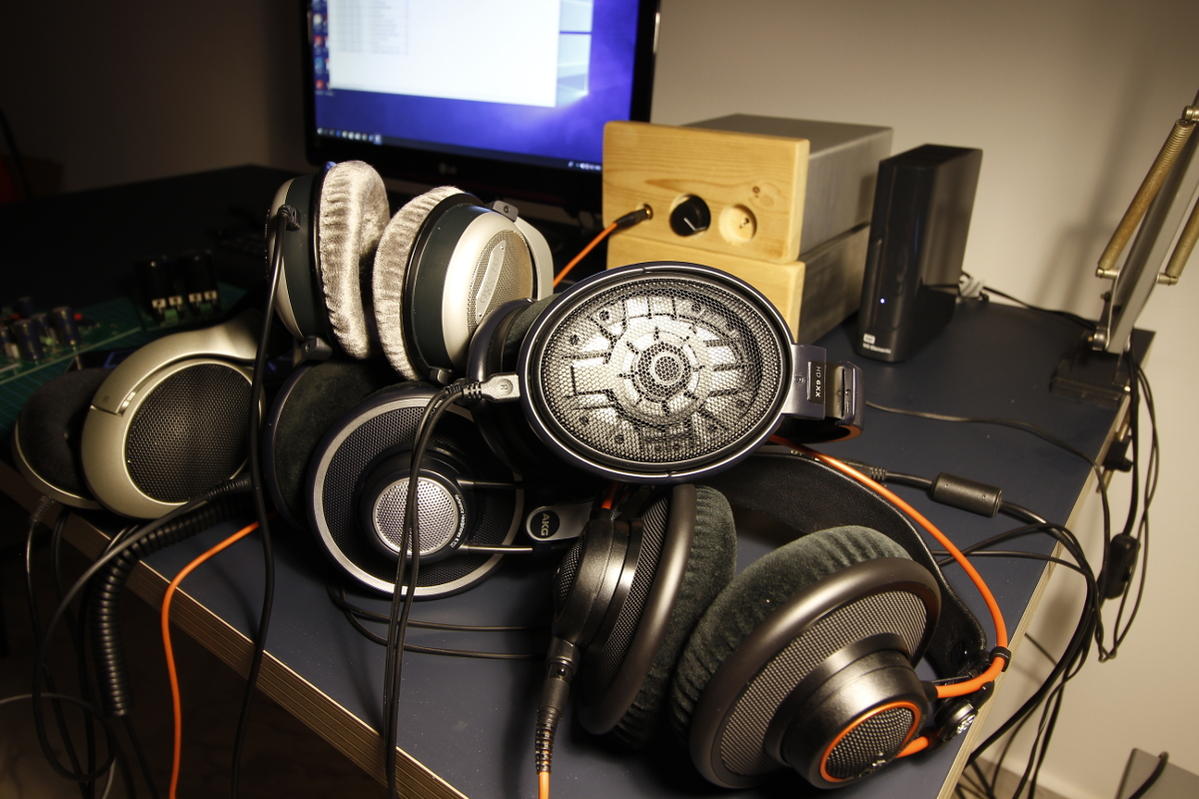

Και επειδή όπως λένε και στο χωριό μου photos or it never happened

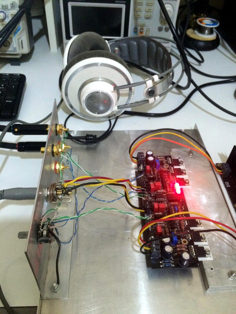

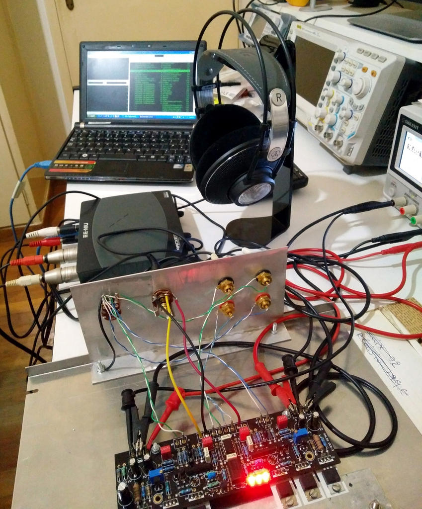

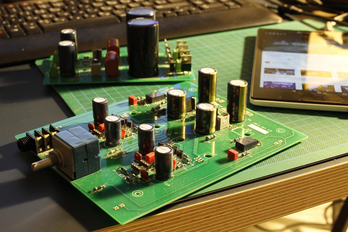

Ο ενισχυτής (τα δύο κουτιά του ενισχυτή και του εξωτερικού τροφοδοτικού με τις ξύλινες πρσόψεις) είναι ιδιοκατασκευή και αντιπροσωπεύει απόλυτα το ρητό ουδέν μονιμότερο του προσωρινού.
Η παρακάτω εικονιζόμενη είναι η πλακέτα που δεν αντικατέστησε ποτέ το πρωτότυπο (το σχέδιο και layout παραμένει ίδιο με μόνη αλλαγή το PCB και την ψύξη των τρανζίστορ εξόδου και των σταθεροποιητών τάσης).
Δουλεύει απροβλημάτιστα εδώ και αρκετά χρόνια και μέχρι στιγμής έχει αρκετό κέρδος τάσης για να οδηγήσει όλα τα ακουστικά με το ρυθμιστικό της έντασης γύρω από τις "12" με πηγή την έξοδο ενός πρόχειρου DAC. Με το tablet είναι πολύ δυσκολότερα τα πράγματα μιας και η έξοδός του είναι πολύ κάτω από τα 2Vrms.
