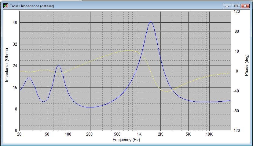

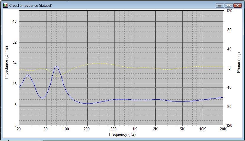

Δε χρειάζεται να είναι "σοβαρό" το ηχείο. Είτε έχει καλό ήχο είτε όχι, είτε κοστίζει 300 είτε 3000 μπορεί να γίνει και εκ των υστέρων εύκολο φορτίο. Αρκεί το καταλληλο RLC στην είσοδο του crossover για να ισιώσει το "βουνό" της εμπέδησης που υπάρχει στην μεσαία περιοχή σχεδόν όλων των δίδρομων (λέω σχεδόν γιατι μερικοί σχεδιαστές υπό ειδικές περιστάσεις κάνουν overlap στα δυο φιλτρα). Αυτή ειναι μια τεχνική που ελάχιστα εφαρμόζουν οι κατασκευαστές, αλλά ειναι πολυ γνωστή στην DIY κοινότητα. Και πολλοί δίνουν στα ηχεία τους με αυτόν τον τρόπο τον χαρακτηρισμό "tube amp friendly", γιατί με ένα πολύ μικρό κόστος το ηχείο πλέον παρουσιαζει ωμική συμπεριφορά στο μεγαλύτερο εύρος του φάσματος (απο τα 200Ηz και πάνω - χαμηλότερα η μια ή οι δυό κορυφές απο τους συντονισμους μονάδας-κουτιου δεν ισοσταθμίζονται ποτέ, γιατι απαιτουνται τεράστια πηνία ασύμφορου μεγέθους-κόστους)
Δεν χρειαζεται λοιπόν να ψαξεις για ηχείο. Το έχεις. Χρειάζεται να ψαξεις πως θα το μετρήσεις και να του προσθέσεις το κατάλληλο RCL
Re: "ΕΥΚΟΛΑ ΗΧΕΙΑ".ΑΣ ΞΕΚΑΘΑΡΙΣΟΥΜΕ ΜΕΡΙΚΑ ΠΡΑΓΜΑΤΑ.
Και για του λόγου το αληθές, παρακάτω φαίνεται η σύνθετη αντίσταση του κιτ Bifrost της Seas. Στην πρώτη εικόνα φαίνεται το κλασικό "βουνο" της εμπεδησης που εμφανίζεται σε όλα σχεδόν τα δίδρομα ηχεία. Η κίτρινη γραμμή είναι η φάση. Από τα 200Ηz ως τα 1450Ηz η συμπεριφορά είναι έντονα επαγωγική ( ανιουσα εμπέδηση - θετικές γωνίες φάσης ) ενώ απο κει και πάνω είναι χωρητική.
Στο δεύτερο σχημα φαίνεται η σύνθετη αντίσταση ύστερα απο την σύνδεση ενός ισοσταθμιστικου RCL ( 13.3Ohm, 0.635mH, 20μF ) στην είσοδο του cross. Η σύνθετη αντίσταση που βλέπει τώρα ο ενισχυτης είναι επίπεδη και το πιο σημαντικό, η φάση κινείται γύρω απο τις 0 μοιρες... πολύ πιο υγειινό..

Απάντηση: "ΕΥΚΟΛΑ ΗΧΕΙΑ".ΑΣ ΞΕΚΑΘΑΡΙΣΟΥΜΕ ΜΕΡΙΚΑ ΠΡΑΓΜΑΤΑ.
Μπορείς σε παρακαλώ,να γίνεις λίγο πιό αναλυτικός γι' αυτήν την μετατροπή;Είναι εύκολο να το κάνει ο οποιοσδήποτε;
Κι ένα τελευταίο.Εχει επιπτώσεις στον ηχητικό χαρακτήρα του ηχείου;
JohnJohn, Πραγματικά ενδιαφέρουσα απάντηση στην ερώτηση: "Πως να κάνετε τα ηχεία σας εύκολα φορτία".
Μόνο που αρκετά ηχεία καταλήγουν δύσκολα γιατί, με τις συγκεκριμένες μονάδες, τους βγήκαν δύσκολα γιατί έτσι τους άρεσαν όπως έπαιζαν και θυσίασαν την ευκολία για την ηχητική ποιότητα. Θέλεις να μας περιγράψεις αν ήταν το ίδιο ηχείο μετά την "έξυπνη προσθήκη" ή μήπως ήταν ένα άλλο ηχείο που απλά έπαιζε δυνατότερα με τον ίδιο ενισχυτή?.
Αν ήταν τόσο απλά τα πράγματα αγαπητέ μου γιατί δεν εφαρμοζεται ευρέως και από τους σχεδιαστές, μήπως έχουν ποσοστά από πωλήσεις θηριωδών ενισχυτών?
Όπως είπε και κάποιος κάποτε το σπόρ "σχεδίαση ηχείου" δεν είναι εύκολο γιατί είναι λίγο δύσκολο.
Τα αυτιά μας είναι που πρέπει να φροντίσουμε να κάνουμε πιο εύκολα...να καταλαβαίνουν την ποιότητα.
ο ηχος ενος ηχειου δεν αλλαζη με ενα φιλτρο RLC.
αυτο που συμβαινη ειναι οτι μπορη να παιξη καλυτερα με εναν λιγοτερο ισχυρο ενισχυτη.
η προφανης απαντηση στο γιατι δεν το κανουν οι κατασκευαστες ειναι το
κοστος και υλικων και χρονου.
μερικοι απο αυτους πωλουν και ενισχυτες.
