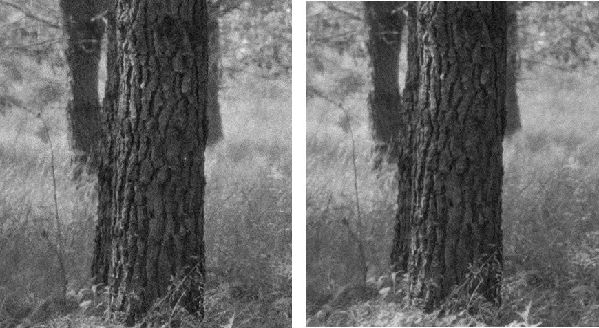

Τα καπρίτσια των X-ray φιλμ
Τα περισσότερα ακτινογραφικά φιλμ (εκτός αυτών που χρησιμοποιούνται στην μαστογραφία -και δεν ξέρω το γιατί) έχουν φωτοευαίσθητη επίστρωση και στις 2 πλευρές της διαφάνειας και δεν διαθέτουν κανένα αντι-halo στρώμα.
Αυτό έχει ως αποτέλεσμα με το κλικ να αποτυπώνονται 2 εικόνες, όπου η μια είναι υποφωτισμένη και ελαφρά εκτός εστίασης, πράγμα που γίνεται μάλλον για να τρώμε λιγότερη ακτινοβολία, αλλά από την άλλη μειώνει την ευκρίνεια αφού βλέπουμε αυτές τις δύο αποτυπώσεις μαζί. Επίσης κατά την εμφάνιση είναι πολύ εύκολο να προκύψουν γρατσουνιές στην πίσω επίστρωση.
Κάπου, πχ σε ένα πορτρέτο θα μπορούσε να χρησιμοποιηθεί αυτό δημιουργικά, αλλά αν κάποιος θέλει την καλύτερη δυνατή ανάλυση θα πρέπει να αφαιρέσει το "πίσω" είδωλο.
Ένας τρόπος είναι να κολλήσουμε με την "σωστή" πλευρά κάτω το αρνητικό σε μια λεία επιφάνεια περιμετρικά με ταινία, και με ένα πανάκι με χλωρίνη να αφαιρέσουμε το ανεπιθύμητο στρώμα.
Κάποιος άλλος στο παρακάτω βίντεο σκέφτηκε και ένα διαφορετικό τρόπο.
Το κροπ που σας δείχνω δεν είναι και τόσο κατατοπιστικό αφού η φωτογράφισή του είναι στο πόδι, όμως σε κάποια σημεία μπορεί κανείς να διακρίνει μια διαφορά.
Αριστερά αυτό που πέρασε από την χλωρίνη.

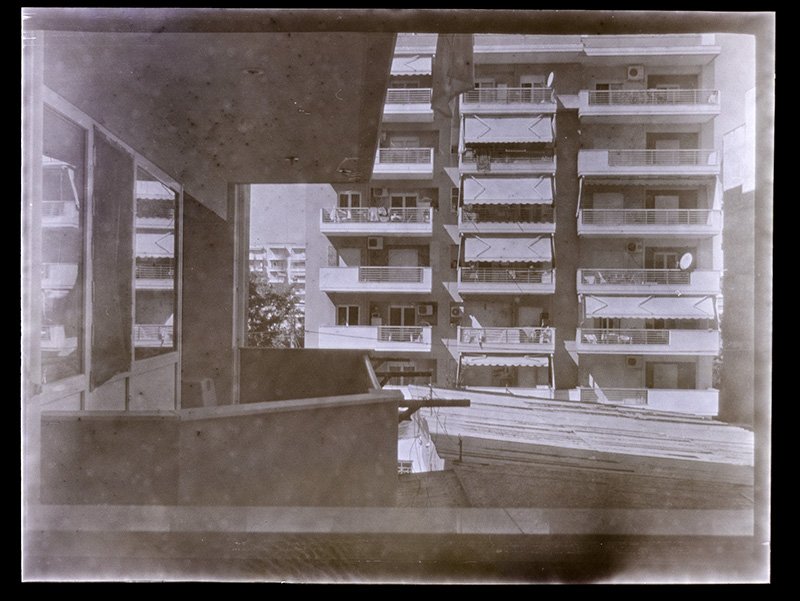

Και μετά σκέφτομαι γιατί να μην δοκιμάσω με συμπηκνωμένο Caffenol?
Έτσι η συνταγή:
"Stand ή semi-stand εμφάνιση σε Caffenol Black (250ml νερό, 5γρ στιγμιαίος καφές, 1.5γρ σόδα πλυντηρίου) 50-60 λεπτά στους 21-22 βαθμούς."
έγινε με το ίδιο νερό και τη διπλή σόδα και καφέ. Αποτέλεσμα σε semi stand σε 15 λεπτά έτοιμο το φιλμ, αλλιώς με κανονικές αναδεύσεις ήθελε 7-8 λεπτά όπως ένας κανονικός εμφανιστής δλδ.
Και ύστερα δοκίμασα με κακάο, κρασί, βρασμένα γαρίφαλα ( μοσχοκάρφια), και τζίντζερ.
Το κάθε ένα μόνο του και σόδα περίπου 5γρ ανά 100ml νερού. Όλα εκτός από το τζίντζερ εμφάνισαν κάτι με μεγαλύτερη η μικρότερη επιτυχία.
Τελικά το καλύτερο και ευκολότερο είναι με καφέ από ότι είδα αλλά φυσικά θέλει δοκιμές.
Να μια με το κρασί χωρίς καμία ανάδευση για 1 ώρα.
Reversal κανείς?
Ξέχασα παραπάνω να πω πως δοκίμασα και τσαι. Πολλά πράγματα μπορούν να εμφανίσουν φιλμ, φλούδες δέντρων, μπρόκολα μάλλον, και ένα σωρό άλλα που δεν βλέπω λόγο να ασχοληθώ. Ο καφές είναι το πιο εύκολο και αποτελεσματικό ίσως.
Αλλά reversal μη τοξικό να μην κάνουμε?
Το καλό ήταν πως όλα τα δοκίμασα με ακτινογραφικό φιλμ και έβλεπα τι έκανα με το κόκκινο φως. Άρα θα είναι και εύκολο με φωτογραφικό χαρτί αν το χρησιμοποιήσει κάποιος αντί φιλμ.

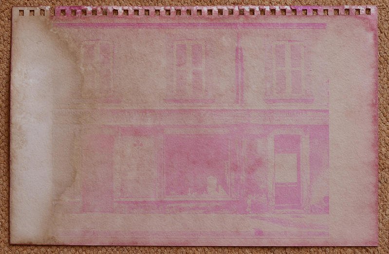

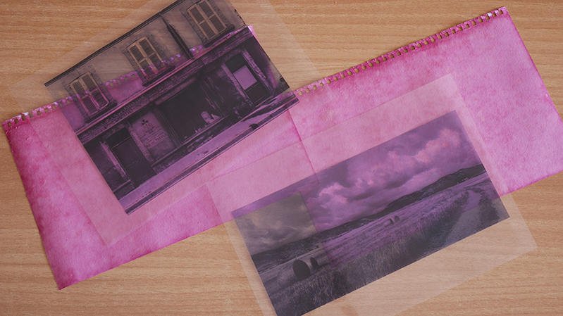

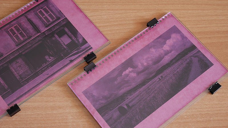

Παντζάρι σε χαρτί ακουαρέλας...
Στη διαδικασία τώρα, αφού με τον ένα ή άλλο τρόπο ξεζουμίσουμε κάποιο άνθος ή φυτό με έντονο χρώμα κατά προτίμηση, κατόπιν χρησιμοποιούμε τον «ζωμό» αυτό ως ένα φωτοευαίσθητο υλικό με το οποίο θα καλύψουμε κάποια επιφάνεια που μπορεί να το συγκρατήσει. (χαρτί, ξύλο κτλ)
Μετά εφαρμόζουμε επάνω του μια θετική εικόνα και αφήνουμε τις φονικές υπεριώδεις ακτινοβολίες να αποτυπώσουν αυτή την εικόνα στο επιστρωμένο με το φυτικό ζουμί μέσο, καθώς θα καταστρέψουν τα εκτεθειμένα φωτεινά σημεία.
Ο χρόνος που χρειάζεται για την παραπάνω διαδικασία (από ώρες μέχρι μήνες) καθώς και το τελικό αποτέλεσμα (περισσότερο ή λιγότερο έντονο κτλ) εξαρτάται από το φυτό και τις συνθήκες έκθεσης.
Με κατέστρεψε η βροχή. Το παντζάρι χρειαζόταν περισσότερο χρόνο αλλά ο καιρός δεν ήταν καλός και μετά από 5 μέρες έπρεπε να δω τι είχε προκύψει.

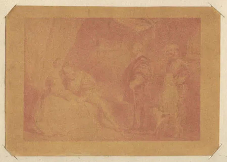

Τη τεχνική αυτή πολύ σωστά ο sir John την ονόμασε «φυτοτυπία», όμως σχεδόν αμέσως καθιερώθηκε ο όρος «ανθοτυπία» αν και δεν χρησιμοποιούμε μόνο άνθη αλλά οποιοδήποτε φυτό μπορεί να μας δώσει ένα ενδιαφέρον ζουμί...
Τελικά η τεχνική εγκαταλείφθηκε ως μη πρακτική, καθώς και πολύ μεγάλοι χρόνοι απαιτούνται, αλλά και δεν υπήρχε τρόπος να καταστούν αυτές οι εικόνες μόνιμες. Είναι καταδικασμένες να ξεθωριάσουν και να χαθούν με τον καιρό, αλλά παρόλα αυτά διασώζονται ακόμη και σήμερα μερικές προσπάθειές του sir John, που φυσικά δεν είναι για να τις θαυμάζουμε και στον ήλιο.
1839
