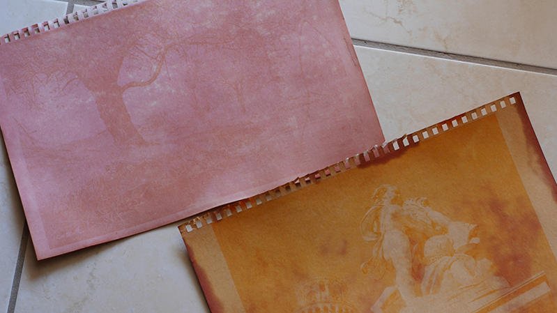

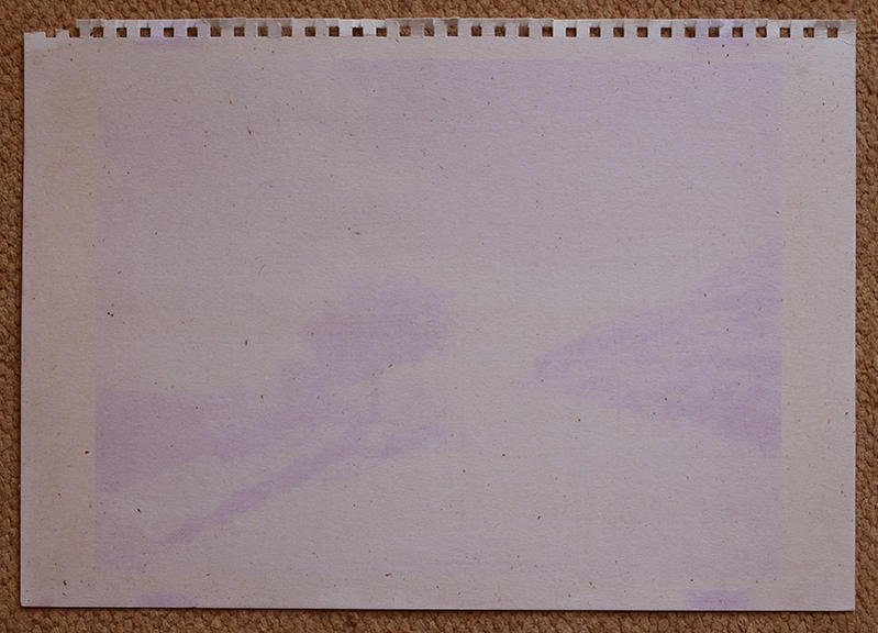

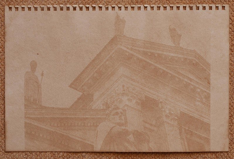

Δοκίμασα και κεράσι, που χρειάζεται λιγότερο χρόνο αλλά δεν δίνει καλό κοντράστ όπως φαίνεται παρακάτω.

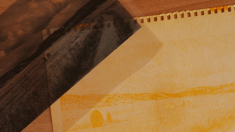

Από την άλλη ο κουρκουμάς έχει και αυτός πολύ ενδιαφέρον. Διαλύεται σε οινόπνευμα και όχι σε νερό, πράγμα θετικό αφού στεγνώνει και εύκολα το χαρτί μας, δίνει ένα ωραίο έντονο χρώμα, και θεωρητικά χρειάζεται και αυτός μικρότερο χρόνο έκθεσης από το παντζάρι.
Κουρκουμάς
Είδα και εγώ έναν Αμερικάνο σε κάποια πολιτεία με ασθενικό ήλιο να τα καταφέρνει με κουρκουμά μέσα σε λίγες ώρες και χάρηκα, αλλά ο δικός μου κουρκουμάς –βιολογικής καλλιέργειας μάλιστα, ήθελε 3 μέρες στον ήλιο και πάλι δεν τα κατάφερε να ασπρίσει ικανοποιητικά στα φωτεινά.

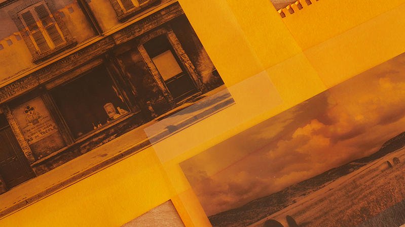

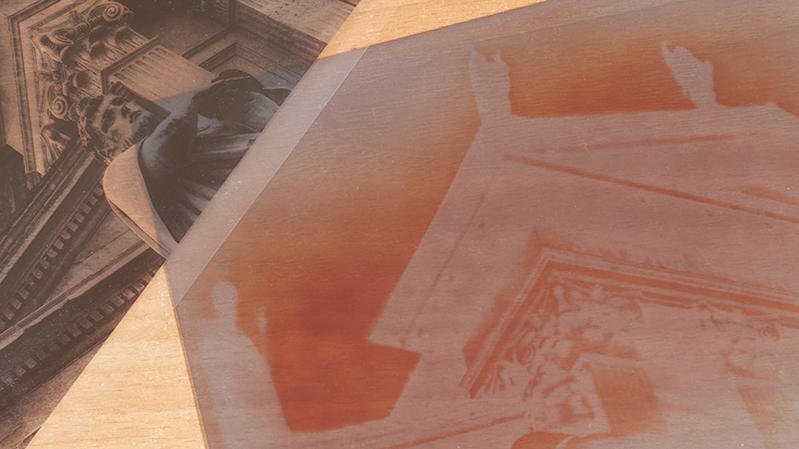

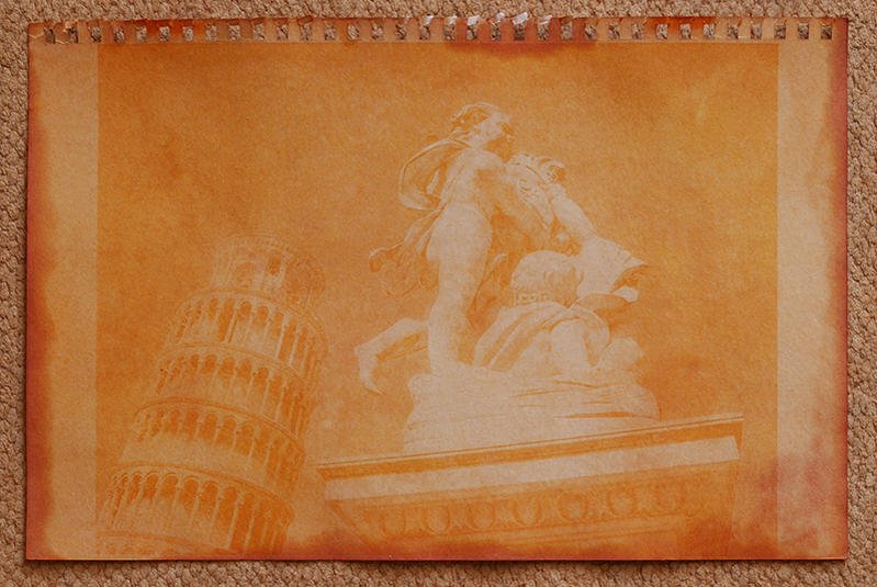

‛Όμως το κίτρινο τελικό αποτέλεσμα δεν διαθέτει το απαραίτητο κοντράστ. Επάνω σε αυτό έχει βρεθεί μια τεχνική, όπου ψεκάζεις την εικόνα με διαλυμένο βόρακα ή σόδα και αυτή αποκτά ένα έντονο κεραμιδί χρώμα. Εκτός από το χρώμα, το ψέκασμα αυτό υποτίθεται ότι βοηθά και στην διατήρηση της εικόνας, όμως εγώ δεν καταλαβαίνω τίποτα από χημεία και δεν έχω άποψη.
Ψεκασμένος κουρκουμάς.
Ωστόσο, επειδή το χαρτί έχει εμποτιστεί σε όλο το βάθος με κουρκουμά, μετά το ψέκασμα με σόδα μπορείς να βρεθείς με ένα ομοιόμορφο κεραμιδί αποτέλεσμα σε όλη την επιφάνεια καθώς η σόδα αντιδρά και στα βαθύτερα στρώματα του χαρτιού. Σίγουρα με κάποια ταλαιπωρία θα βρεθεί τρόπος σωστής εφαρμογής που εγώ όμως δεν κατάφερα σε ικανοποιητικό βαθμό.
Αυτό κάπως καλύτερο έγινε.

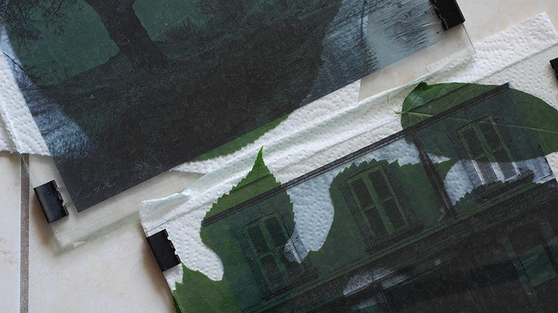

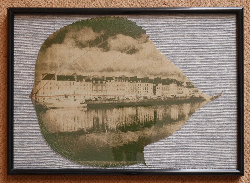

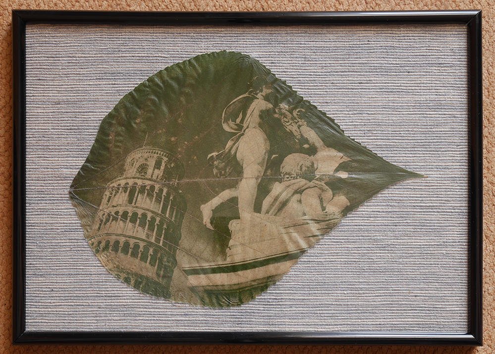

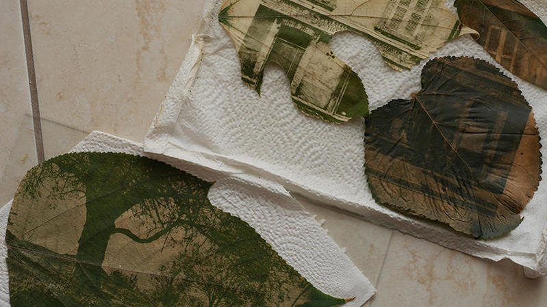

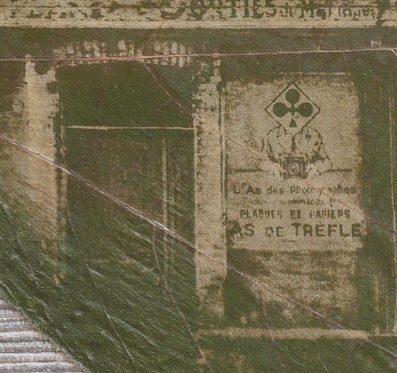

Όταν πια είχα κουραστεί, βρέθηκε μπροστά μου και μια αδελφή τεχνική της φυτοτυπίας, όπου κατά ένα περίεργο τρόπο θα έπρεπε να ξεπεράσουμε το 2000 ώστε να την ανακαλύψει ο νεαρός βιετναμέζος Binh Danh.
Αν και ο Χέρσελ «φυσικά» είχε πειραματιστεί με ξεζουμισμένη χλωροφύλλη, ωστόσο δεν είναι γνωστό να δοκίμασε να «τυπώσει» απευθείας επάνω σε φύλλα.
Ο Binh Danh όμως μια μέρα παρατήρησε στον αμερικάνικό κήπο του πως το γρασίδι κάτω από το λάστιχο ποτίσματος ήταν περισσότερο πράσινο από το υπόλοιπό, και έτσι σκέφτηκε να δοκιμάσει την τύχη του με κόντακτς απευθείας επάνω σε διάφορα φύλλα.
Το αποτέλεσμα ήταν αυτός να αρχίσει τις εκθέσεις φωτογραφίας επι φύλλων σχετικά με τον πόλεμο του Βιετνάμ αν και ο ίδιος είναι γεννημένος το 1977, και εγώ άρχισα να τρέχω και πάλι επάνω-κάτω στην ταράτσα.
Ανάλογα το υλικό και τον ήλιο ο χρόνος έκθεσης μπορεί να αλλάξει σημαντικά, αλλά δεν νομίζω να ξεπεράσει την μία –καλοκαιρινή- ημέρα.
Δεν ξέρω τι ακριβώς φύλλα είναι αυτά που χρησιμοποίησα, αλλά πρέπει να έχουν κάποια συγγένεια με την συκιά. Πολύ βασικό είναι να υπάρχει επαρκής πίεση ώστε το θετικό να έρχεται στην καλύτερη δυνατή επαφή με το φύλλο.
Σε αυτή την περίπτωση φαίνεται πως προκύπτει μια αποτύπωση με αρκετά μεγάλη «ανάλυση» αλλά από την άλλη με λίγα... στοπ δυναμικό εύρος, οπότε το θέμα και η επεξεργασία των θετικών διαφανειών θα πρέπει να επιλέγονται με αυτό στα υπόψη.
Ένα κουφό στην ιστορία που δεν είναι μόνο δική μου παρατήρηση, είναι πως ακόμη και διπλανά φύλλα που θα χρησιμοποιηθούν κάτω από τις ίδιες συνθήκες, μπορεί να αποδώσουν πολύ διαφορετικό αποτέλεσμα. Και εκεί είναι που αρχίζεις να αναρωτιέσαι αν εσύ παίζεις με την φύση ή αυτή μαζί σου...
Μετά τα παραπάνω, και σύμφωνα πάλι με τα χημικά που δεν καταλαβαίνω, μπορείς να περάσεις το φύλλο από ένα μπάνιο με πολύ λίγη διαλυμένη σόδα ώστε να διατηρηθεί το πράσινο χρώμα, και κατόπιν από ένα δεύτερο μπάνιο με διαλυμένη λίγη γαλαζόπετρα.

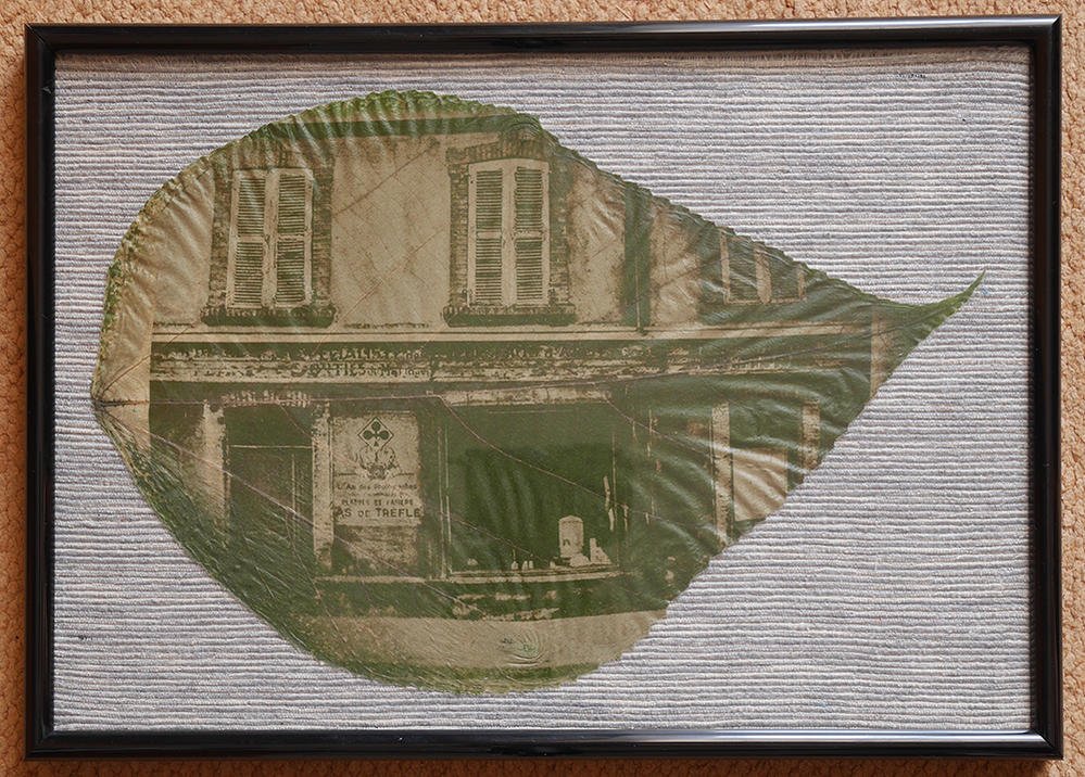

Η θεωρία είναι πως ο χαλκός αντικαθιστά το μαγνήσιο, και αυτό το τελευταίο είναι που ευθύνεται για το σταδιακό ξεθώριασμα της εικόνας με τον καιρό και την ακτινοβολία αν την αφήσεις στην τύχη της. Εγώ όπως είπα δεν ξέρω τίποτα από χημεία, ότι διαβάζω λέω (και κάνω)
Κατόπιν άλλοι περνάν τις εικόνες με κερί, εγώ πάλι αγόρασα για πρώτη φορά λακ στη ζωή μου και τους έκανα ένα ελαφρύ πέρασμα πριν τα βάλω σε κάδρο. Μέχρι ένα σημείο θα συρρικνωθούν όπως φαίνεται και στην πρώτη φώτο παραπάνω η οποία θα είναι περίπου 5 ημερών. Δεν ξέρω τι θα γίνει στο μέλλον.

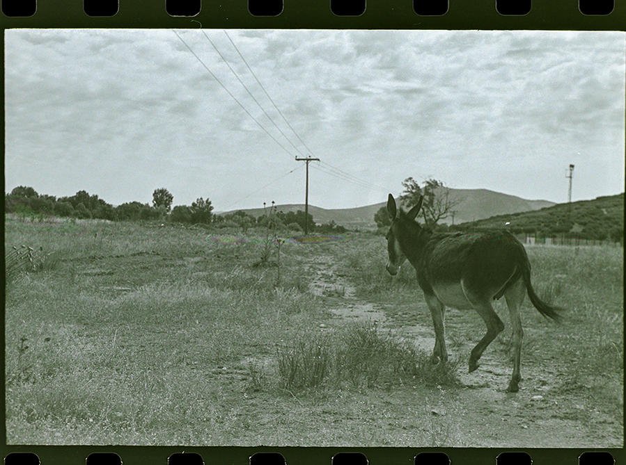

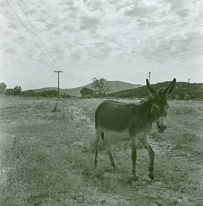

Φόρτωσα ένα 36άρι από μισό στη μικρή και στην άλλη μου αγάπη την Retina 119.
Εκεί που δεν ήξερα τι να φωτογραφίσω, να σου μια γαϊδάρα! Κατευθυνόταν προς την αντηρίδα ενός στύλου της ΔΕΗ για να ξυστεί όταν συναντηθήκαμε.
Όμως δεν χάρηκε καθόλου που βρήκε μπροστά της ένα βλαμμένο να τη φωτογραφίζει από το αυτοκίνητο και έφυγε πολύ γρήγορα...
Λίγο μετά εκεί που έτρωγε αμέριμνη με βρήκε ξανά μπροστά της και δεν είχε και πάλι καμιά όρεξη για πόζες...

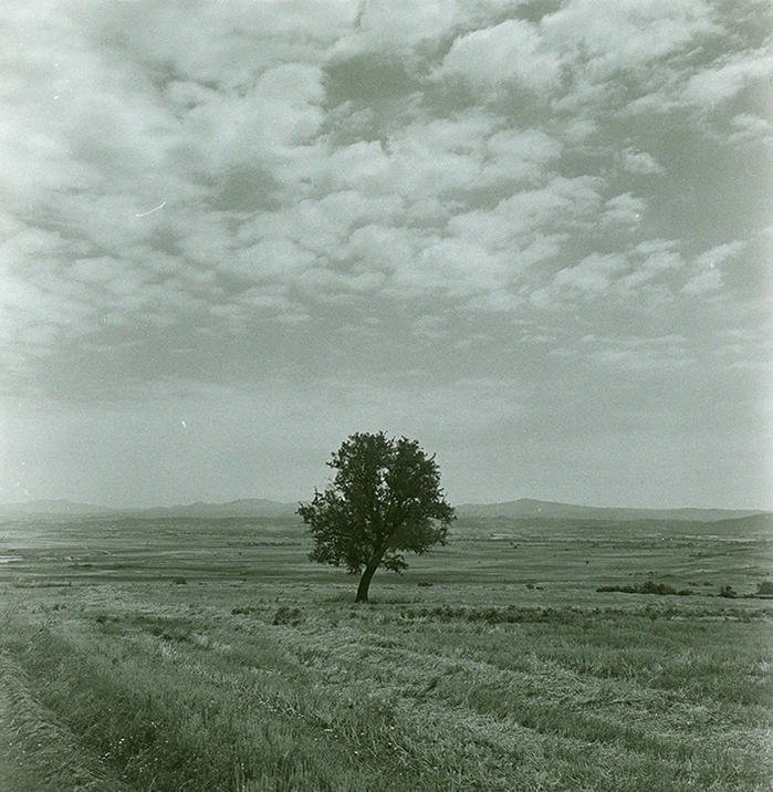

Έφυγα. Πήγα σε ένα μοναχικό δέντρο που αν είχε πόδια θα έφευγε και αυτό τόσες φορές που το έχω φωτογραφίσει...

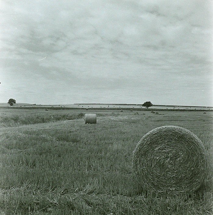

Κάπου παρακάτω είχε και μερικές από τις τελευταίες αχυρομπάλες της εποχής.

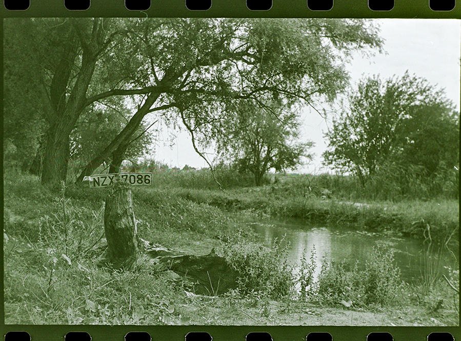

Εντωμεταξύ, ο νεαρός φαρμακοποιός που μου έφερε βιταμίνη C έδειξε αρκετό ενδιαφέρον ως προς την χρήση της στην εμφάνιση φωτογραφιών. Ωστόσο του είπα και αν δεν μου κάνει θα την φάω, δεν θα πάει χαμένη!
Έχω καταλήξει σε 3 συνταγές Caffenol, κάθε μια έχει την δική της χρήση. Οι παραπάνω φώτο είναι με βιταμίνη C.
27-28oC
1)Caffenol Black 250ml νερό / 5γρ Καφές / 1,5γρ Σόδα -Stand 1ώρα. Χαμηλό κοντράστ. Πιθανά ανομοιόμορφα εμφανισμένα φωτεινά. Ενδιαφέρουσα υφή σαν ζωγραφιά με μολύβι.
2)Caffenol Black boosted soda 250ml νερό / 5γρ Καφές / 4γρ Σόδα -Ανάδευση ανά λεπτό για 10 λεπτά. Χαμηλό προς μέτριο κοντράστ.
3)Caffenol C 250ml νερό / 4γρ Καφές / 3γρ Σόδα / 2γρ Βιταμίνη C -Ανάδευση ανά λεπτό για 6 λεπτά. Κανονικό κοντράστ.

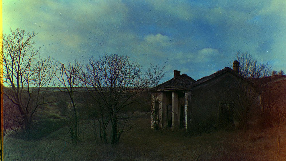

Έγχρωμη φώτο από ορθοχρωματικό φιλμ
Εχει κλείσει ήδη τα 100 αλλά είναι ακόμη νέα για να κάθεται, οπότε ανέλαβε αποστολή για έγχρωμη φωτογράφιση.
Φόρτωσα 3 ακτινογραφικά (ορθοχρωματικά), πήρα ένα πράσινο και ένα μπλε φίλτρο που ήταν δικά της, και ένα άλλο κίτρινο (διότι με κόκκινο άααααν έβγαινε έστω κάτι, θα ήθελε ποιος ξέρει πόοοοοσο χρόνο) και έφυγα μακριά με κίνδυνο να με πιάσουν δια άσκοπη μετακίνηση...:flipout:

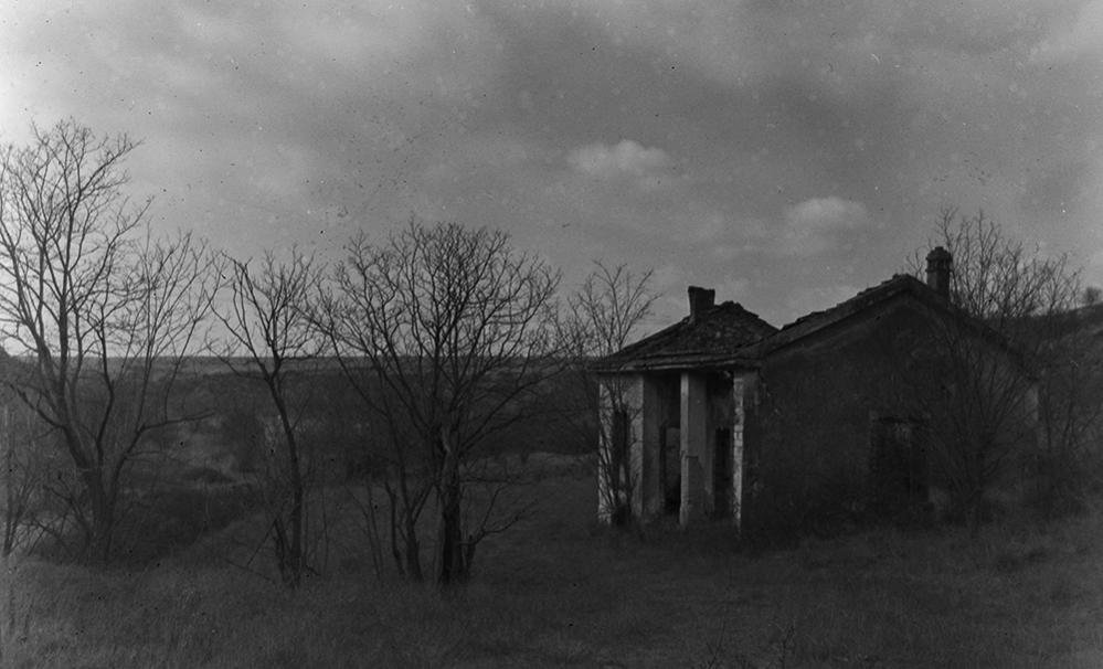

Εμφάνισα τα αρνητικά με καφέ (πχ αυτό με το κίτρινο φίλτρο)
και ύστερα το προσπάθησα λίγο με τα layers και τις τρεις ασπρόμαυρες. Κάτι έγινε!

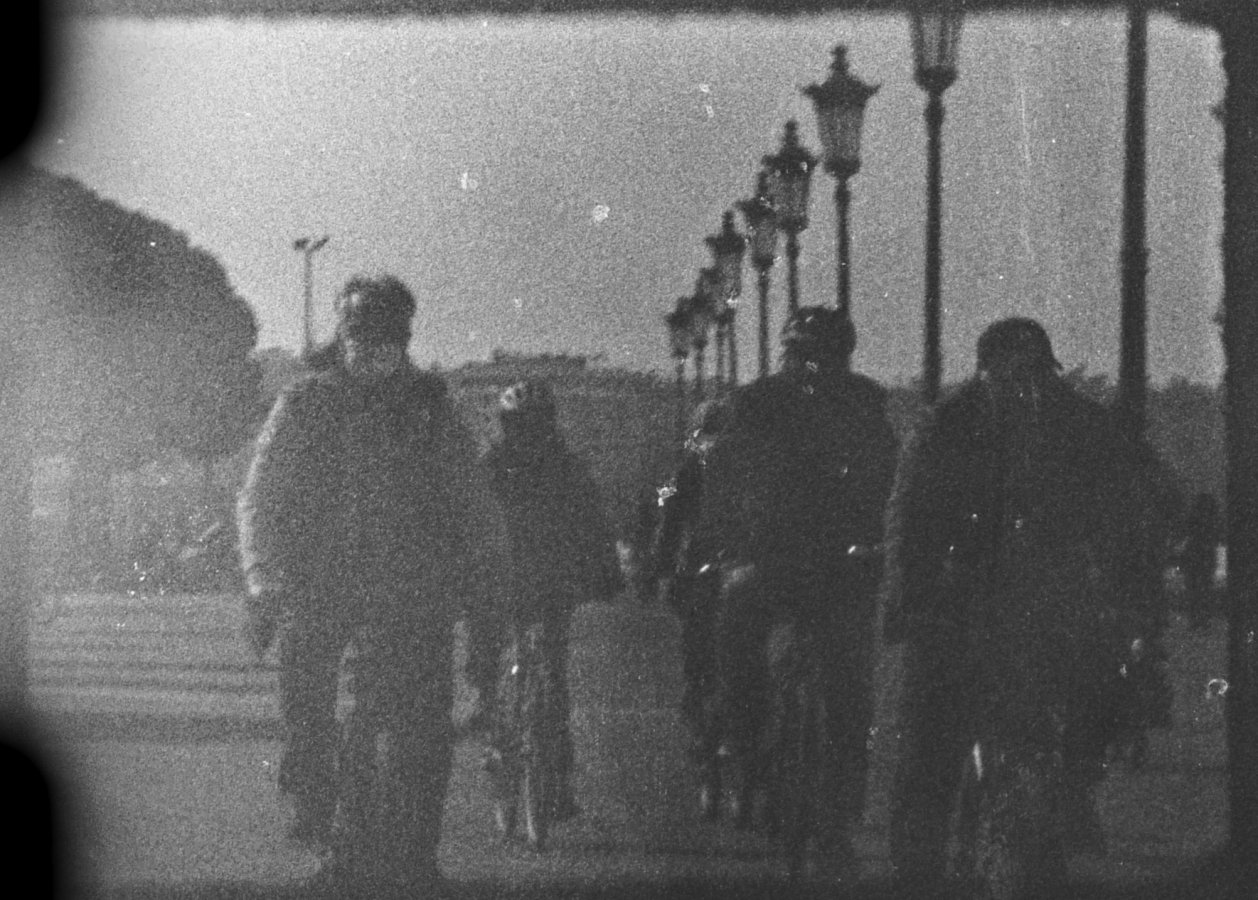

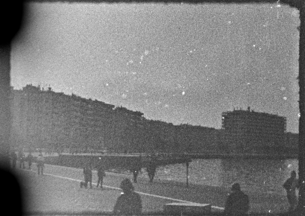

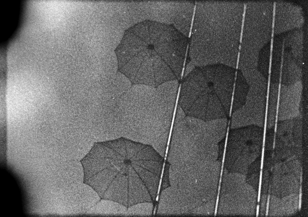

Σήμερα το πρωί αν κάποιος βρισκόταν στη παραλία Θεσσαλονίκης, μεταξύ των εποχούμενων ή μη αθλητών, σκυλιών, παιδιών, ψαράδων και λοιπών, υπήρχε περίπτωση να συναντήσει και ένα χαζό με μια μικρή Bolex :giggle:
Η Bolex είχε μέσα ένα Kodachrome II ληγμένο από τον Ιούλιο του 1969 (ούτε το Woodstock δεν είχε γίνει ακόμη δλδ. 😂 ), και φυσικά δεν περίμενα και πολλά από την εμφάνισή του ως αρνητικό, με Caffenol ή όχι, και ειδικά από ένα τόσο μικρό φορμά.
Επίσης στο αποτυχημένο DIY ala Lomo τανκ, το περισσότερο φιλμ κολλάει μεταξύ του και στο τέλος δεν μένουν πολλά, αλλά να μερικά καρέ.
Το Kodachrome II στα κανονικά του είναι ASA 25, αλλά λόγω του ανορθόδοξου τρόπου εμφάνισης όπως και της ηλικίας, 4 στοπ υπερέκθεση (δλδ κάτι σαν ASA 1.5) ίσως τελικά είναι οριακά ή και λίγα.
Αν βρεθεί κάποιος που του τη δώσει να κάνει κάτι παρόμοιο, ας μην περιμένει και κάτι πολύ καλύτερο, καθώς ότι έχω δει δεν διαφέρει και πολύ.
Caffenol-C / 11 λεπτά στους 22 βαθμούς.
Στις δύο τελευταίες, αν ο ήλιος ήταν από διαφορετική κατεύθυνση θα φαινόταν και καλύτερα.
Εδώ βλέπουμε τη χρήση τηλεφακού για τη δημιουργία εντυπώσεων συνωστισμού, όπως μας δίδαξαν πέρσι κάποιοι τύποι...:ROFLMAO:

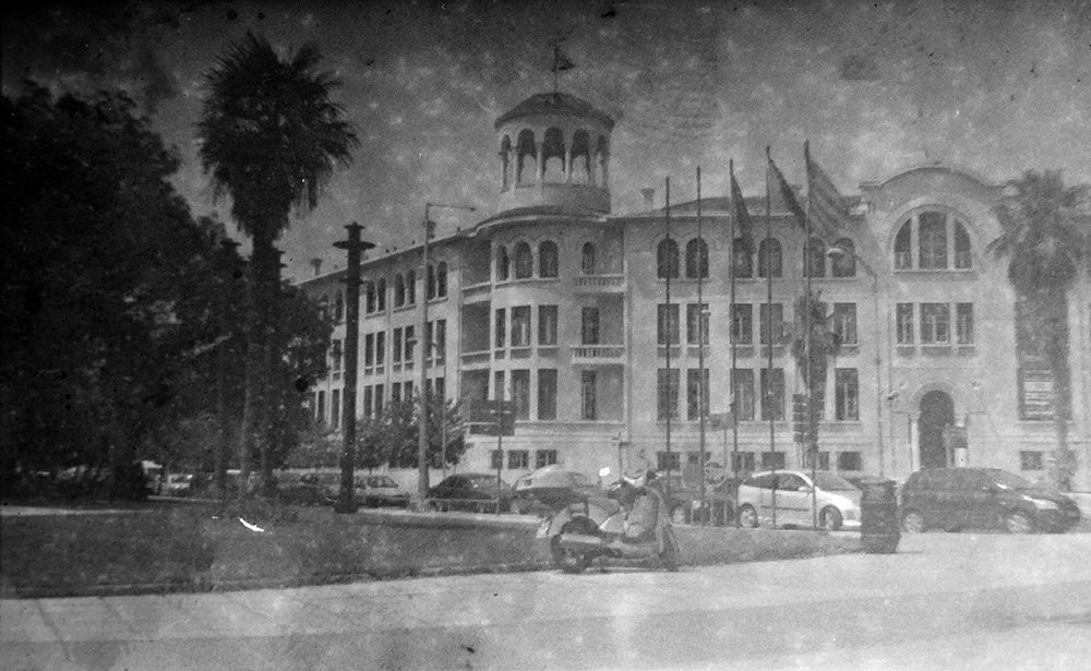

Πάντως πλάκα-πλάκα να σας πω τι έπαθα μια φορά και είχα μείνει για λίγο κάγκελο...
Πριν μερικά χρόνια είχα πάρει τη φωτογραφική κουτί από Αγγλία που φαίνεται στο τέλος αυτού του πόστ.
Την είχα αγοράσει μόνο γιατί είχε μέσα ένα φιλμ, οπότε υπήρχε και κάποια περίπτωση να βρεθεί κάτι από το παρελθόν εντός.
Όμως τελικά δεν είχε τίποτα και "μόλις" είχε φορτωθεί σε κάποιο χρόνο, οπότε λέω ας την πάρω μαζί μου να βγάλω μερικές φώτο να δω τι θα γίνει.
Έβγαλα τις φώτο, αλλά μετά δεν είχα εμφανιστή και την ξέχασα για κανά δύο χρόνια.
Όταν το εμφάνισα επιτέλους είχα ξεχάσει εντελώς την ιστορία, και μόλις το βγάζω από το τάνκ βλέπω ένα αχνό αρνητικό (οπότε δεν μπορούσα ακριβώς να καταλάβω ότι πχ τα αυτοκίνητα ήταν καινούργια) με φάτσα-κάρτα τη ΧΑΝΘ! Έμεινα σα το χαζό να λέω "ρε τι έγινε? είχε έρθει ο 'Άγγλος διακοπές, φωτογράφισε τι ΧΑΝΘ, δεν το εμφάνισε, και μετά έφτασε σε μένα???" 😂
Έ, μετά ευτυχώς σε άλλη φώτο είδα το πάρκινγκ του ΙΚΕΑ με το αυτοκίνητό μου μέσα και τότε συνήλθα :ROFLMAO::ROFLMAO::ROFLMAO:
