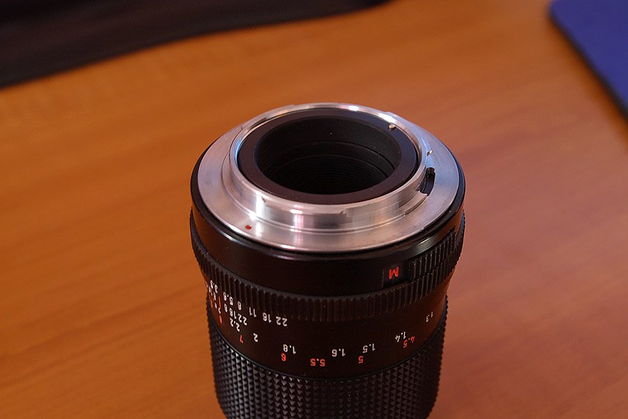

Ηρθε τελικά ο αντάπτορας Μ42>Pentax K. Τον βιδώνεις στον φακό, και μετά περνάς τον φακό κανόνικά οπως τους K mount.
Η μηχανή δεν αναγνωρίζει φακό γιαυτό πρέπει εκτός απο το εστιακό μήκος του φακού για το SR να βάλεις τον φακό στο M και να φωτομετρήσεις κλείνοντας τον φακό χειροκίνητα.
Δλδ. εστιάζεις, κλείνεις το επιθυμητό διάφραγμα, πατάς το AE-L για να σου δώσει ταχύτητα και μετά παίρνεις την φωτογραφία σου. Πολύ γρηγορή διαδικάσία και την συνηθίζεις εύκολα.

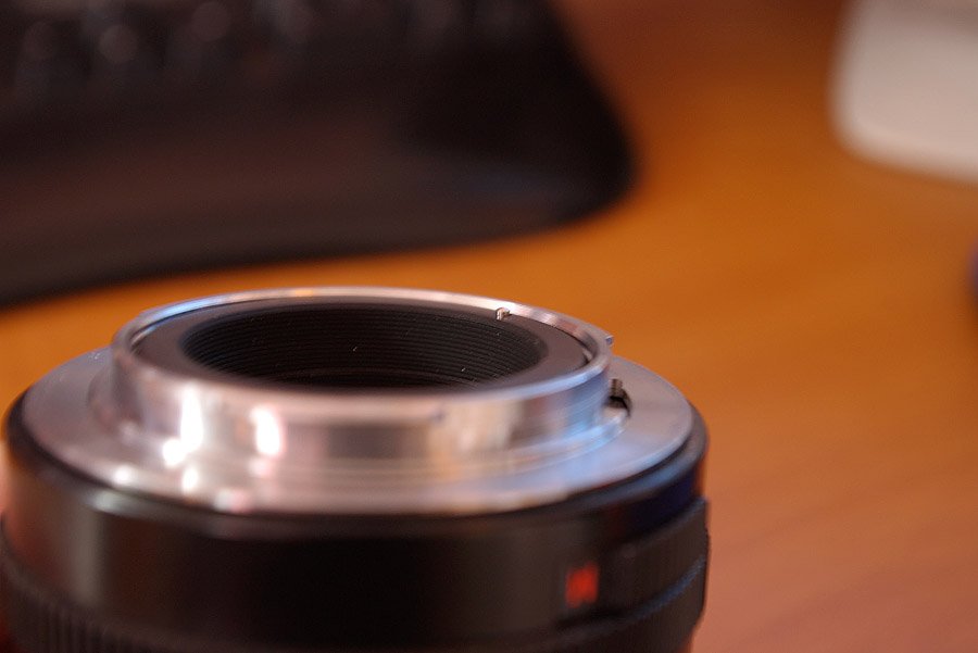

Με την εστίαση στο άπειρο νομίζω έχω πρόβλημα και εγώ. Το δοκίμασα χθες και διαπίστωσα οτι δεν εστιάζει στο άπειρο. Μικρό πρόβλημα μιαςκαι μ/ολις τον κλείσω λίγο πιάνει την υπερεστιακή και είναι όλα νέτ, ενώ ακόμα και ανοικτός εστιάζει περίπου στα 25 μέτρα...
Αλλά είχα την εντύπωση οτι οι M42 σε pentax εστιάζουν κανονικά...

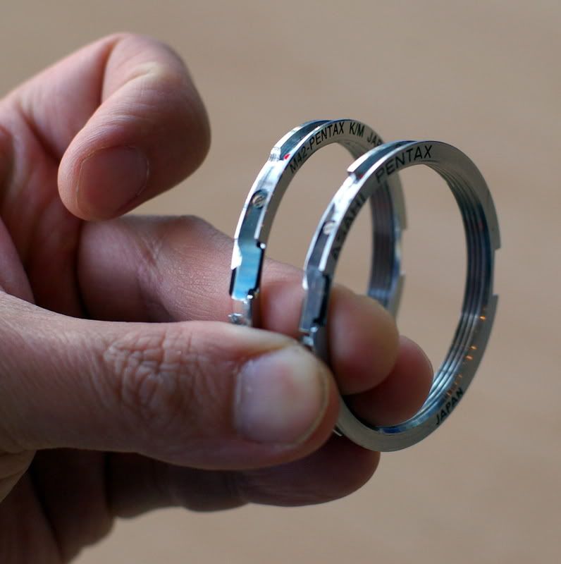

Θέλει λίγη προσοχή με τον αντάπτορα που έχεις. Είναι απλός αντάπτορας-δαχτυλίδι που αγκαλιάζει το σπείρωμα του φακού, όπως οι κλασικοί που είχε κυκλοφορήσει η ίδια η πένταξ (τυχαίνει να έχω έναν τέτοιο, τώρα πού είναι το θέμα...) ή έχει πατούρα που εφαρμόζει στη βάση της μοντούρας?
Θέλει προσοχή, γιατί και οι βιδωτοί και οι μοντούρας Κ είναι σχεδιασμένοι να προβάλουν εστιασμένη εικόνα στα 45,5 χιλιοστά από το επίπεδο της μοντούρας.
Όχι, εγώ έχω έναν τέτοιο. Μπορώ να σου τον δανείσω να τον δοκιμάσεις, δεν έχω σώμα Pentax K να ξέρω πώς πάει
Μου φαίνται λογικό να μην εστιάζει στο άπειρο ο δικός σου, γιατί έχει το έξτρα δαχτυλίδι που παρεμβάλεται μεταξύ φακού και μηχανής και προσθέτει απόσταση. Έστω 1 χιλιοστό.
Ναι έχεις δίκιο, το παρατήρησα όταν έγβαλα την φωτογραφία. Προεξέχει περίπου 1μμ. Έναν τέτοιο σαν αυτούς που κρατας μάλλον χρειάζομαι. Που τους βρήκες αυτούς?
Δεν είναι δική μου η παραπάνω φωτο, για να πάρεις μια ιδέα πώς είναι ο δικός μου την έβαλα. Μαζί με έναν φακό μου έτυχε να έρθει, ξέρεις τι φιλτράκια κλπ έχω μαζέψει έτσι?
