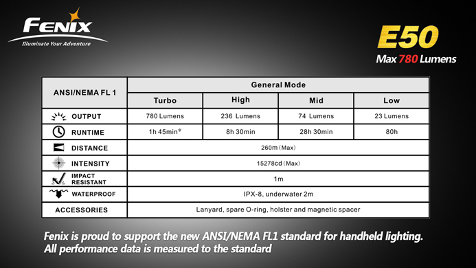

Εχω καιρο να αγορασω φακο της αγαπητης μου Fenix.
Moυ αρεσει πολυ ο ιδιαιτερος Ε50, που δουλευει με 1 η 2 μπαταριες 18650. Βιδωνεις η ξεβιδωνεις ενα τμημα του φακου αναλογα ποσες μπαταριες θελεις. Και η φωτεινοτητα μενει η ιδια, μονο η διαρκεια αλλαζει.
Ωραίο φακουδακι αλλά δεν ξέρω σε ποια κατηγορία παίζει, για thrower πηγαινει αλλα δεν νομιζω να τα καταφερνει με τον ανταγωνισμο. Το καλο ειναι πως ειναι λεπτος και μονο η κεφαλη ειναι λιγο μεγαλη.
Re: Φακοί FENIX
Iδια διαμετρο κεφαλης με τον TK22 (και μεγαλυτερο throw). Και με τον Νitecore EA4. Απλα εχει ιδιαιτερη κατασκευη που προσωπικα μου αρεσει πολυ επειδη ειναι και απλη.
Σε σχεση με τον ανταγωνισμο (στις 1χ18650) και για 40μμ διαμετρο κεφαλης, μια χαρα τα παει. Ειναι ομως ακριβος και γιαυτο δεν θα περπατησει.
To γεγονος οτι μετασχηματιζεται σε 1 η 2 χ 18650 ειναι μεγαλο ατου και ιδιαιτερα οτι διατηρει την ιδια φωτεινοτητα.
