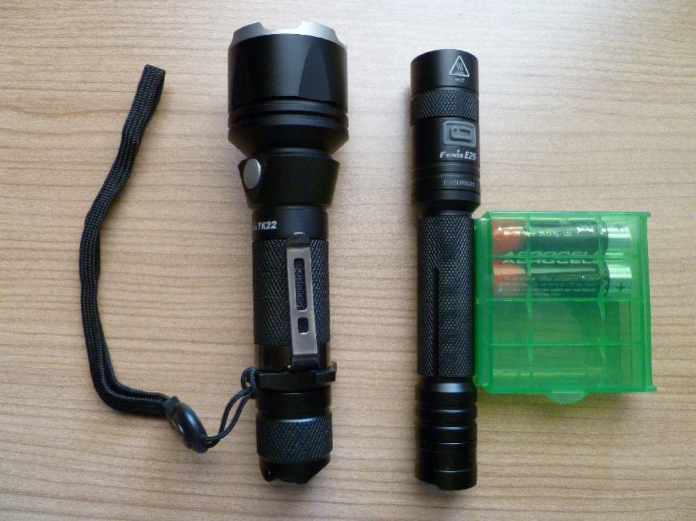

Λοιπόν, ήρθαν και τα φενιξάκια. Πρώτες εντυπώσεις: Ο ΤΚ22 χωράει μια χαρά τις Panasonic NCR18650B, ωστόσο, αυτό που μου έκανε εντύπωση, δεν μοιάζει να έχει την στιβαρότητα του ΤΚ11, ούτε την ομορφιά του. Περισσότερα το βράδυ που θα δοκιμαστεί στο πεδίο. Τον Ε25 τον παρήγγειλα για το αμάξι με μισή καρδία. Δεν με έπειθε η εικόνα του στο διαδίκτυο και με χάλαγε που δεν έχει τον διακόπτη στο πίσω καπάκι. Ένα έχω να πω, είναι και γαμώ τα φακούδια, οι φωτογραφίες τον αδικούν. Έχει την δυνατότητα να στέκεται όρθιος στην βάση του και το μόνο αρνητικό που είδα είναι ότι αν βάλεις το λουράκι δεν μπορεί να σταθεί κανονικά όρθιος, είναι σαν έτοιμος να πέσει και θα πέσει εύκολα.
Re: Φακοί FENIX
Λοιπόν ο ΤΚ22 πήρε το βάπτισμα του πυρός χτες το βράδυ. Ο φακός είναι καταπληκτικός, ιδανικός για περιπολίες και έλεγχο μεγάλων χώρων. Δημιουργεί ένα φωτεινό κέντρο, αλλά και μια πολύ φωτεινή περίμετρο. Θετικό το κουμπί με τα μοντ, γιατί δεν μπορεί να πατηθεί και να αλλάξει μοντ κατά λάθος, αν και του δίνει μια αίσθηση πολυτέλειας, θα το προτιμούσα ποιο επιχειρησιακό. Αυτό που πήρε δρόμο αμέσως ήταν το μεταλλικό κλιπ καθότι με εμπόδιζε. Χωρίς το κλιπ ο φακός φαίνεται και ποιο ωραίος, κατά την γνώμη μου πάντα. Το δαχτυλίδι που έχει πίσω, όπως και ο ΤΚ11, είναι πολύ σημαντικό, όχι για να μην ρολλάρει ο φακός όπως διάβασα κάπου, αλλά γιατί κρατάς τον φακό ανάμεσα στον δείχτη και την μέσο και με τον μέγα τον ανάβεις ή φέγγεις στιγμιαία κατά περίπτωση και το κράτημα αυτό είναι πολύ σταθερό. Είμαι απόλυτα ευχαριστημένος με την αγορά αυτή.
