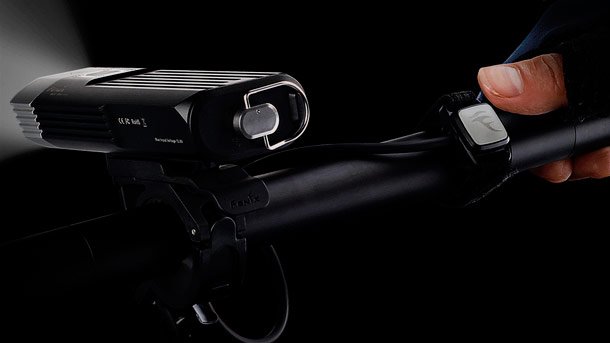

Λοιπόν, μετά από αρκετή χρήση, οι εντυπώσεις για τον ποδηλατικό BC30 από τη Fenix είναι πολύ θετικές, με δυο τρεις παρατηρήσεις.
  • Η αρχική εντύπωση περί ευκολίας και εργονομίας παραμένει και το μπουτόν για στιγμιαίο άναμμα της Turbo σκάλας είναι πραγματικά χρήσιμο.
  • Η κατασκευή του φακού και της βάσης εξαιρετική.
  • Η αυτονομία πολύ μεγάλη και δεν ζεσταίνεται.
  • Στην επαρχία που μπορείς να τον έχεις πιο ψηλά χωρίς τον φόβο πως θα στραβώσεις τους απέναντι, η απόδοσή του είναι εντυπωσιακή.
Οι παρατηρήσεις είναι:
  • Δεν ξέρω αν το έγραφαν οι προδιαγραφές, αλλά το φως είναι αρκετά κίτρινο (θερμό) και καθώς ειχα συνηθίσει από το κατάλευκο των κινέζικων που είχα χρησιμοποιήσει μέχρι τώρα, μου κακοφάνηκε λίγο. Μου φαίνεται λόγω του χρώματος δεν φωτίζει τόσο μακριά όσο περίμενα.
  • Αυτά που λένε οι προδιαγραφές πως λόγω του διπλού led και της γενικότερης σχεδίασης δεν τυφλώνει τους απέναντι πεζούς, δεν ισχύει. Ίσως να είναι λίγο καλύτερος από άλλους, αλλά για να μην στραβώνεις τους πεζούς πρέπει να τον έχεις πολύ προς τα κάτω και να φωτίζεις στην ουσία στα 5-6 μέτρα.
  • Θα προτιμούσα αντί από τα 100 στα 200 να πήγαινε από τα 100 στα 300 λούμεν. Τώρα αυτές οι δυο σκάλες μέσα στην πόλη είναι πολύ κοντά.
Γενικά είναι ό,τι καλύτερο έχω δοκιμάσει και τον συστήνω. :2thumb22sup:

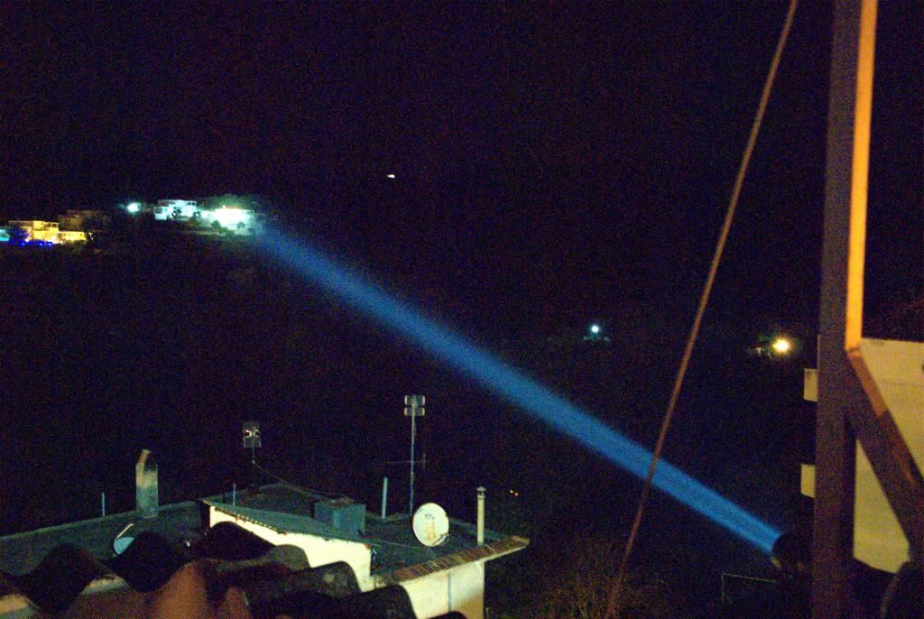

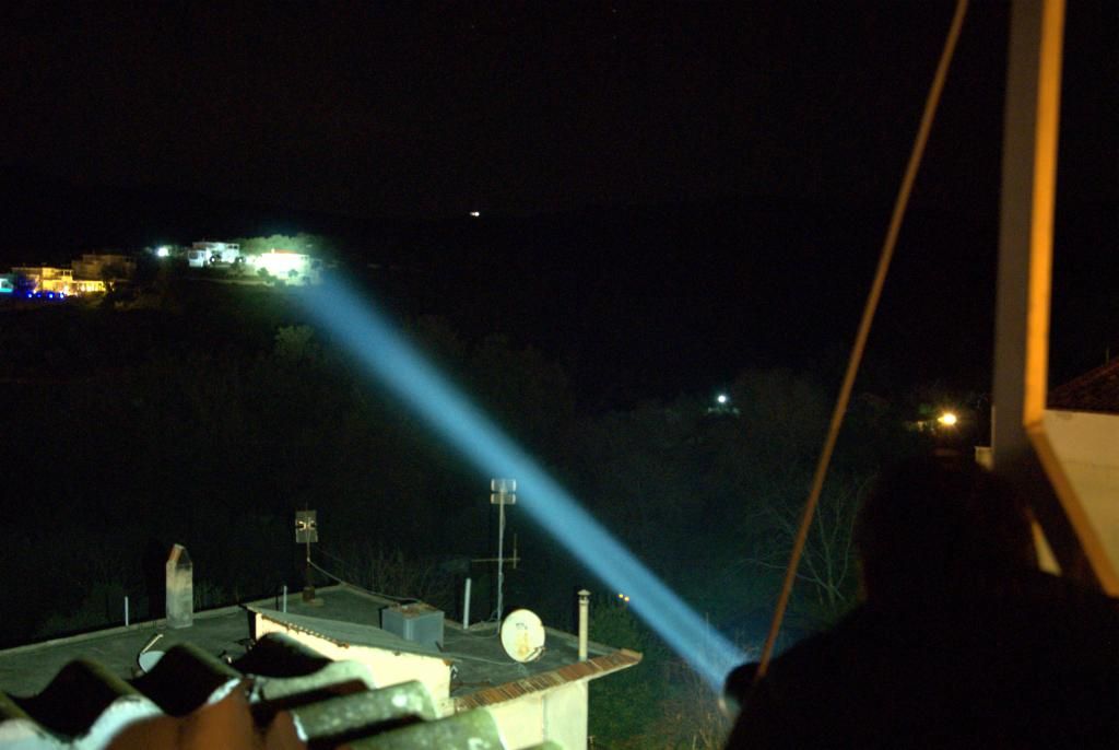

τελικα ο tk61vn v2 ειναι εδω!!!!!!! τον μετρισα 130000κ λουξ παραπανο απο οτοι ηταν v1:firstprize::SFGSFGSF:

ΤΕΛΙΚΑ Ο V2 ΕΙΧΕ ΚΑΠΙΑ ΠΡΟΒΛΗΜΑΤΑ ΜΕ ΤΟΝ DRIVER ΚΑΙ ΤΩΡΑ ΒΓΕΝΕΙ Ο V3!!!!! O ΔΙΚΟΣ ΜΟΥ ΔΟΥΛΕΥΕΙ ΑΚΟΜΑ!!!!! ΑΝ ΓΙΝΕΙ ΚΑΤΙ ΘΑ ΤΟΝ ΣΤΕΙΛΩ ΓΙΑ V3 VERSION!!!!!! TON ΜΕΤΡΙΣΑ ΣΤΑ 10Μ ΚΑΙ EINAI 639000ΚLUX ΑΝSI
