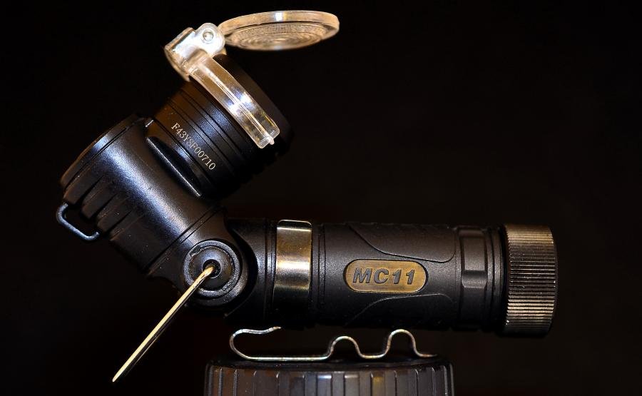

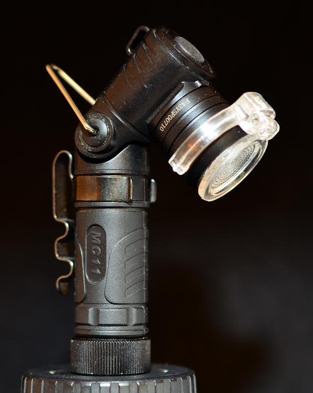

Ευχαριστω Κωστα...τον εχω :))
Aπο τα πρωτα φακουδακια που αγορασα. Εξαιρετικος. Τον εχω στην βασικη μου εργαλειοθηκη. Απο τους πλεον πολυχρησιμοποιημενους φακους μου.
