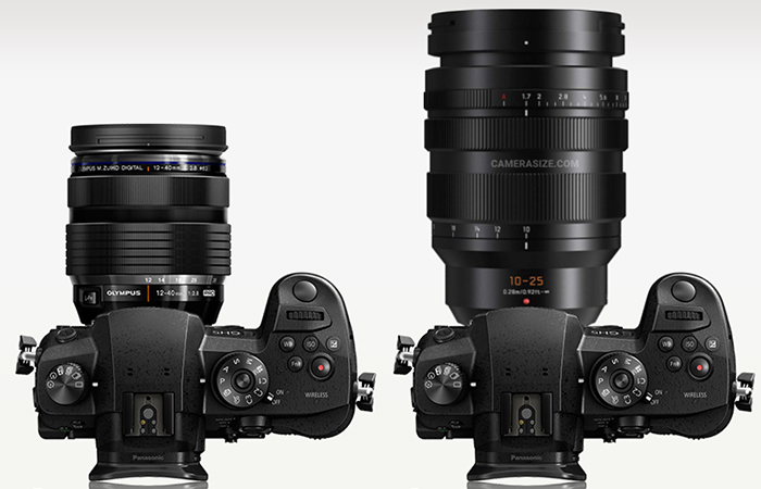

Η μόνη χρήση που μπορώ να φανταστώ είναι επαγγελματίας σε συνθήκες χαμηλού φωτισμού. Ερασιτέχνες με το κτήνος στο δρόμο μου κάνει κάπως...
Σαφώς και κρατιέται αλλά δεν νομίζω οτι θα δελεάσει ερασιτέχνη με τον όγκο του και κυρίως με το βάρος του. Η δικη μου ανοχή για βασικό ζουμ έφτασε στο όριο της με τον 12-100/4 (είναι παχυτερος και σημαντικα βαρύτερος ο 10-25/1.7). Προσπάθησα να κάνω σύγκριση με το σετ ανταπτορας MMF3 +14-35/2 SWD (4/3) που είχα παλιά αλλά το camerasize δεν τον έβγαζε. Με αυτό το σετ είναι πολύ κοντά γιατί φακός και ανταπτορας βγαινουν γύρω στο κιλό και κάτι. Και ήταν ο βασικός λόγος που τον πούλησα γιατϊ ήταν εξαιρετικος φακός, ο καλύτερος ζουμ που είχα.

Βάζω μια σύγκριση του νέου LEICA 10-25/1.7 με τον 12-40/2.8 από το camerasize:
Κώστα ο Samyang 7,5mmf3,5 παρόλο πιο σκοτεινός είναι συνολικά σίγουρα καλύτερος φακός από τον 7Artisans άλλα η διαφορά κόστους είναι σημαντική για όσους δεν θέλουν να επενδύσουν πολλά σε Fisheye φακό, θέλουν να δοκιμάσουν ένα τέτοιο φακό και ίσως δεν τον χρησιμοποιούν πολύ. Σκέψου ότι σχεδόν στο κόστος του 7artisans η olympus πουλάει το καπάκι fisheye.
Για τον 10-25 σίγουρα είναι μεγάλος και βαρύς για m4/3 σύστημα, βέβαια όσοι δουλεύουν FF Dslr δεν θα τους φανεί περίεργο ο όγκος και το βάρος του.
Προσωπικά στα 690 γρ. μου φαίνεται μια χαρά, στην τιμή τα χαλάμε!! (προς το παρών!!)
