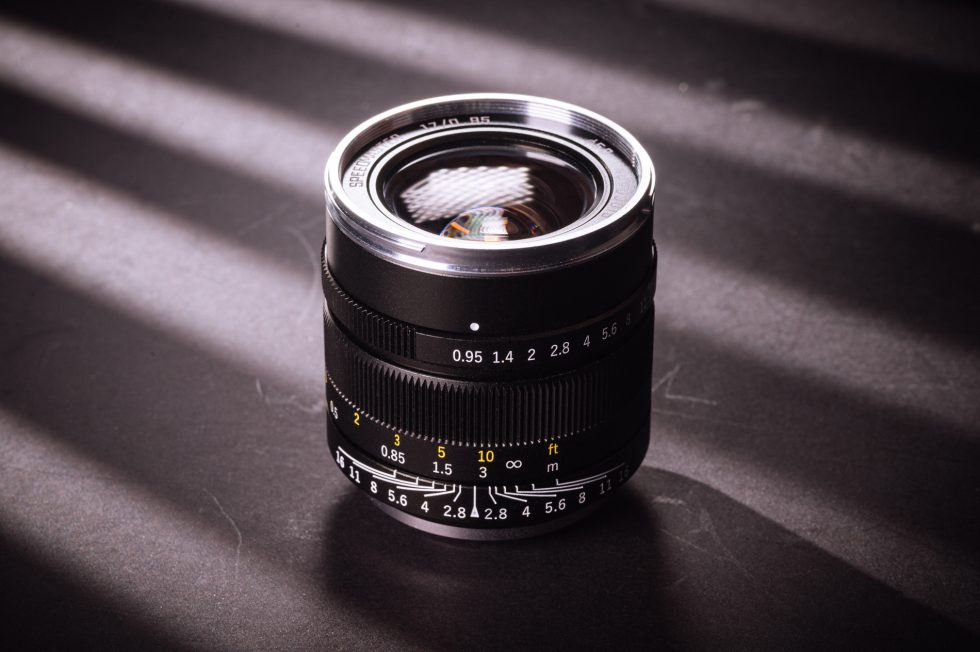

Mitakon speedmaster 17mm/0.95 , φωτεινός 35αρης φακός από την κινεζικη εταιρία στα 399$
Offering a standard 35mm perspective along with an ultra-fast f/0.95 maximum aperture, the Mitakon 17mm f/0.95 is a compact prime characterized by its bright f/0.95 aperture to suit working in low-light conditions. Similar to their 25mm f/0.95, it also affords a great degree of control over depth-of-field for isolating subjects from the background and producing selective focus effects with its 30cm closest focusing distance. Thanks to the 8-bladed round aperture, the bokeh is butterly smooth and diffused.
The stepless aperture ring makes it a very interesting option for videography purposes. It can be used on Pocket 4k, GH5 and Z-Cam E2 for shooting some cinematic footage with great shallow depth of field. A 58mm filter thread is designed to fit with any screw-in filters.
The new 17mm f/0.95 lens features a 12 elements in 9 groups optics system successfully minimizes the chromatic aberrations and delivers exceptional image quality even at wide-open.
Στα 460γρ δεν τον λες και ελαφρύ , φακός κυρίως για βιντεογραφους πιστεύω λόγω χειροκίνητης εστίασης.

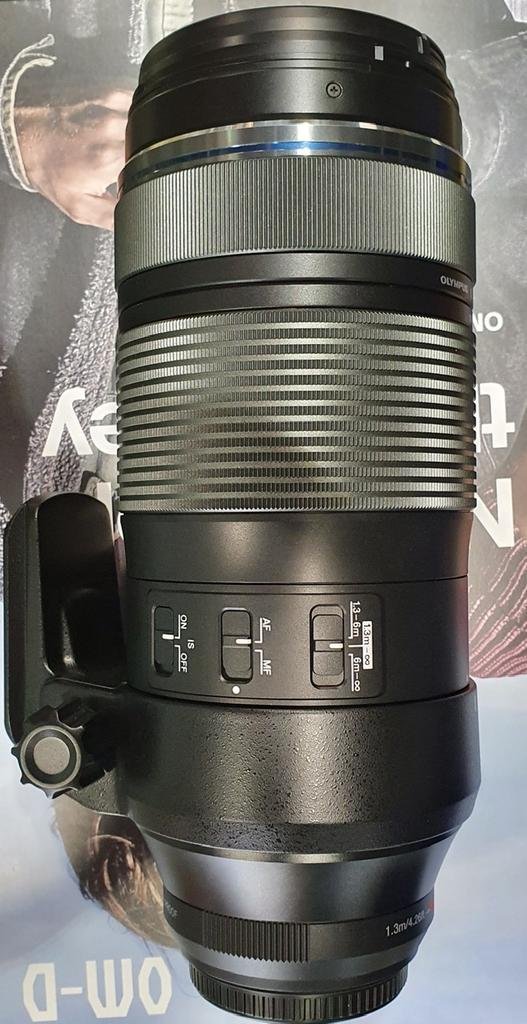

Εχθές είχα μια ενδιαφερουσα εμπειρία , μου δόθηκε η ευκαιρία και τέσταρα τον νέο mzuiko 100-400mm/5.0-6.3. Ηρθε ένα τρίτο κομμάτι στο ΦΩΤΟΔΕΣΜΟ (τα δυο πρώτα πουλήθηκαν άμεσα από ότι ενημερώθηκα) και με κάλεσαν να τον δω και να κάνω αν θέλω ένα πρόχειρο συγκριτικό με κάποιον από τους φακούς μου. Πήρα μαζί μου λοιπόν δυο τηλεφακούς : τον Lumix 100-300ΙΙ και τον LEICA 200mm/2.8 με το 1.4X πολλαπλασιαστή και σώμα την ΕΜ1.2 και ανέβηκα στο κέντρο στην Ακαδημίας Σάββατο πρωί με τα περισσότερα μαγαζιά κλειστά κατι που με βοήθησε να πάρω δείγματα χωρίς πολλά προβλήματα.

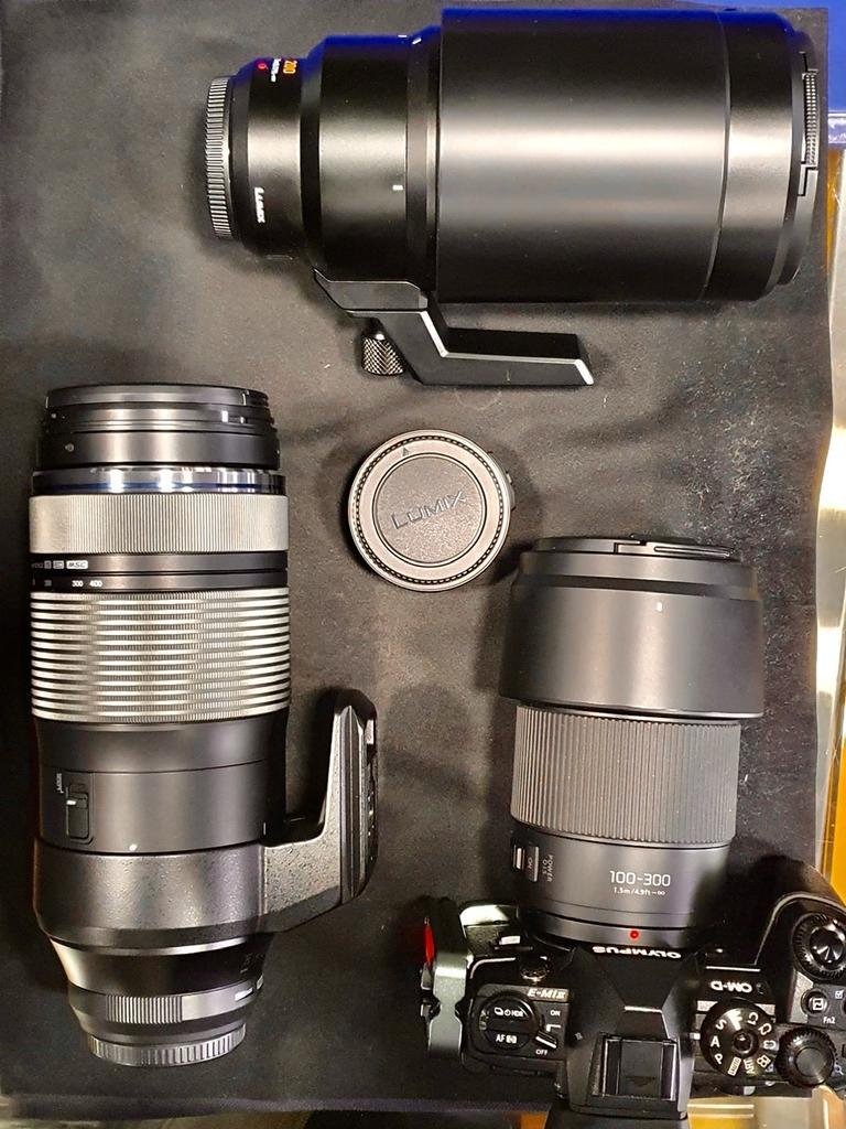

Τον Lumix 200mm/2.8 δυστυχώς δεν τον έχω χρησιμοποιήσει σχεδόν καθόλου από όταν τον πήρα λόγω πανδημίας και μεγάλης πίεσης στη δουλειά οπότε ήταν ευκαιρία να τον τεσταρω με τον νέο τηλεφακό της Olympus και να τον συγκρίνω με δείγματα στα 300 και 400mm (με κάποιο κροπαρισμα).
Μια ένδειξη του μεγέθους των τριών φακών στον πάγκο του καταστήματος, ακολουθεί πιο κάτω ο αντίστοιχος σχολιασμός :
Στη φωτό ο LEICA 200mm/2.8 έχει τυλιγμένο το hood γύρω του και δείχνει σημαντικά πιο χονδρός κάτι όμως που δεν ισχύει σε τέτοιο βαθμό. Είναι όμως ο βαρύτερος των τριών μαζί και με τον λιλιπούτειο πολλαπλασιαστή 1.4Χ που στη φωτό τον έχω ξέχωρα. Όπως είναι φανερό από τη φωτό ο νέος φακός της Olympus είναι μεγάλος κάτι που εν μέρη δικαιολογείται απότα επιπλέον 100mm σε σχέση με τον Lumix 100-300II, πάλι όμως θεωρώ το μέγεθος του οτι είναι στο άνω όριο για το σύστημα. Βέβαια αν η απόδοση του φακού είναι πολύ καλύτερη από του Lumix 100-300ΙΙ το επιπλέον γυαλί δικαιολογείται 100%.
Το ίδιο ισχύει και για το βάρος του που είναι γύρω στο κιλό, μάλιστα όταν τον βάζεις στην μηχανή (εν προκείμενο την ΕΜ1.2) κρατιέται οριακά λόγω του μήκους του και ίσως θέλει και το έξτρα γκριπ για να ζυγίσει καλά. Υπόψην στην μηχανή φόραγα και ένα L plate που βοηθά σημαντικά στο κράτημα.
Ο μονοεστιακος LEICA 200/2.8 με τον πολλαπλασιαστή 1.4Χ παρότι είναι λιγο πιο βαρύς μου ζύγιζε πολύ καλύτερα επειδή η μάζα του είναι πολύ πιο κοντά στο σώμα.

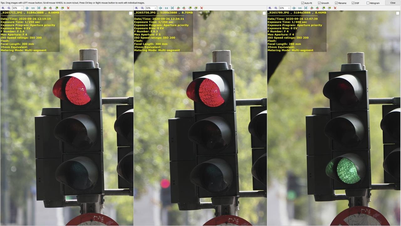

Ενα πρώτο δειγμα διπλα διπλα και οι τρείς στα 300mm (ο Leica στα 280mm) με ανοιχτό διάφραγμα, στόχος πάνω απο 50mm , έχει γινει crop για να δείτε bokeh τους (οι φωτό ειναι και με λίγη διαφορά ωρας οπότε το φως δεν ηταν πάντα ίδιο) , 1os ο Lumix 100-300II, 2os mzd 100-400, 3os Leica 200/2.8+1.4X :

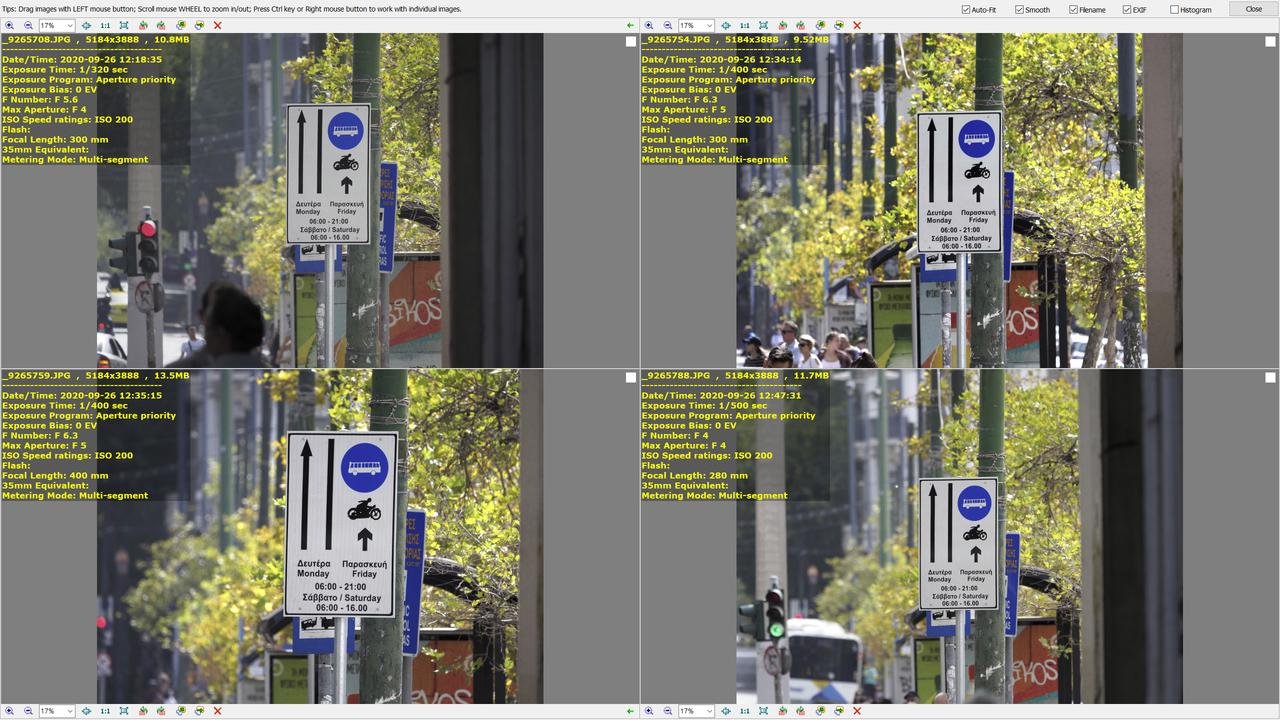

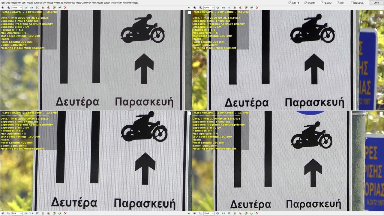

Mία σύγκριση στα 80-100μ, η σειρά των φακών είναι η πάλι η ίδια 1os ο Lumix 100-300II (300mm/f5.6), 2os o mzd 100-400mm (300mm/f6.3), 3os πάλι o mzd 100-400mm (400mm/f5.6) και 4os κάτω δεξιά ο Leica 200/2.8+1.4X (280mm/f4), ολοι στα ανοιχτά τους διαφράγματα. Πολυ καλή η απόδοση του 100-400mm στα 400mm , στο δικό μου μονιτορ βλέπω ολοκάθαρα το πλέγμα μεσα στην πινακίδα, ακολουθεί crop όπου έχω φέρει με μεγένθυνση μεγαλύτερη κατά 20% τους 300αρηδες διπλα του, ο μόνος που τον κοντάρει είναι ο Leica ο οποίος για να τον ξεπεράσει θέλει 1/2 με 1 στόπ κλείσιμο απο το f4.

εξαρταται σε τι τιμη θα βρισκεις τον 17mm/1.2 , στεγανος και με AF και με το clutch για χειροκινητη εστιαση. Γεωμετρική διορθωση και CA συν αποδοση στα ακρα θα ειναι χλωμο να τον χτυπάει ο Mitakon.
Aν καποιος ενδιαφερεται για βιντεο αυτα ειναι επουσιώδη , μπορει να του αρεσει ο χαρακτηρας του χειροκίνητου καλύτερα
