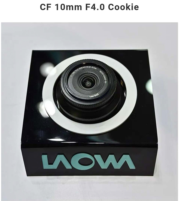

Σε πρόσφατη έκθεση στην Κίνα η Laowa παρουσίασε κάμποσους φακούς για διάφορα φορμά, μεταξύ αυτών και τον "cookie" 10mm/f4 - φαντάζομαι ότι το pancake παραείναι μεγάλο για τέτοιο κατασκεύασμα. Εδώ https://www.43rumors.com μπορείτε να δείτε μερικούς ακόμα...

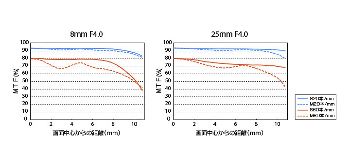

Ένα ακόμη review του 8-25/4 στο digital Camera World
OUR VERDICT​
The performance of the Olympus M.ZUIKO DIGITAL ED 8‑25mm F4.0 is excellent, and its focal range is just brilliant for photographers who like wide-angle perspectives. It means you can carry around just one lens instead of two. However, this is not a small lens. It’s slightly larger than the Olympus 12-40mm F2.8 PRO lens and not much smaller than the mighty 7-14mm F2.8 PRO. As a result, it might handle OK on an E-M1 body, but feels clumsy and front-heavy on a smaller camera like the E-M5 III or new E-P7.

Το μόνο που θα διαφωνήσω είναι για το κράτημα, εδώ δεν έχω θέμα με τον 12-100 και έχουν αυτοί πρόβλημα με τον 8-25 που είναι μικρότερος και ελαφρύτερος;; Νομίζω υπερβάλουν σε αυτο το κομμάτι και απλά έψαχναν να βρουν κάποιο αρνητικό να πουν. Και προφανώς είναι σχετικά μεγάλος για f4 φακό αλλά δεν υπάρχει φακός με αυτο το εύρος στην αγορά, δεν μπορούμε να τα έχουμε όλα. Με μια καλύτερη τιμή στο μέλλον θα τον ήθελα αυτο τον φακό….θα ήταν φοβερός ταξιδιωτικός φακός, ειδικά μέσα σε πόλεις.
Νικο αλλο 8Χ άλλο 3Χ , θα μπορούσαν να τον κάνουν μικρότερο και ελαφρύτερο σίγουρα αλλά με κάποια απώλεια στην οπτική ποιότητα.
Το θέμα είναι ότι πάντα η πολιτική της εταιρίας είναι οι pro φακοί της ακόμη και οι ζουμ να δίνουν optimal ποιότητα σε όλες τις εστιακές και μάλιστα από τα ανοιχτά διαφραγματα , μικρή διαφορα θα δεις κανεις από το f4 στο f5.6 που είναι το peak. Από εκεί και πάνω αρχίζει και μειωνεται η απόδοση ήπια.
Και αυτη η πολιτική οδηγεί σε φακούς που κάποιοι τους συγκρίνουν σε μέγεθος και βάρος με τους αντίστοιχους FF κοιτώντας την ονομαστική τιμή του διαφράγματος και αγνοώντας την ισοδυναμη εξαιρετικη απόδοση σε κέντρο άκρα και που ακριβώς ο φακός την δίνει απλόχερα.
