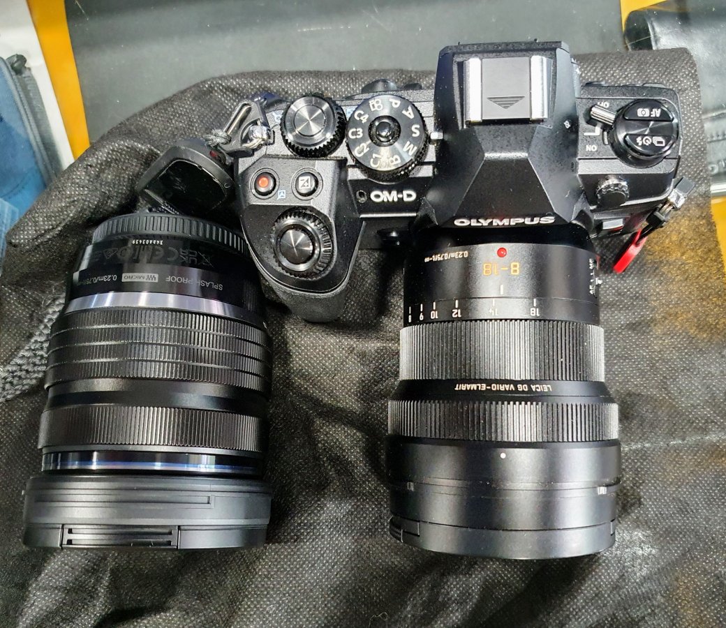

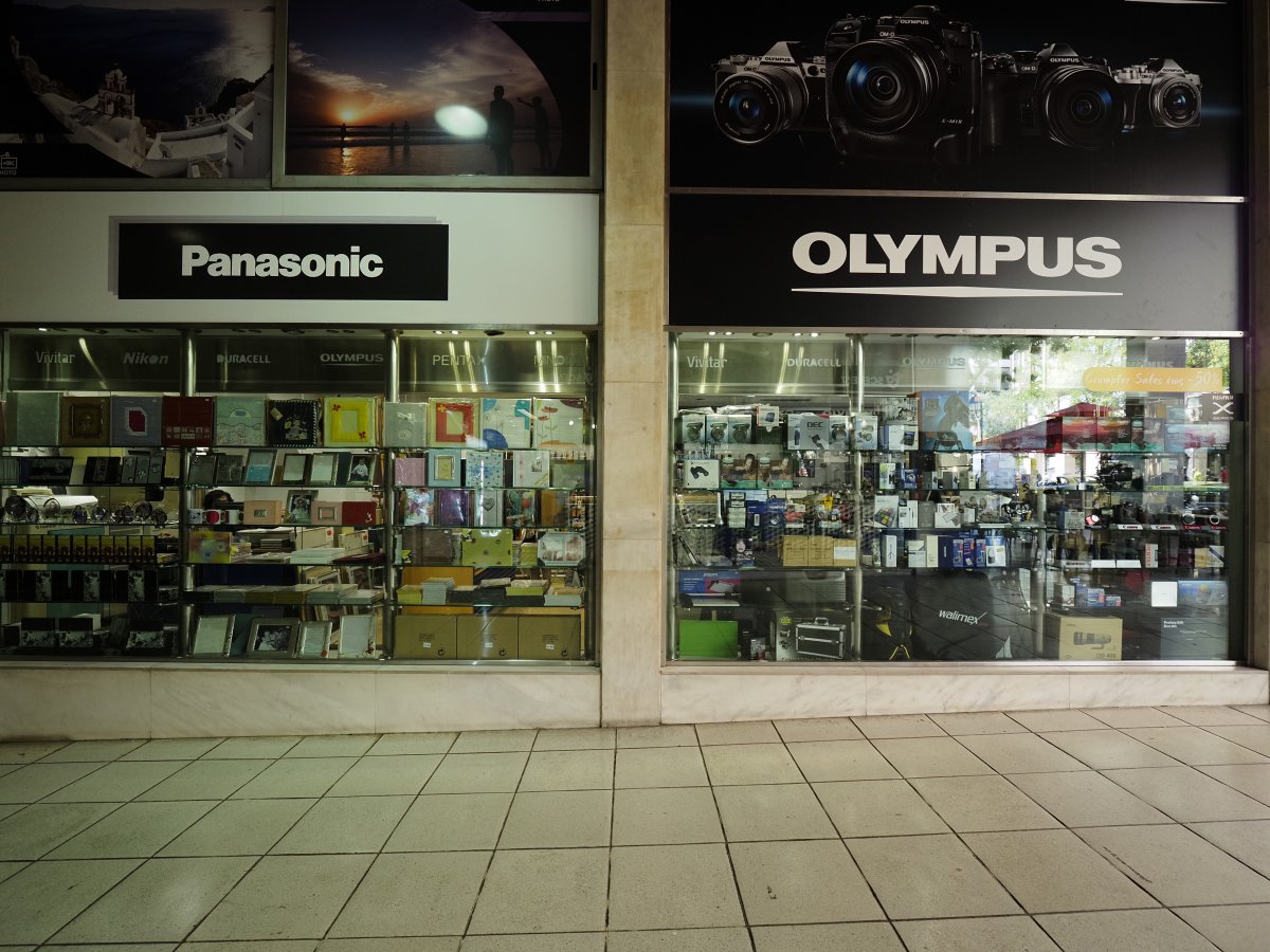

Πρώτη άφιξη του mzuiko 8-25/4 στα καταστήματα και πήγα να πάρω μια πρώτη γεύση και να κάνω μερικά πρόχειρα πρώτα τεστακια με τον Leica 8_18/2.8-420210929_133449.jpg20210929_133527.jpg20210929_133638.jpg
Reactions: karamela
Πρεπει να καθαρίζω πιο συχνα την σκονη απο τον Leica, ακομα και με τα γυαλια της πρεσβυωπίας δεν την βλέπω ... ;)
Επειδή δεν υπηρχε άπλετος χρόνος εστίασα κυρίως στην απόδοση του 8-25/4 στα ανοιχτά διαφράγματα απο f=4-4.5 (ξερω οτι oι pro πιανουν αμεσα την max αποδοση και ελάχιστη βελτίωση δίνει το κλείσιμο στο διαφραγμα).
Σ;ύγκρινα δειγματα σε εστιακές 8mm-9mm-10mm-12mm-14mm-18mm με τον Leica στα διαφράγματα f4 -4.5 αλλά και στα πιο ανοιχτα όπου το επέτρεπε ο συγκεκριμένος φακός
π.χ. στα 8mm ο Leica ξεκινά 2.8-3.2-3.5-4-4.5
στα 9mm εχει 3.1-3.2-3.5-4-4.5
στα 10mm εχει 3.2-3.5-4-4.5
στα 12mm εχει 3.4-3.5-4-4.5
στα 14mm εχει 3.6-4-4.5
στα 18mm εχει 4-4.5

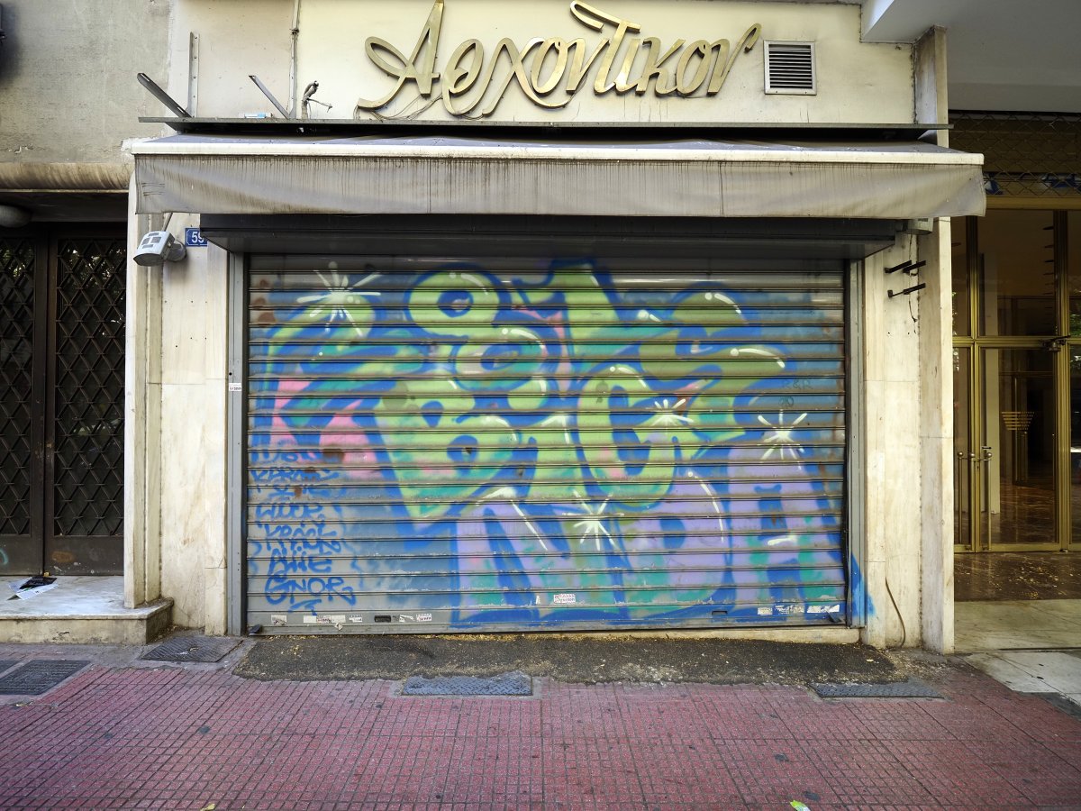

Διαλεξα πρόχειρα τρεις διαφορετικές εξωτερικές σκηνές έξω απο το μαγαζί που μου διέθεσε τον φακό για τέστ (ευχαριστώ πολύ το κατάστημα ΦΩΤΟΔΕΣΜΟΣ ).
Μια επίπεδη κλειστή με ρολλά πρόσοψη καταστηματος σε απόσταση 3-4 μ απο εμένα , μια αλλη πρόσοψη στα διπλάσια περίπου μέτρα με αρκετά είδη για να μπορώ να βγαλω χρήσιμα συμπεράσματα και μια τελευταία με μεγάλο βάθος (το τέρμα μιας στοας) όπου η εστίαση ήταν σχεδόν στο απειρο.
Ο λόγος που διάλεξα διαφορετικές σε απόσταση σκηνές ειναι απλός, εχω παρατηρησει ότι όταν εστιάζεις σε διαφορετικές αποστάσεις τα κρυσταλλα των ευρυγώνιων και ειδικά των ζουμ που έχουν πολύπλοκη σχεδίαση δεν κάθονται με τον ιδιο τρόπο και η απόδοση αλλάζει , ειδικά στα ακρα και αυτο πολλές φορές παραμένει ακομα και αν κλεισω το διάφραγμα.
Οι τρείς διαφορετικές σκηνές για λόγους εποπτείας στα 8mm
Τα συμπεράσματα εννοειται αφορουν αποκλειστικά τις δυο κόπιες που ειχα. Δυστυχως δεν προλάβαινα να πάρω επαναλειπτικά δειγματα μηπως και απο βιασυνη δεν εστιασα καλά.
Δεν θα γράψω με αρκετή λεπτομέρεια και για κάθε εστιακή και κάθε γωνία γιατι θα χαθεί η μπάλα , θα γραψω μερικά γενικά συμπεράσματα και ελπίζω να βοηθήσουν αν κάποιος θέλει ένα απο τους δυο φακους
Το σημαντικό είναι ότι και οι δυο είναι πολύ κοντά σε απόδοση και ειναι πολυ δυσκολο να πεί κανεις αν ο ένας ή ο αλλος ειναι συνολικά καλυτερος φακός.

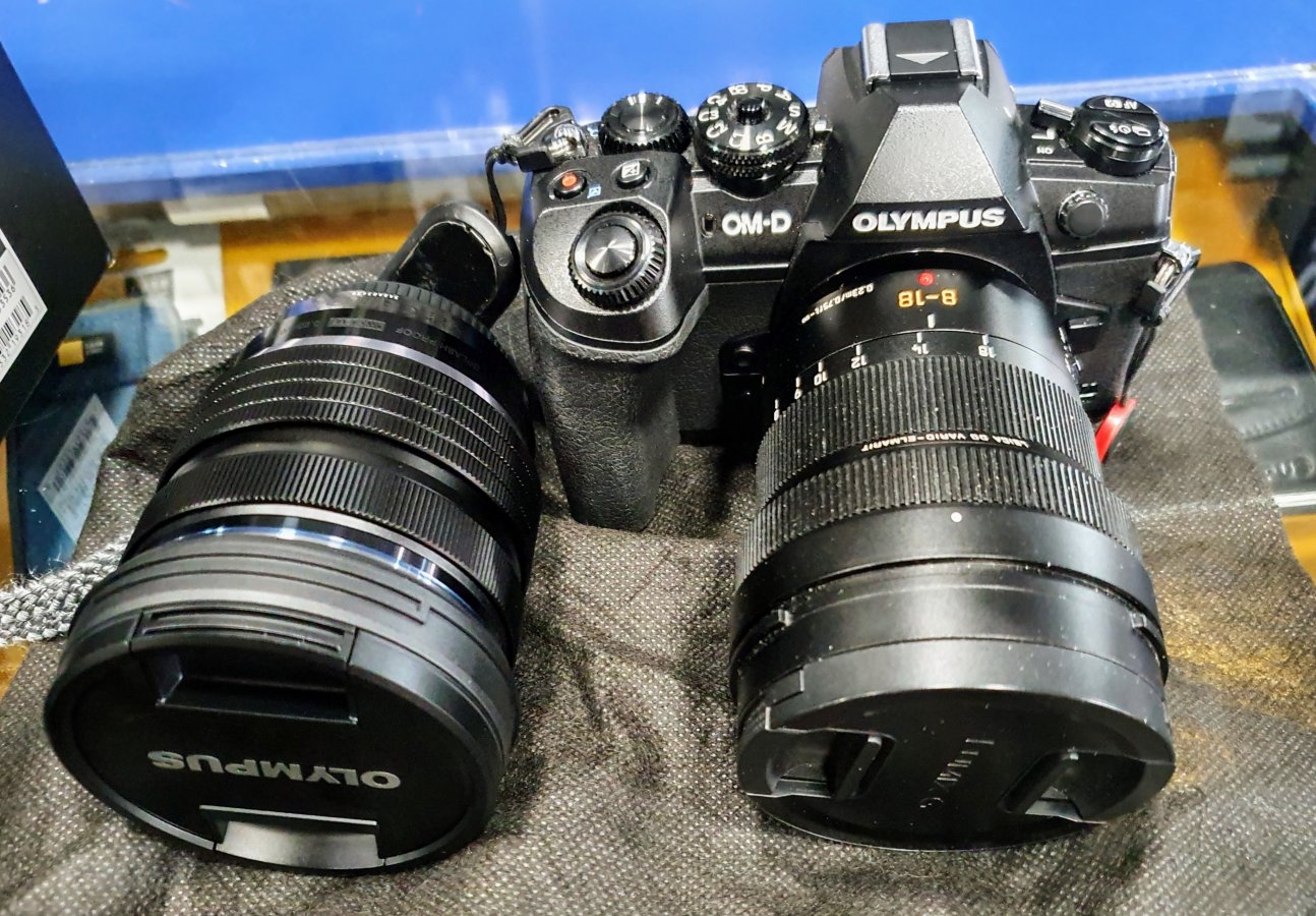

Και οι δυο εστιάζουν ταχυτατα , ειναι στεγανοί και έχουν εξαιρετική κατασκευή. Ο Mzuiko ειναι βαρύτερος αλλά εχει επιπλέον 7mm (14mm σε FF) ενώ αναδιπλώνεται για να γινει χρηστικός ξεκινώντας απο τα 8mm. Αυτο προφανως μεταφράζεται σε μικρή καθυστερηση οταν ξεκινάς να φωτογραφίζεις , Το βαρέλι του επίσης επιμυκυνεται υποχρεωτικά καθολη την ωρα της φωτογράφησης. Eχει επάνω του ενα ακομη προγραμματιζόμενο πλήκτρο που μπορεις να του αναθεσεις οτι τραβα η ψυχη σου και βεβαια το δαχτυλιδι pull back (clutch) για manual εστίαση.
Ο Leica είναι πιστευω πιο χρηστικός, εντος απο ότι ειναι πιο ελαφρυς εχει το πλεονέκτημα της άμεσης χρήσης απο τα 8mm με το που ανοιγεις την μηχανη, ενω το βαρέλι του μένει στην θέση του όσο αλλάζεις εστιακή απο 8 - 18mm.
Βεβαια για να ειμαι ειλικρινης σε σώμα όπως η ΕΜ1.3 με καλό γκριπ η διαφορά βαρους των 2 φακων δεν προβληματίζει.
Στα δείγματα ο Leica ξεχώρισε στα 18mm σε όλους τους στόχους κοντά μακρια , ηταν πιο οξυς με πιο δυνατό contrast.
Στον μακρινό στόχο οι δυο φακοι απεδωσαν σχεδόν πανομοιοτυπα στις υπόλοιπες εστιακές, δηλ. απο 8-14mm, με ισοδυναμη αποδοση απο κέντρο σε ακρη.
Στα 8mm με f/2.8 στον κοντινό στόχο ο Leica ήταν καλυτερος απο τον mzuiko σε f=4 . Στον ενδιάμεσο στόχο σε αποσταση , πάλι στα 8mm οι διαφορές μάζεψαν αρκετά και εκμηδενίστηκαν τελείως στον μακρινο στόχο.
Αντιθετα στις εστιακές 9mm-10-12-14mm τοσο σε κοντινό οσο και στον ενδιάμεσο στόχο με τα λιγο πιο ανοιχτά διαφράγματα ο Leica δεν κατάφερε να ξεπεράσει σε απόδοση τον mzuiko με f4-4.5. Σε καποιες μάλιστα περιπτωσεις τα ακρα του Leica δεν ηταν ισοδυναμα και για να συνέρθουν έπρεπε να κλείσει ο φακός σε f=4.0-4.5 όσο δηλαδη είναι και το διάφραγμα που ξεκινά ο 8-25/4.
Συμπερασματικά και με βαση αυτες τις δυο κοπιες που δοκιμασα., ειδα ότι η Olympus επέλεξε να δώσει σχεδον ισοδυναμη αποδοση απο την μια ακρη έως την αλλη στον 8-25/4 σε ολες τις εστιακές ανεξάρτητα την απόσταση του στόχου.
Η Panasonic εδωσε κυρίως έμφαση στα δυο ακρα νσ είναι τοπ απο τα ανοιχτά διαφραγματα ενώ στις ενδιάμεσες εστιακές προτιμησε να χανεις το πλεονέκτημα του λιγο πιο φωτεινου φακου και να κλείνεις ελάχιστα το διάφραγμα ωστε να μην πέσει η απόδοση.

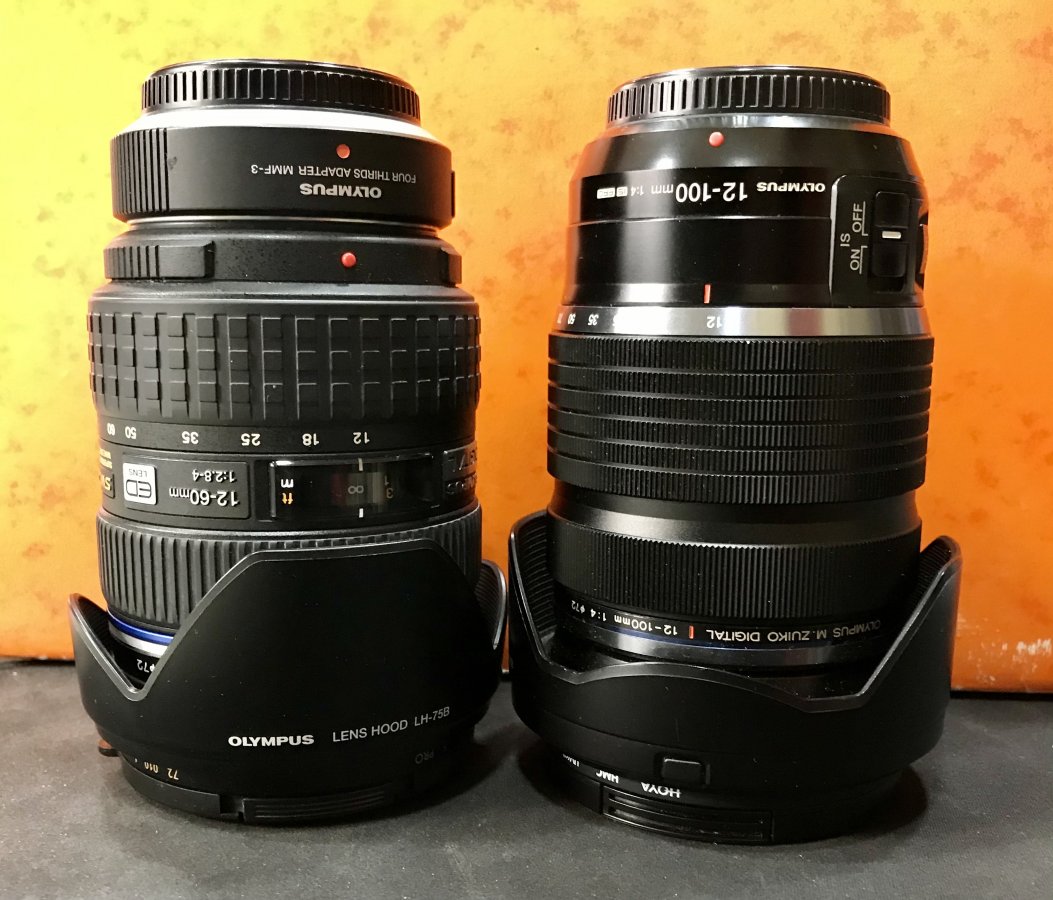

Τελευταία έπεσε στα χέρια μου ξανά ο παλιός καλός 4/3 ZD 12-60mm/2.8-4 SWD , εξαιρετικη κόπια αδούλευτη σχεδόν, είχα πολύ καιρό να χρησιμοποιησω τον συγκεκριμένο φακό σε σωμα OMD με phase detection , από την εποχή που είχα την πρώτη ΕΜ1.
Η οπτική απόδοση του ποτέ δεν αμφισβητήθηκε στους γνωστες της παλιάς σειράς, τόσο γιαυτον όπως και για τον μεγάλο του αδερφο 50-200/2.8-3.5 SWD, στεγανοι φακοί εξαιρετικής κατασκευής με πολύ καλό εύρος εστιακών, ανήκαν στην κατηγορία HG με απόδοση αναλογη ή και πιθανως καλύτερη των σημερινών ελαφρύτερων pro m43 φακών.
Ο 12-60 ήταν ο αγαπημένος φακών των ψαγμένων 43κηδων, ένας στεγανός φωτεινός ζουμ με χρηστικό εύρος εστιακων, βαρύτερος όμως και μεγαλυτερος του παλιού ΖD 14-54ΙΙ που οι περισσότεροι χρήστες αγόραζαν με pro σώμα DSLR στα 4/3.
Το μόνο του ψεγάδι ήταν η μυστακοειδής παραμόρφωση στα 12mm και ως μεταχειρισμένος λόγω του ταχύτατου για την εποχή SWD μοτέρ έβγαζε θέμα με την καλωδιοταινια που κοβόταν μετά από χρόνια.
Θυμάμαι με την παλιά ΕΜ1 κλείδωνε σε εστίαση ταχύτατα ακόμα και με λίγο φως αλλά επειδή η μηχανή είχε μόνοκατευθυντικά σημεία εστίασης αυτό τον προβλημάτιζε (όπως και όλους τους 4/3 φακούς) αν ο στόχος δεν είχε ίχνος κατακόρυφο.
Εχω ακόμη τον στεγανό ΜΜF3 ανταπτορα και είπα να τον δοκιμάσω στην ΕΜ1.3 και να να πάρω και μερικά συγκριτικά δείγματα με τον νέο 12-100/4 που έχω. Ιδανικά θα ήταν λόγω φωτεινότητας και εστιακών να τον σύγκρινα με τον LEICA 12-60/2.8-4 αλλά δυστυχώς δεν έχω τον φακό.
Με τον ανταπτορα οι δυο φακοί είναι ίσομεγέθεις και σχεδόν ίσοβαρείς , με ίδιο ζύγισμα πάνω στην ΕΜ1.3 ενω και οι δυο παίρνουν φιλτρα 72mm.
Οπτικά οι δυο φακοί είναι πολύ κοντά σε απόδοση στο κέντρο ενω τα άκρα ανάλογα την απόσταση από το θέμα έχουν μικροδιαφορές , όχι κάτι που θα ξενισει και θα δώσει σαφές προβάδισμα σε κάποιον
Στο ευρυγώνιο που με ενδιέφερε κυρίως δηλ. στα 12-14mm , σε κοντινό θέμα στα 3-4μ ο 12-100/4 είναι ελαφρά καλύτερος στα άκρα ενω σε πιο μακρινό θέμα 7-10μ ο 12-60 είναι οξύτερος και αυτό το δίνει από το φωτεινότερο διάφραγμα.
Η ταχύτητα εστίασης του 12-60 είναι ελαφρως υποδεέστερη (το βλέπεις σε πιο σκοτεινά σημεία) και πιο θορυβώδης αλλα πλέον δεν υπάρχει κανένας δισταγμός οτι στόχος και να είναι αφού τα διπλοκατευθυντικά σημεία εστίασης των σύγχρονων PD pro σωμάτων κάνουν δουλειά. Εννοείται οτι μιλώ πάντα για φωτογραφία, σε βίντεο η ταχύτητα εστίασης των παλιών φακών και ο θόρυβος του μοτέρ δεν είναι οτι καλυτερο.
Ο παλιός 4/3 φακός επίσης δεν υποστηρίζει ολες τις νέες ηλεκτρονικές λειτουργίες των OMD μηχανων (focus stacking, Procapture L κλπ) αλλά με τις τιμές που τον βρίσκεις στην μτχ, αγορά (αν βρει κανεις αξιόλογη κόπια) είναι μια φθηνή λύση αν ψάχνει κανεις ένα ποιοτικό και φωτεινό ζουμ. Ανταπτορα βρίσκεις και φθηνό στα 40-50ευρω π.χ. τον Viltrox που εχω ως δευτερο , καμια διαφορά στην ταχυτητα εστιασης δεν είδα, απλά δεν ειναι στεγανός όπως ο MMF-3 και δεν ξερω μακροπρόθεσμα αν θα εχει την ιδια αντοχή μιας και ο φακός δεν ειναι ελαφρυς.
Θα μείνει πάντως μαζί μου ως ένα αξιόλογο backup για την ώρα μήπως και αποφασίσω να δώσω τον 12-100/4 κάποια στιγμή και δουλέψω περισσότερο τους prime μου.
