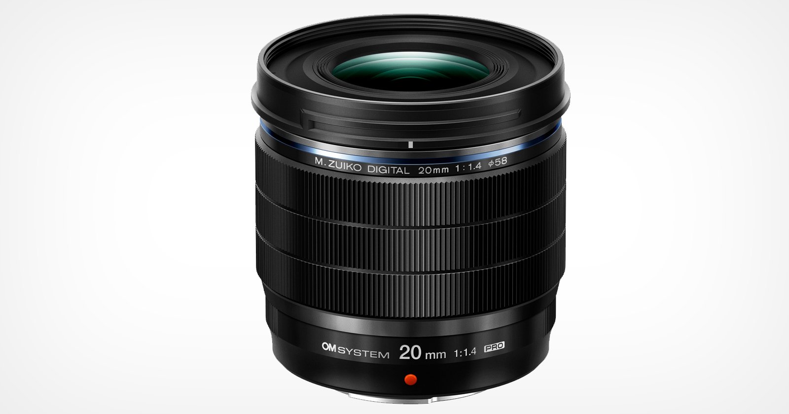

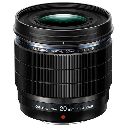

Η OM Digital ετοιμάζει να παρουσιάσει το νέο 20mm f/1.4 MFT lens. Βγήκαν στο 43rumors τα specs του φακου :
  • Lens Construction: 11 elements in 10 groups (1 Super ED lens, 3 ED lenses, 2 Super HR lenses, 2 Aspherical lenses)
  • Closest Focusing Distance: 0.25m
  • Maximum Image Magnification: 0.11x
  • Number of Blades: 9 (Circular aperture diaphragm)
  • Filter Size: 58mm
  • Dimensions: 63.4 x 61.7mm
  • Weight: 247g (without Lens Cap, Lens Rear Cap and Lens Hood)
Ελαφρύς σχετικά , με πολλά εξειδικευμένα οπτικά , λογικά θα έχει καλό IQ
σε σύγκριση ο LEICA 25/1.4 II είναι 205γρ, 55Χ63mm με 46αρι φίλτρο , ελάχιστη εστίαση στα 30cm και μεγενθυνση 0.22Χ (δεν ξέρω αν αφορά 35mm ισοδυναμία) , φέρει 7 λεπίδες , 9 οπτικα στοιχεία σε 7 γκρουπ απο τα οποία 3 είναι σπέσιαλ οπτικά στοιχεία (2 aspherical + 1 UHR element, Nano Surface Coating)
