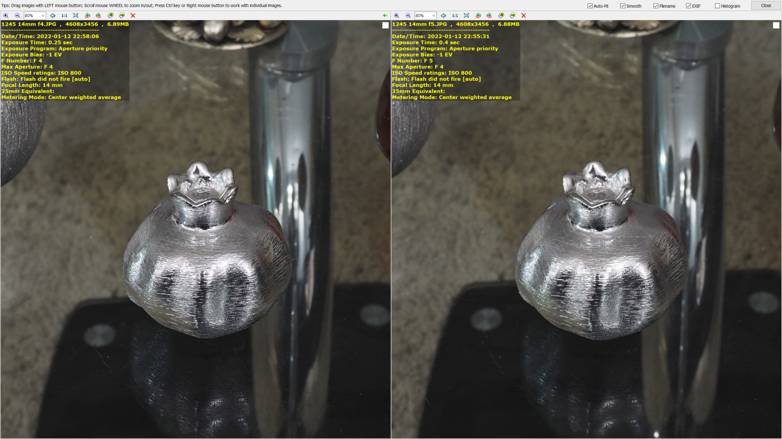

Βρε Κωστή δεν βγαζεις ακρη με τετοιο θεμα συγκρισης υπο γωνία
στο πρωτο σετ που καθησα να δω τη διαφορά του 12-45 στα 14mm στο f4 (αριστερα) με τον εαυτο του 12-45 στο f=5 και διαπιστωνω λαθος εστιαση στο κεντρικο σημειο (ασημενιο μηλο) που εκανα κροπ , στην αρχη νομιζα οτι ότι ο φακός ειναι πιο sharp σε f4 :rolleyes:
το ιδιο ακριβως συμβαινει και στα 20mm , αρχικα νομιζα οτι ειναι κουνημενη λογω των αργων ταχυτητων αλλα οχι αυτες με f5 ειναι εστιαμενες στο δεξιο σταχτοδοχειο πιο μπροστα. Τι γινεται τωρα ? εχει ο φακος focus shift ή η μηχανη πολλαπλα΄σημεια και επιλεγει ότι ναναι δεν ξερω
Κανε δοκιμες σε flat στοχο με υψηλες ταχυτητες κλειστρου ή βαλε την μηχανη σε τριποδι και αφου κανεις σωστα την εστιαση γυρνα σε MF και αλλαζε διαφραγμα
Ξέρω πως έφυγε η εστίαση και μου έκανε εντύπωση μιας και είχα σποτ αλλά το είδα αργότερα . Θα βγάλω στο μαγαζί μια βιτρίνα με εργαλεία που εκεί θα φανεί στο σύνολό του , και το contrast και το χρώμα και οι αντανακλάσεις από τα φώτα . Απλά μου έκατσε δουλειά σήμερα και δεν ξέρω αν προλάβω μέχρι το Σ/Κ.
Reactions: kbouk
Σε χαμηλό φωτισμό η εστίαση μπορει να λαθέψει ειδικα στην σειρά ΕΜ10 αφου ειναι CDAF η εστίαση , δεν φταινε οι φακοί το σώμα φταιει ....
τραβουσες και με αργες ταχυτητες μερικες ειναι ανεπαισθητα κουνημένες
υποψην ενας φακος με field curvuture θα δειξει καλυτερος απο ενα flat ισοδυναμο φακό σε κεντρο και ακρα οταν έχεις θέμα υπο γωνία οπως αυτο στο τραπεζακι
