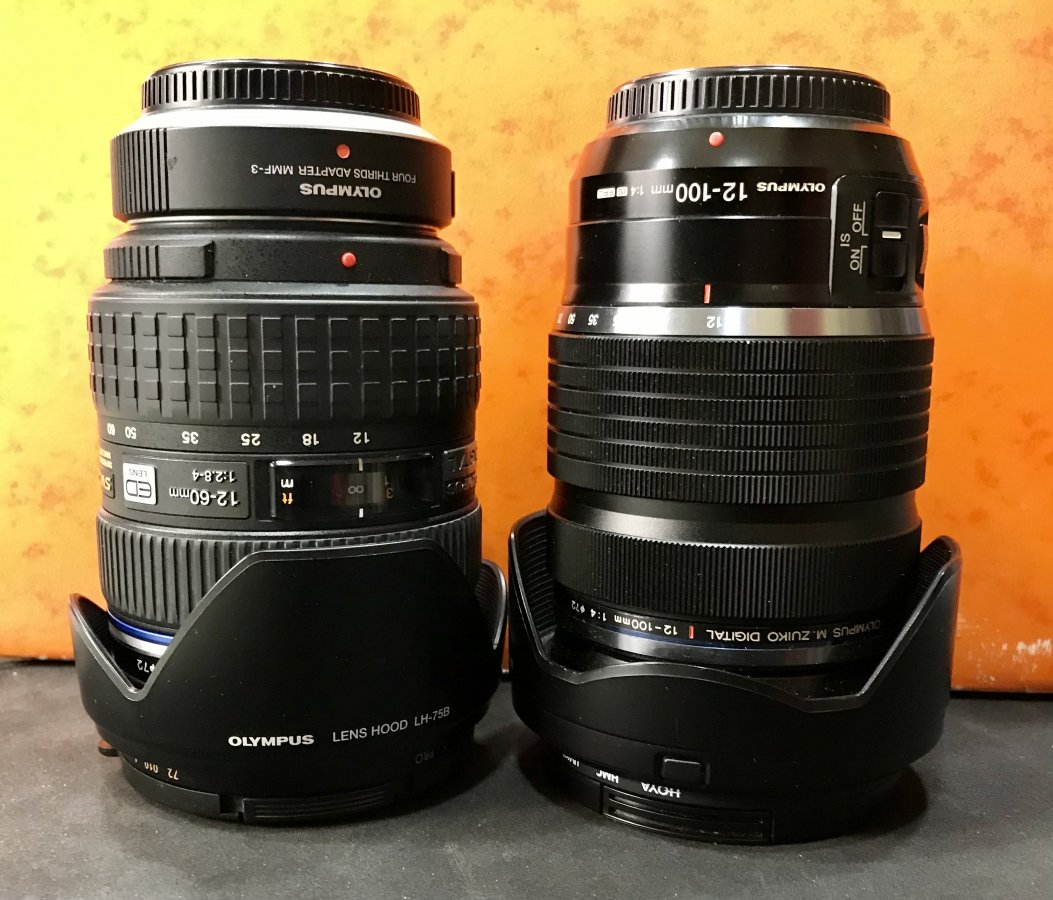

Εκανα το κλασσικό κοντινό / μακρινό συγκριτικό τεστ στο γραφείο μου και έξω από αυτό.
Γενικό συμπέρασμα ο παλιός δεν έχει να ζηλέψει κάτι πολύ χτυπητό από τον νεοφερμένο σε ποιότητα εικονας. Σε κάποιες εστιακές μάλιστα του ρίξε και φάπα του 12-100 κάτι που δεν μπορώ να πω ότι είδα σε παρόμοιο συγκριτικό από τον συναγωνιστή του LEICA 12-60/2.8-4 όπου λόγω κοινών εστιακών / φωτεινότητας έπρεπε να συγκρίνω με τον παλιό ZUiko 12-60 .
Οπτικά οι δυο φακοί είναι πολύ κοντά σε απόδοση στο κέντρο ενω τα άκρα ανάλογα την απόσταση από το θέμα έχουν μικροδιαφορές , όχι κάτι που θα ξενισει και θα δώσει σαφές προβάδισμα σε κάποιον
Στο ευρυγώνιο που με ενδιέφερε κυρίως δηλ. στα 12-14mm , σε κοντινό θέμα στα 3-4μ ο 12-100/4 είναι ελαφρά καλύτερος στα άκρα ενω σε πιο μακρινό θέμα 7-10μ ο 12-60 είναι οξύτερος και αυτό το δίνει από το φωτεινότερο διάφραγμα.

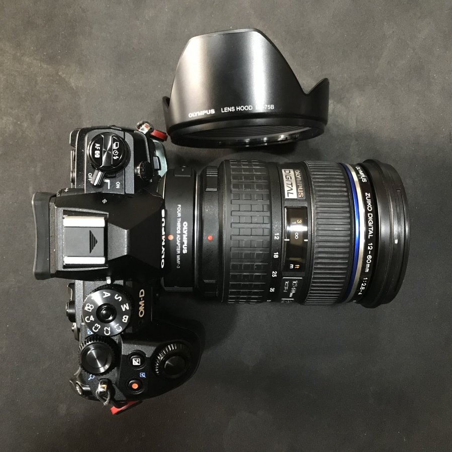

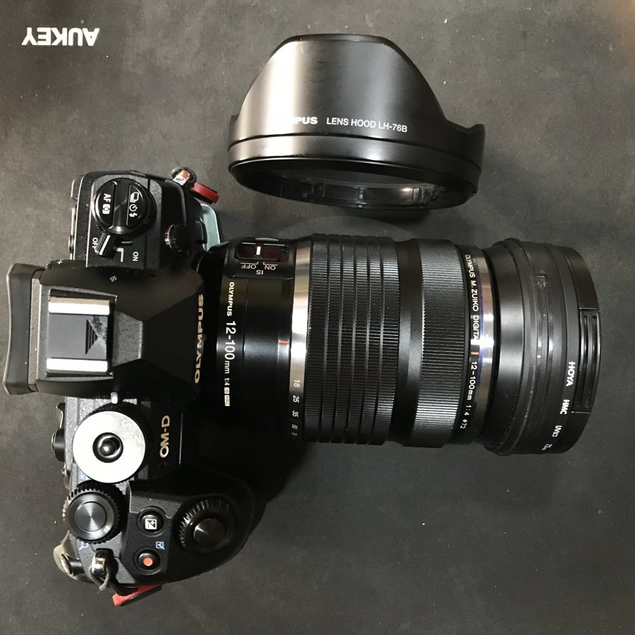

Ακολουθουν φωτό που είχα κρατησει απο το τεστ που δείχνει ισοδυναμία μεγέθους - χειρισμού των 2 σετ , στην πρώτη ο 12-100 στην ΕΜ1.3 , στην δεύτερη είναι φορεμένος ο Zuiko 12-60 με τον ανταπτορα MMF3 στην ΕΜ1.3 και στην τρίτη οι δυο φακοί δίπλα δίπλα

Χε χε δεν χρειαζόταν να με βάλεις να γράψω όλο το κατεβατό για να μου τον απορίψεις ως «τέρας» , και ο 12-100/4 που τον συγκρινα τέρας είναι ως γνωστόν και πιο σκοτεινός στο μεγαλύτερο εύρος του , έχει φυσικά 40mmx2 περισσότερα, ήσυχο μοτέρ για βίντεο , IS κλπ. οπότε δικαιολογεί το χιλιαρικακι του (μτχ. τον βρίσκεις γύρω στα 700€)
εγω θα τον κρατήσω για την ώρα για backup, κάποια στιγμή με βλέπω θα σκοτώσω το ένα θηρίο και θα κρατησω το άλλο 🤫

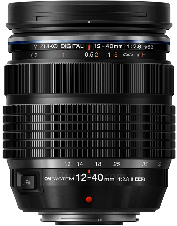

Η νέα μηχανή θα έρχεται και σε κιτ με τον νέο 12-40/2.8 ΙΙ, διέρρευσαν φωτό του φακού στο 43rumors , δεν έχει ενσωματωμένο IS και τα πιθανά σενάρια που ο φακός εμφανίζεται ως ΙΙ βερσιον είναι :
- better autofocus capabilities of the new camera
- better weather sealing από IPX1 σε IP53 που θα έχει η νέα μηχανή
- changed name
- improved lens hood

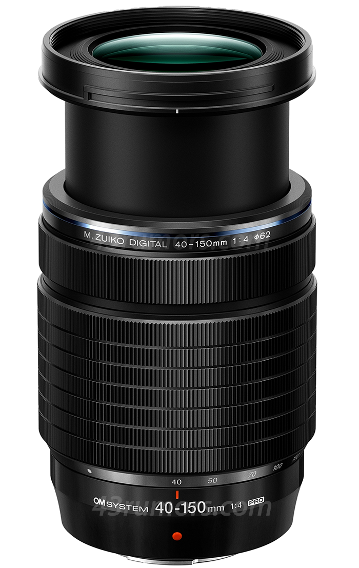

Μαλλον θα ανακοινωθεί και η συνέχεια του 12-45/4 pro ο μαζεμένος στεγανός 40-150/4 pro που επίσης διέρρευσε φωτογραφία του
Λίγο μετά διέρρευσαν και τα χαρακτηριστικά και οι τιμή των 2 νέων OM φακών που θα ανακοινωθουν μαζι με την νεα OM-1 camera :
OM M.ZUIKO DIGITAL ED 12-40mm F2.8 PRO II lens:
  • Minimum shooting distance: 0.2m
  • Maximum shooting magnification: 0.3x (full size conversion 0.6x)
  • Lens configuration: 14 elements in 9 groups
  • 7 aperture blades (circular aperture)
  • Total length: 84mm
  • Diameter: 69.9mm
  • Filter diameter: 62mm
  • Weight: 382g
  • Price: 999 euros
  • Lens hood LH-66D
OM M.ZUIKO DIGITAL ED 40-150mm F4.0 PRO lens:
  • Minimum shooting distance: 0.7m
  • Maximum shooting ratio: 0.21x (35mm equivalent 0.41x)
  • Lens configuration: 19 elements in 9 groups (2 aspherical elements, 1 super ED, ED 2 lenses, 1 HR)
  • Inner focusing system
  • Circular aperture with 7 blades
  • Total length: 99.4mm
  • Diameter: 68.9mm
  • Price: 899 euros
  • Lens cap LC-62G
  • Lens hood LH- 66E
Read more: https://photorumors.com/2022/02/11/...digital-ed-12-40mm-f2-8-pro-ii/#ixzz7KZofdD85
