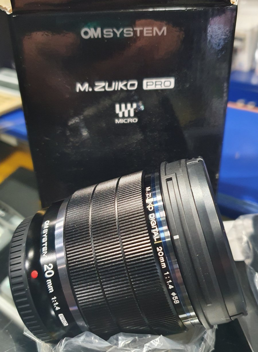

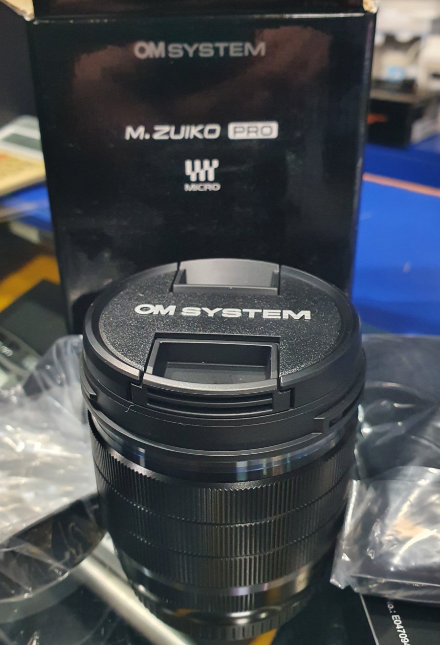

Έφτασαν τα πρώτα κομμάτια του νέου 20/1.4 pro, είναι πραγματι πολύ μικρός από κοντά, οι φωτογραφίες τον αδικούν. Κάποια στιγμη όταν θα υπάρχει σε λογικό στοκ θα ζητήσω ένα κομμάτι για παρουσίαση.
Δεν με χάλασε τόσο το καπάκι απο κοντά με το νέο όνομα, όπως και στο κουτί , απλά με γύρισε κάποιες δεκαετίες πίσω όταν το έβλεπα και αυτό σχεδόν σε ολα τα κουτιά των φωτογραφικών προιοντων της εταιρίας την εποχή του φιλμ

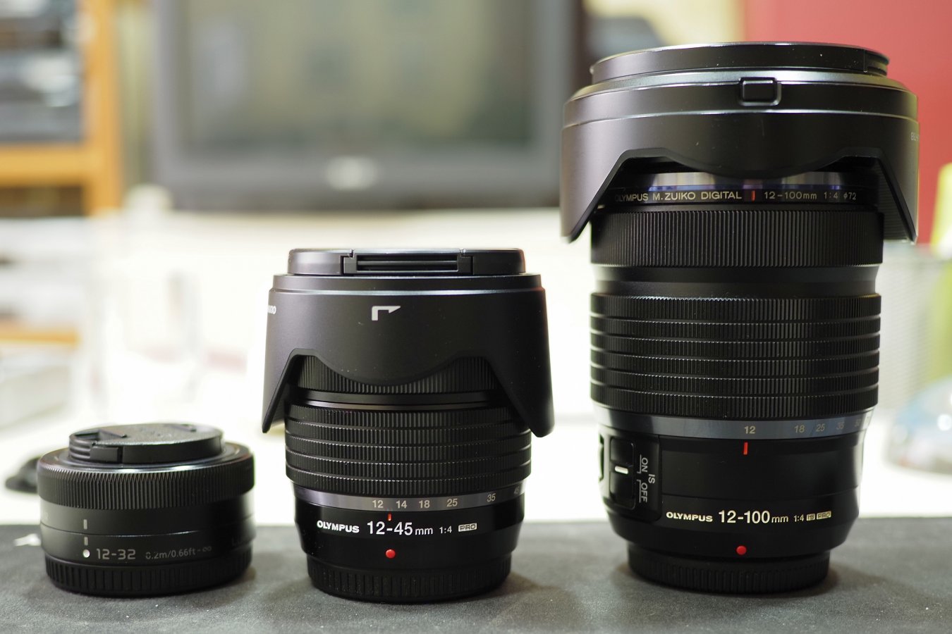

σημερινό τεστάκι δεν ανεδειξε νικητή , ο καθένας ειναι πρωταθλητής στο δικό του τομέα :cool: .
Οποιος θέλει ενα 12-45/4 να φθάνει εως και τα 100mm , να έχει παραπάνω σταθεροποίηση 1 στοπ τουλάχιστον κυριως στο τελέ και ενδιαφέρεται για τέλειο έλεγχο σε manual εστιαση κυρίως για βιντεο με το clutch δινει τα διπλά χρήματα και παίρνει εξαρχης τον 12-100/4 και ησυχάζει. Εχει ετσι και δυνατοτητα να ξεφονταρει έστω και με f4.
Και οι δυο βεβαια υστερουν σε θέμα που θέλει διαχείριση βάθους πεδίου για να το αναδείξει χωρίς να κάνεις χρήση τηλεφακού. Το IQ τους σε αποδοση εικονας , χρωμα, γενικά χαρακτηριστικα ειναι λιγο πολύ copy paste.
Στις κοπιες μου ελαχιστα καλυτερος στα άκρα σε εστιακή 25-35mm ο 12-45/4 , ελάχιστα καλυτερος στα 12mm ο 12-100/4, ισοδυναμοι στις υπολοιπες εστιακές , διαφορες ομως οριακες που δεν τις βλέπεις σε συνηθη φωτογραφηση και εξαρτωνται και απο την αποσταση του θεματος , στα πολυ κοντινα δεν θα τις δεις ευκολα
Ο 12-32/3.5-5.6 παιζει μπαλα μονος του λόγω μεγέθους και μικρου κόστους , τα πάει περίφημα απο κέντρο έως και 70-80% του κάδρου του και εως τα 25mm.
Ναι δεν ειναι στεγανος, δεν εχει manual εστιαση καν, μπορει να σου μεινει στο χέρι αν τον ζορίσεις , το βραδυ θα σε ζορισει να εστιασει αλλά τριβεις τα ματια σου απο το αποτέλεσμα, καθε φορά με εκπλήσει οταν τον συγκρινω με τα τερατα

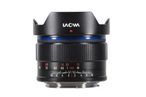

Έχει κάποιος άποψη για τον Laowa 7.5mm;
Ψάχνω για ένα light πακετάκι με την gx8 σε συνδυασμό με τον leica 25 f1.4 και ένα μάνιουαλ 135 που έχω για τέλε για εξαιρετικές περιπτώσεις.
Με τιμή 500+ και έλλειψη wr το σκέφτομαι διπλά.
Για κάτι σε 9 ή 10mm δεν το σκέφτομαι καθώς εκεί έχω την ricoh gr με τον wide adapter.Απλά η οθόνη της αρκετές φορές κάνει δύσκολα τα πράγματα οπότε ψάχνω κάτι και σε μ43.
Επίσης, για tele κάποια στιγμή σκεφτόμουν και τον panasonic 100-300mm f/4-5.6 II οπότε αν κάποιος έχει άποψη για αυτόν θα βοηθούσε η εμπειρεία του.
Κύριος σκοπός να μειώσω βάρος για τις περιπτώσεις που έχει αρκετό, για τα δικά μου δεδομένα με μειωμένες πλέον αντοχές, περπάτημα και το πακέτο της eos r με 16-35 φ4 αρχίζει και βαραίνει αρκετά. Τείνει να γίνει πλέον μηχανή αυτοκινήτου.
Για τον Panasonic 100-300 mkII προχώρα άφοβα εφόσον χρειάζεσαι κάτι σε αυτές τις εστιακές. Πολύς φακός για τα λεφτά του, καλή κατασκευή, σταθεροποίηση, απόδοση τουλάχιστον μεχρι τα 250mm και παραπάνω - ανάλογα με την κόπια. Τον είχα και τον έδωσα γιατί καθόταν στο ράφι, δεν δουλεύω τέτοιες εστιακές.
Είχα επίσης τον Laowa 7,5/f2 - τον οποίο επίσης έδωσα, αφού προτίμησα να κρατήσω τον panasonic 7-14/f4, λόγω ευκολίας και ευελιξίας. Η οπτική απόδοση είναι παρόμοια με bonus για τον "μικρό" την φωτεινότητα και το μέγεθος/βάρος. Στα μείον, το γεγονός ότι δεν έχεις στοιχεία στα αρχεία σου και η χειροκίνητη εστίαση που αλλάζει από κόπια σε κόπια. Σε ακραία περίπτωση μπορεί να μην εστιάζει στο άπειρο, οπότε αν ψωνίσεις φρόντισε να δέχονται επιστροφές...
Από όσο έχω δει και διαβάσει είναι θεωρώ ακριβός για αυτά που προσφέρει, πολλά λεφτά για μονοεστιακό φακό, χωρίς αυτόματη εστίαση και χωρίς WR. Μήπως είναι καλύτερα να πάρεις κάποιον Ultrawide Zoom όπως και ο Δημήτρης με τον 7-14?
Υπάρχει και νεα βερσιον του φακου 7.5/2 με επαφές που μεταφέρει πληροφορίες και αυτοματα τoν αναγνωρίζει η σταθεροποιηση του σωματος
Δες τον τυπο εδω που τον δουλευει με εντυπωσιακα αποτελεσματα μαζι με αλλους Laowa

ο Lumix 7-14/4 δεν παίρνει φιλτρα, οι Laowa δεν έχουν WR και είναι χειροκίνητης εστίασης
