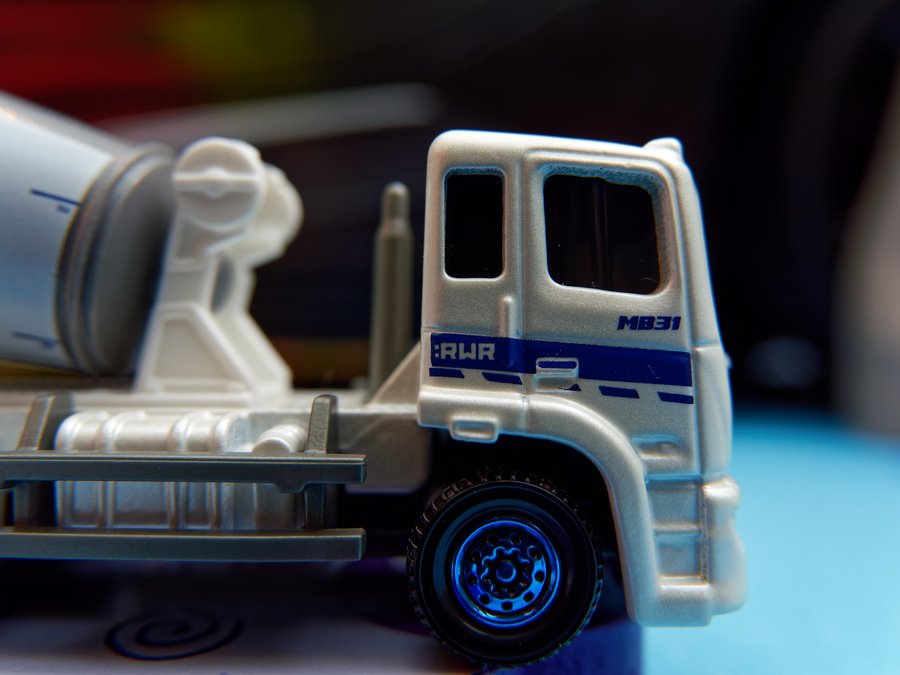

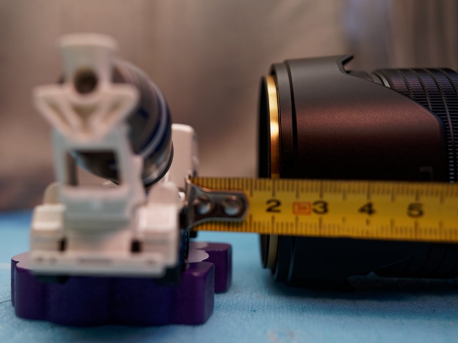

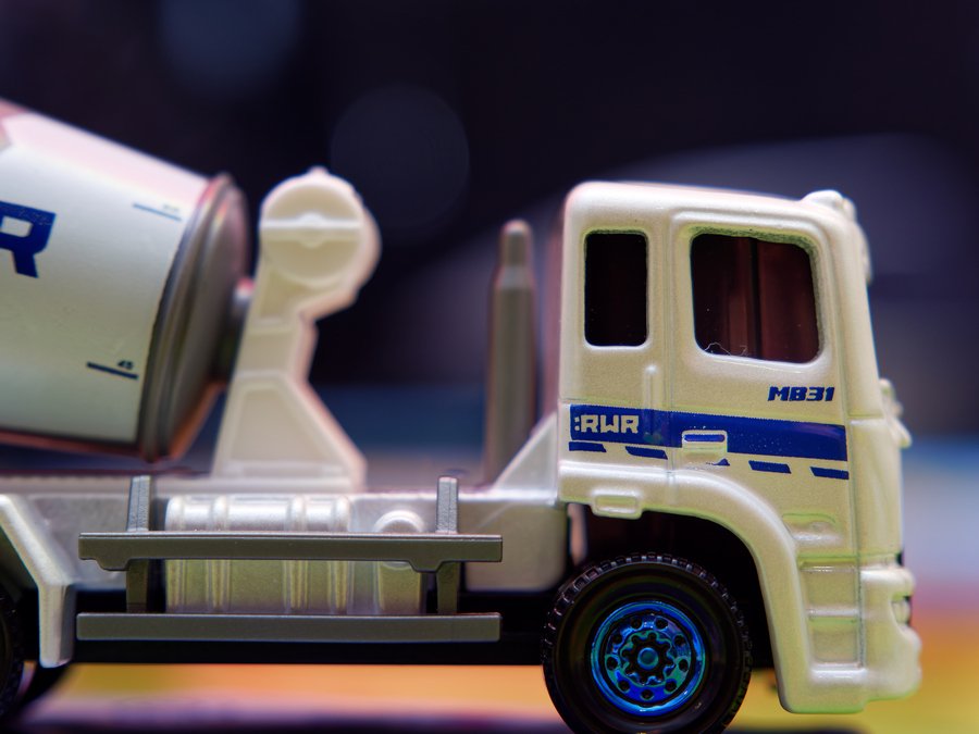

Εδώ όμως θα ήθελα να αναφερθώ σε ένα εντυπωσιακό χαρακτηριστικό του φακού και δεν είναι άλλο απο τις macro δυνατότητες του.
Παραθέτω παρακάτω δείγματα απο τις ελάχιστες αποστάσεις εστίασης, τόσο στα 12mm όσο και στα 45mm με εμφάνιση της απόστασης
λήψης για να γίνει καλύτερα κατανοητό.
Το πρώτο δείγμα είναι στα 12mm & f/4 και στην ελάχιστη απόσταση εστίασης που όπως φαίνεται και στην επόμενη φωτογραφία
το άκρο του φακού λίγο θέλει για να ακουμπήσει το θέμα.
Μάλιστα για να πλησιάσουμε τόσο κοντά, απαιτείται να έχουμε αφαιρέσει το hood.
Το επόμενο δείγμα είναι λήψη στα 45mm & f/4 , στην ελάχιστη απόσταση εστίασης που χωρίς βέβαια να φτάνει αυτή των 12mm
εξακολουθεί να είναι εντυπωσιακή για έναν όχι καθαρά macro φακό.
