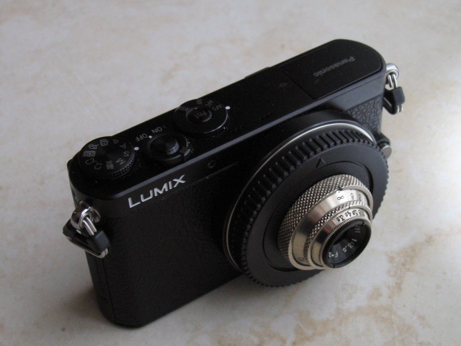

Laack Pololyt 1:3.5 F2.5cm
Από Mini φωτογραφικές 16mm του 1930 που είναι σπανιότατες γιατί μάλλον έχουν σπάσει όλες.
http://www.submin.com/16mm/collection/wiko/index.htm
Τον έχω δει και κάπου αλλού αλλά δεν θυμάμαι που.

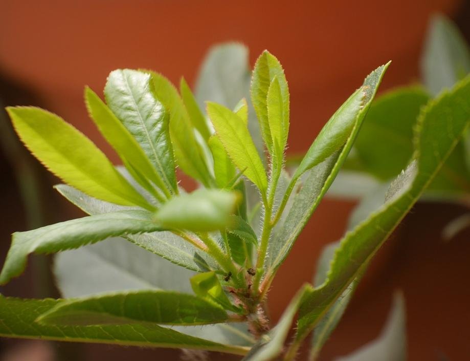

Eίναι λίγο μάκρο εδώ, θέλει λίγο ποιό κοντά στον αισθητήρα.
"wide open" τεστ χωρίς επεξεργασία.

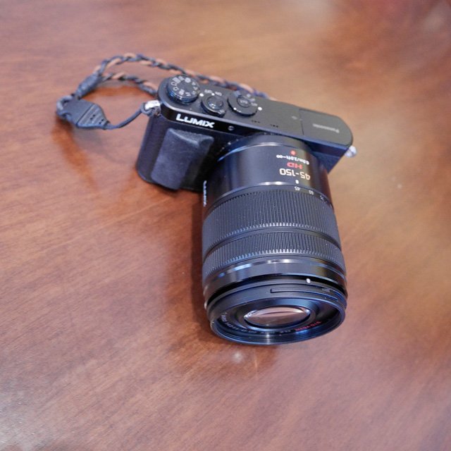

Για να επανέλθουμε σε πιο amateur καταστάσεις, παρέλαβα σήμερα τον 45-150/f4-5,6 ως αντικαταστάτη του m.zuiko 40-150. Καλύτερα φτιαγμένος, κανά πόντο πιο κοντός, στο κουτί έχει και σκιάδιο - στα μείον ότι δεν έχει διακόπτη on-off για την σταθεροποίηση. Στην GM1 δείχνει λίγο μεγάλος αλλά κουμαντάρεται πιο εύκολα από ότι περίμενα, στην GX7 πέφτει "ταμάμ". Νετάρει σφαίρα, τι λέει οπτικά θα σας πω σε λίγες μέρες...
Δημήτρη με γεια το φακουδάκι, πόσο βγήκε σε τιμουλα ? στη συγκριση με τον Ολυ 40-150 κανε όσο μπορεις πιο εξονυχιστικό έλεγχο στο τμήμα εστιακών απο 120-150mm, ψάχνω και εγω ενα φθηνό ζουμ μεγαλυτερης εστιακης απο τον 35-100/2.8 με σταθεροποιηση για την GM1 με ικανοποιητική αποδοση που να μπορει να παίξει και πανω στην ΕΜ1 για καθημερινή χρηση.

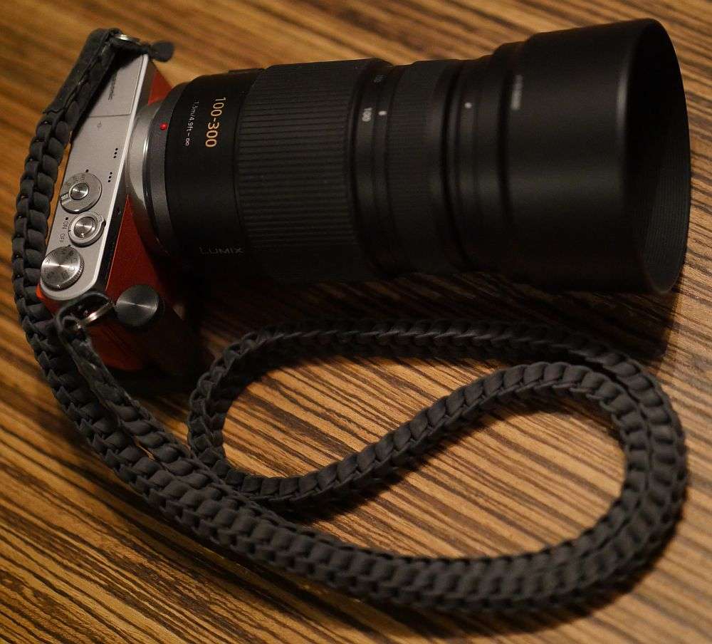

Ορίστε ο 45-150 φορεμένος στην GM1:
έχοντας κανονική διάμετρο, βρίσκει ελαφρώς κάτω. Ιδανικά θέλει το original grip, αλλά δεν μου αρέσει - έτσι κι αλλιώς το 90% των λήψεων γίνεται με τον κιτ.

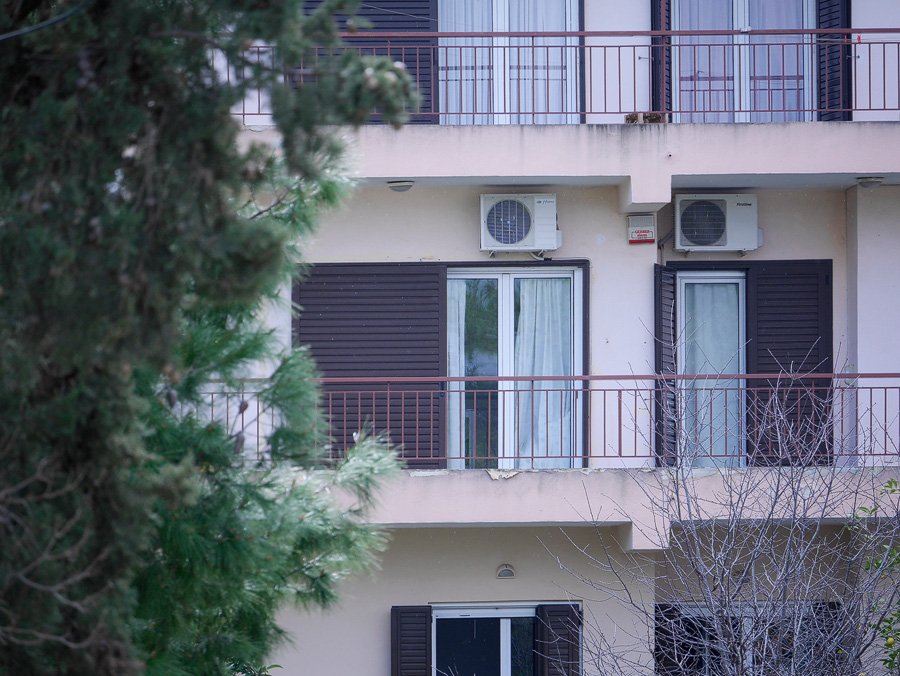

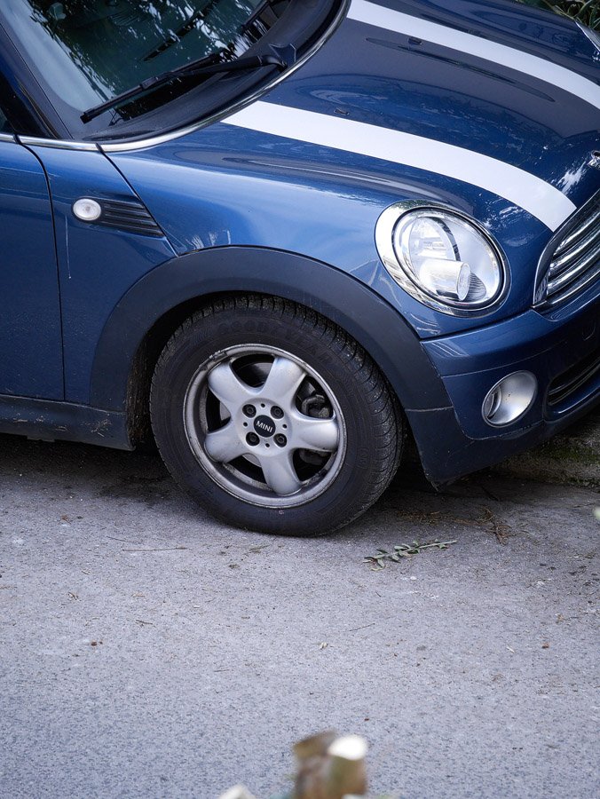

Και μερικά δείγματα πάνω στην GX7, όλες 150mm, διάφραγμα 5,6 έως 7,1 - jpeg με iso400 από την μηχανή περασμένα από το websharpener pro αλλά με contrast και color compansation για πιο πιστό αποτέλεσμα:
με τον ήλιο κόντρα και κάποια υγρασία στην ατμόσφαιρα, απόσταση περίπου 70-90 μέτρα
εστίαση στην ένωση του φτερού με το πλαστικό προστατευτικό, απόσταση περίπου 15-20 μέτρα
στον κορμό, απόσταση περίπου 10 μέτρα

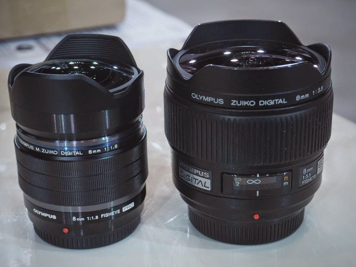

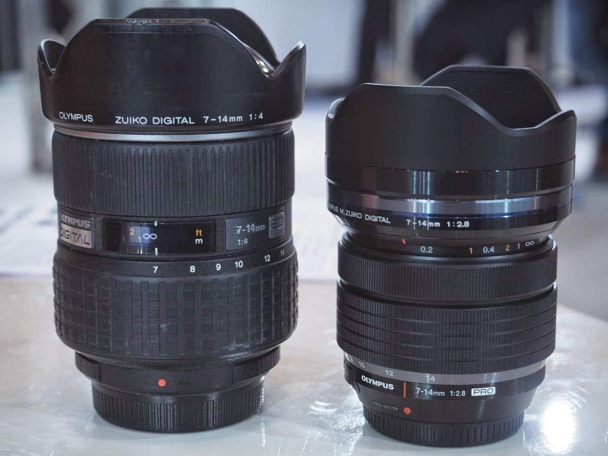

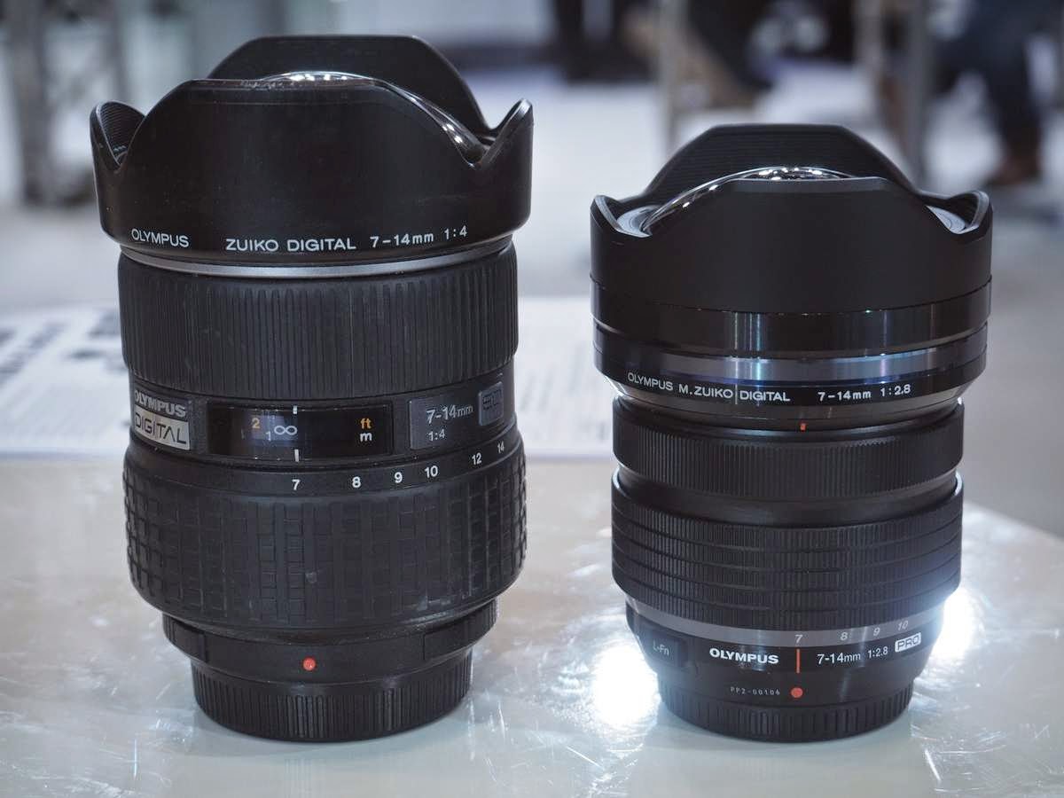

Ο παλιός ευρυγωνιος 7-14/4 και ο καινούργιος, πιο φωτεινος f=2.8, πιο ελαφρύς και ας ελπίσουμε το ίδιο καλός :
και το παλιο 4/3 fisheye f=3.5 με το νέο που εχει την πρωτιά να έχει διαφραγμα f=1.8
