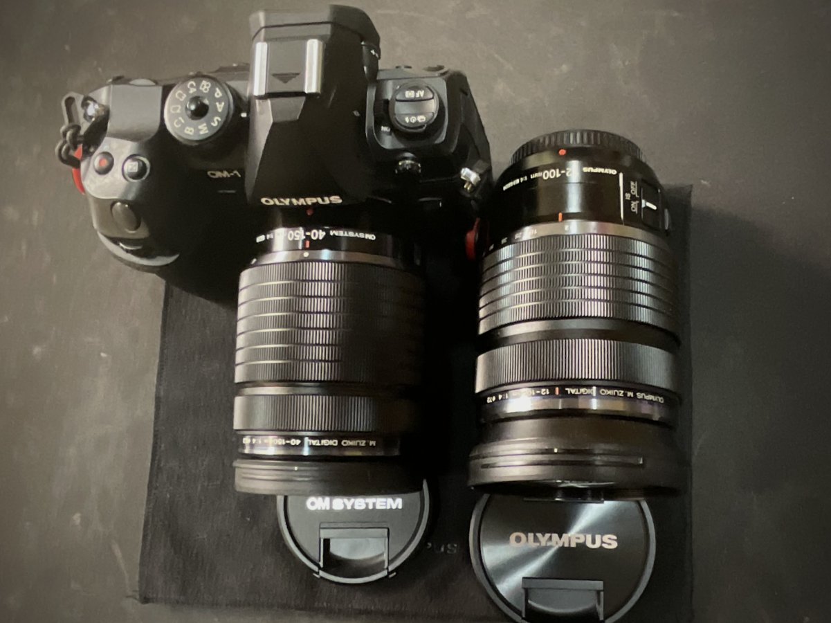

Ε σήμερα είπα να τρέξω και την σύγκριση των δυο pro γιάτι κρατούσα μια πισινή για το συμπέρασμα που έβγαλα πιο πάνω με τον 50-200 αφού είναι δανεικός ο φακός και δεν είχα προλάβει να τον καλιμπραρω.
Μπήκαν και οι δυο φακοί στην ΟΜ1 και τους τσεκαρα σε f4-5.6 (είναι συνήθως το sweet point των φακών) στα 40-50-70-100mm. Την κόπια του 12-100/4 την έχω χίλιοτσεκάρει και ξέρω οτι είναι εξαιρετικη.
Το τεστ επιβεβαίωσε οτι ο νέος 40-150/4 pro είναι διαμαντάκι, έδωσε λίγο πιο ψυχρά χρώματα από τον 12-100/4 , πουθενά δεν υστερησε , ίσα ίσα κέρδισε στα σημεία τον 12-100/4 με ελαφρως πιο δυνατό contrast. Τα αρχεία ήταν σχεδόν πανομοιότυπα σε πρώτη ματιά και έπρεπε να παιδευτείς και να ψάξεις να δεις διαφορες.
