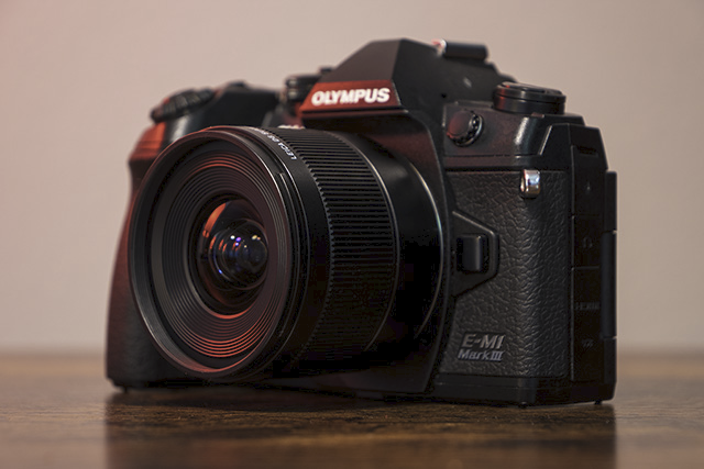

επιτελους ενα review του φακου σε σωμα Olympus ... τσεκ ;)(y)
και οπως το περιμενα σε σωμα ολυ (EM1.3) : It is a bit prone to longitudinal chromatic aberration

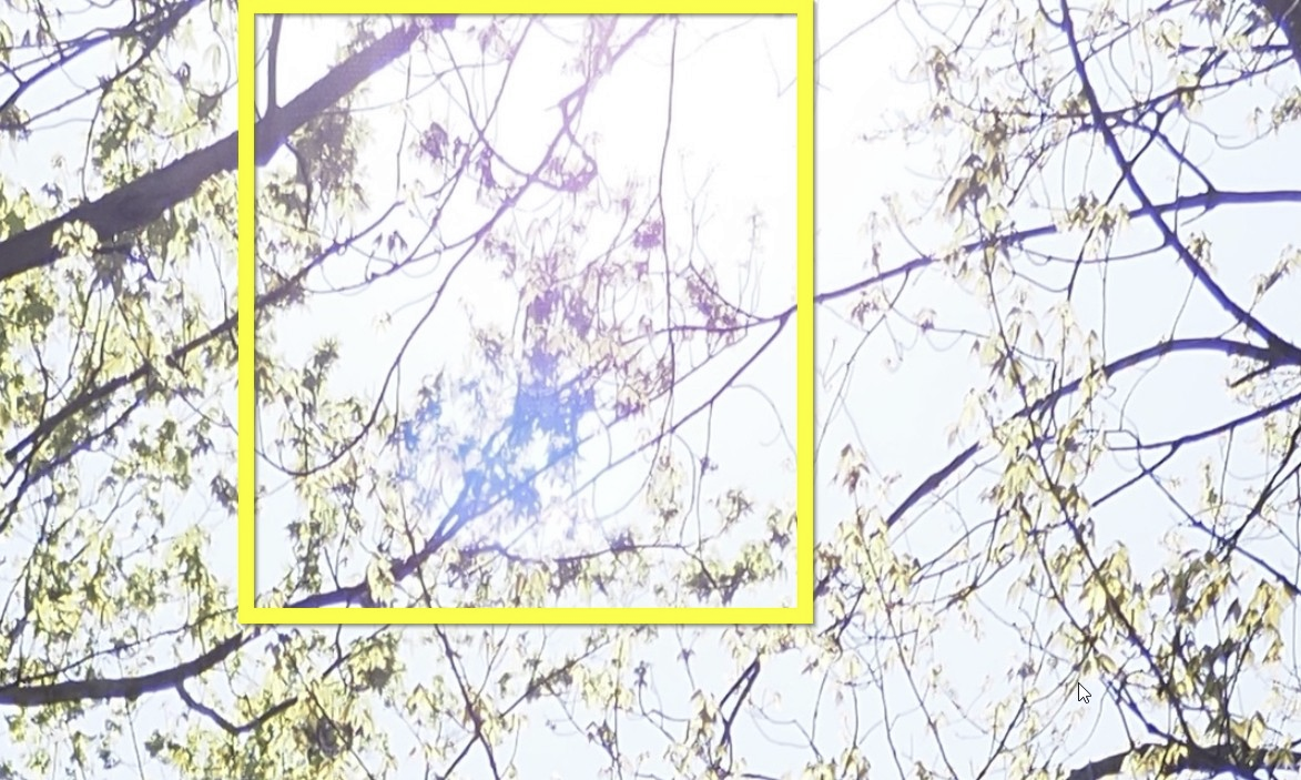

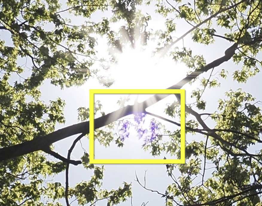

Του λογου το αληθές , στα δειγματα της Gallery του IR με την ΕΜ1.3 και συγκεκριμένα στο (Ι) και (ΙΙ) του IR με αρκετό ζουμ σε σκηνή δυσκολη με εντονο κοντρα φως βρίσκει κανεις ιχνη απο longitudinal chromatic aberration στα κλαδιά :
