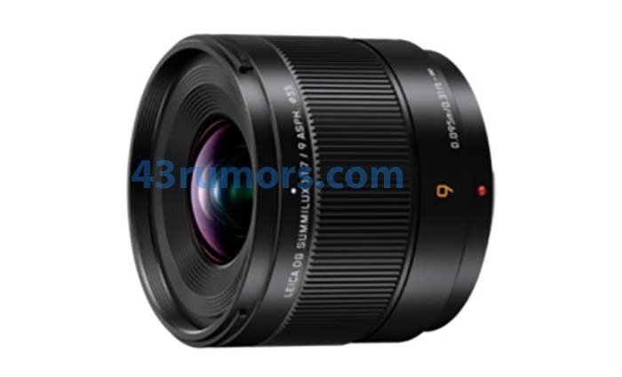

Δεν έμεινε και κάτι κρυφό για την επίσημη ανακοίνωση του Leica DG SUMMILUX 9mm f/1.7 ASPH που θα γίνει μάλλον στις 17 Μαΐου , διερευσαν οι πραγματικές φωτό του φακού, βλέπουμε οτι στερείται aperture ring

Αν και η απόδοσή του ειναι στα επίπεδα του 15mm θα ειναι ο φακός που χρειαζόμασταν και δεν το ξέραμε :cool:
Reactions: agg70s

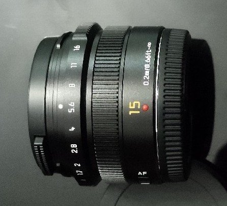

Για να είμαι ειλικρινής, και στον 15άρη το δαχτυλίδι δεν το χρησιμοποιώ - η δύναμη της συνήθειας βλέπετε, όταν όλοι οι άλλοι φακοί σου ΔΕΝ έχουν...
...Στα 500€ πάντως θα πατήσω άμεσα το κουμπί, ειδικά αν έχει σχετικά γρήγορη παράδοση - θα είναι ότι πρέπει για νυχτερινές βόλτες στα νησιώτικα στενάκια...
Reactions: agg70s

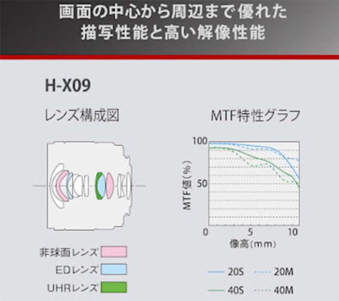

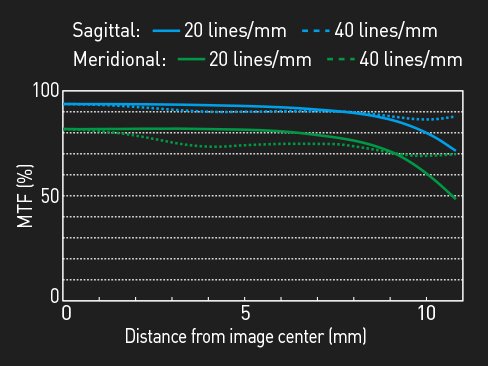

Κοιτάζω το MTF διάγραμμα του νέου φακού για να πάρουμε μια γεύση τι να αναμένουμε οπτικά, δεν δείχνει κάτι το πολυ εξαιρετικό στα άκρα, θα ψάξω να δω του 15αρη για σύγκριση.
edit , το βρήκα , σίγουρα δείχνει πολύ καλυτερο του 15αρη
κανοντας πρόχειρη συγκριση των δυο βλέπω πολύ καλό κέντρο στον νέο φακό αλλά πιο αδύναμα άκρα αφού η καμπύλες πέφτουν πιο γρήγορα όσο απομακρυνόμαστε από το κέντρο , θα δούμε στην πράξη πως μεταφράζεται αυτό και ποσο αλλάζει ρυθμιζοντας το διάφραγμα
Σε καμία φωτό δεν βλέπω κουμπί για χειροκίνητη εστίαση, περίεργο να μην υπάρχει, λογικά θα είναι στα πλάι , υπαρχει όμως ένα τεράστιο δαχτυλιδι για την χειροκίνητη εστίαση.
Τη ροδέλα διαφραγματος δεν την πολυχρησιμοποιω αφού σε σώμα Ολυ είναι άχρηστη.. Χρήσιμη είναι σε σώμα Πανασονικ ειδικά στα μικρα με μια ροδέλα όταν δουλεύω σε Μ mode. Το κρίσιμο για εμένα ήταν να τον βγάλουν στεγανό, μικρό, ελαφρύ, φωτεινό και καλό οπτικά.
Μόνο το τελευταίο λείπει να επιβεβαιωθεί για να γινει περιζήτητος και να ξεπουλήσει με το που θα ανακοινωθεί.
Reactions: cacau and agg70s
Η οπτική αποδοση είναι το βασικό χαρτί, προφανώς αν είναι καλός οπτικά θα πάει τρένο σε πωλήσεις, εμφανισιακά δεν μου αρέσει και πολύ να πω την αλήθεια, ενω και το δαχτυλίδι διαφράγματος είναι έλλειψη, αν και δεν δουλεύει σε σώματα Olympus.
Reactions: Θ.Νίκος
Ο φακός αυτός δείχνει πόσο αισχροκέρδεια ήταν κάτι Laowa που ζητούσαν ένα κάρο λεφτά και χωρίς AF ή προστασία σε καιρικές συνθήκες...η Panasonic απλά έβγαλε έναν φακό για όλους......τα έκανε όλα ''τέλεια'' και κράτησε και την αρχική τιμή σε Normal επίπεδα. Πραγματικά δεν μπορώ να βρω κάτι αρνητικό να πω ειδικά στα χρήματα που κάνει ο φακός αυτός.

Λιγο θολές γωνίες είδα τέρμα ανοιχτός, αλλά μόλις κλείσει λίγο φτιάχνει.
Ναι πράγματι στα δείγματα του Dpreview τα άκρα είναι λιγάκι θολά, όχι πολύ άλλα θα τα ήθελα λίγο καλύτερα, ενώ έχει νομίζω και λίγο flare, βέβαια σε τόσο ευρύ φακό, με τέτοιο μέγεθος και σε f1,7 θα ήταν θαύμα να είχε και άψογα άκρα.
