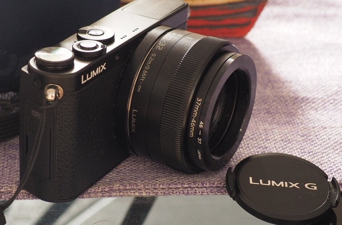

Οι καλές μας Olympus και Panasonic τσιγκουνεύονται στα σκιάδια (ελληνιστί παρασολέιγ). Έτσι πήρα δυο από την Κίνα ένα 37άρι για τον 12-32 κι ένα 46αρι για τον 20άρη. Πρόκειται για τα http://www.ebay.com/itm/121180872701?_trksid=p2057872.m2749.l2649&ssPageName=STRK:MEBIDX:IT τα παρασολέιγ. Είναι σαν αυτά που φορούν οι ευρυγώνιοι της Leica και της Cosina κι όχι σαν εκείνα τα πεταλοειδή των φακών των dslr.
Είναι μεταλλικά και καλοφινιρισμένα. Κάνουν πολύ εφαρμογή. Από την άλλη η χρήση τους είναι ψιλομανούρα. Βλέπετε οι φακοί έχουν μόνο βιδωτή υποδοχή για φίλτρα κι όχι ταυτόχρονα και μπαγιονέτ μοντούρα για τα παρασολέιγ όπως έχουν οι φακοί των άλλων συστημάτων. Έτσι αν θέλεις να βιδώσεις το παρασολέιγ τότε πρέπει να βάλεις το καπάκι του φακού πάνω από το παρασολέιγ. Αν έχεις μεγάλα δάχτυλα, τότε γίνεται λίγο σπαζοκεφαλιά.
Αν μάλιστα θέλεις να φορέσεις και πολωτικό φίλτρο η κατάσταση θέλει προσοχή και δεξιοτεχνία Ιάπωνα ή Κινέζου. Πρώτα βιδώνεις το φίλτρο το πολωτικό στο φακό. Ελέγχεις πού ακριβώς θέλει να βάλεις τη θέση της πόλωσης του ουρανού. Ύστερα βιδώνεις πάνω στο σπείρωμα του πολωτικού το παρασολέιγ. Φυσικά δεν υπάρχει περίπτωση να μη χαθεί η θέση της πόλωσης, επομένως το ξαναδοκιμάζεις. Εκείνο όμως που θα πρέπει να καταργήσεις είναι το καπάκι του φακού, διότι αν βάλεις και το καπάκι, τότε έχεις τρία βιδωμένα πράγματα το ένα πάνω στο άλλο. Άρα το ένα από αυτά το ξεχνούμε για να έχουμε καλύτερη ποιότητα ζωής (και να βγάλουμε και καμιά φωτογραφία...). Πάντως τα ίδια τα παρασολέιγ οπτικά τουλάχιστον δίνουν καλύτερο αποτέλεσμα στους φακούς ειδικά όταν υπάρχει ήλιος στο πλάι.
Φυσικά για 3,36 ευρώ το καθένα συστήνονται ανυπερθέτως...
Απάντηση: Re: Απάντηση: Re: Απάντηση: Φακοί για m4/3
Βλάσση τα παρασολειγ αυτα τα δοκιμαςα με τον Πανυ 14/2.5 και για τους λόγους που γράφεις δεν με βόλεψαν, πλεον στον 12-32 χρηςιμοποιω step up step 37-46 down ring 46-37, ετςι ευκολα βαζεις CPL στο ενδιάμεσο 46mm, μια διάσταση που ειναι κοινή στο m43, ενω και για καπακι κάνεις χρηση του ίδιου, το βασικότερο ο φακος δεν χάνει σε χρηστικότητα αφου διατηρεί το μικρο μεγεθος του.
