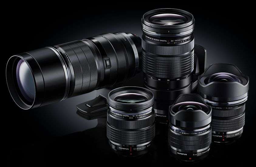

Λαχταριστή η πεντάδα των pro!
Σε τι τιμή αναμένεται ο 300/4;
Απάντηση: Re: Απάντηση: Re: Φακοί για m4/3
Συν πλην 1500Ευρω αλλα ισως βγει πιο ακριβουτσικος για να σπασει το καλουπι:award:
Re: Απάντηση: Re: Απάντηση: Re: Φακοί για m4/3
Αν βγει 6.000 ευρώ η πεντάδα, δεν είναι καθόλου άσχημα για ολοκληρωμένο σύστημα με τέτοια ποιότητα κατασκευής.

η σημερινή επίσημη πληροφόρηση για τον 300/4 (απο Olympus rep σε event της Olympus που εγινε πριν λιγο στον χωρο του μουσειου αυτοκινήτου στην Αθήνα με πρωτοβουλία της νέας ελληνικής αντιπροσωπείας Zegentron) είναι οτι η τιμη του ειναι άγνωστη ακομη, αλλα η εκτίμηση ειναι ότι θα κατσει η μπίλια κοντα στα 2000 .
