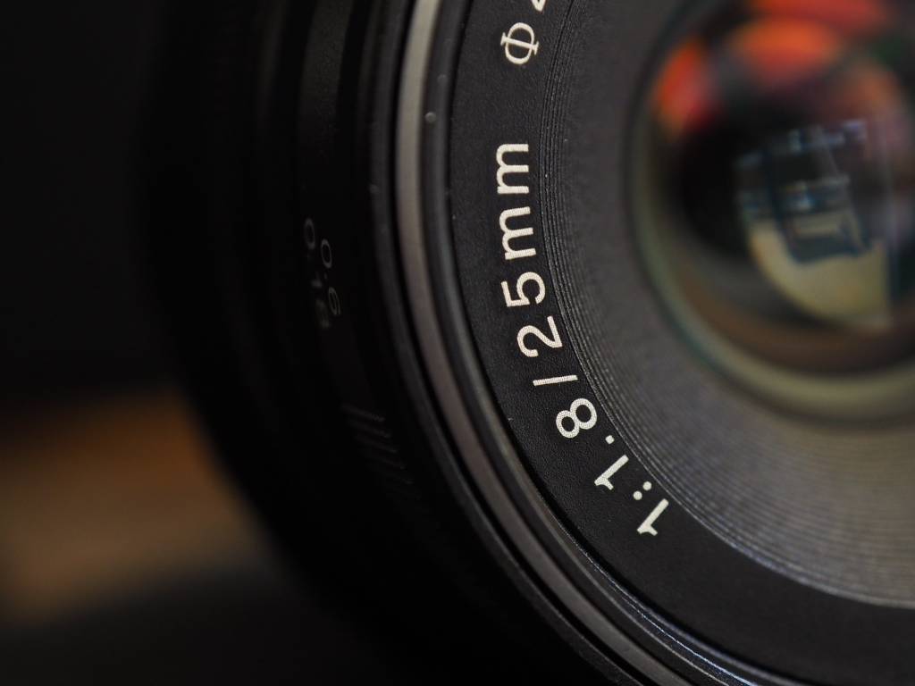

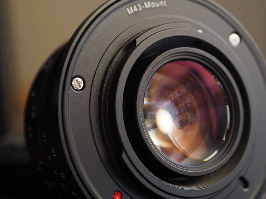

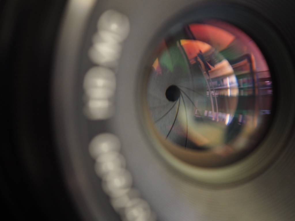

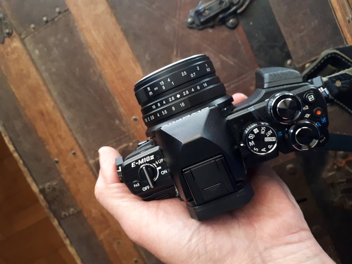

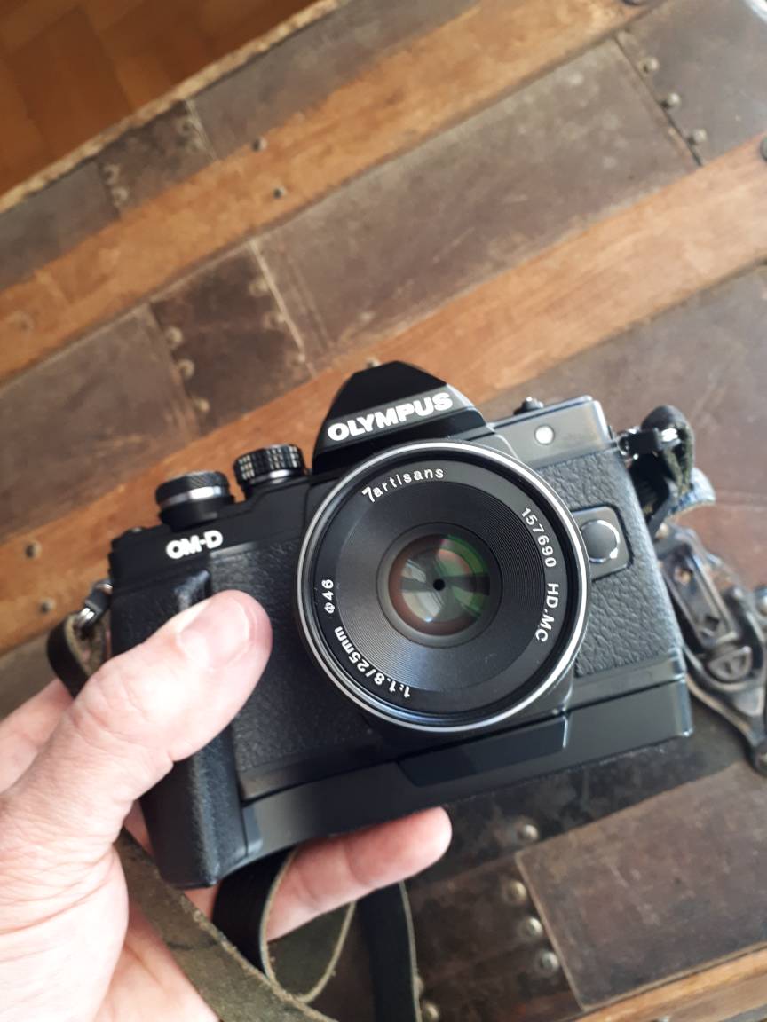

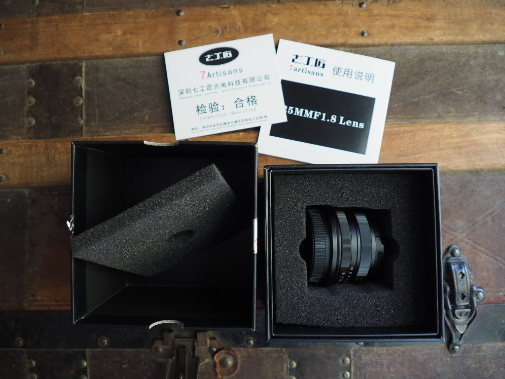

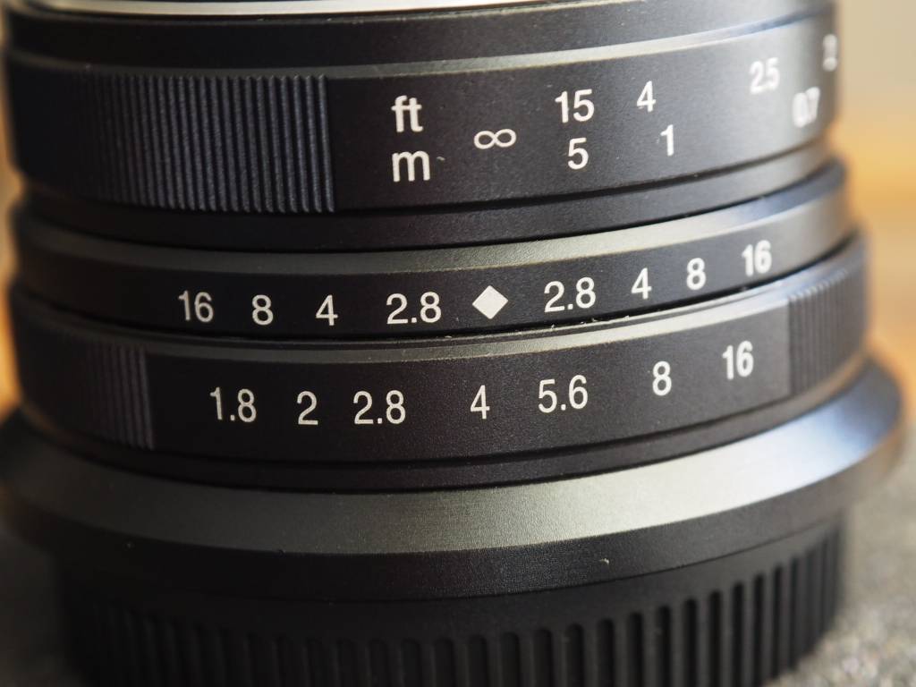

Μόλις παρέλαβα απ τον ξάδερφο μου
Σορυ για τις πρόχειρες φωτο
Πολύ μου αρέσει που είναι minimal !
Απάντηση: Re: Φακοί για m4/3
μαζεμένος δείχνει και ομορφούλης πάνω στην ολομαυρη ΕΜ10ΙΙ, ελπίζω και τα δείγματα να σε αποζημιώσουν και να μην σε κουράσει η χειροκινητη εστίαση.
Ναι Κώστα
Είναι πολύ μικρός!
Ευχαριστώ !
Το φοκους γίνεται σε ελάχιστα περισσότερο από 1/4 της στροφής για τερμάτισμα.
Πρακτικό.
Σαν ποιότητα κατασκευής φαίνεται πολύ καλος.
Τα καπάκια είναι ψιλοχαλια οπότε και πρέπει να πάρω ένα σετ.
Μεγειά! Υπάρχουν πολλοί "Κινέζοι" με συμπαθητική έως πολύ καλή ποιότητα - αν σε βολεύει η χειροκίνητη εστίαση. Ρίξε μια ματιά στο amazon.co.uk...
Ευχαριστώ πολύ Δημήτρη :)
Ναι, κοίταζα διαφορα τον τελευταίο καιρό.
Για αυτόν είχα δει/διαβάσει πολύ καλά αποτελέσματα για την τιμή του.
Και έκανα κίνηση,γιατί ο Olympus 25mm 1.8 είναι εκτός budget..
Καιρός να χαρώ και την μηχανή τώρα
