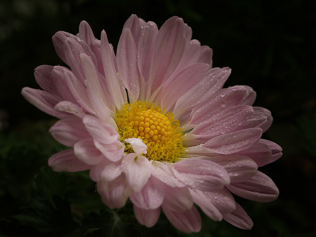

Δεν εχω κανει τεστ, απο αυτα που εχω στο flickr....
με τον 50αρι στο φ13, και ringflash πανω στο φακο, χωρις πολυ crop, μονο μετατροπι απο 4:3 sta 3:2
με τον 50αρι στο φ10 και ringflash πανω στο φακο, χωρις πολυ crop, μονο μετατροπι απο 4:3 sta 3:2
σιγμα 105μμ στα φ10, με ρινγφλασ, απο πανω και αριστερα
Από όσο βλέπω στην οθόνη, είναι πολύ εντυπωσιακές! Κάτι είπες για DIY ring flash, ξέρεις περισσότερα?
η δευτερη εχει και αρκετο (ψηλο-χαλια) photoshop, ειχα κανει και sharpening στο κεντρο αν θυμαμαι καλα:)τα αλλα δυο ειναι με πολυ λιγοτερη επεξεργασια....
