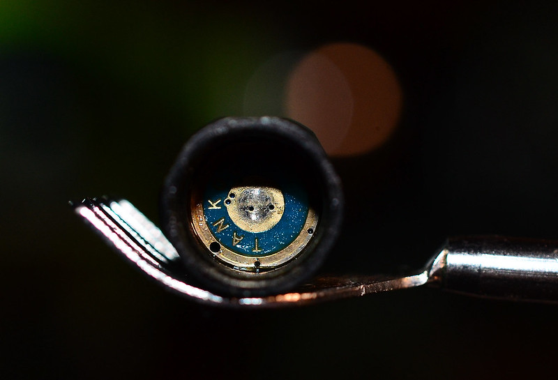

Αν δεις μεσα στην κεφαλη, θα δεις ακριβως στο κεντρο, το σημειο, την επαφη που ακουμπαει ο θετικος πολος της μπαταριας. Η επαφη του αρνητικου πολου ειναι το χρυσαφι δακτυλιδι που εφαπτεται στο σωμα του φακου εσωτερικα.
Εδω η φωτο. Το μπλε μερος που γραφει TANK χωριζει τα σημεια επαφης που κλεινουν το κυκλωμα.

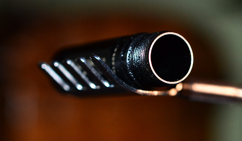

Οταν λοιπον βιδωνεις τον φακο, το κατω σωμα του φακου (εκει που τελειωνουν οι βολτες) ακουμπαει στο χρυσαφι δακτυλιδι και ετσι κλεινει το κυκλωμα και αναβει ο φακος.
Εδω το κατω μερος του φακου και το σημειο που τελειωνουν οι βολτες (λαμπιριζει :). Aυτος ο λαμπιριζων κυκλος ακουμπαει στο χρυσαφι δακτυλιδι του πανω μερους του φακου.
Προφανως δεν γινεται καλη επαφη. Για καθαρισε με μια λιμα το στομιο του σωματος απο την επανω μερια εκει που τελειωνουν οι βολτες. Επισης προσπαθησε να 'καθαρισεις' και το χρυσαφι δακτυλιδι.

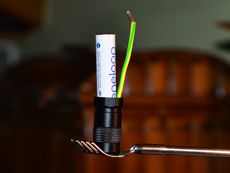

Πριν απ'ολα ομως κανε το παρακατω για να δεις αν λειτουργει σωστα ο φακος. Παρε ενα συρμα/καλωδιο και ακουμπησε την μια ακρη στο χρυσαφι δακτυλιδι και μετα ακουμπησε την αλλη ακρη στον αρνητικο πολο της μπαταριας.
Αν δεν ειναι χαλασμενος ο φακος (το κυκλωμα με το λεντακι) τοτε ο φακος θα αναψει. Καθε φορα που ακουμπας/σηκωνεις το καλωδιο στον αρνητικο πολο πρεπει να αλλαζει και σκαλες.
Αν ο φακος δουλευει με την παραπανω διαταξη αλλα παρ'ολο που καθαρισες/λιμαρες τα σημεια των επαφων, συνεχιζει να μην λειτουργει (να μην κανει καλη επαφη), τοτε πρεπει να βαλεις ενα δακτυλιδι πανω στο χρυσαφι δακτυλιδι. Να σηκωσεις δηλαδη το σημειο που ακουμπαει στο κατω μερος του φακου.
