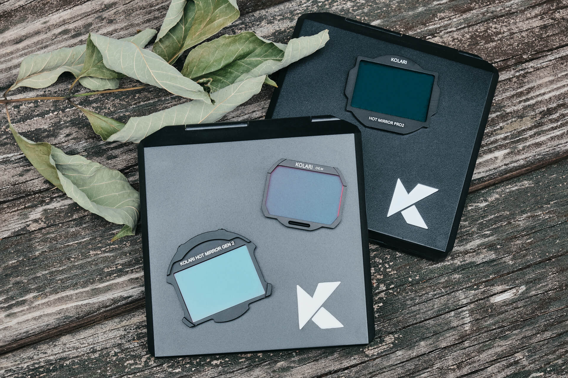

Υπαρχουν παντως και in camera φιλτρα πια, που δεν εχουν τα μειονεκτηματα αυτα που ανεφερες.
Η Z7 ii ειναι ακομα αρκετα ακριβη δυστυχως .... πιο πολυ μ ενδιαφερει πια ενας τηλεφακος.
για sony/canon/fuji/nikon υπαρχουν αυτα εδω τα φιλτρα ...
