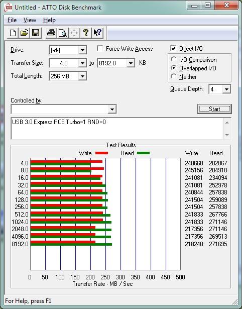

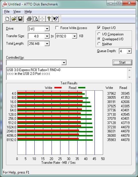

Εγώ όταν γίνω πλούσιος έχω βάλει στο μάτι ένα από αυτά (κατά προτίμηση το 50άρι) :
http://www.supertalent.com/products/stt_usb_detail.php?type=USB 3.0 Express RC8#
Ακόμη και σε usb 2 πλησιάζει τα 40άρια.
Δυστυχώς όμως ακόμη και το 25άρι είναι ακόμη στα 80+-...
