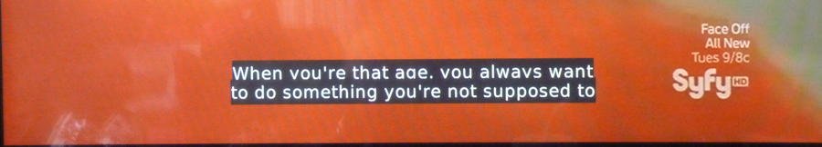

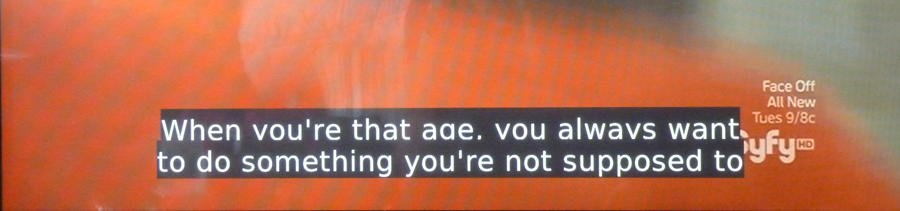

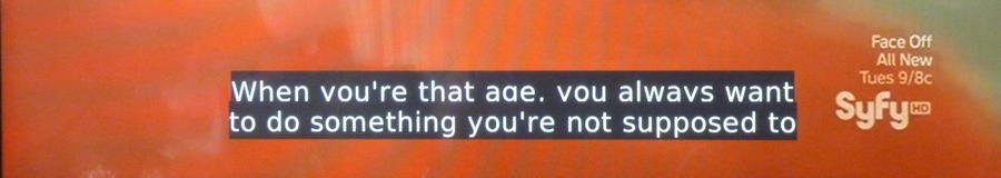

Δοκίμασα και τις αλλαγές στους υπότιτλους. Το φόντο προσαρμόζεται καλά στο μήκος της γραμμής.
Φαίνεται να έχουν μεγαλώσει το μέγεθος της γραμματοσειράς. Ακόμα και σε small τη διαβάζω άνετα σε 42αρα απο απόσταση 2,5 μέτρων.
Τώρα όμως κόβεται η "ουρά" των γραμμάτων της πρώτης σειράς σε όλα τα μεγέθη. Χρειάζεται μια αλλαγή στην απόσταση των γραμμών.
Big
Normal
Small

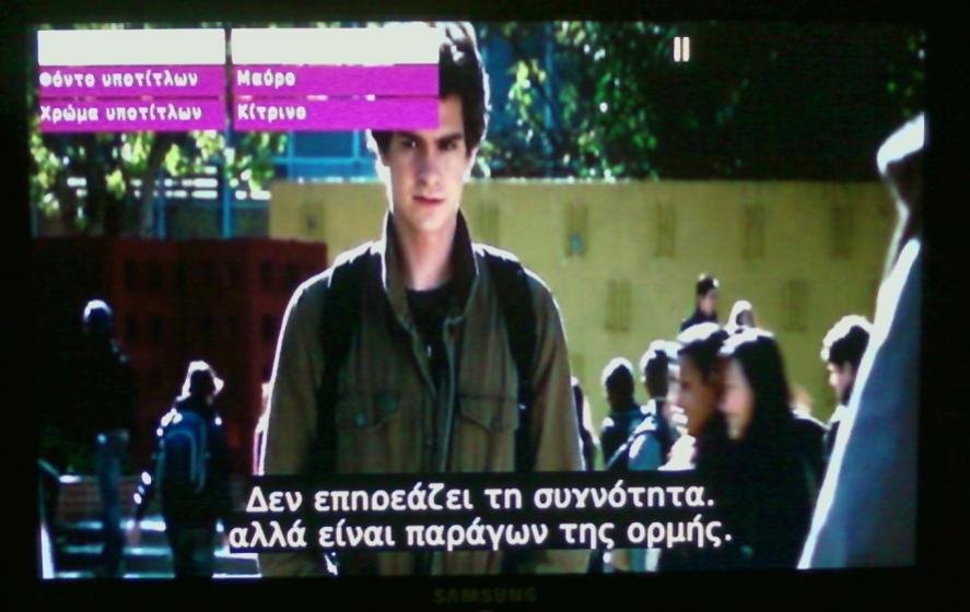

Να καταχραστώ της καλοσύνης σας και να ζητήσω μια συγκεκριμένη φωτογραφία;
Θα ήθελα να φαίνονται οι κίτρινοι σε μαύρο φόντο και από πάνω το μικρό μενού που ρυθμίζονται τα χαρακτηριστικά των υποτίτλων (μέγεθος, χρώμα, χρώμα φόντου) κατά την αναπαραγωγή του βίντεο.
Τη θέλω για να ενημερώσω την λίστα και να μπορώ να δείξω ότι είναι ήδη υλοποιημένα από την Mstar όσα που ζητάμε.

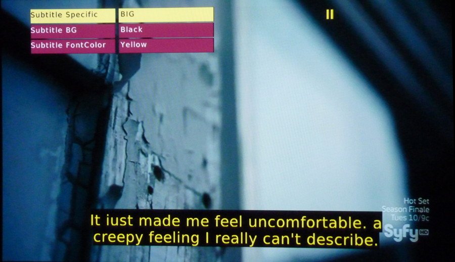

Όταν έχει πατήσει pause, δεν αλλάζει το χρώμα των υποτίτλων; Βλέπω επιλογή Κίτρινο αλλά οι υπότιτλοι είναι λευκοί.
Μέγεθος αλλάζει και φαίνονται αμέσως τα αποτελέσματα.
Έχουν προσθέσει φόντο στο info του media player. Δυστυχώς δεν είναι ημιδιαφανές όπως σε άλλους δέκτες, έχει αυτό το μπορντοροδοκόκκινο χρωματάκι της μπάρας προόδου.
Kostas_Y κιτρινο ειναι το χρωμα απλα επειδη δεν ειναι εντονο το κιτρινο και τοχω τραβηξει και απο καμερα κινητου δειχνει σαν λευκο!!
ποσα MP ειναι η καμερα? εμενα ειναι της πλακας δεν φαινονται ουτε καν τα γραμματα στο μπεζ φοντο του μενου!!
12αρα Panasonic FZ38 :smile:
300 είχα σκάσει πριν 3 χρόνια. Δεν είναι και η καλύτερη φωτο που έχω βγάλει αλλα βιαζόμουν να πατήσω το κουμπί πριν φύγει το παραθυράκι. Την άλλη φορά θα βάλω τρίποδο και timer :p
Σας ευχαριστώ για την προθυμία σας για την φωτογραφία :smile:
