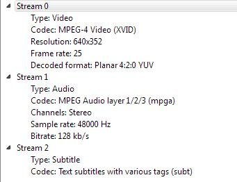

Μπορείς να μας δώσεις λίγα στοιχεία για τα βιντεο όπου χάνεται ο συγχρονισμός; Δεν έχω παρατηρήσει αποσυγχρονισμο ήχου, μόνο υποτίτλων.
Το μενού δεν είναι πολύ διαφορετικό απο άλλων δεκτών με ALi3801, απλά έχει πολύ καλύτερα χρώματα, γραμματοσειρά και διάταξη. Θα ήθελα όμως ο media player να δίνει πληροφορίες αρχείου (ανάλυση, μέγεθος, framerate) και κατά την αναπαραγωγή, όπως κάνουν οι Mstar.
Όταν ξαναβρώ κάποιο θα βάλω πληροφορίες.
Πάντως δεν αναπαράγεται το πρόβλημα με συστηματικό τρόπο, ούτε καν στην ίδια ταινία (δηλαδή δεν εμφανίζεται στο ίδιο σημείο).
Χτες πάντως είδα αυτό και δεν το παρουσίασε:
