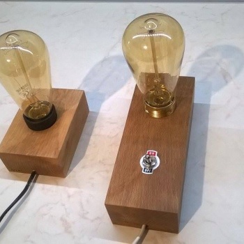

1. Ξυλεία καστανιάς. Κομμένο σε "τάκους" από ρετάλια που είχαν περισσέψει οι οποίοι κολλήθηκαν μεταξύ τους. Περασμένο μόνο με pure tug oil. Ήθελα να προσθέσω ακόμα έναν και καπέλο αλλά η κάτοχος το προτιμούσε έτσι. Η λάμπα είναι led όπως βλέπετε ( 12) και το καλώδιο είναι τύπου σχοινί.
2. Καδρόνι (9χ9) ελάτης στο κέντρο, και λωρίδες από κόντρα πλακέ συμήδα στο εξωτερίκο. Κολλήθηκαν όλα, τρίφτηκαν με το τανκ και λίγο με το έκκεντρο, στοκαρίστηκαν και ξανά τρίψιμο. Στη συνέχεια ένα πέρασμα με το κουρευτικό περιθωρίων. Περασμένο με τι αλλο; Tung oil αφού ήταν το μοναδικό που είχε μείνει. Υφασμάτινο καλώδιο όπως βλέπετε. Κοσμεί το έπιπλο δίπλα στην τηλεόραση μου. Όσο το βλέπω, θα το ήθελα λίγο πιο ψηλό και με μια μαύρη μεταλλική τετράγωνη βάση. Αλλά ουδέν μονιμότερο του προσωρινού.

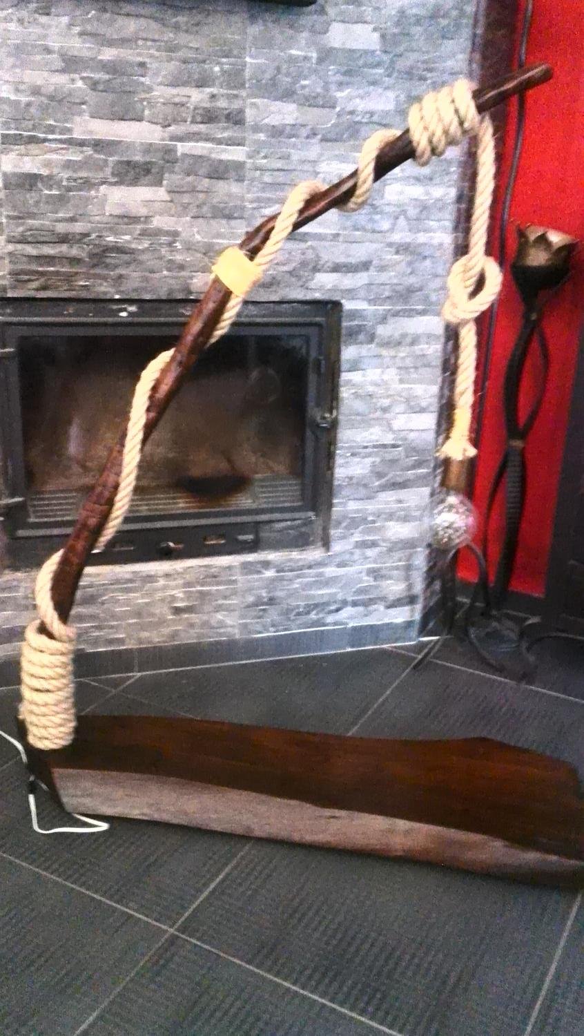

1.
Απο οξυά και ελιά,σχοινί με καλώδιο που το "χώνεψα" με τα χεράκια μου:

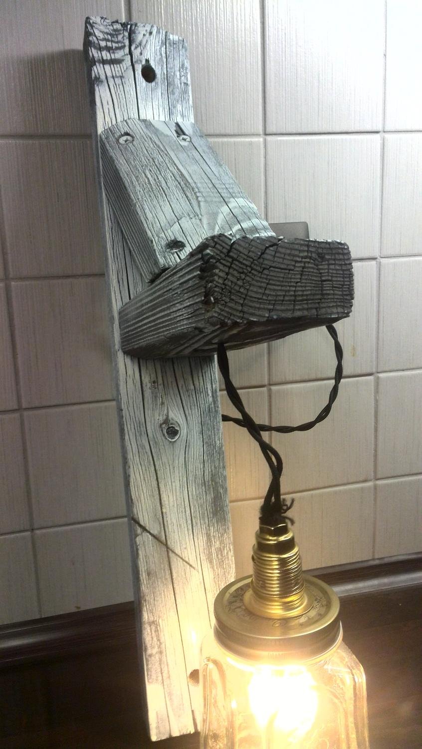

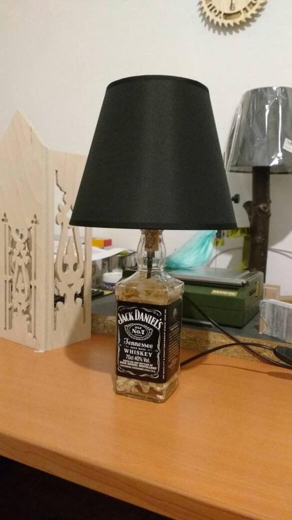

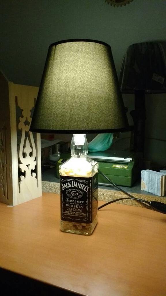

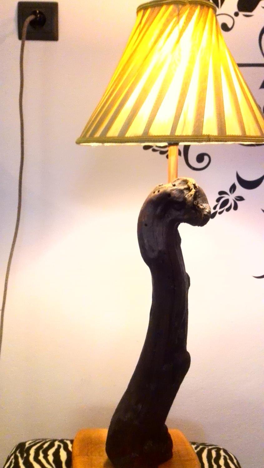

Σημερινό από εμένα. Όπως ίσως να θυμάστε κάποιοι έχω φτιάξει και άλλα παρόμοια, αλλά ας αρχίσω με το φρέσκο πράμα.
Το μπουκάλι έχει τρυπηθεί πίσω χαμηλα με διαμαντοτρυπανο, πέρασα το καλώδιο, κατόπιν γέμισα από το στόμιο με ροκανιδι από την πλάνη (είπαμε, δεν πετάω τίποτα), τοποθετήθηκε ο φελλός με τον μαστό που στηρίζει το ντουί, έγινε η σύνδεσή του και τέλος το καπέλο.

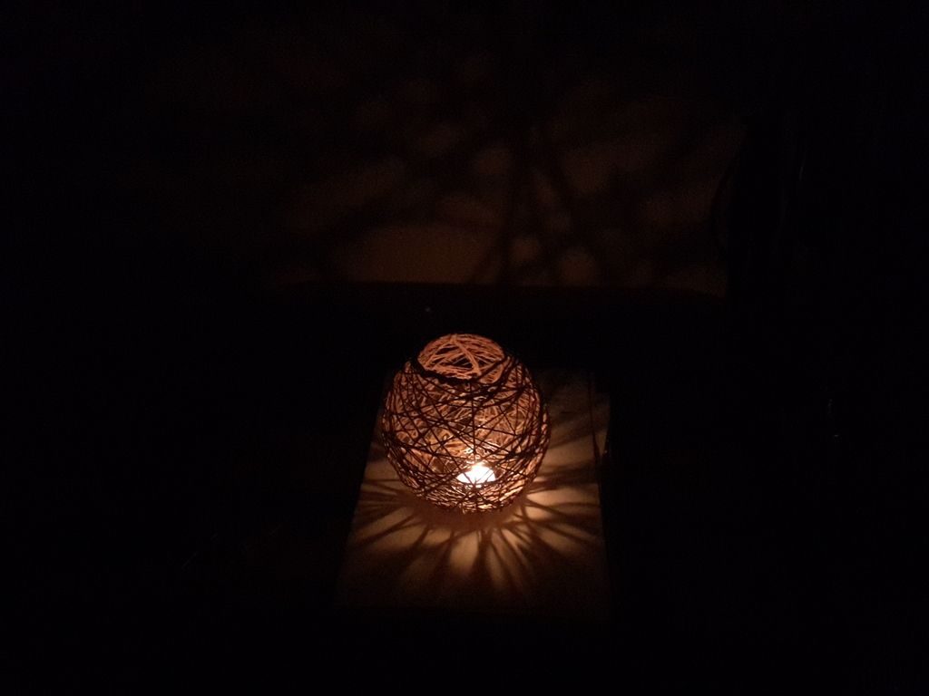

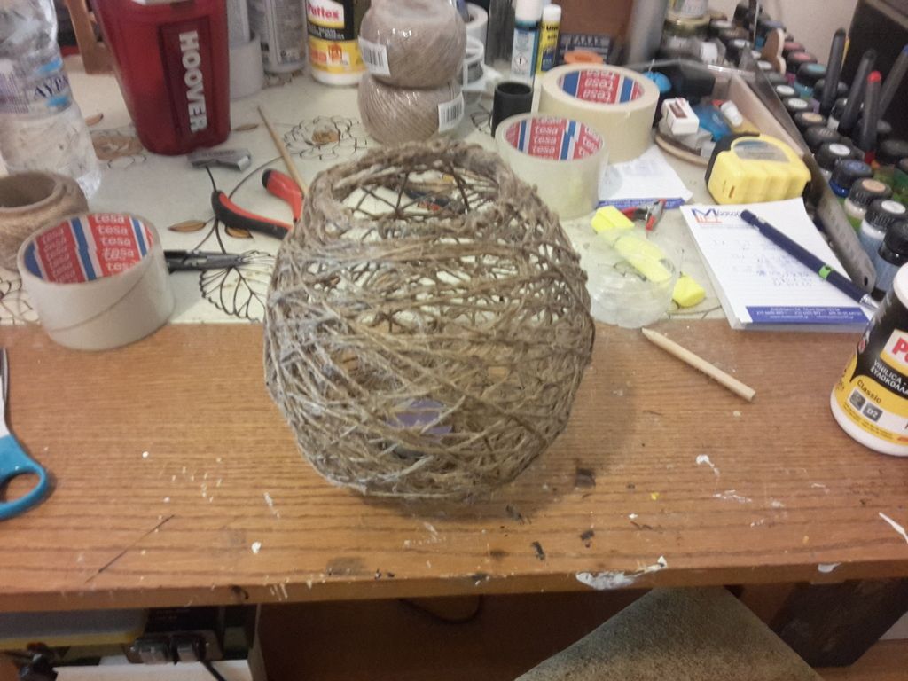

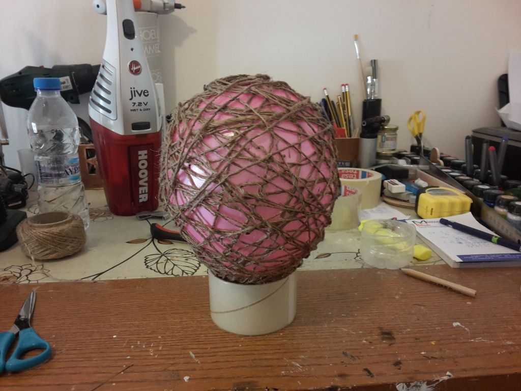

Δεν ξέρω αν ταιριάζει εδώ (αν όχι να πάει κάδο ) , στην συγκεκριμένη εκδοχή είναι για ρεσό αλλά μπορεί υπερβολικά εύκολα να μπει λάμπα , να γίνει κρεμαστό και γενικά πάρα πολλές παραλλαγές με την βασική ιδέα.
Τα υλικά απλά και πολύ φθηνά , ξυλόκολλα αραιωμένη με νερό , μπαλόνι , καννάβινο σκοινί (1 ευρώ στα jumbo ,είναι αρκετά μέτρα )

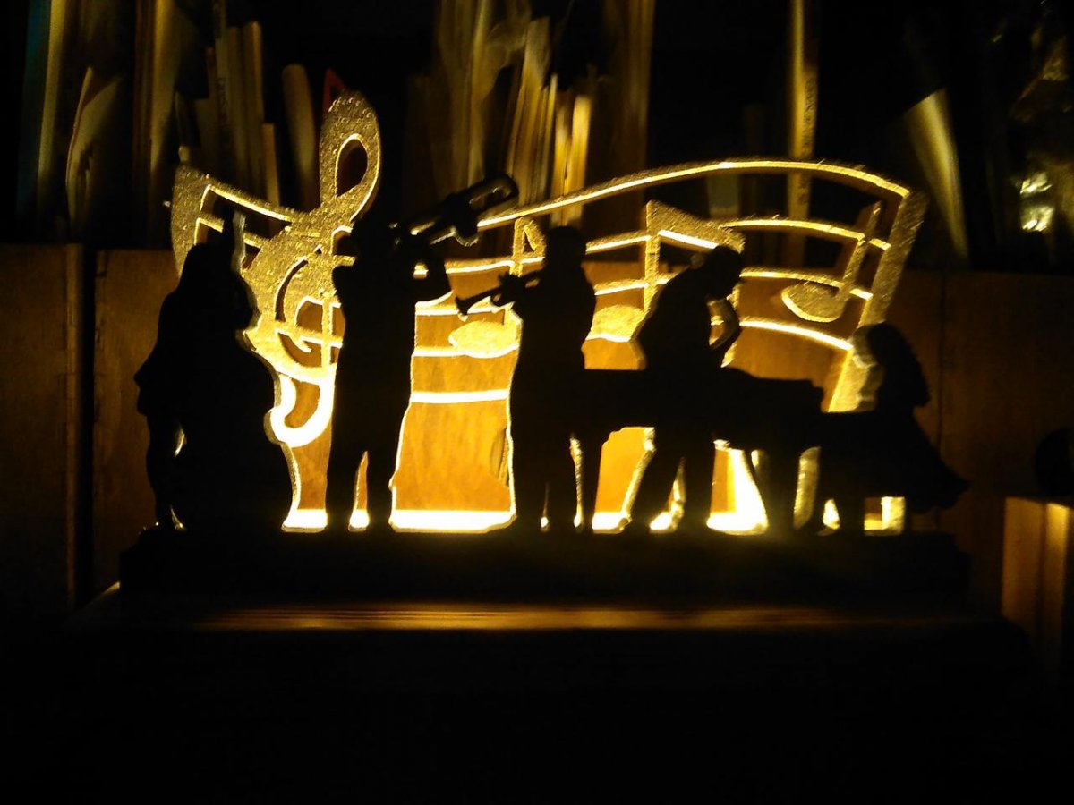

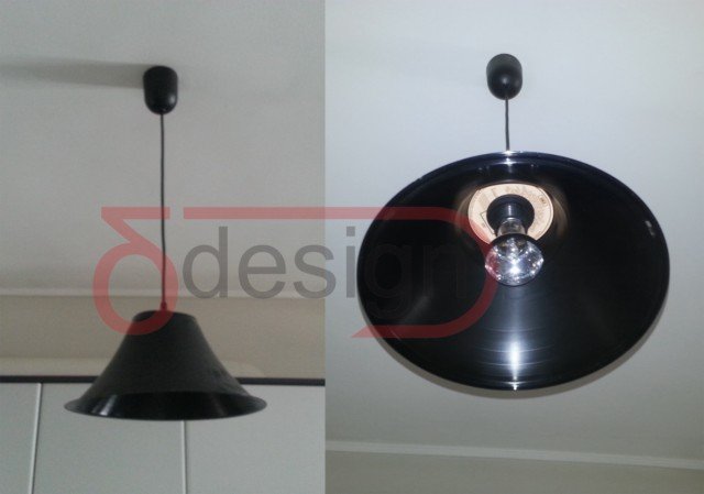

Μιας και το forum μας ειναι και για την μουσικη σας παρουσιαζω κι εγω το καλυτερο μου κομματι ... το καμαρι μου.
Προκειται για δισκο βινυλιου 33 στροφων, τα τελευταια χρονια εχω φτιαξει παρα πολλά φωτιστικα. Επισης φτιαχνω και δισκακια των 45 στροφων.

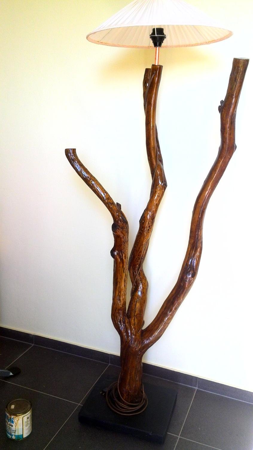

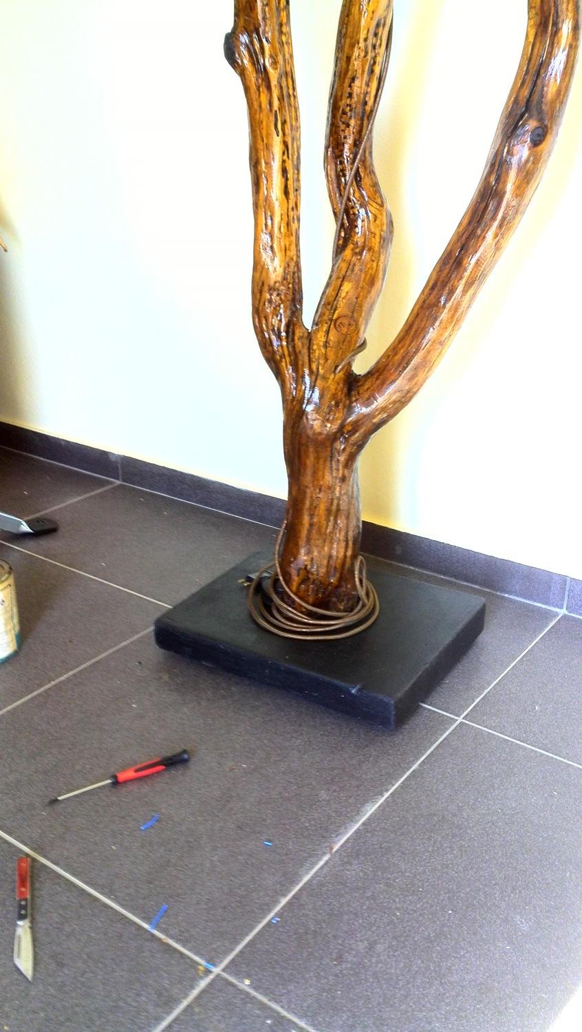

Και εγώ ετοιμάζω άλλο ένα από κούτσουρο δαμασκηνιάς (20ετίας).
Εδώ η διαδικασία τεμαχισμού και διαμορφωσης:

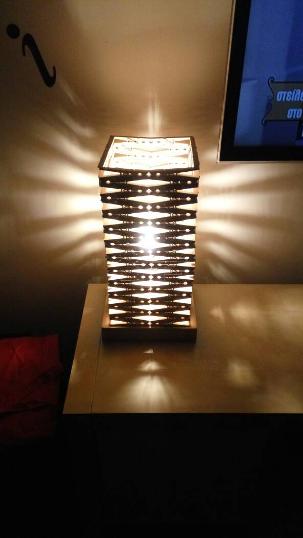

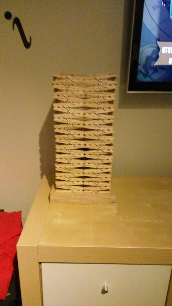

Πολύ ωραία πράγματα ρε παιδιά φτιάξατε.μπταωο σας.να ποσταρω και εγώ κάτι απλό. Ένα φωτιστικό από ξύλινα μανταλάκια και βάση από 4cm κόντρα πλακέ.
Στάλθηκε από το Redmi Note 3 μου χρησιμοποιώντας Tapatalk
