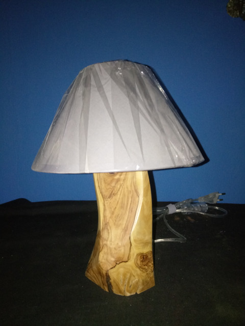

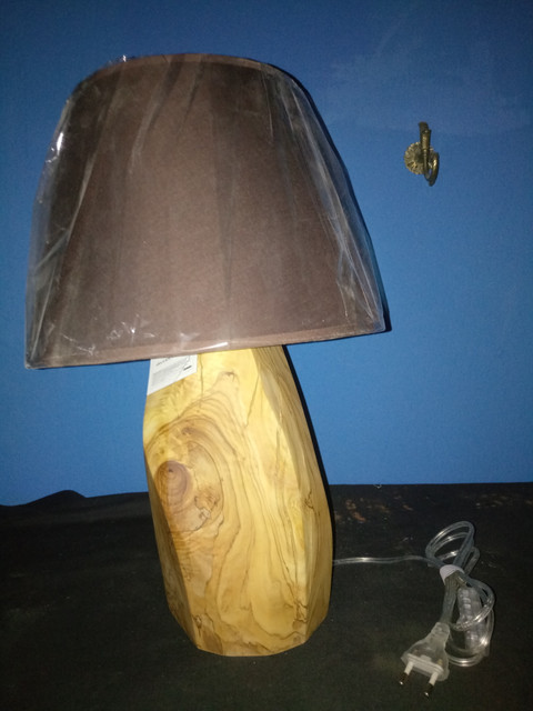

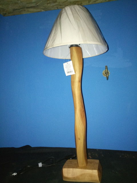

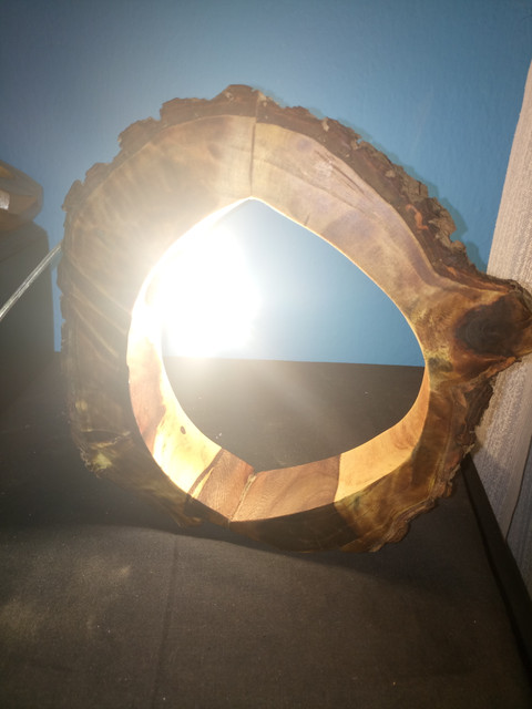

Μερικά ακόμα φωτιστικά από ξύλο ελιάς και κερασιάς.
Με λάμπα LED τύπου edison, διάφανο ή μαύρο καλώδιο και φινίρισμα με φυσικά λάδια tung + πορτοκαλέλαιο.
Υ.Γ: Θα πάνε για πούλημα!

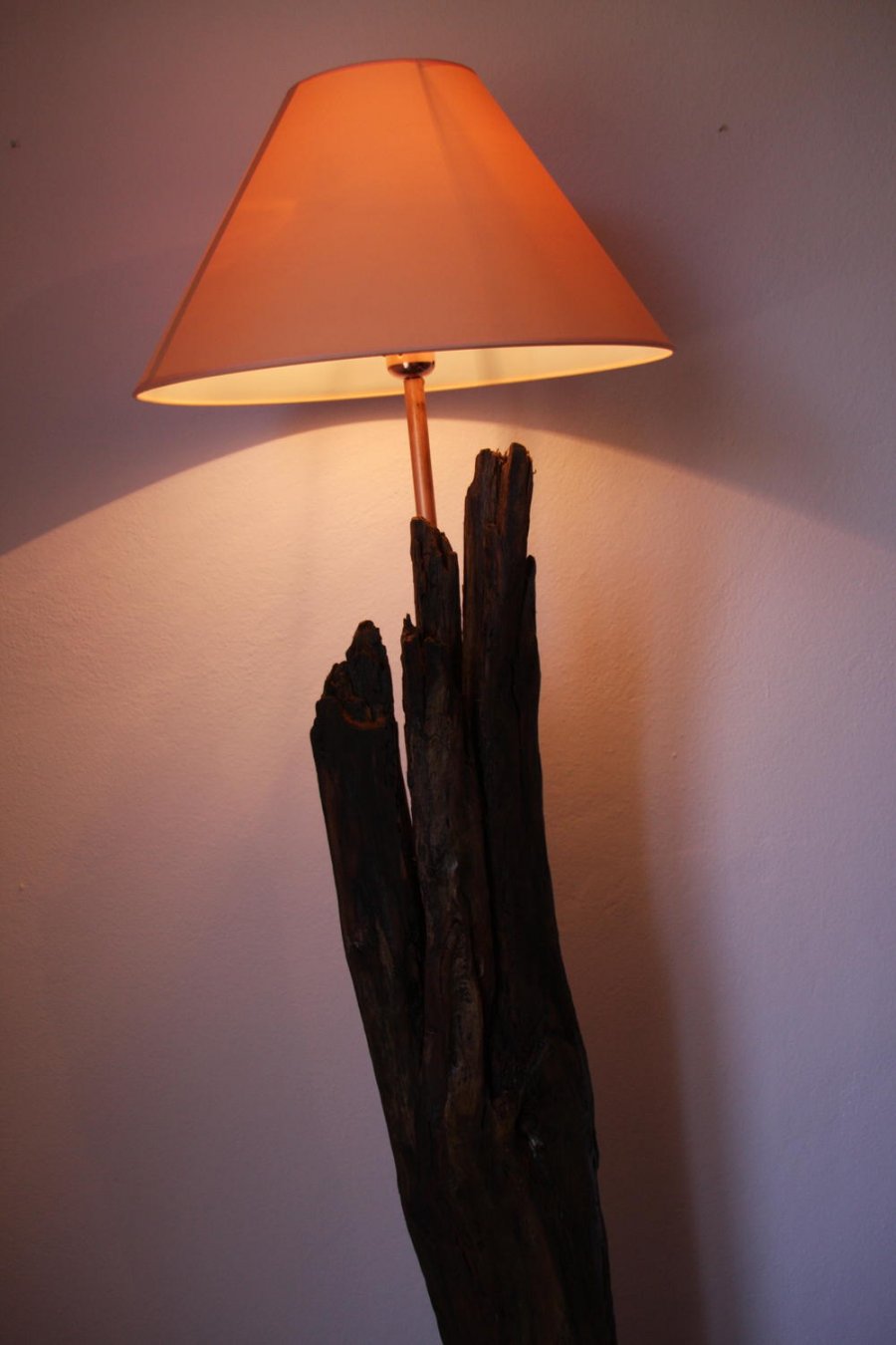

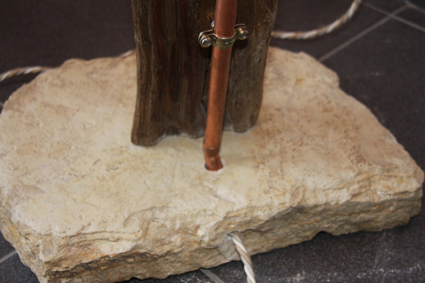

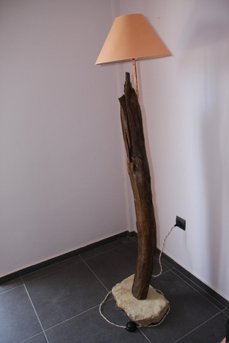

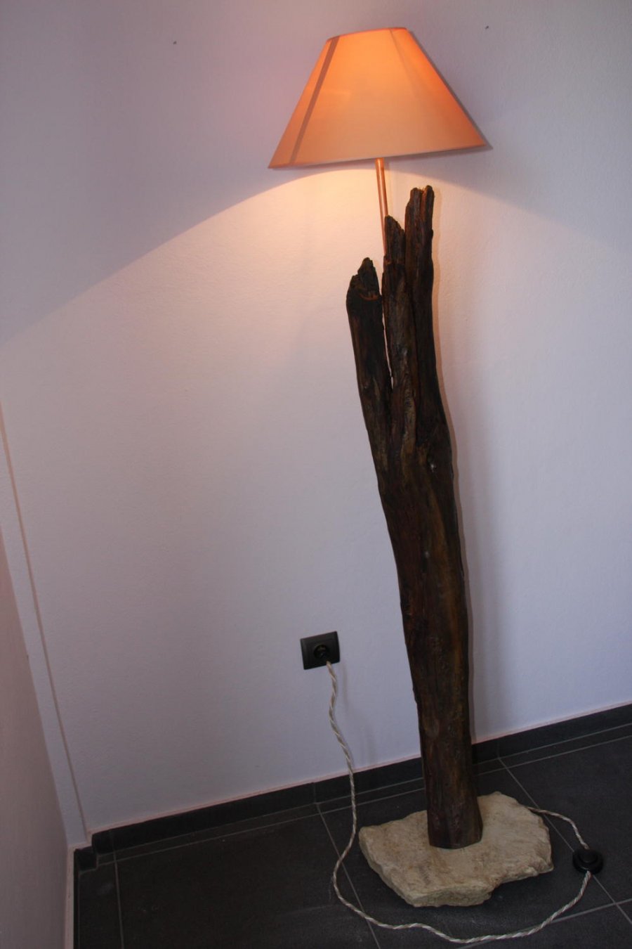

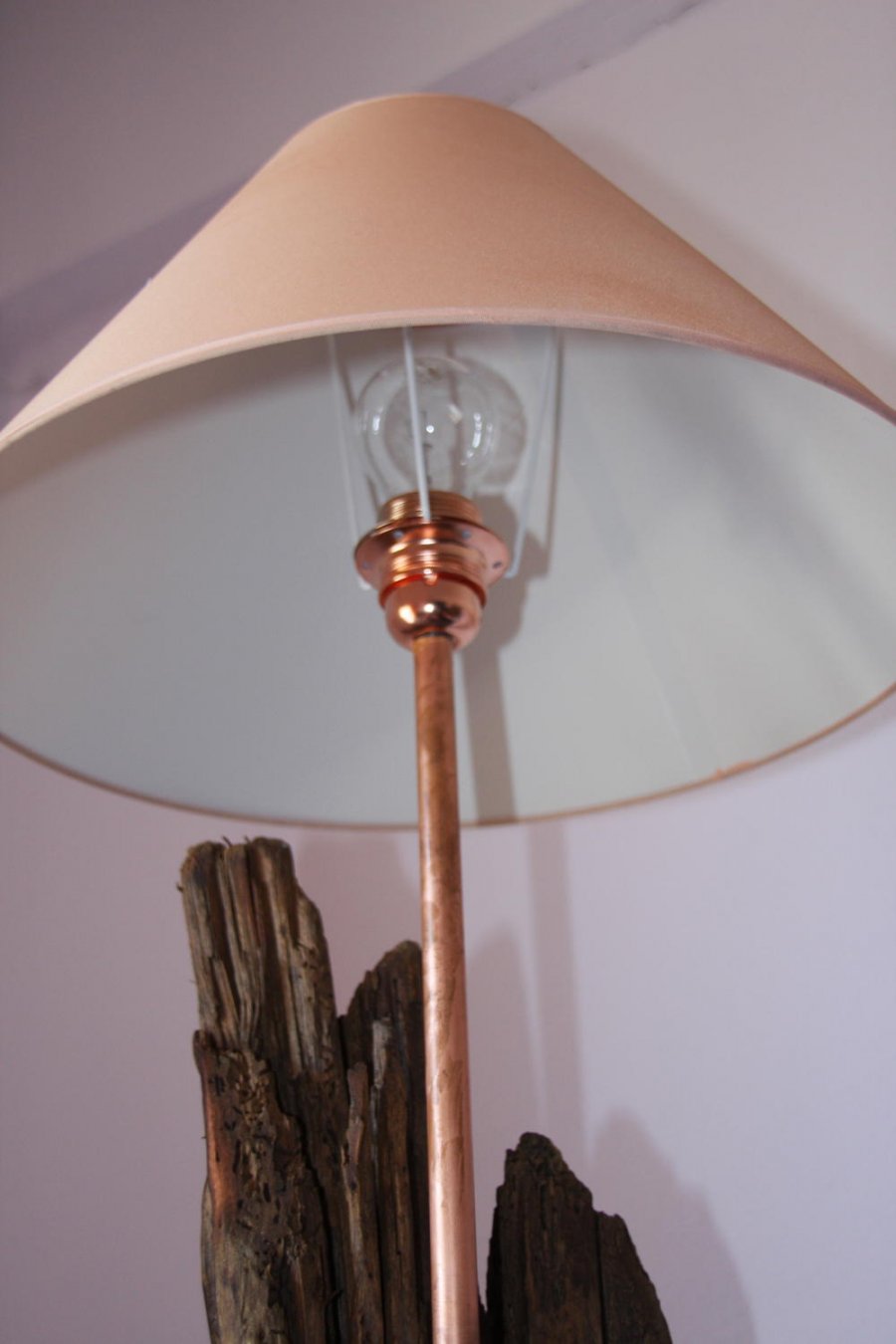

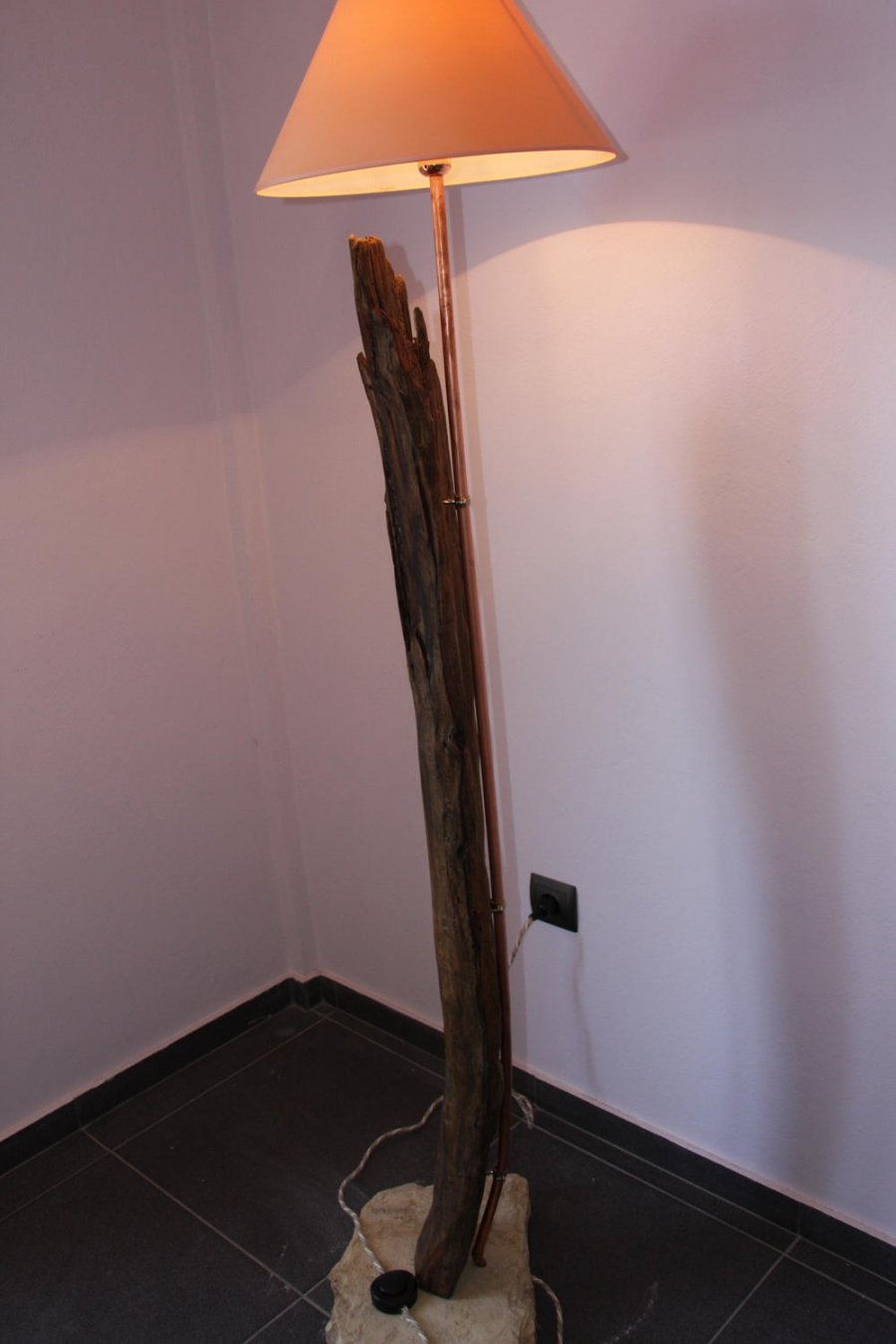

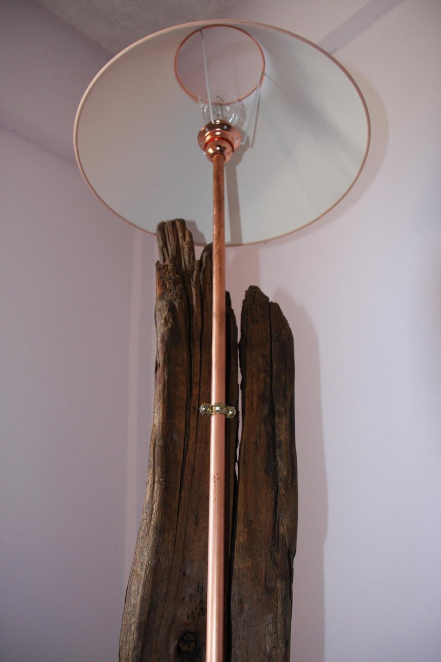

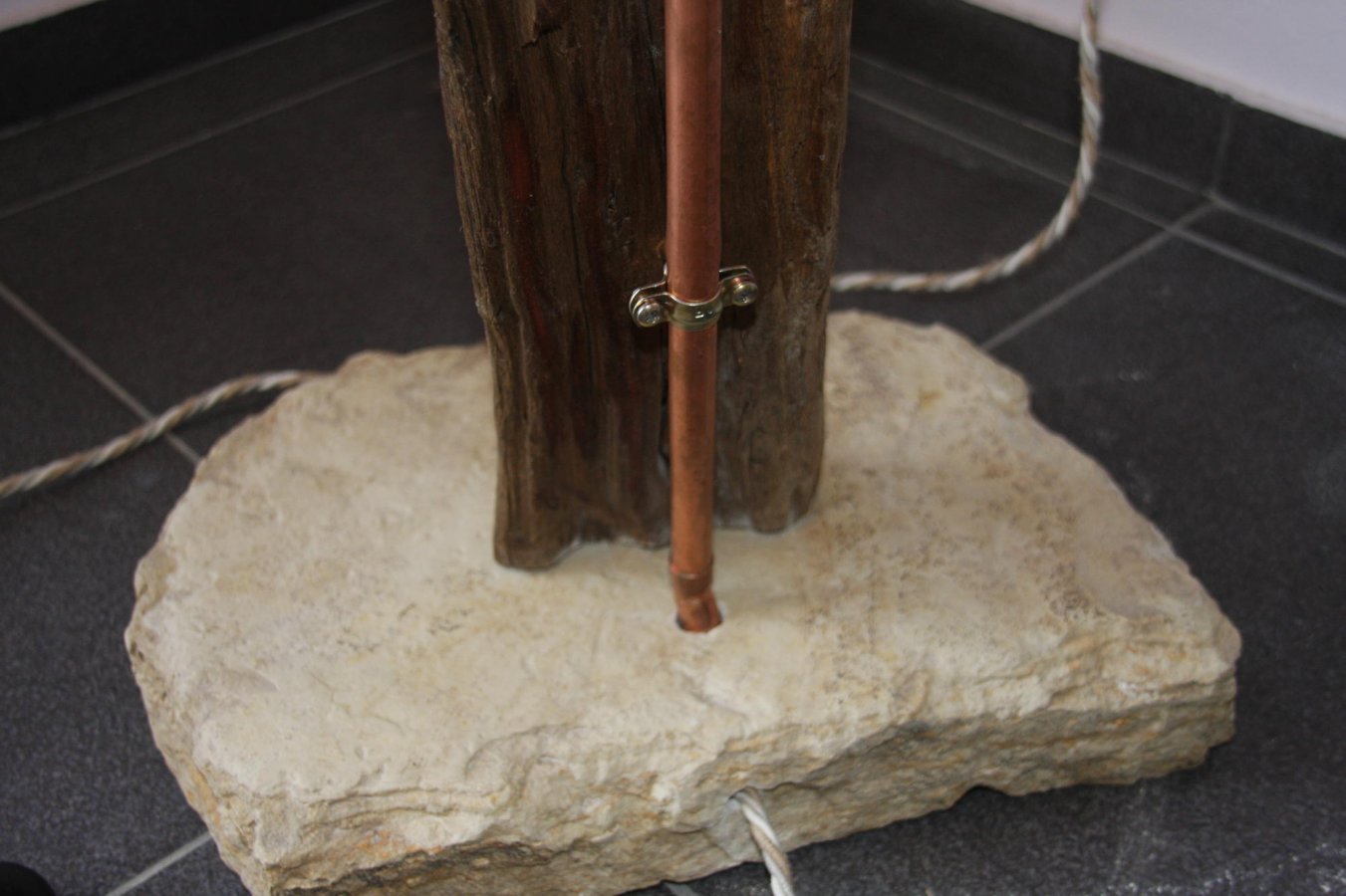

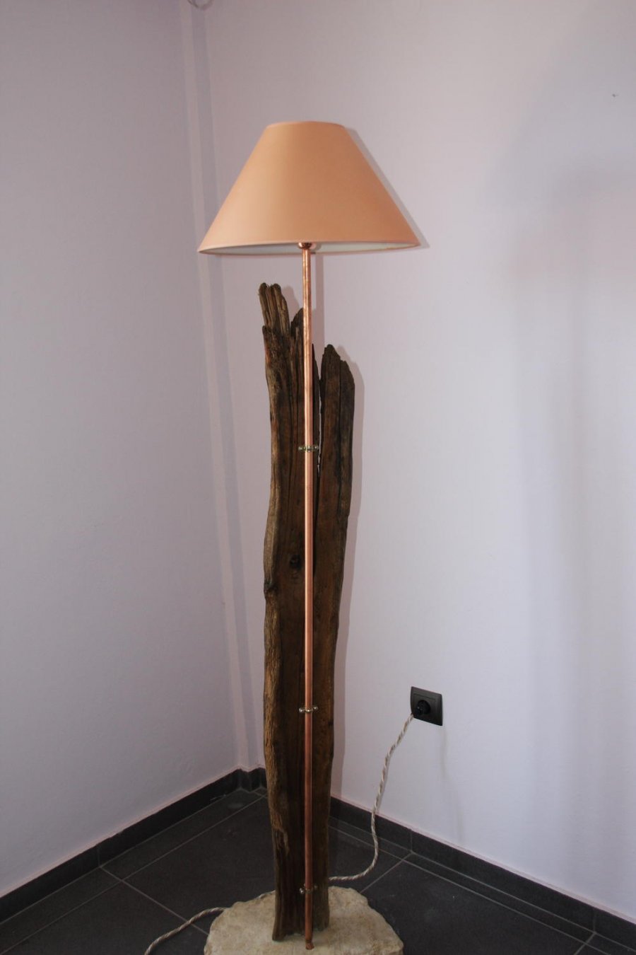

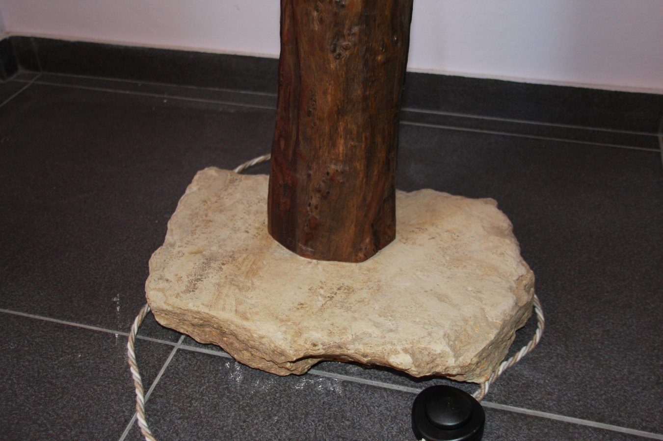

Καλυτερες φωτογραφιες απο το χτεσινο φωτιστικο.Θαλασσοξυλο,ασβεστολιθος,χαλκος.
Ευχαριστώ Κώστα,να είσαι καλά!CreativeCables,και το χάλκινο ντουί,και το καλώδιο,και το φις καί τον ποδοδιακόπτη.Αλμυρά αλλά αξίζουν καθώς είναι πολύ προσεγμένα και παράγονται Ιταλία και όχι στην Άπω Ανατολή.

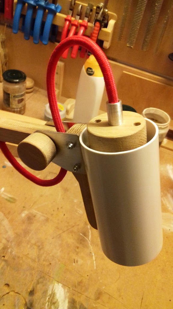

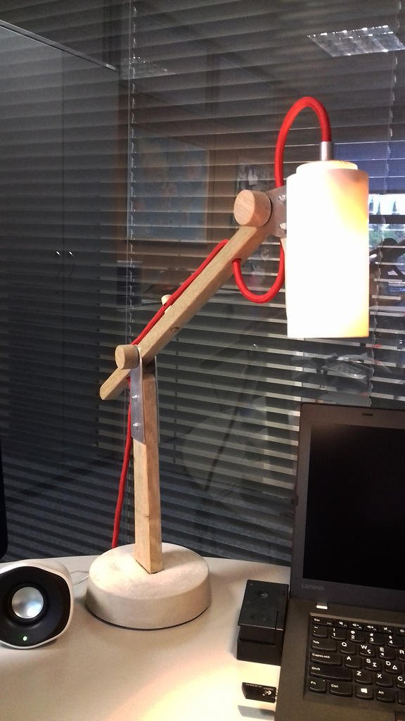

Καλημέρα σε όλους,
Να ανεβάσω κι εγώ την προσπάθεια μου για κατασκευή φωτιστικού
και στη τελική του θέση
Η βαση ειναι απο:
Καλούπι κουβαδάκι για γαριδάκια από τα είδη party του Jumbo (1,20 euro) και τσιμέντο
Γενικά μου αρέσει να χρησιμοποιώ τα υλικά με το φυσικό τους χρώμα οπότε στις περισσότερες κατασκευές μου αποφέυγω το βάψιμο

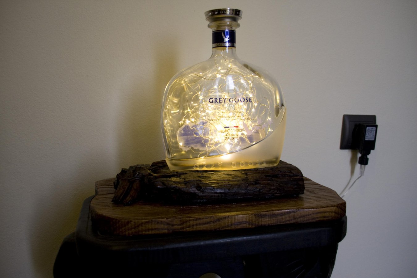

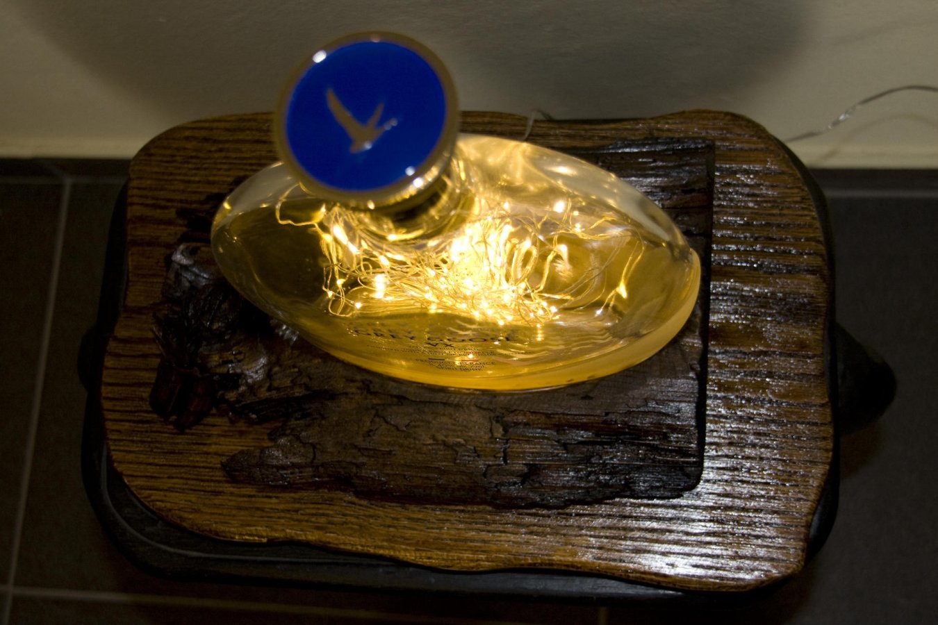

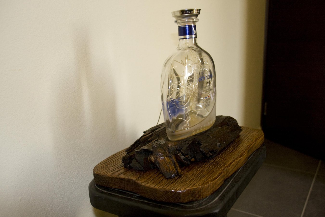

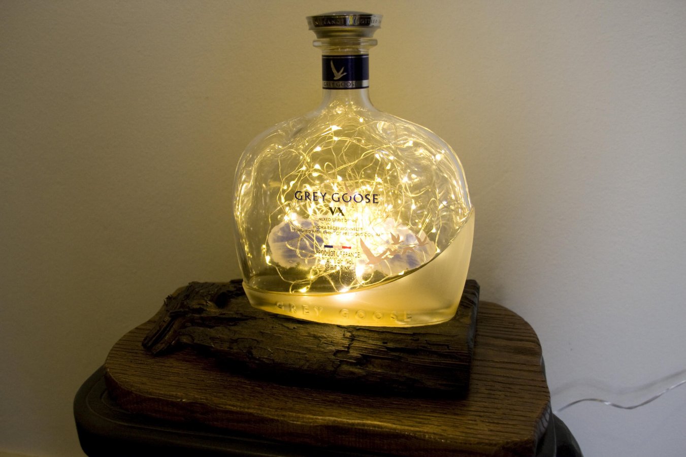

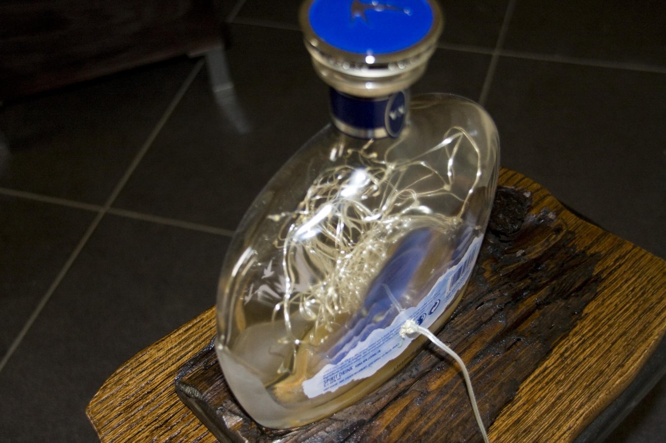

Φωτιστικό απο μπουκάλι Grey goose,δρυ,και ρετάλι πολύ παλιού μαδεριού που ήταν πεταμένο στα σκουπίδια.Η γιρλάντα μέσα είναι λεντ σε σύρμα χαλκού.

Κώστα πολύ ωραίο και αυτό.
Δυο ερωτησούλες : το ξύλο της βάσης τι ακριβώς είναι; το ντουι πως το στερεώνεις στη συστολή;
Το ξύλο της βάσης είναι ένα κομμάτι από σύνθετη ξυλεία οξυάς με διαστάσεις: μήκος 24 cm κ βάθος 12 cm. Το πάχος του (ύψος του) είναι 4 cm.
Το ξύλο το έχω περάσει 2 χέρια λαδάκι κ μετά το ψέκασα δύο χέρια μαζί κ όλα τα υδραυλικά με σπρέι γυαλιστερό.
Τα ντουί που πάντα χρησιμοποιώ σε αυτές τις κατασκευές είναι Ε27 με 2 ροδέλες.
Η μία ροδέλα πάει κ ταιριάζει ακριβώς στην μεγάλη διάσταση των 2" στην υδραυλική συστολή.
Εκεί λοιπόν με λίγη κόλλα 2 συστατικών της Bison έρχομαι κ κολλάω μόνο την πλαστική ροδέλα πάνω στην υδραυλική συστολή.
Μετά από περίπου 45 λεπτά γίνεται "πέτρα".
Στην συνέχεια βιδώνω το ντουι αφού πρώτα έχω περάσει το καλώδιο.
Σε αυτήν την κατασκευή το μαύρο μεταλλικό κλουβί ήρθα κ το στήριξα πάνω στο ντουι με την δεύτερη ροδέλα.
Εύκολο είναι μην το φοβηθείς.

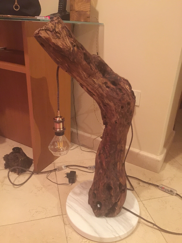

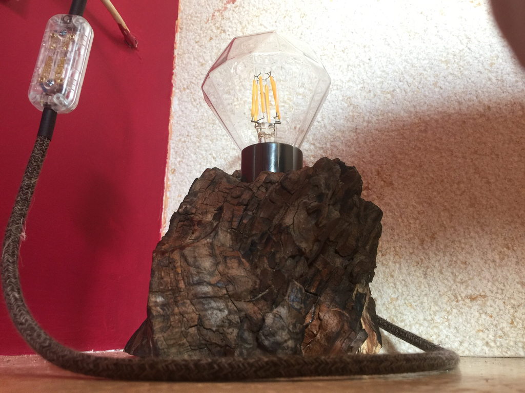

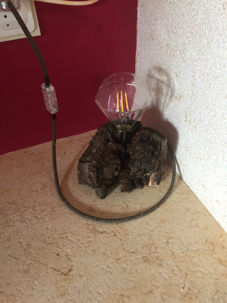

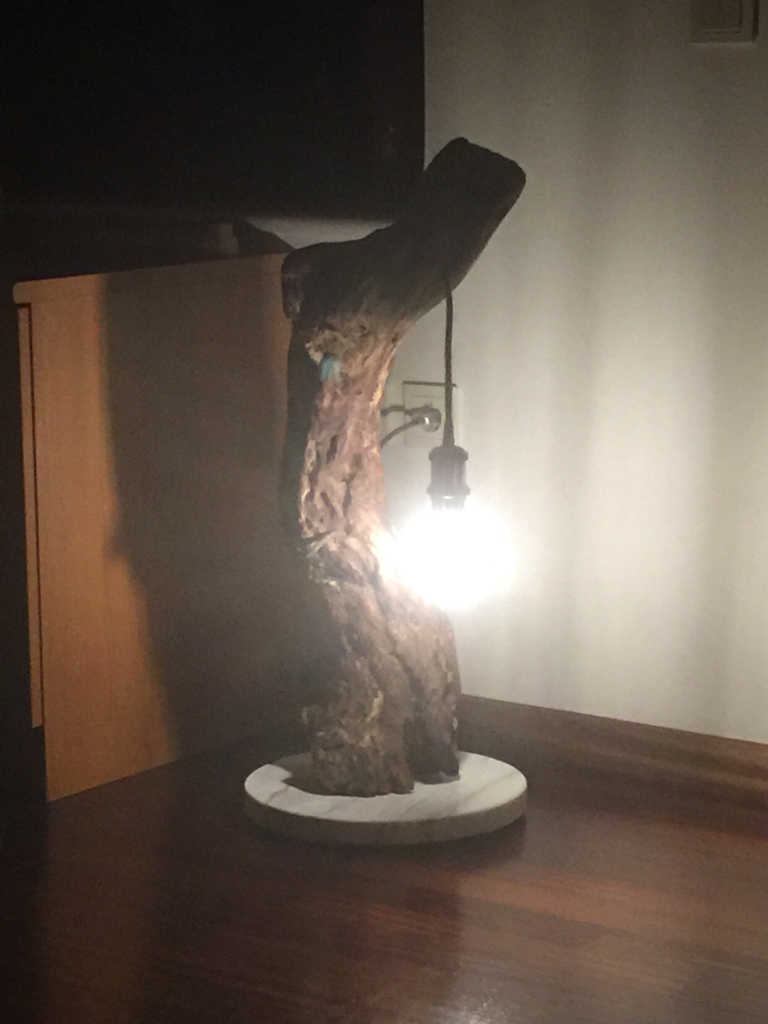

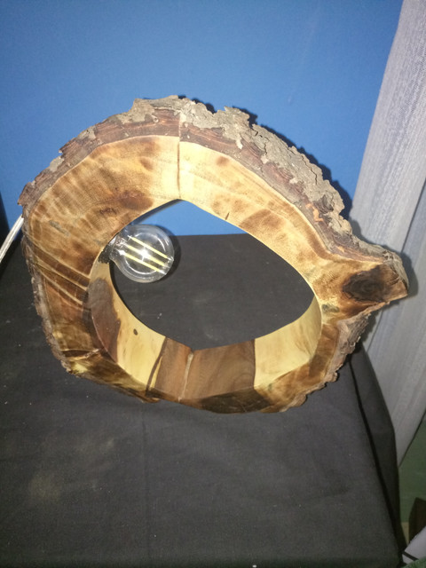

Μετα απο καιρο απουσιας ουανς εγκεν (σας διαβαζω βεβαια συνεχεια), μολις ολοκληρωσα αυτα τα δυο φωτιστικα. Η πρωτη υλη ηταν ενα κουτσουρο που ειχαμε διακοσμητικο διπλα στο τζακι για καμια δεκαετια, μεχρι που το βαρεθηκαμε. Το μικρο φωτιστικο εγινε με οτι εμεινε απο το κουτσουρο οταν το εκοψα για να στεκεται ορθιο. Δεν εχω ιδεα τι ξυλο ειναι. Ειχε μια ψιλοροζ αποχρωση αλλα μολις επεσε το tung oil εγινε τοσο σκουρο.
Καλωδιο λινο καφε, vintage χαλκινο ντουι (για το μεγαλο φωτιστικο) και λαμπες led. Η βαση ειναι απο μαρμαρο (βολακας), 3εκ παχος και 35εκ διαμετρο με φρεζαρισμενες τις τρυπες απο κατω για να χωνευτουν τα κεφαλια των 2 βιδων (10x160). Οι τρυπες εγιναν με τρυπανι 8x40. Το μεγαλο εχει dimmer το οποιο επειδη ηταν το πρωτο που χρησιμοποιουσα ποτε, με παιδεψε μεχρι να καταλαβω πως πρεπει να συνδεθει.
Το μικρο πηρε θεση διπλα στο τζακι ενω το μεγαλο προοριζεται (μαλλον) για δωρο.

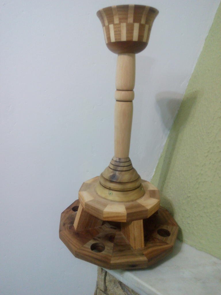

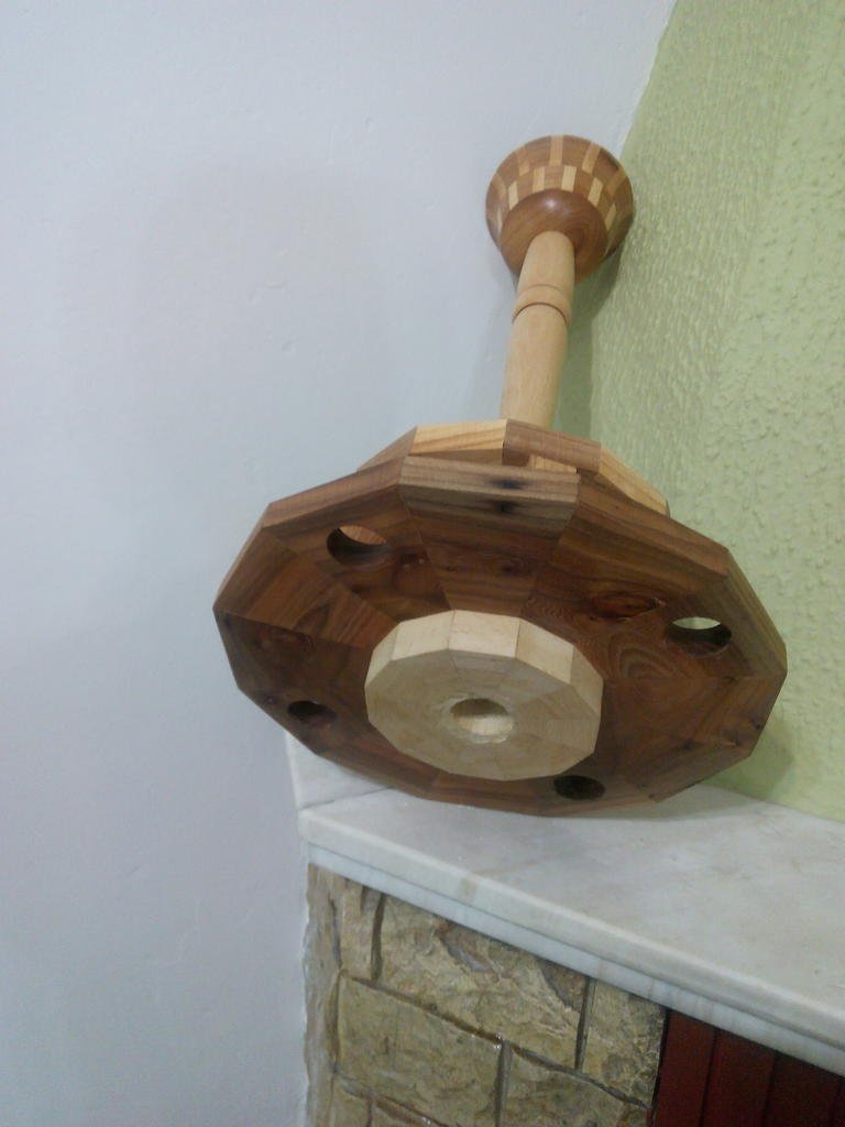

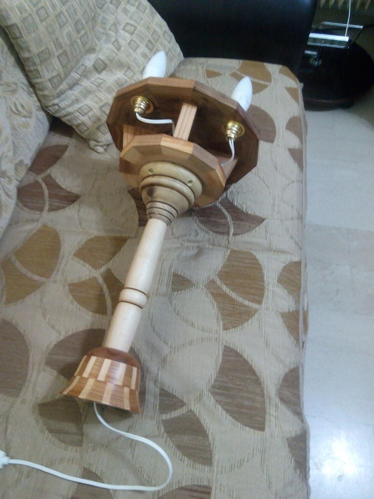

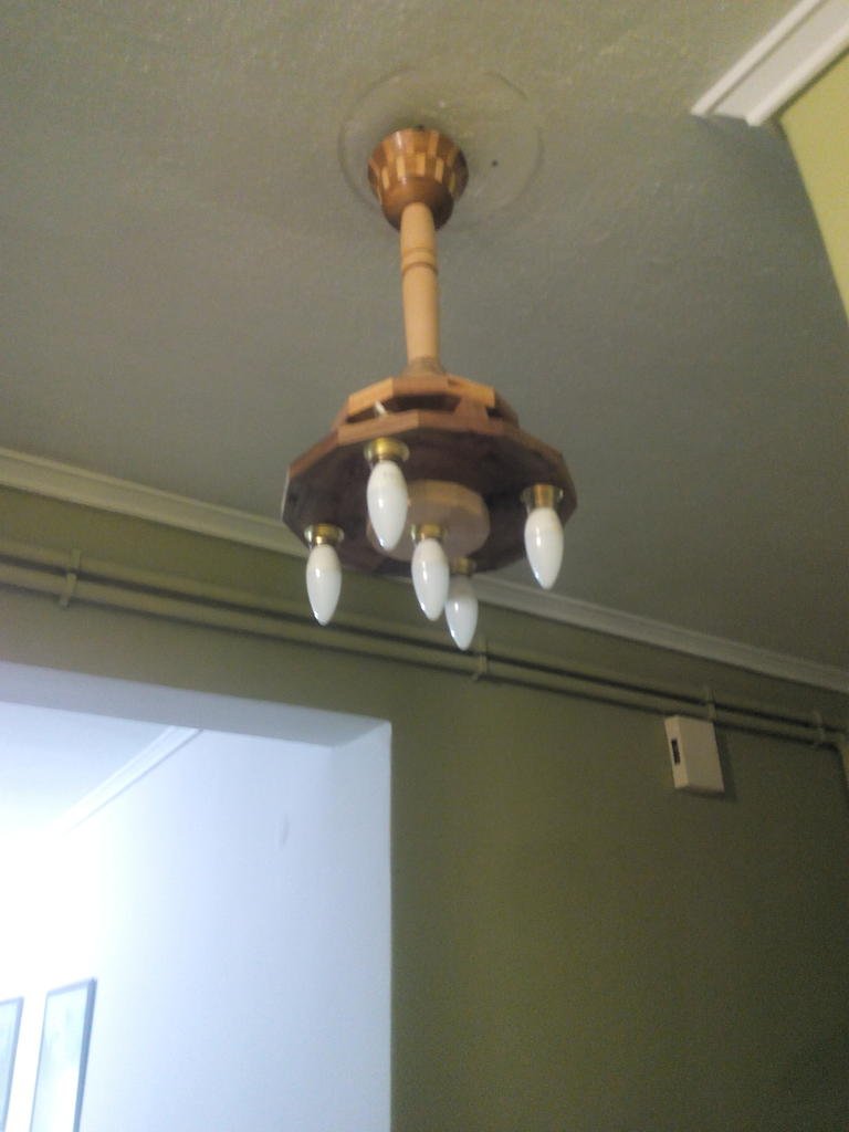

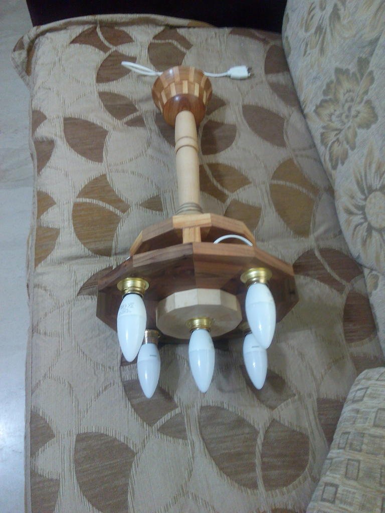

αξιώθηκα να φτοιάξω κι ένα φωτιστικό οροφής αλλά δεν ξέρω αν το παράκανα με τις λάμπες οι οποίες είναι led 5 watt. επίσης θέλω την γνώμη σας πως σας φαίνεται από άποψης αισθητικής. τοποθετήθηκε στη είσοδο του σπιτιού.
έγινε το σαβ/κο από κάτι περισεύματα άλλων κατασκευών και είναι ξύλο φτελιάς, πλατάνι, καρυδιά και οξυά.
