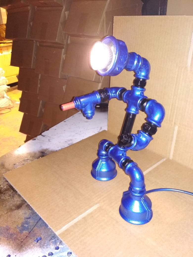

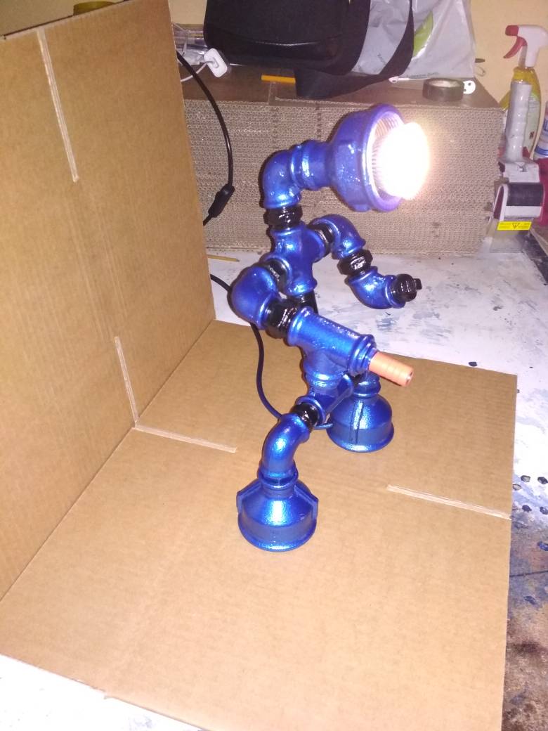

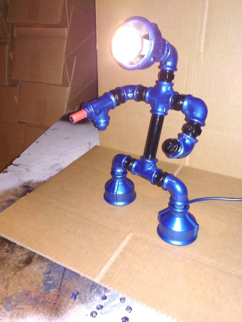

Σε αυτήν την δεύτερη κατασκευή η κόκκινη βάνα νερού έγινε ο κεντρικός on - off διακόπτης του επιτραπέζιου φωτιστικού.

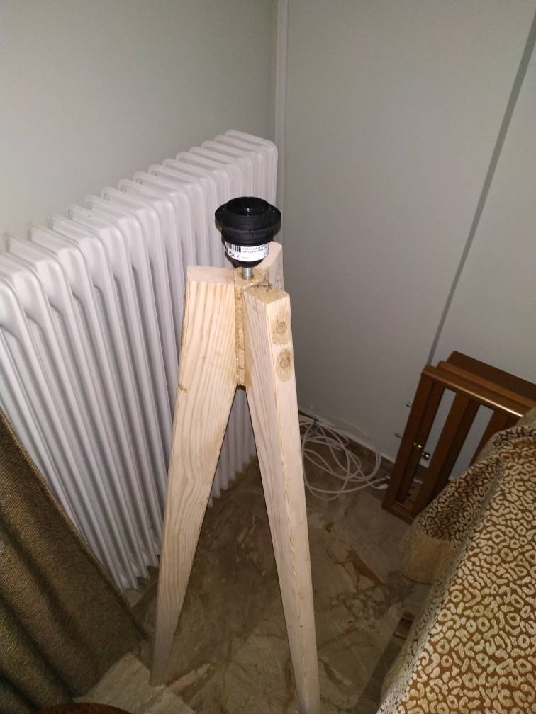

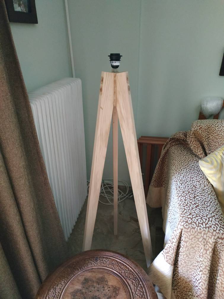

Ένα τριποδο φωτιστικό που έφτιαξα πριν λίγες μέρες ,αντιγραφη από το youtube.σχετικα εύκολη κατασκευή με πολύ όμορφο αποτέλεσμα.

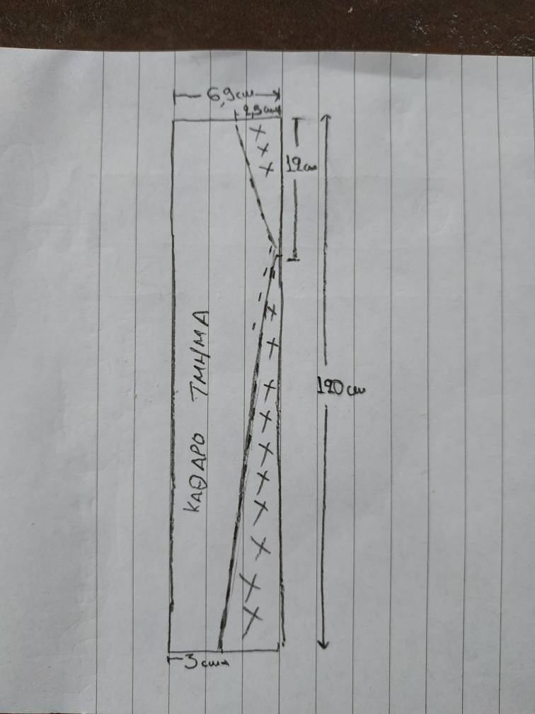

Χρησιμοποίησα έλατο 69mm x 27mm αγορασμενο από leroy. Δύο τεμάχια 2,4 μέτρα κομμένα στη μέση. Οι κοπές έγιναν προσεκτικά με τη σεγα parkside(με τις λάμες που είχε) και με το τανκ τριβειο parkside έφερα τα ξύλα στις ακριβώς ίδιες διαστάσεις κρατώντας τα ενωμενα.
Οι ενώσεις έγιναν με ξυλλοκολα και δύο βίδες όπου καλύφθηκαν με καβίλιες 10mm.
Η ντιζα κολληθηκε με κόλλα δύο συστατικών(lidl)
Ετριψα μέχρι 220 grit,έβαψα με κασια σε καφετί απόχρωση και πέρασα ένα χέρι άχρωμο βερνίκι σατινε.
Το αμπαζουρ είναι αγορασμενο από ΙΚΕΑ,το πιο βατό που βρήκα.

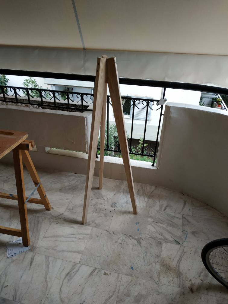

Σας ευχαριστώ πολύ!!αυτό που με "ταλαιπώρησε" ήταν ότι δεν είχα στρογγυλό ξύλο σε Φ που να ταιριάζε με το παχος του καδρονιου.εκοψα 5 κύκλους από το κομμάτι που είχε περισσέψει (27mm παχος) με το ποτηροτρυπανο και τα ένωσα όλα μαζι με ξυλλοκολα φτιάχνοντας το κάθετο.εβαλα το τανκ ανάποδα και έφαγα όσο έπρεπε φτιάχνοντας ένα σχεδόν τρίγωνο με καμπύλες.στα κενά κόλλα και πριονίδι ...είχε λίγη δουλιτσα

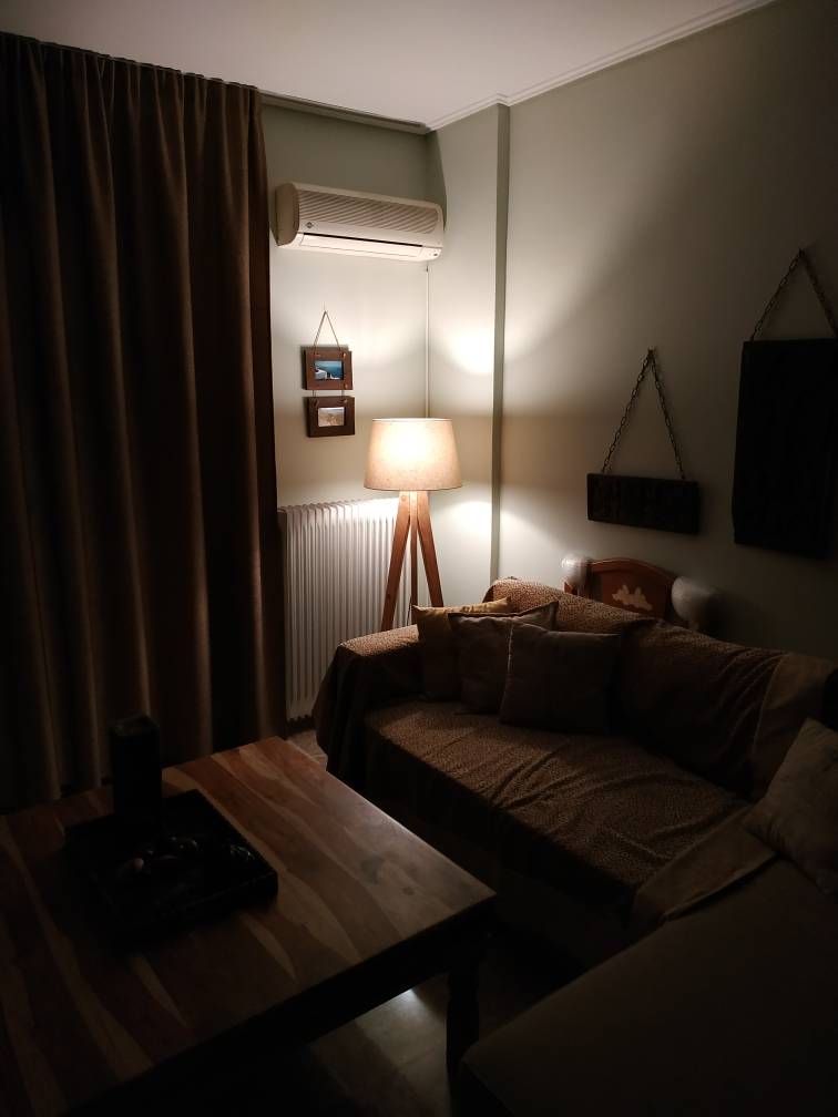

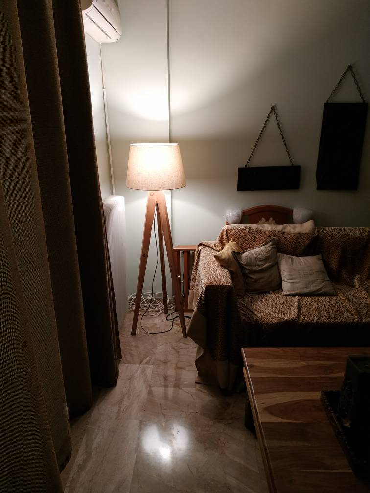

Καλημέρα σας μάστορες.

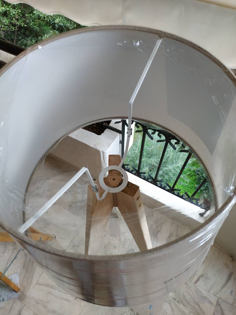

Πολλές φωτογραφίες δεν έβγαλα κατά την υλοποίηση ελλείψει χρονου.
Συνοψίζοντας για το κόστος.
- Ξυλεία 8
-ντουι 0.90
-αμπαζουρ 14
-καλωδιο + διακόπτης+φις 3
-λαμπα led ?(από προηγούμενη προσφορά lidl)k
Όμορφο λιτό και απέριττο που θα έλεγαν και οι κριτικοί της διακόσμησης, συγχαρητήρια!
