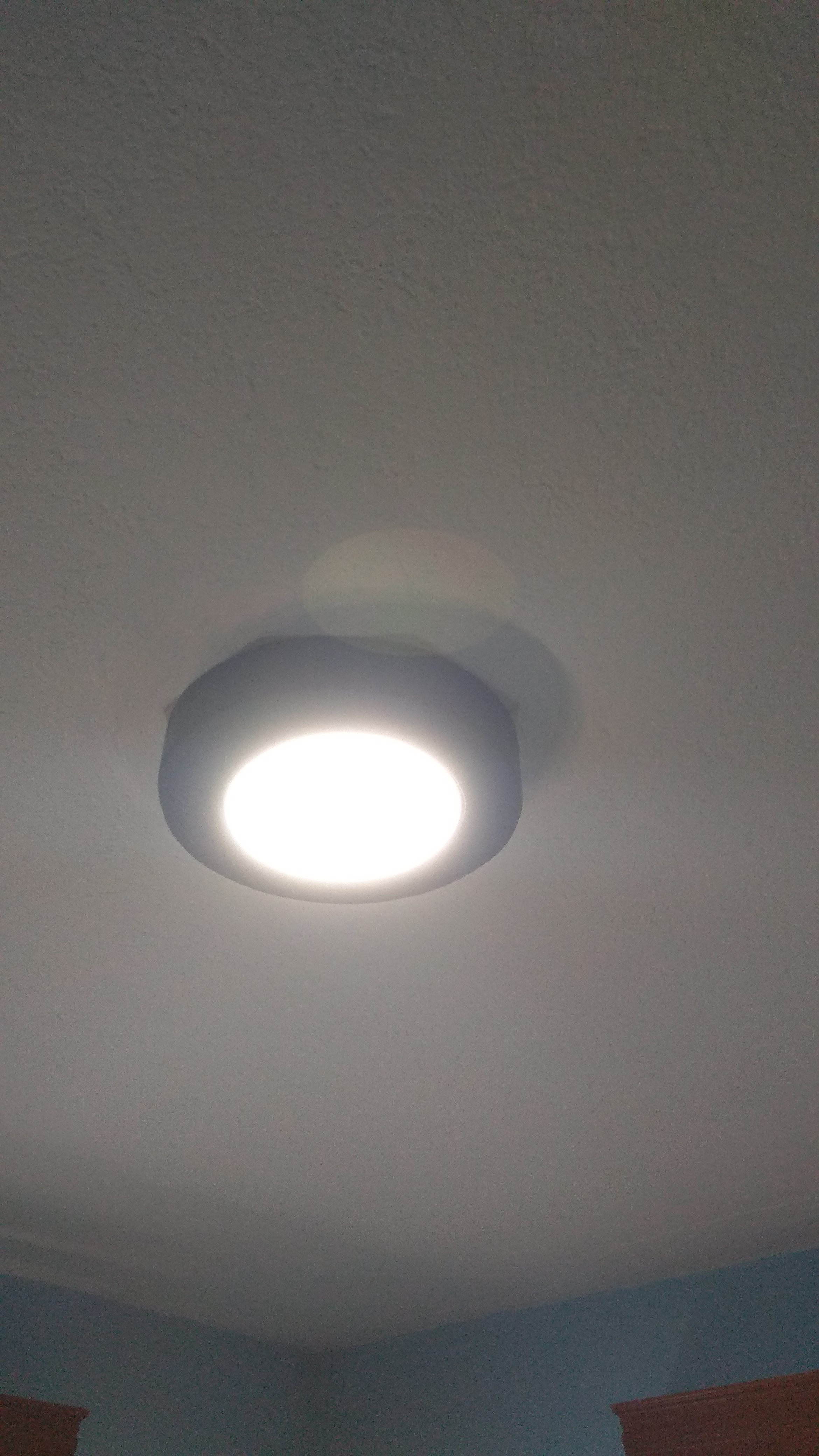

Φωτιστικα οροφής...

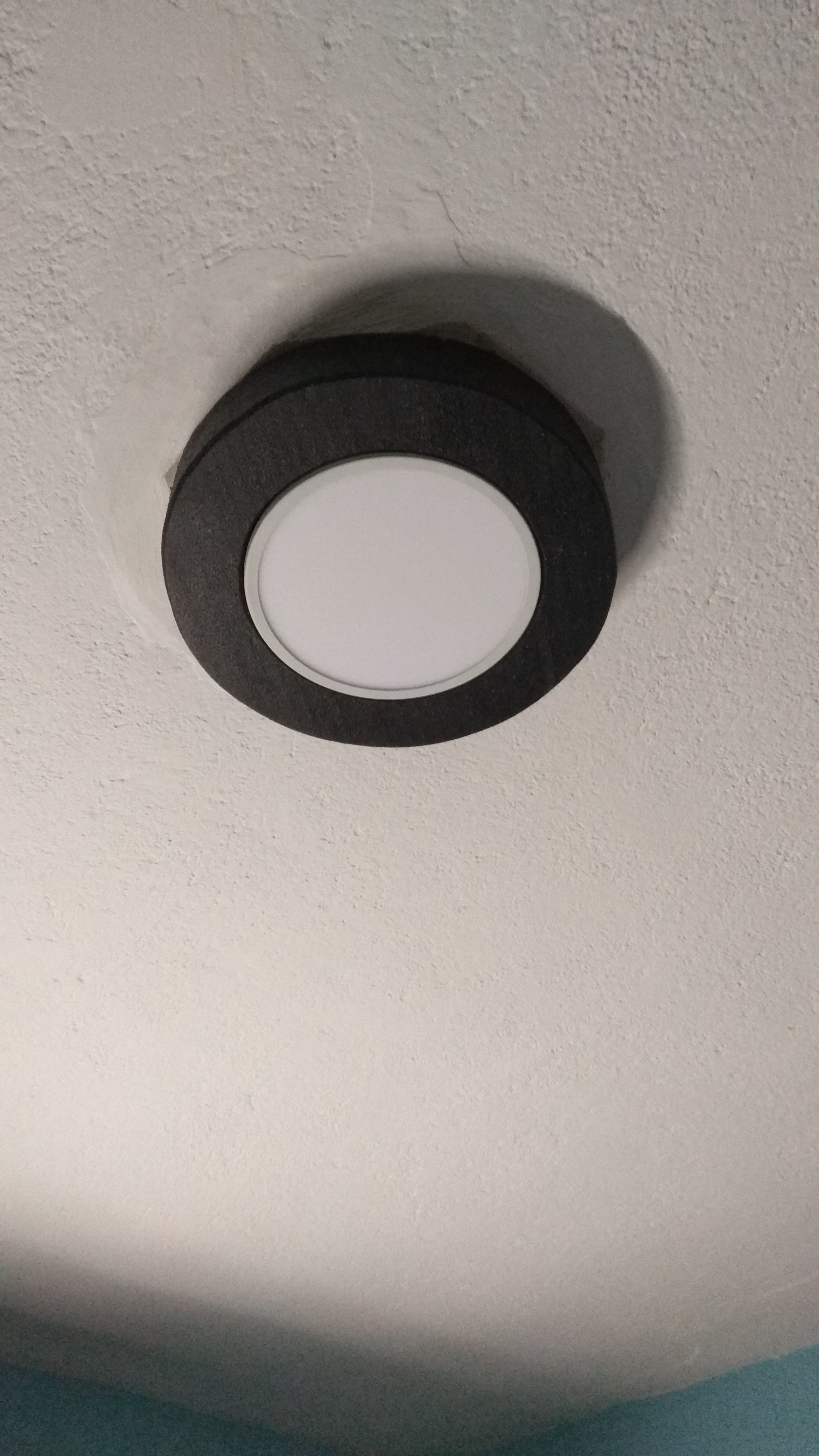

Το πρώτο το έφτιαξα επί εποχής καραντίνας.. Από λεύκα όλο και βαμμένο με μαύρο stone spray. Διάμετρος του ξύλου είναι 35 cm και του πάνελ 23.5 cm και τοποθετήθηκε στο σπίτι του χωριού στο παιδικό δωμάτιο.

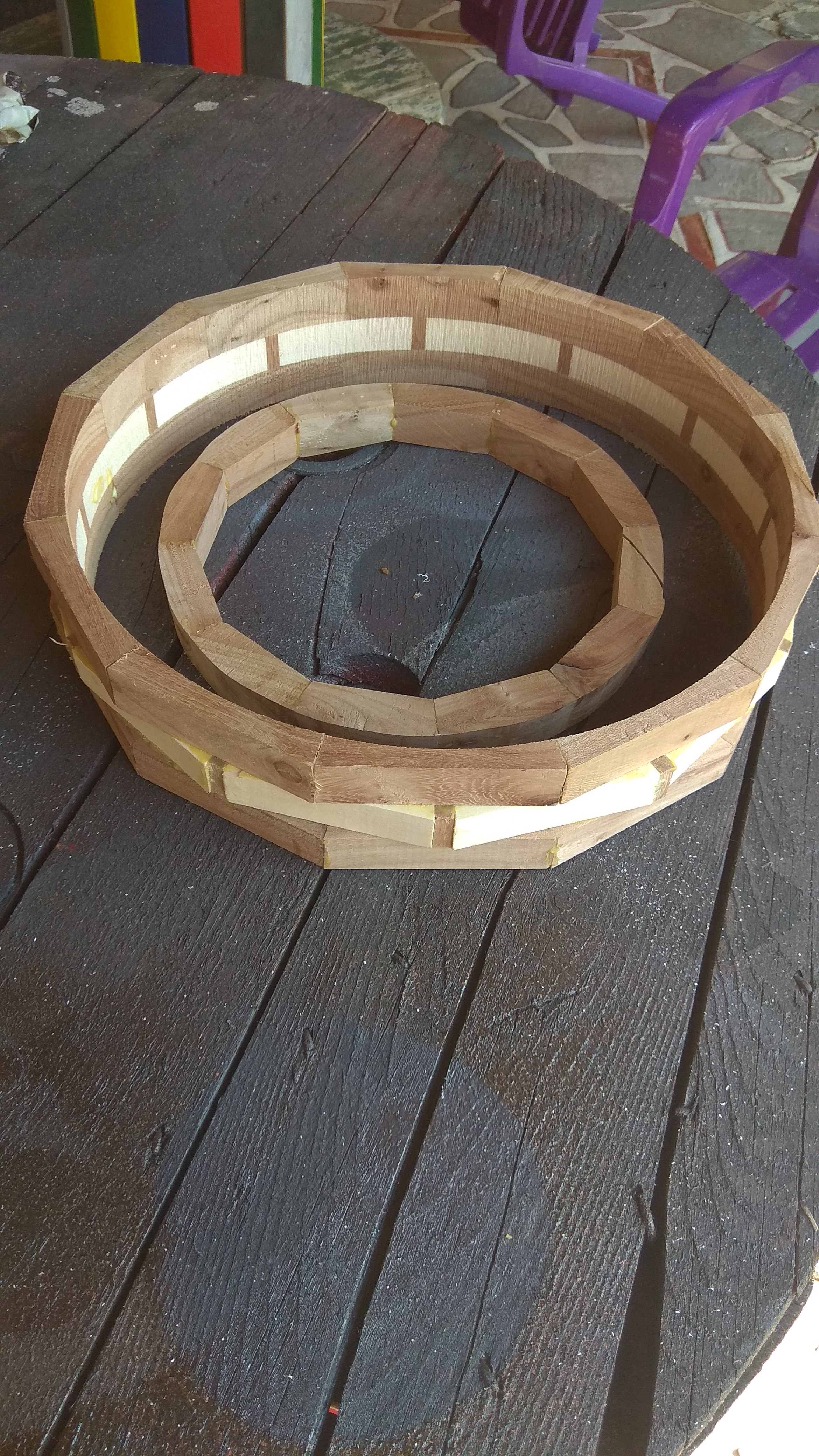

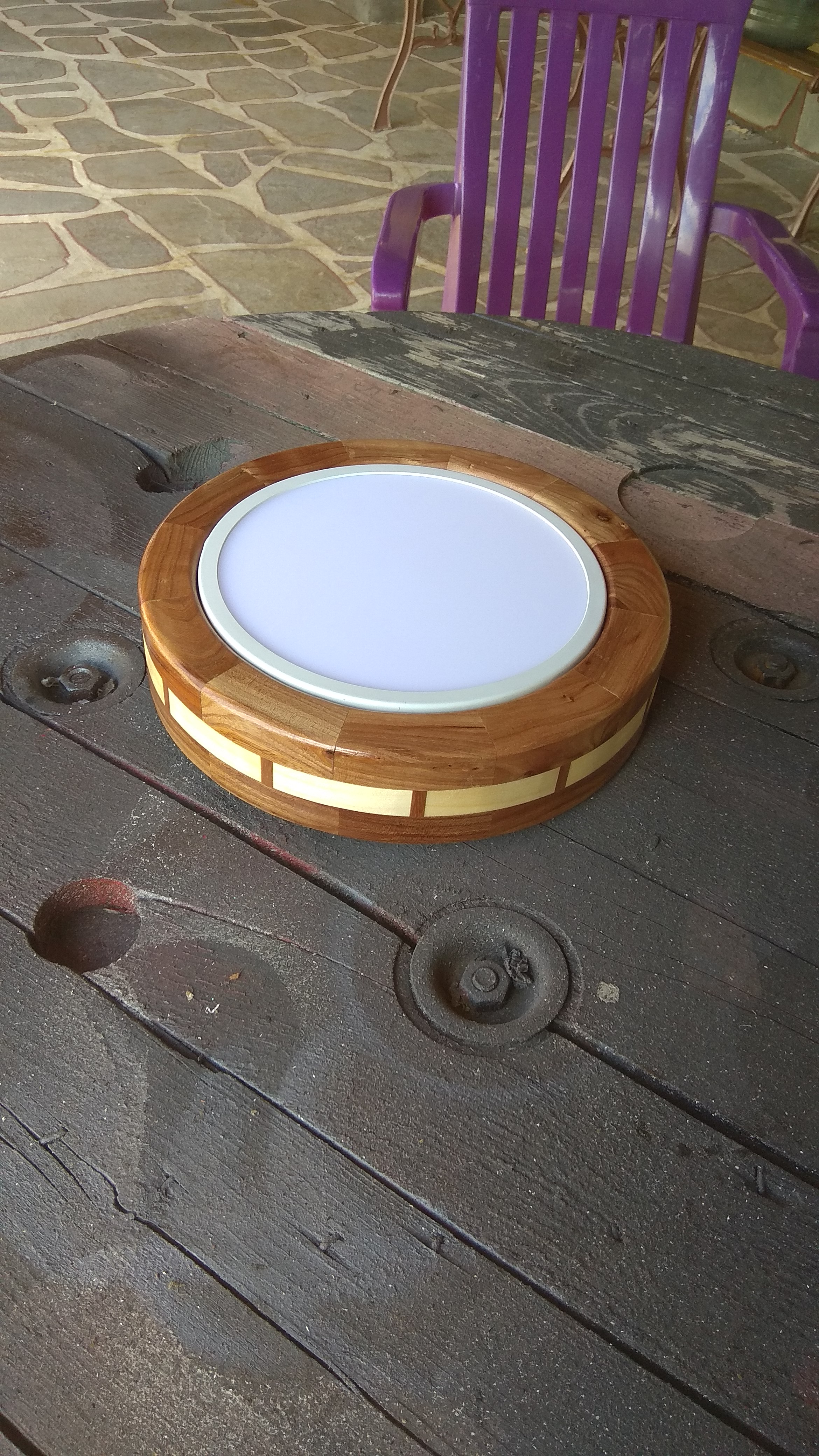

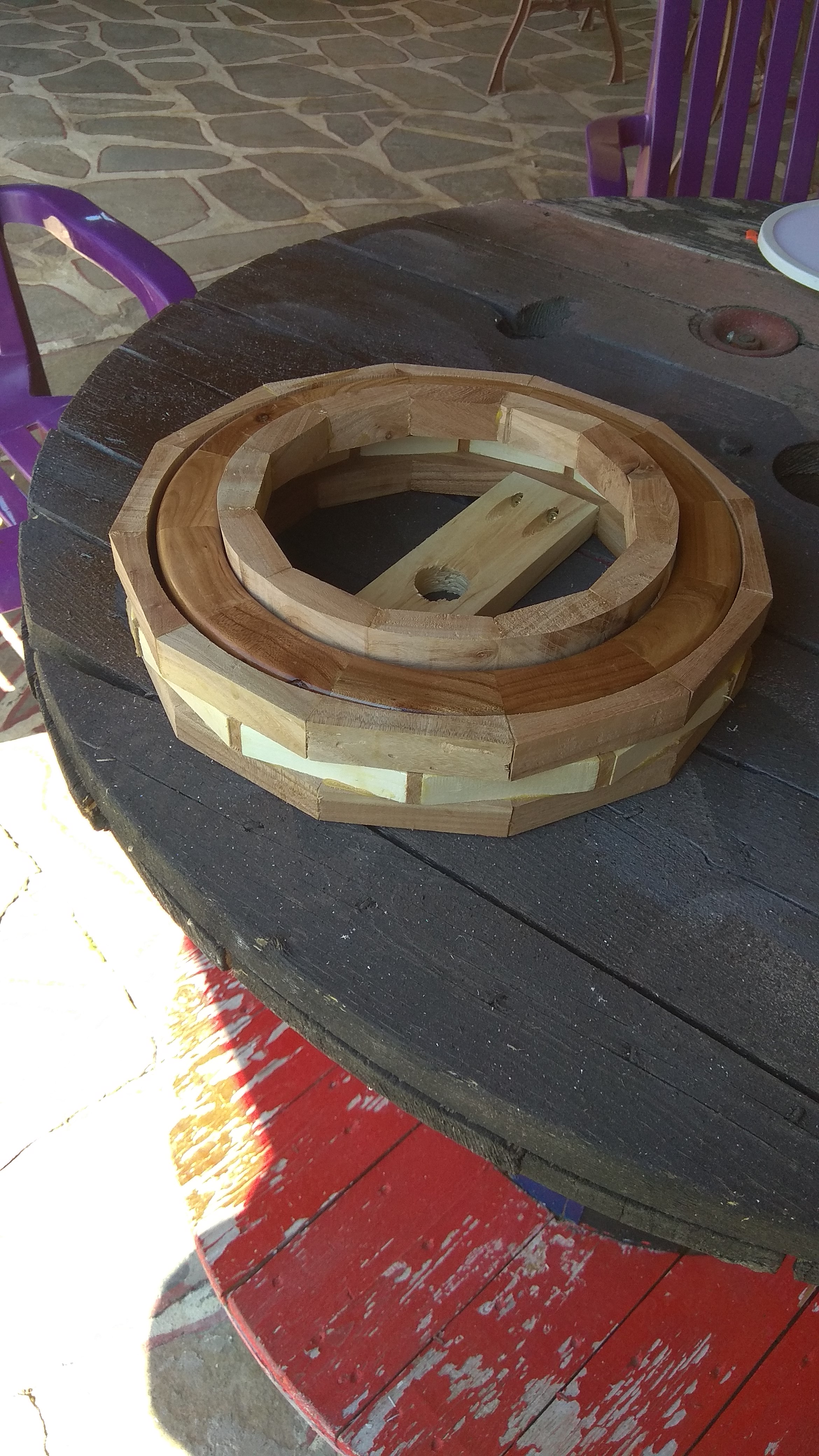

Είπα να φτιάξω κι ένα δεύτερο, αλλά αυτή τη φορά ήθελα να φαίνεται το ξύλο. Κι έτσι έβαλα φτελια με λεύκα πάλι. Κόπηκε εσωτερικά με σεγα και εξωτερικά στην basa 1 πριονοκορδελα. Η διάμετρος είναι 30 cm ύψος 6 cm και ίδιο πάνελ με το προηγούμενο. Θα τοποθετηθεί κι αυτό σε παιδικό δωμάτιο.
(παιδικό δωμάτιο το λέω γιατί κάποτε στεγαζε παιδιά.. )
Τριφτηκε μέχρι 240 γκριτ, περαστηκε ένα χέρι με αστάρι πατωμάτων ενός συστατικού, ξανατριφτηκε και τελικό βερνίκι σπρέι.

Μπάμπη, ήταν σχετικά εύκολη και γρήγορη κατασκευή, το τελείωσα σε ένα 24ωρο με τους χρόνους αναμονής για στέγνωμα.
Μιχάλη δύο χέρια σπρέι έφαγε ελαφρά...

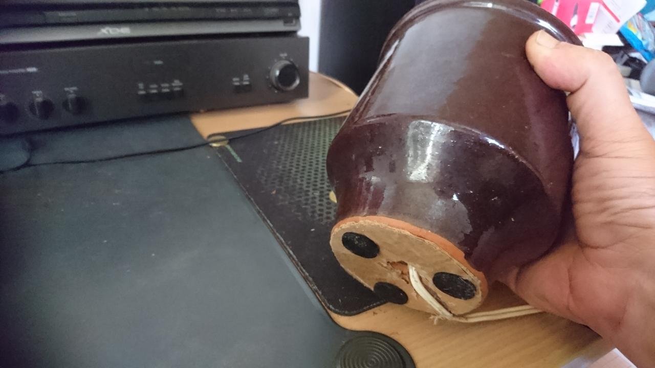

μια απλη και φτηνη ιδεα απο πραγματακια που εφτιαχνα φοιτητης κατι δεκαετιες πισω, και τα εκανα δωρακια σε φιλους στις γιορτες
την βρηκα πριν λιγο ξεχασμενη στην αποθηκη.
καμια σχεση με τα ομορφα που φτιαχνουν οι συναδελφοι εδω, αλλα ειναι φτηνο και καλο δωρακι
κοστος 2-3 τα καλωδια-διακοπτης-φις-ντουι, κανα 2-3 το γλαστρακι αν ειναι πηλινο ή και λιγοτερο αν ειναι πλαστικο-χρωματιστο, και η λαμπα άλλα 2-3 ευρω και ετσι με 7-9 ευρω το συνολο, κανεις το δωρο σου και ειναι και ομορφο
τη συγκεκριμενη γλαστρουλα την εχω πανω απο 30 χρονια. το καλωδιο ειναι ενα προχειρο που ειχα καποια στιγμη, κανονικα παει μαυρο.
τοτε εβρισκα κεραμικα ντουι και εβαζα λαμπα αντεστραμενου καθρεπτη συνηθως, γιατι αυτη η λαμπα βγαζει πολυ θερμοτητα προς το ντουι. αλλά δειχνει πολυ ομορφα καθως το φως ερχοταν απο το βαθος της γλαστρας. δειχνει ομως ομορφη και με απλη λαμπα ειτε Ε27 ειτε Ε14
το πηλινο κρυβει την ασχημια του ντουι και αν βρεις γυαλιστερη επιστρωση οπως η συγκεκριμενη, δειχνει πολυ ομορφη.
λιγη κολλα στο ντουι, κοβεις και κολλας ενα χαρτονι απο κατω σε οτι χρωμα θες, βαζεις και κανα αυτοκολητο για να δωσεις υψος να περναει το καλωδιο.
ριχνεις και οτι σου κανει κεφι μεσα στη γλαστρα, κανα αποξηραμενο φυτο ή κρυσταλακια και τετοια
οταν καηκε η λαμπα, της εβαλα αυτη τη κοκκινη και δινει αισθηση πιο σεξυ :)
δεν περιγραφω το πως επιδρα στην ψυχολογια μεσα σε σκοτεινο δωματιο με αυτη τη λαμπα λιγο κρυμενη :)
το μονο που θελει να εχει το ντουι "ψωμακι" εκει που θα κολλησει στη βαση της γλαστρας
δυστυχως αυτη η λαμπα επειδη εχει μεγαλο μηκος, θελει πιο μεγαλο γλαστρακι να μην φαινεται καθολου στα ματια.
μπορεις να πειραματιστεις με οποια λαμπα θελεις, χωρις το φως της να φαινεται αμεσα.
τουτη εδω θελει καθαρισμα, γυαλισμα, βαψιμο του χαρτονιου, αλλαγη καλωδιου να βαλω κατι που να ειναι ομορφο, και να'σου το πονηρο φωτιστισκουλι :flipout:

σε ευχαριστω! η συγκεκριμενη υλοποιηση ειναι χάλια και ταλαιπωρημενη, αλλά η ιδεα ειναι καλη και φτηνη.
μια φιλη που της ειχα χαρισει μια τετοια, την ειχε βαψει ασπρη και απο πανω με πινελα ειχε σχεδιασει λουλουδια.
μια αλλη ειχε κολλησει κατι πολυχρωμες γυαλιστερες πετρες απο αυτες που βαζουν τα κοριτσια σε μπολ σε μια γλαστρα που εκανα δωρο στον δικο της
αλλά το πιο ευφανταστο που εχω δει, ηταν απο μια πρωην που σε διαφανη γυαλινη ειχε σπασει ενα τζαμι σε πολλα μικρα κομματια, τα πεταξε μεσα κι οταν αναβε η μικρη λαμπα led, γινοταν μια πανδαισια αντανακλασεων!
