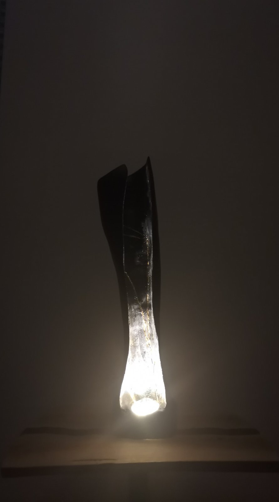

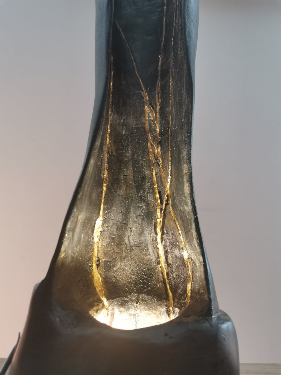

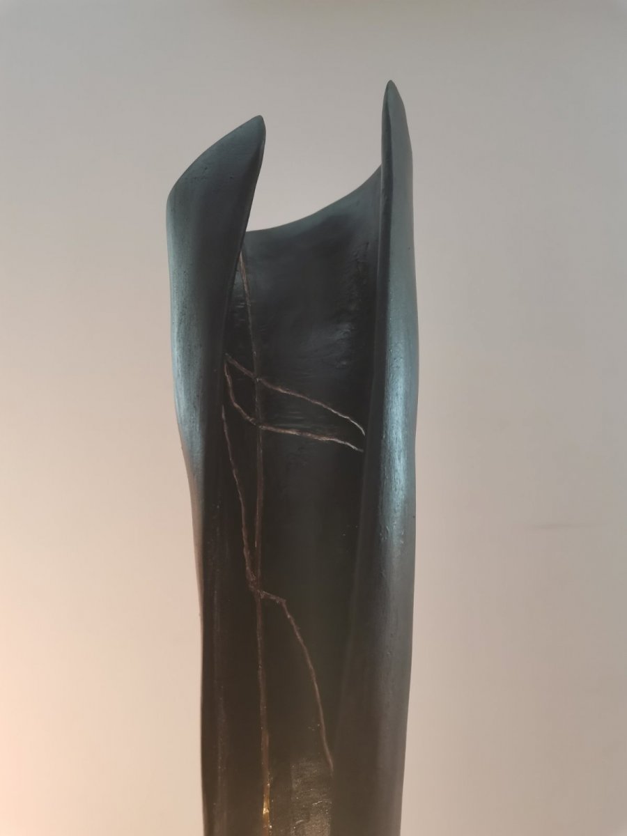

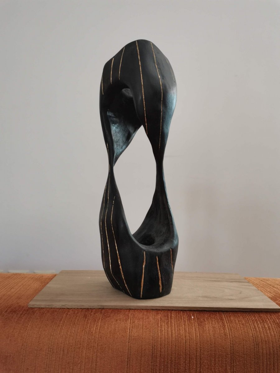

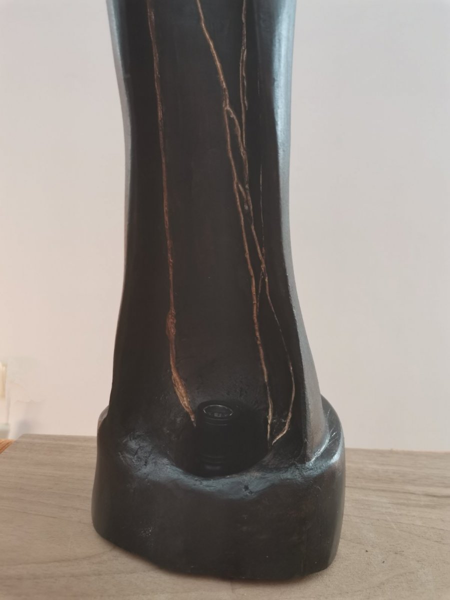

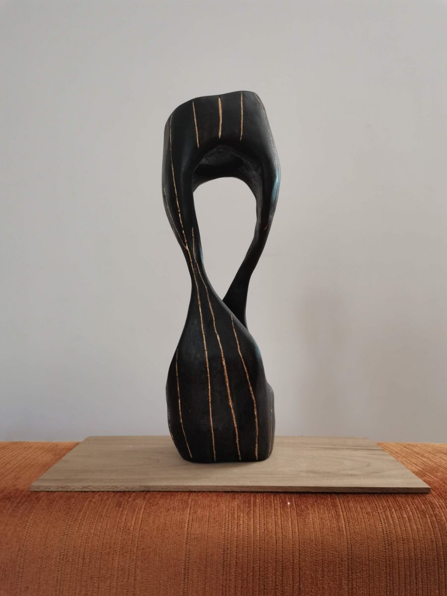

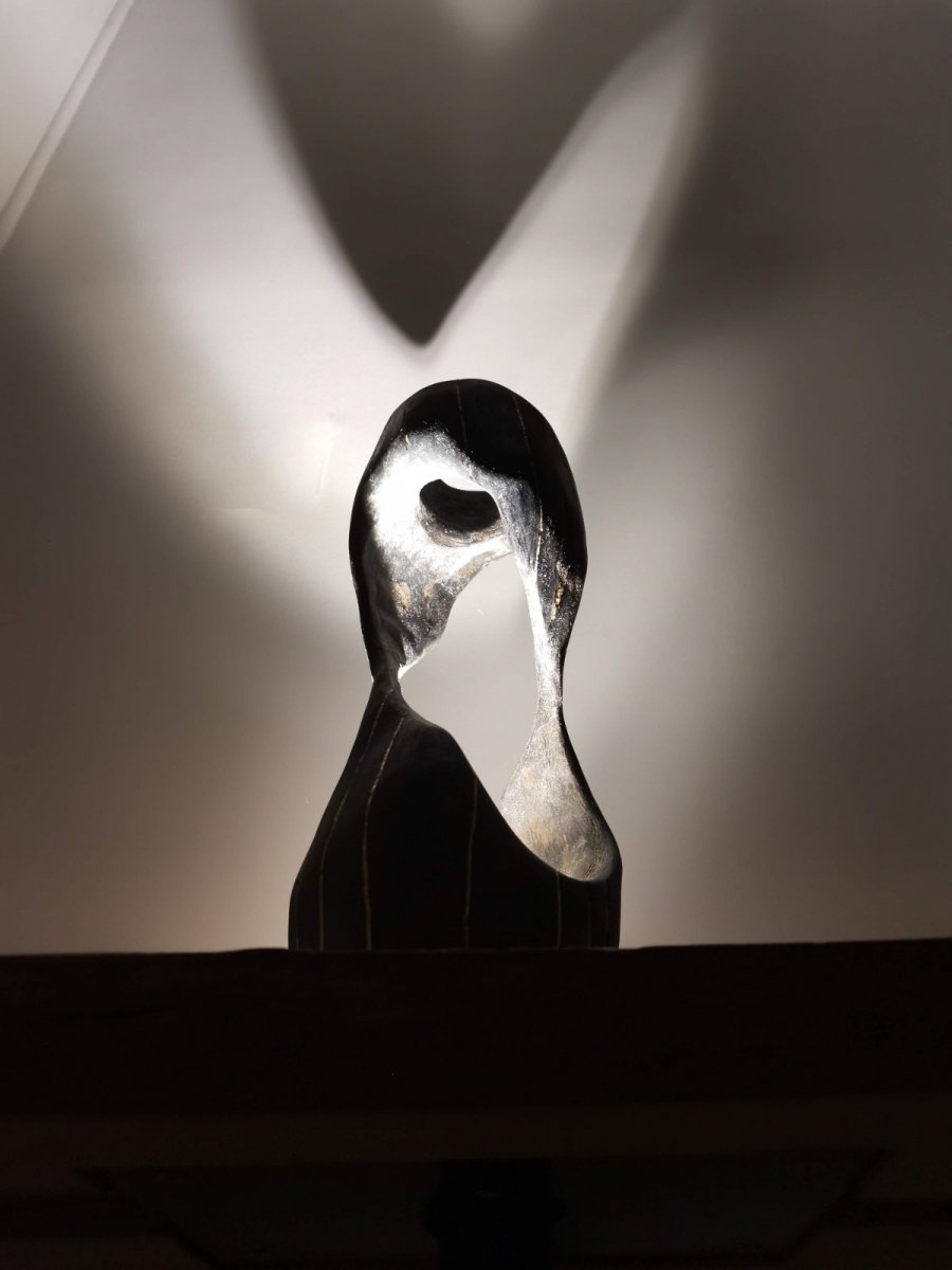

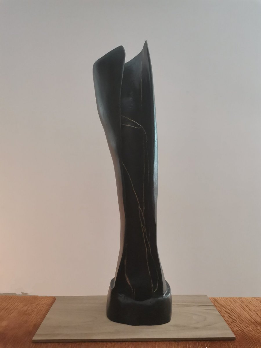

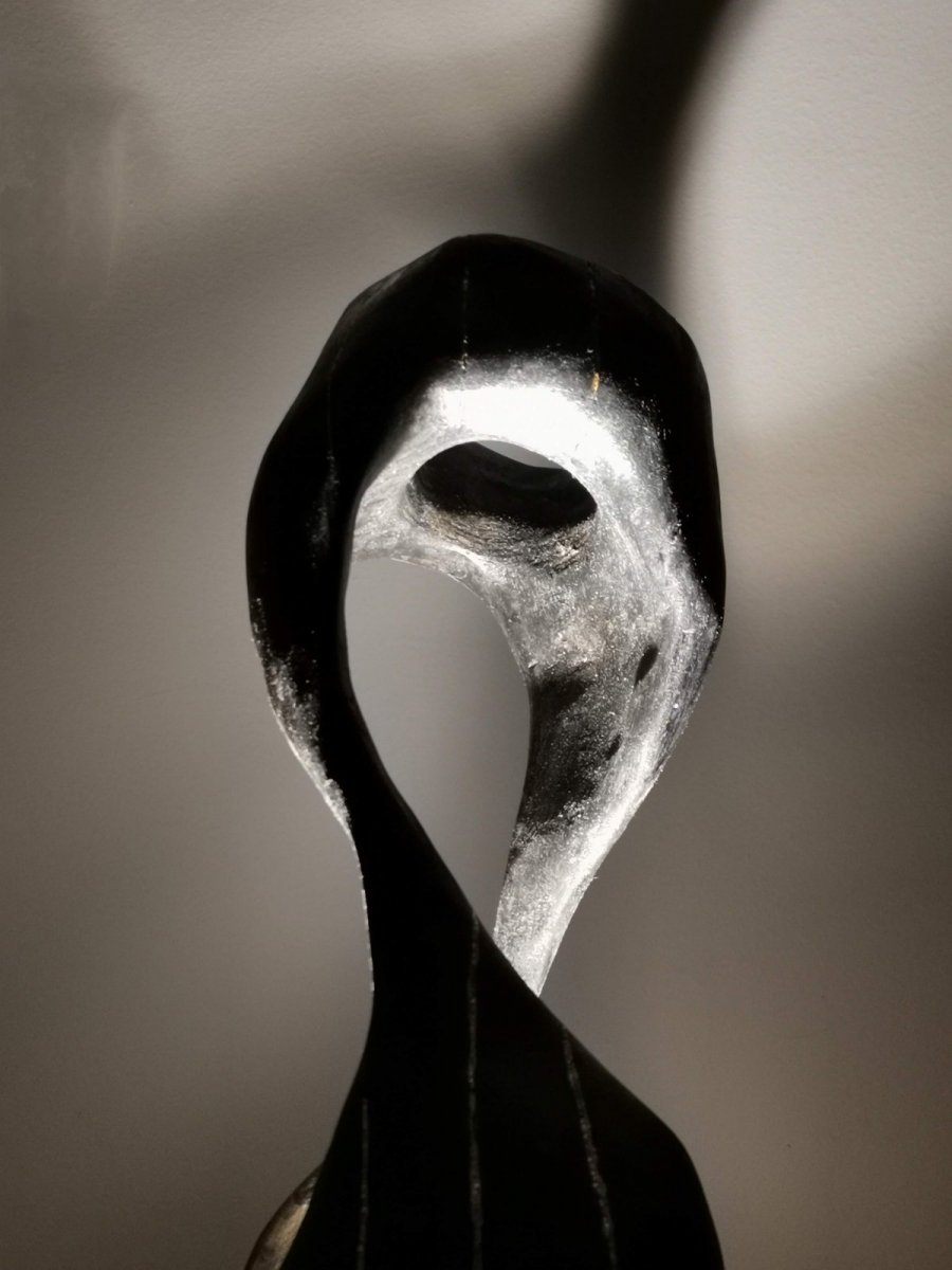

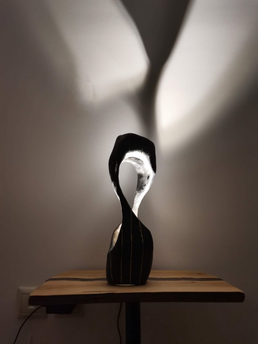

την Καλών Τεχνών έχεις βγάλει ;;;Το 2ο στη συγκεκριμένη σειρά...

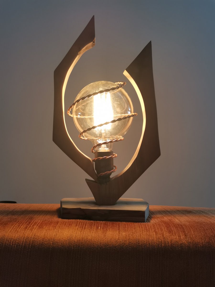

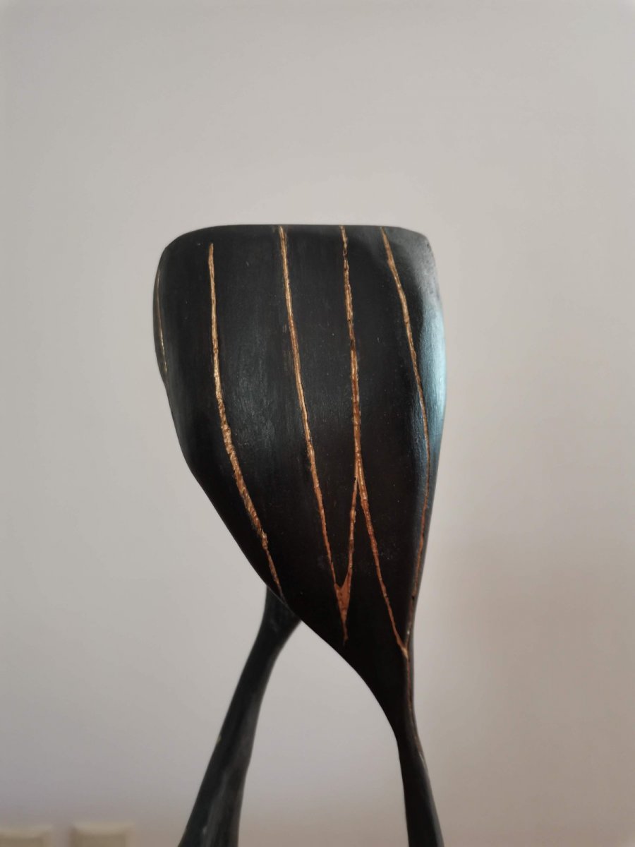

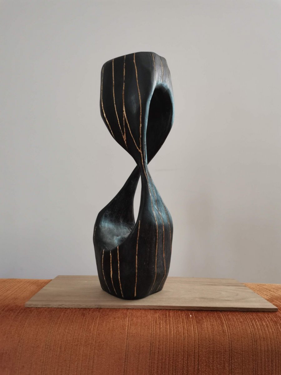

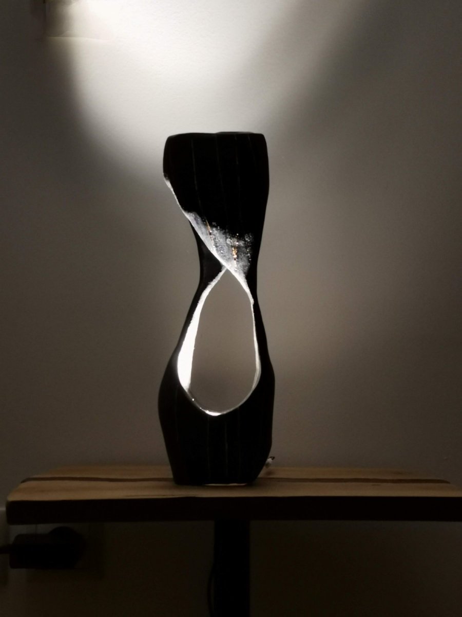

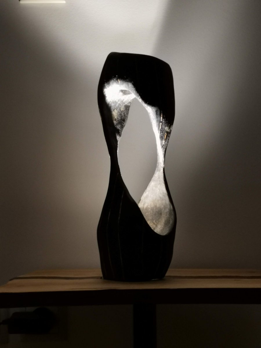

είδος πουρνιαριού το ξύλο, ύψος περίπου 30 εκ., περασμένο με βερνικι παλίσανδρου. Οι γραμμές έχουν δημιουργηθεί σκάβοντας λίγο το ξύλο, κι από πάνω έχει περαστεί
χρυσό χρώμα.
View attachment 238672View attachment 238673View attachment 238674View attachment 238675View attachment 238677View attachment 238678View attachment 238679View attachment 238680

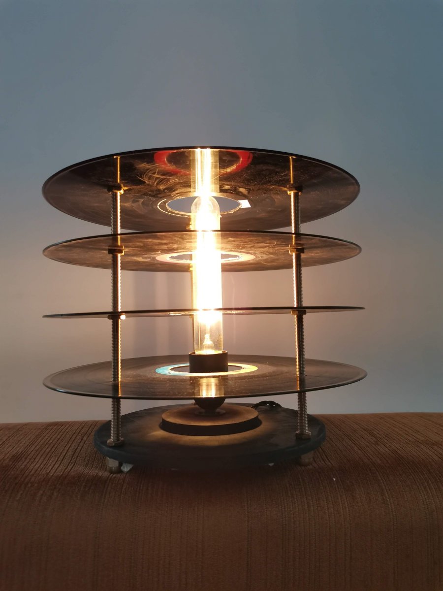

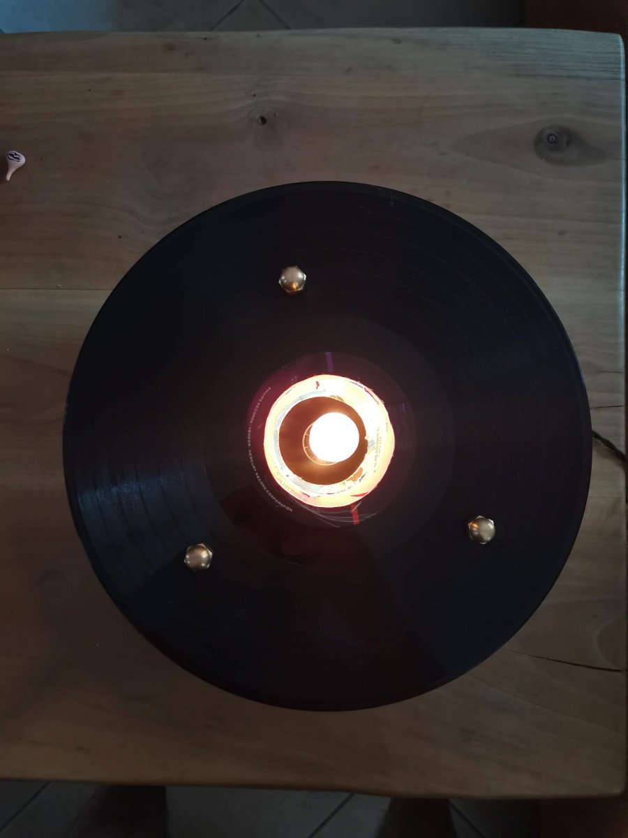

Μιχαλη δεν εχω δει κατι συγκεκριμένο να κυκλοφορει.Χιλιοκλεμμενη ιδεα αλλα παραμενει ενα θαυμασιο vintage φωτιστικο!!!

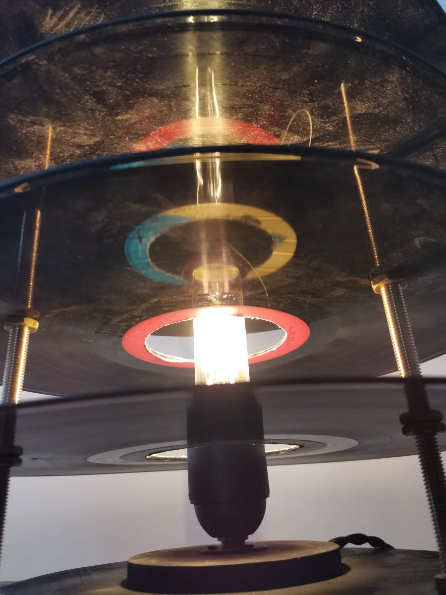

Για την κορυφη δεν υπαρχει κατι διαπερατο στο φως, που να δενει με το βινυλιο?
αν και καποιοι (και εγω λιγο) τον θεωρουν ιεροσθλια, υπαρχει η εναλλακτικη των εγχρωμων βινυλιων απο το μοανστηρακιΜιχαλη δεν εχω δει κατι συγκεκριμένο να κυκλοφορει.
Προσωπικα δεν με ενοχλεί, γιατι δεν εξέχει παρα ελάχιστα.

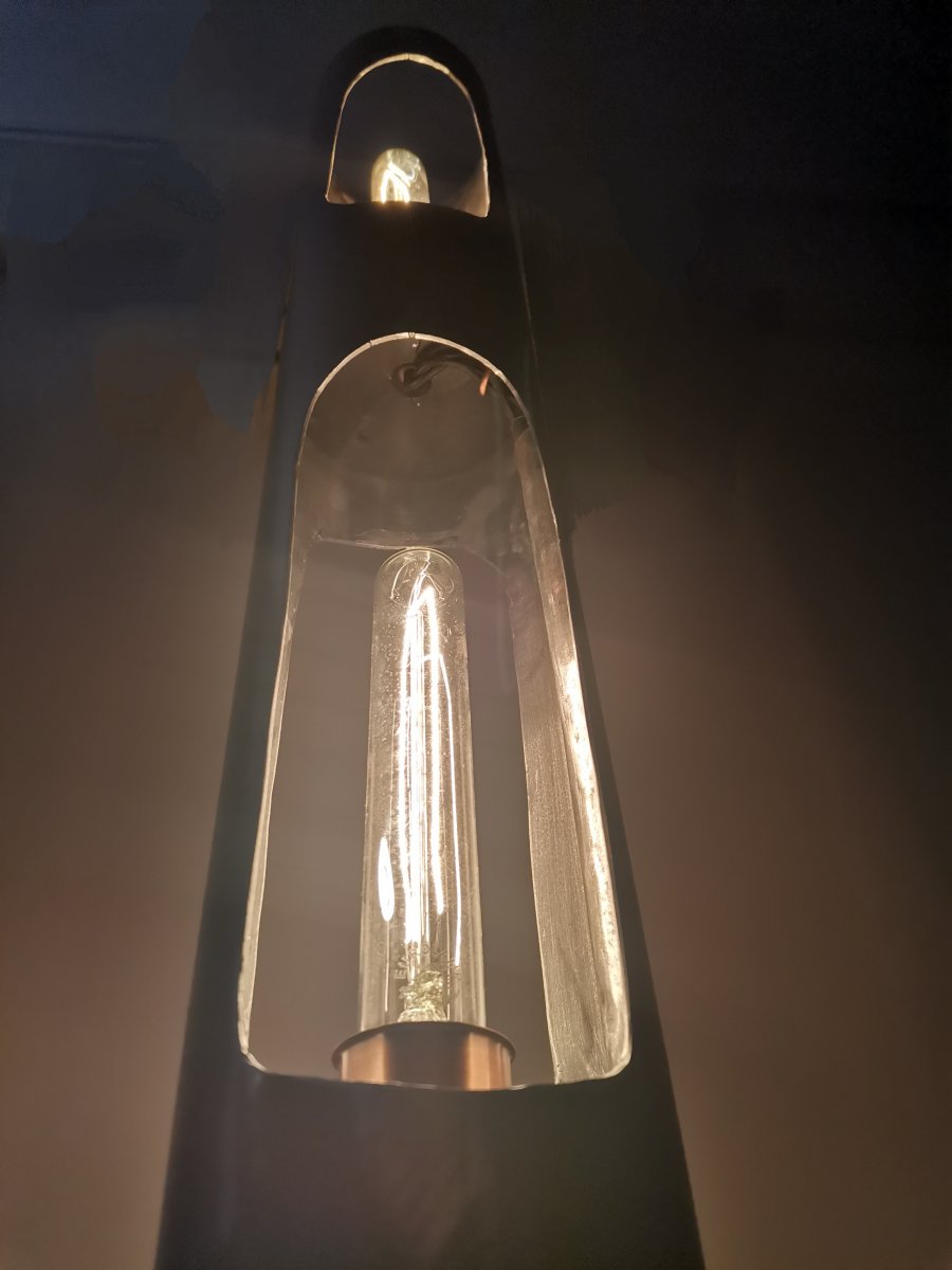

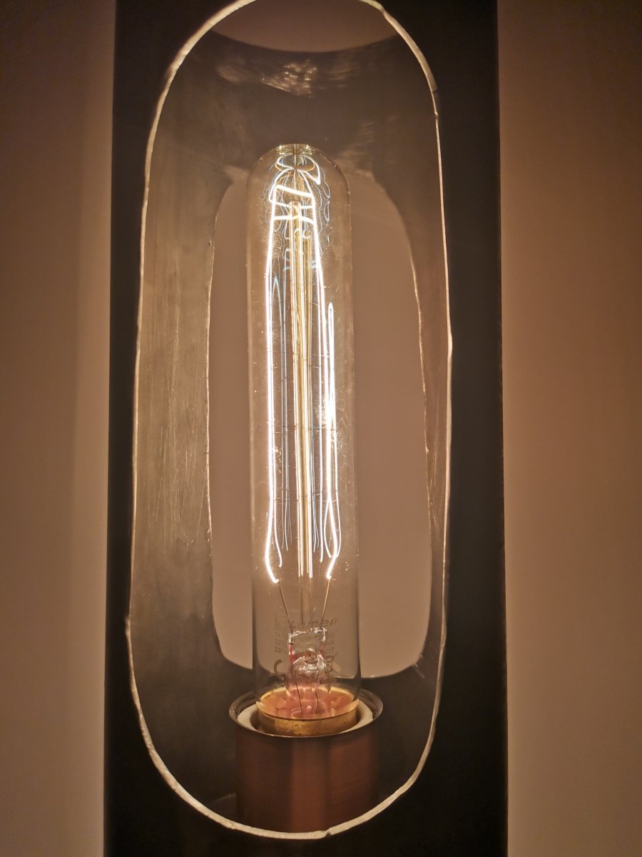

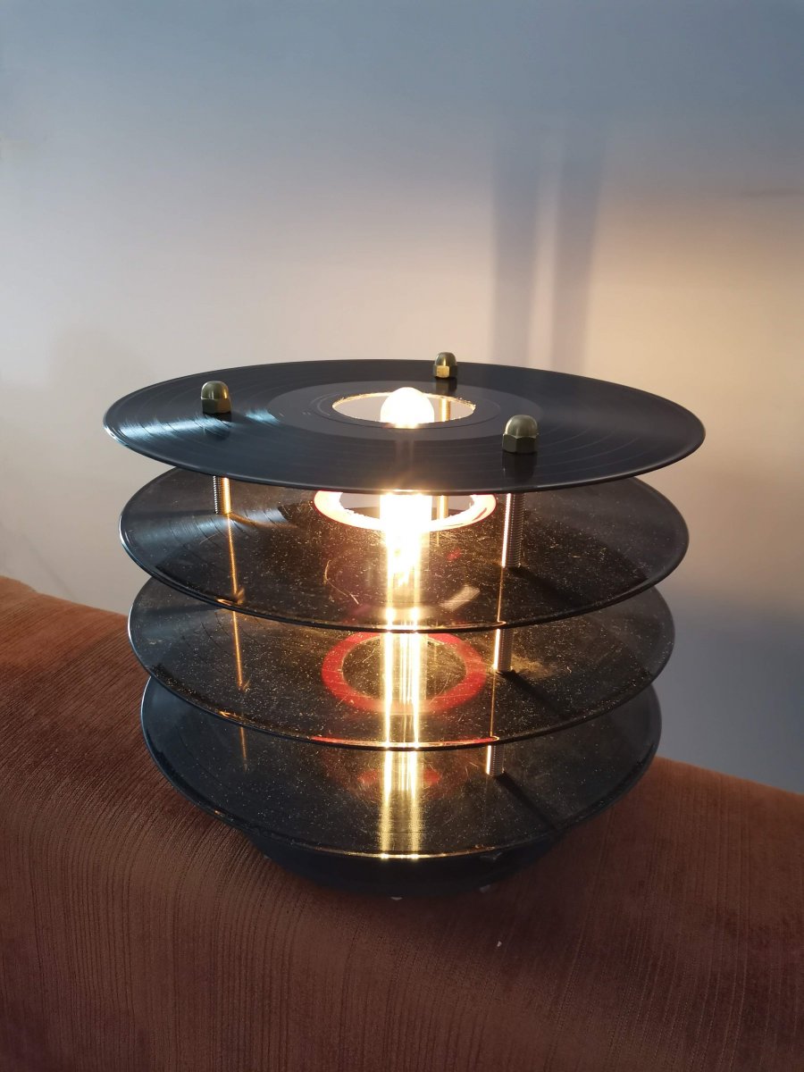

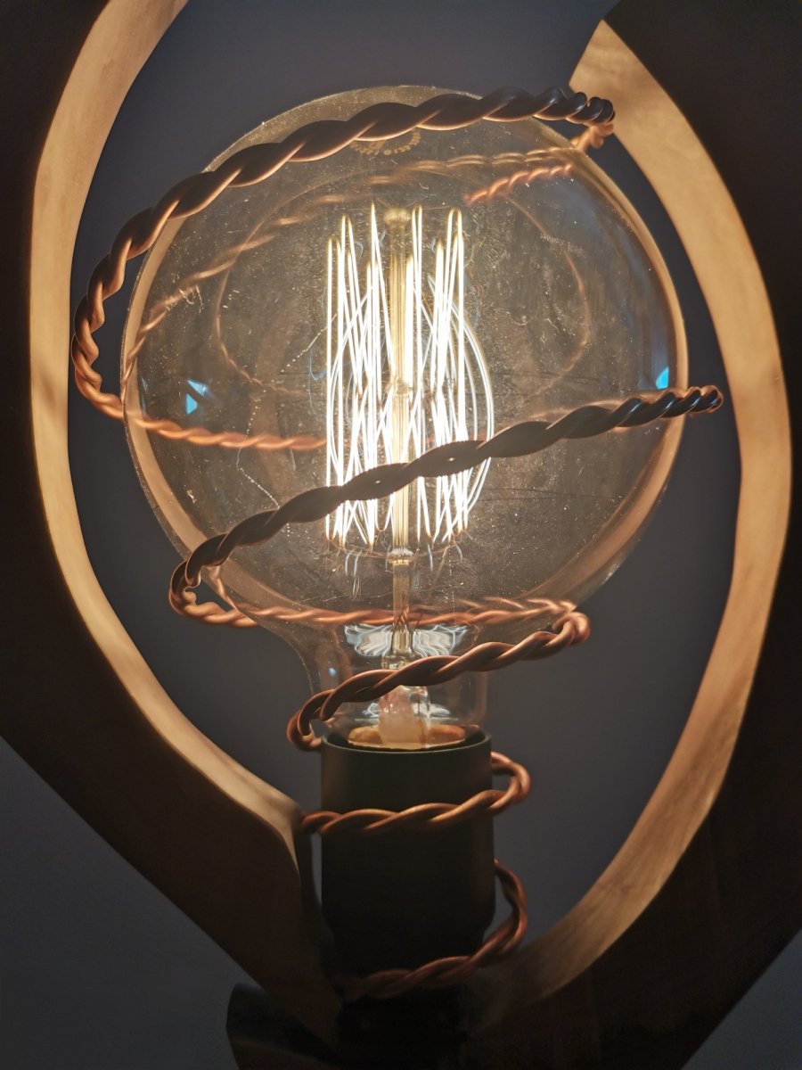

Τι θερμοκρασία πιάνει ο λαμπτήρας;;Χιλιοκλεμμένη ιδέα..... Αλλα πάντα ενδιαφέρουσα

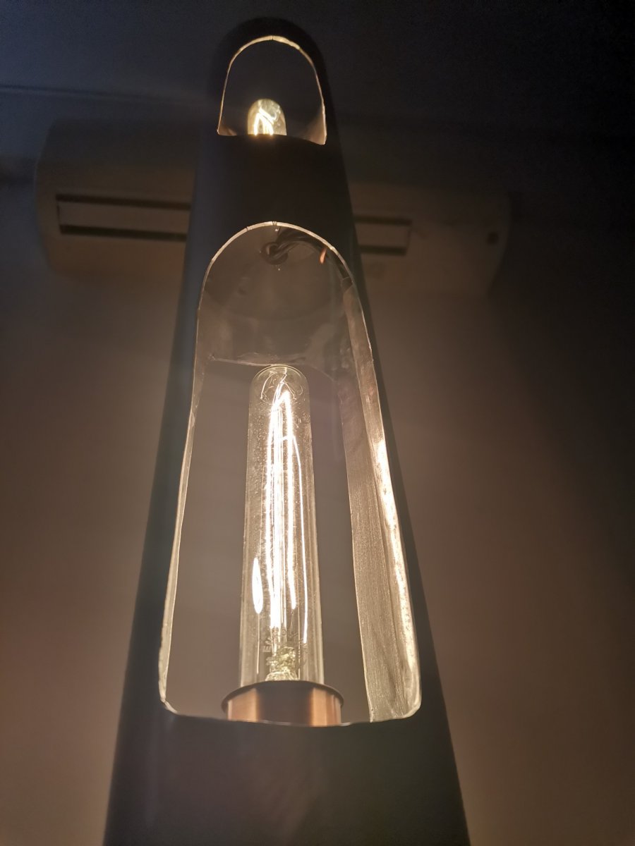

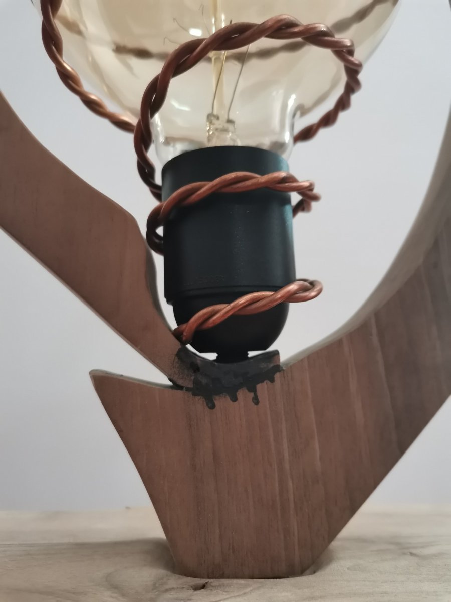

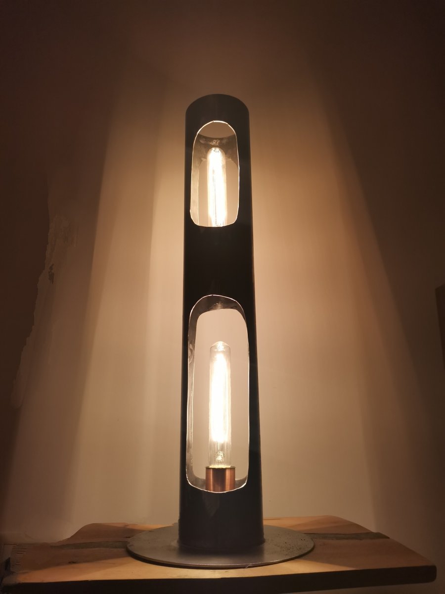

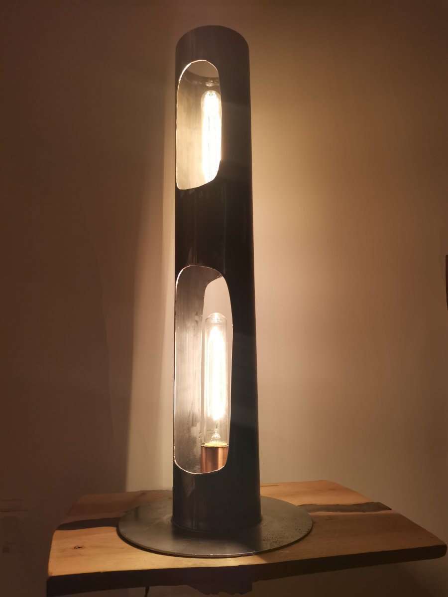

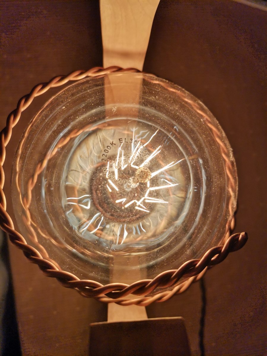

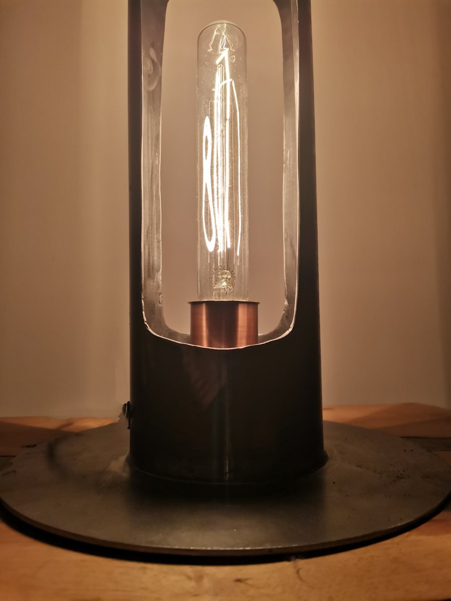

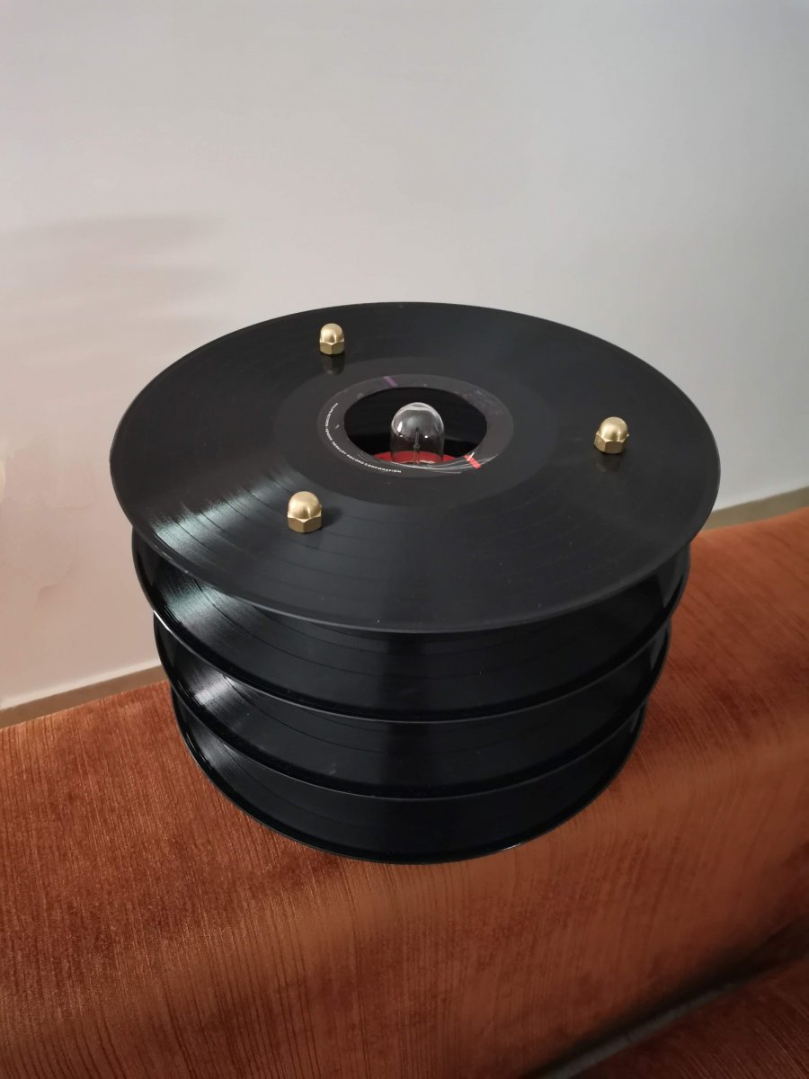

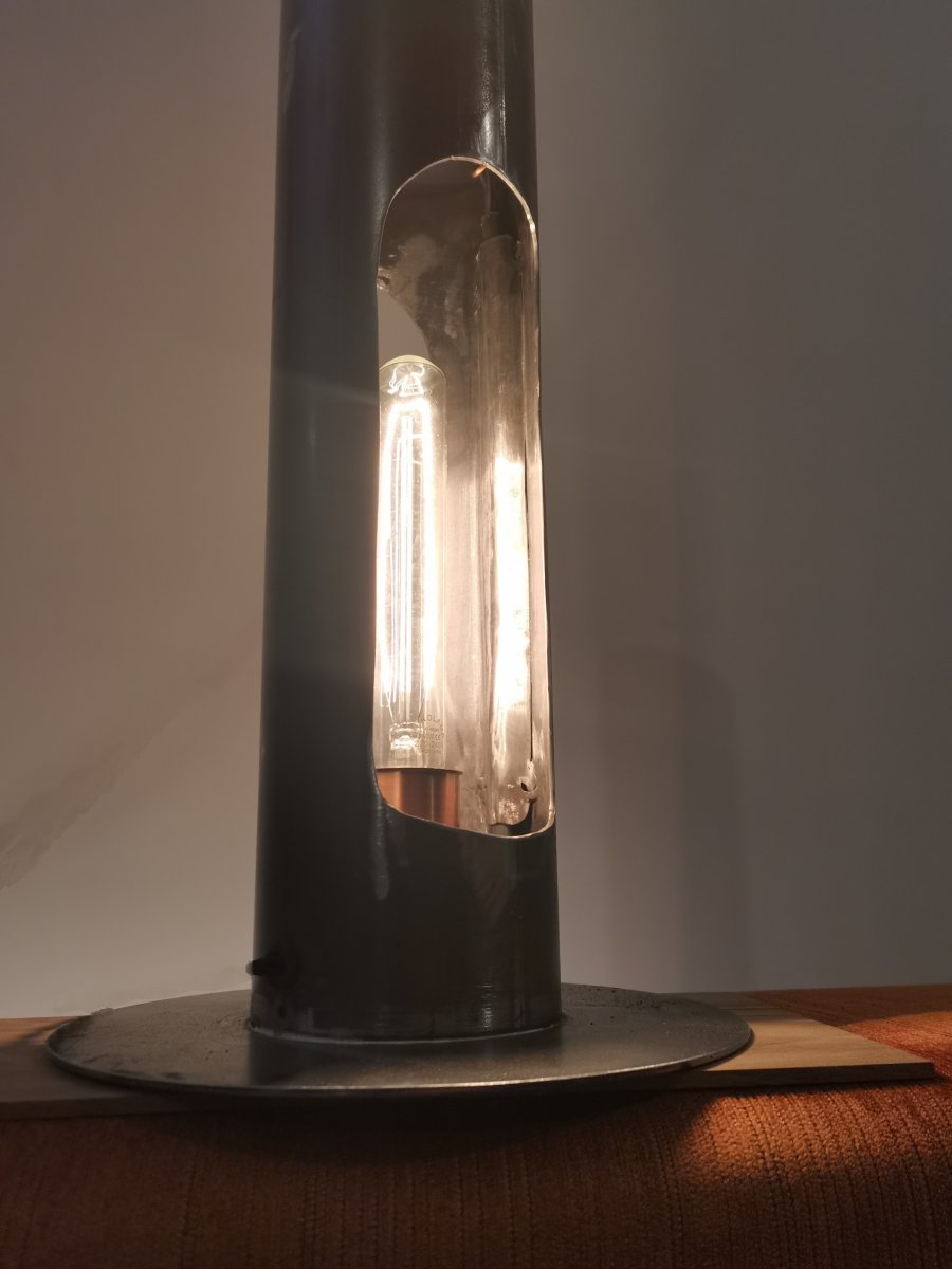

Ντιζες 25 εκ. στο χρωμα του ορειχαλκου, οπως επίσης οι ροβελλες αλλα και οι τάπες, πανω και κατω, απο aliexpress, και λαμπα σωληνα 18εκ. Η βάση κάτω ειναι απο κοντρα πλακε βαμμενο
Λιγη προσοχή θελει στο κοψιμο του βινυλιου, γιατι σπαει.. Κατα τ αλλα, πολυ απλη και γρήγορη η κατασκευη του.
Θα ειχε ενδιαφέρον και με τα 45αρια δισκακια, οντας πιο κομπακτ κατασκευη. Next time!
Na πω την αληθεια, δεν το ξερω.. Αλλα αντιστοιχες λαμπες μπορει καποιιος να τις αγγιξει αφου εχουν δουλεψει αρκετα. Ευτυχως το σχεδιο εοιτρεπει την κυκλοφορία του αερα.Τι θερμοκρασία πιάνει ο λαμπτήρας;;
Μπαμπη δωσε και σωσε, διοτι χρειαζομαι καποιον να με τραβηξει μπροστα..!Κάτσε να κρυώσει λίγο ο καιρός και θα το ξεκινήσουμε μαζί…![]()
αν μπορείς να τις αγγίξεις είναι κάτω από 60C άρα δεν υπάρχει πρόβλημαNa πω την αληθεια, δεν το ξερω.. Αλλα αντιστοιχες λαμπες μπορει καποιιος να τις αγγιξει αφου εχουν δουλεψει αρκετα. Ευτυχως το σχεδιο εοιτρεπει την κυκλοφορία του αερα.
Σημαντικη παντως η παρατηρηση, καθως το βυνιλιο οταν καίγεται, δημιουργει ορισμενες τοξικες ενωσεις/αερια. Γι αυτο λενε οτι δεν κανει να μπει στο λειζερ κοπης.
Τωρα βλεπω οτι το κοψιμο δισκων βινυλιου με laser εχει αναδειχθει σε τεχνη!

Φχαριστωωωω!η αντανακλαση στο σημειο που κοπηκε η σωληνα δινει πολυ ωραιο τονο....μπραβο
