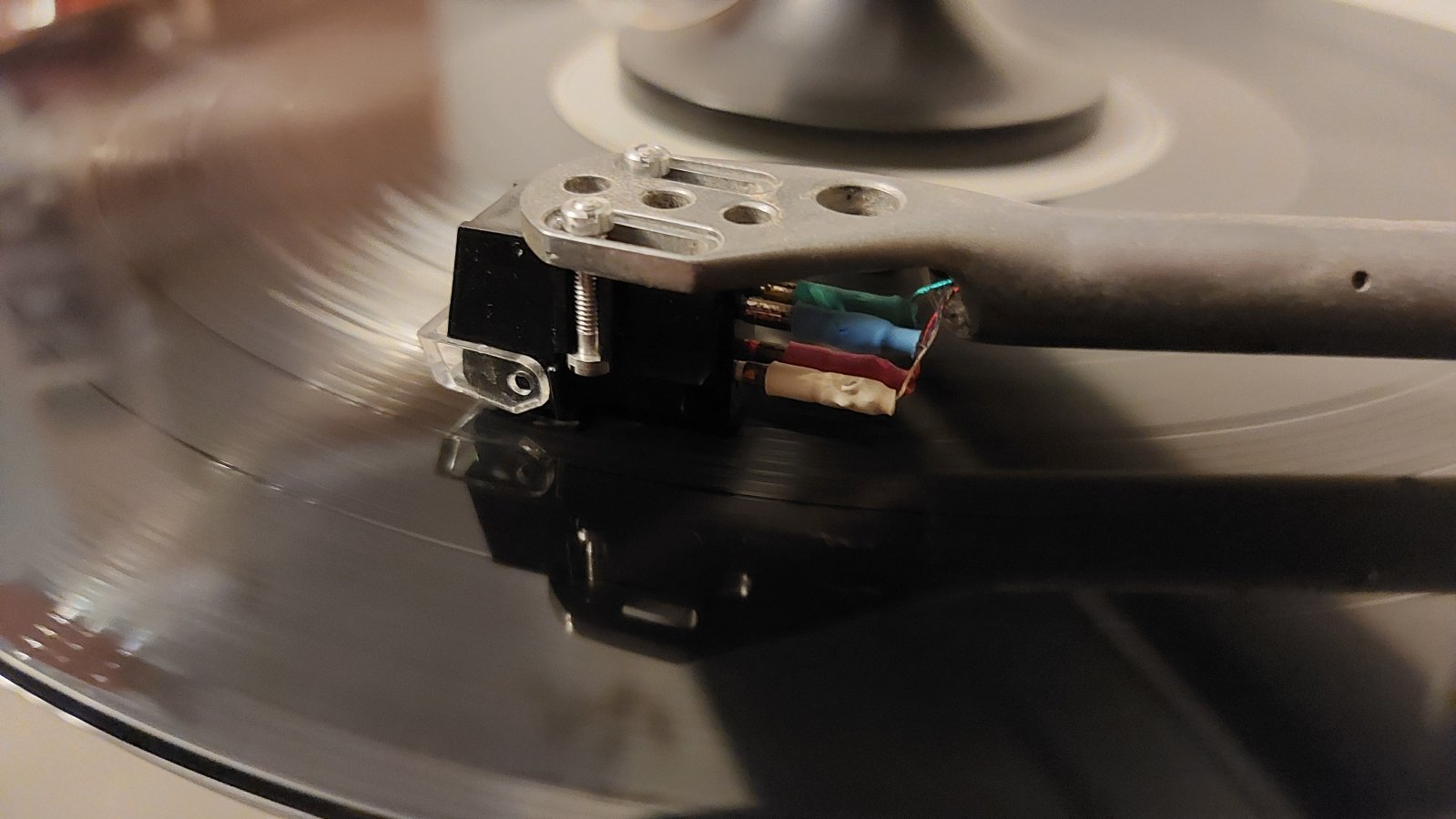

Να αφήσω αυτό εδώ....
Περισσότερα μόλις ξεπεράσω το σοκ 😂
Jico mm-1, ήρθε να αντικαταστήσει μια γερασμένη benz ace l.
Ως profil υποσχόμενη, αλλά θέλουμε και μια en face για να καταλάβουμε... :cool:
ΥΓ Τα καλωδιάκια λίγο τσιτωμένα τα βλέπω
