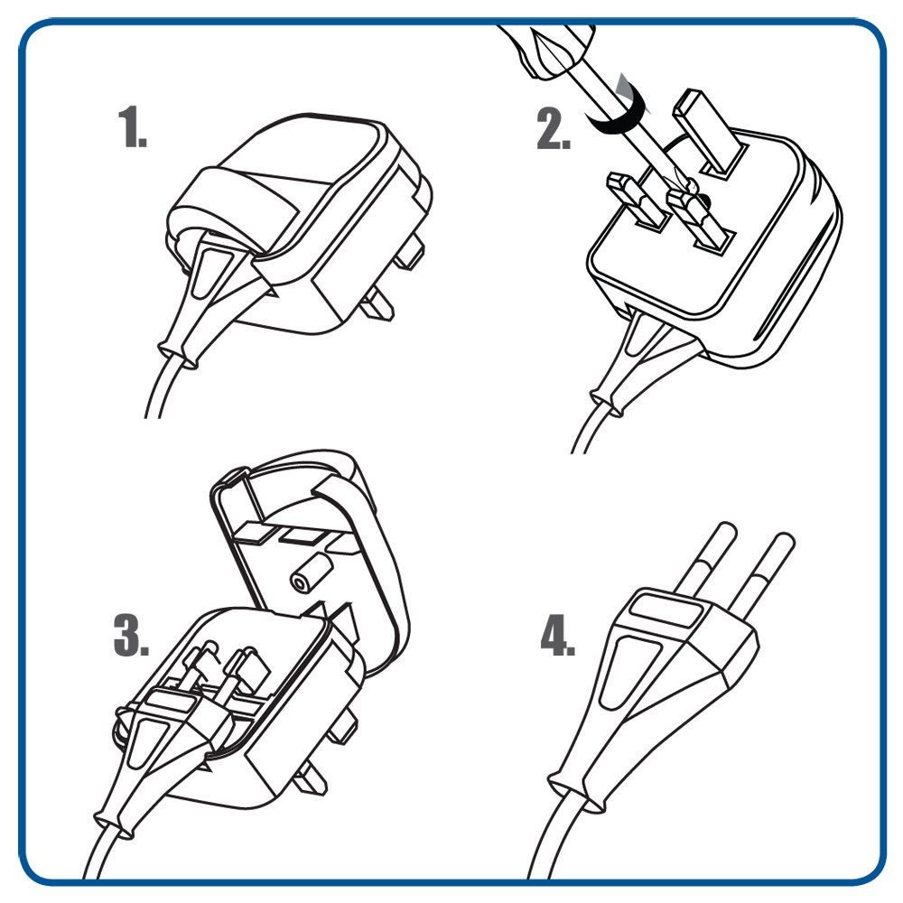

Και εχουν κανει και ωραια πατεντα στον ρευματοληπτη!
Ακριβώς έτσι ήταν και στην λίμα της Black and decker. Έβγαλα μία βιδούλα και έγινε EU η πρίζα από Εγγλέζικια!
