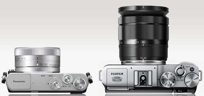

Υπάρχουν τρία αντικειμενικά στοιχεία. Πρώτο η διαφορά όγκου/βάρους, δεύτερο η διαφορά μεγέθους αισθητήρα και τρίτο το βίντεο.
Για να καλυφθούν αυτά τα τρία χαρακτηριστικά ιδανικά θα θέλαμε τρεις μηχανές. Όπως κάνω εγώ π.χ. τώρα (με GM1+12-32, X-M1+23 1.4, GH4+42.5 1.2), ή όπως κάνει ο Παναγιώτης που διατηρεί μια Sony RX100 για μικρή και για βίντεο, έξτρα της X-M1+τρεις φακούς.
Από κει και πέρα είναι θέμα προτεραιοτήτων. Αν έπρεπε να έχω μόνο μία μηχανή για όλα, μεταξύ X-M1+16-50 και GM1+12-32, για μένα ξεκάθαρος νικητής δεν είναι η X-M1 αλλά η GM1. Κι αυτό όχι γιατί η τελική ποιότητα εικόνας ξεπερνά εκείνη της X-M1, αλλά επειδή η εργονομία/χειρισμός (touch to focus, touch shutter) σε συνδυασμό με τον όγκο/βάρος, την ποιότητα κατασκευής, την αίσθηση στο χέρι και τον πολύ καλό φακό 12-32, δημιουργούν τελικά πιο ερωτεύσιμο πακέτο σε σύγκριση με την X-M1+16-50.
Όσο βάρος έχει σκέτη η X-M1 (280γρ.), έχει η GM1 μαζί με τον 12-32!

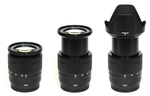

Την κρεμάς στον ώμο σου την GM1+12-32 και ξεχνάς ότι κουβαλάς μηχανή. Δεν λες το ίδιο με την X-M1 με το αγγούρι 16-50 των 6,5 εκατοστών και 200γρ (έναντι 2,4εκ. και 70γρ.).

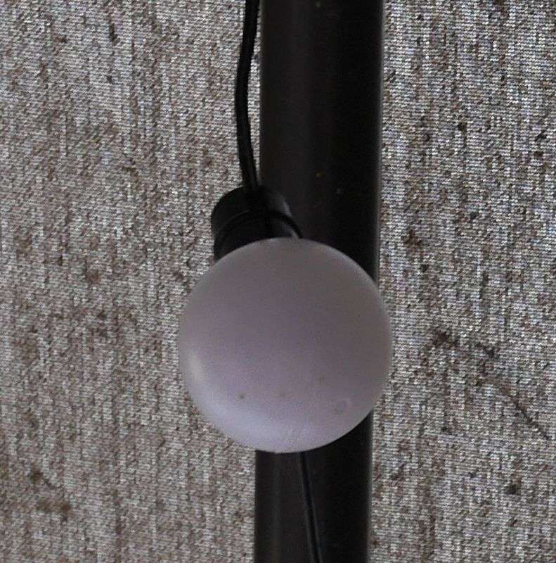

H αυτόματη εστίαση pinpoint στην Χ-Μ1 δεν είναι αξιόπιστη. Πολλές φορές δεν κλειδώνει με τίποτα, και αναγκαστικά πας σε χειροκίνητη εστίαση (crop):

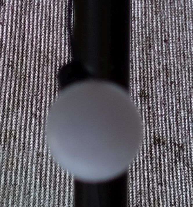

Αντίθετα, η GM1 εστίαζε με χαρακτηριστική ευκολία στο ίδιο σημείο (crop):
Για τη λήψη με τον 23 1.4 τέρμα ανοιχτό σε πολύ φως, η μέγιστη ταχύτητα 1/4000 της X-M1 δεν είναι αρκετή. Υποχρεωτική η χρήση ND φίλτρου.
