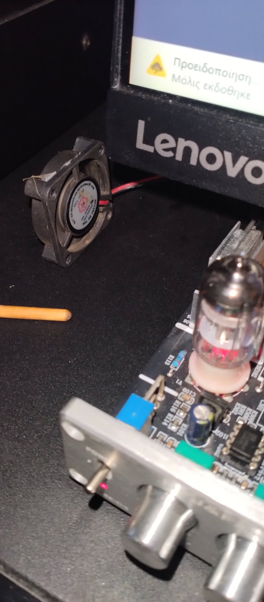

Τα πράγματα δυσκολεύουν όλο και περισσότερο...
Το κούλερ πάνω στην ψύκτρα παράγει βόμβο!
Θέλει 10cm απόσταση για να μην έχει βόμβο.
Ψάχνοντας αναφέρθηκαν πολλοί καμμένοι... από υπερθέρμανση.
Συνιστώ για όσους τον έχουν, επ ουδενί να μην τον ξεχνάνε αναμμένο...
φύγουν και δούνε κανά σπίτι στις φλόγες!
Άρα πλήρως ανασφαλές προιόν και με μειωμένη αξιοπιστία.-
Προχθές τον ξέχασα αναμμένο χωρίς κούλερ και κατέβηκα έντρομος στο υπόγειο για να καταλάβετε...
Καλό το Chi-Fi, φθηνό, αλλά από ασφάλεια ίσως υπάρχουν θέματα και σε άλλα προιόντα...
