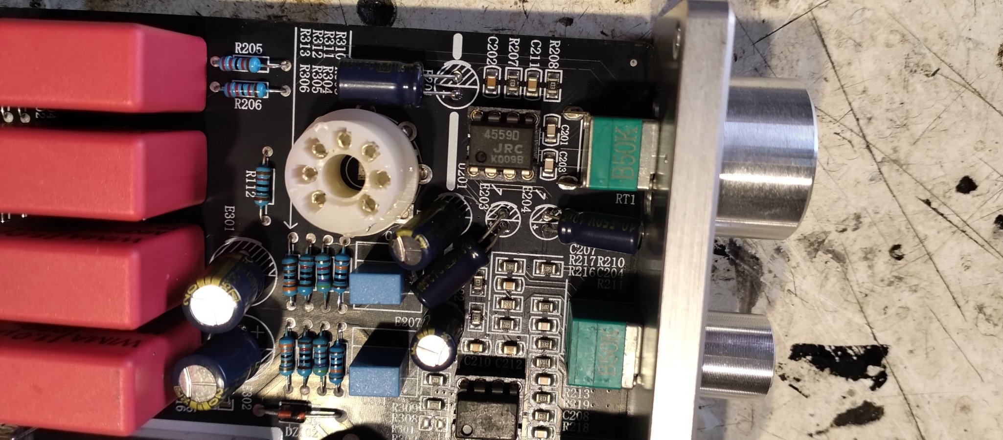

Καλημέρα.
Ο Γάλλος το έχει φθηνά το ποτ:
https://www.audiophonics.fr/en/pote...hmic-stereo-potentiometer-50k-9mm-p-4402.html

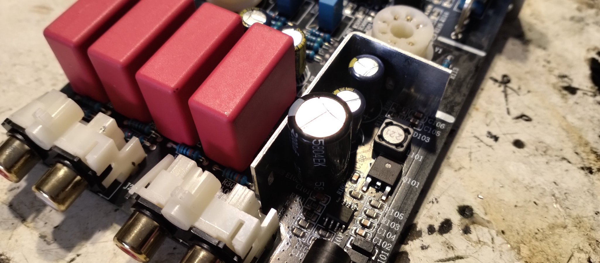

Επίσης έχει και έναν πυκνωτή 2,200Uf/16V που δείχνει να χωράει
στη θέση του 1000Uf/16V:
https://www.audiophonics.fr/en/nichicon/nichicon-kw-electrolytic-capacitor-2200uf-16v-p-14879.html
Βέβαια δεν ξέρω αν είναι σκόπιμο να αυξηθεί η χωρητικότητα.
Τέλος και το JRC 4580DD παίζει όμορφα...
Προς το παρόν το προτιμώ σε σχέση με το 2604.
Αλλά με τις αμερικάνικες λάμπες...
Γενικά σε κάθε σύστημα θα χρειαστεί διαφορετικό fine tuning...
οπότε εννοείται πως οι απόψεις μου είναι καθαρά υποκειμενικές.
Το σίγουρο είναι όμως πως το μπιζουδάκι είναι ένας ηχητικός
χαϊμελέοντας!;)
Έχει πολύ και εύκολο παιχνίδι...

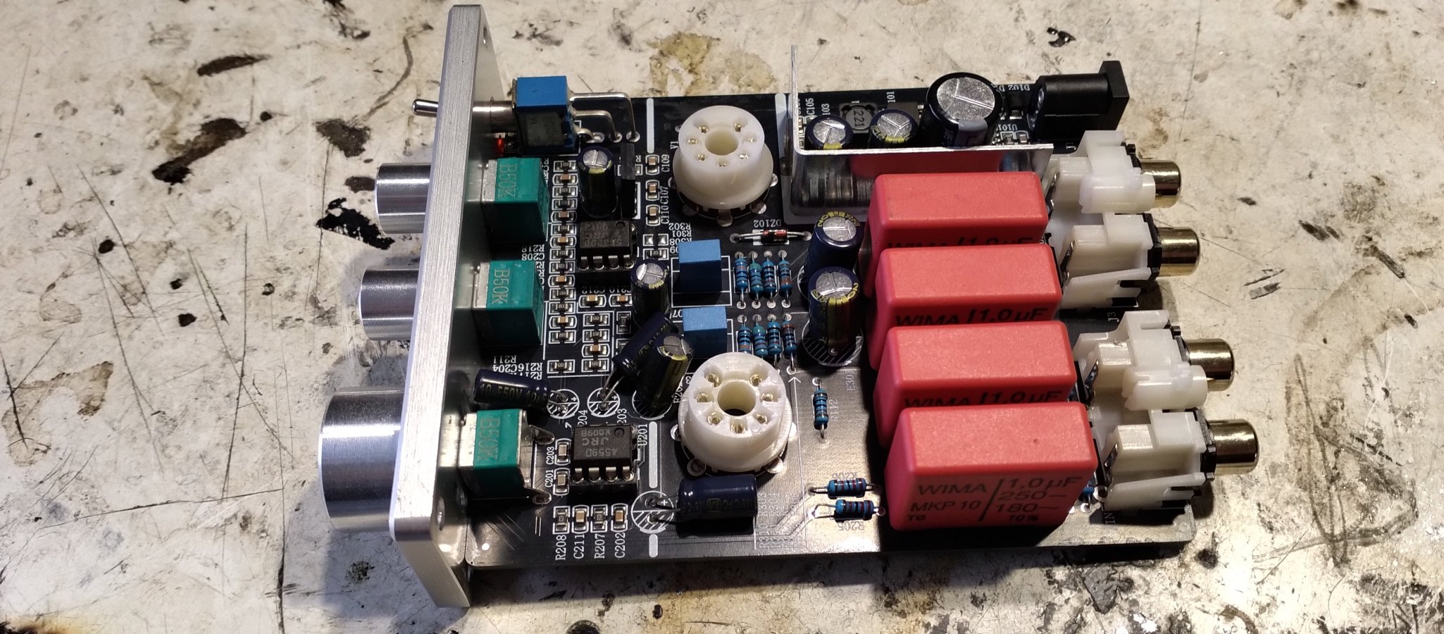

Παρήγγειλα υλικά από ΤΜΕ.
Ήρθαν τάχυστα...
Γνωστά πράγματα, Panasonic FC, WIMA. NICHICON, EPCOS.
Χώρεσαν όλα γάντι...
Μάλιστα χώρεσε γάντι και ο 2200uF/16V στη θέση του χιλιάρη.
Οι πυκνωτές γύρω από τον τελεστικό έπεσαν ξάπλα για να χωράει αντάπτορας δύο μονών τελεστικών
επειδή θα παίξει ένα opamp rolling... να περάσει η ώρα...
Μία ώρα δουλειά σκάρτα...
Τώρα τον άφησα να πάρει μία βράση...

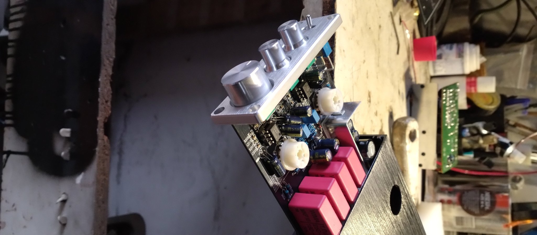

Ήττα!!!
Δεν συρταρώνει η πλακέτα στο κέλυφος για 0,5mm!!!!!!
Τα πήρα στο κράνος...
Οπότε θέλει MKP10 στα 100V.
Kαι ο 2200uF να γίνει πάλι 1000.
Τουλάχιστον να δω πως παίζει και βλέπουμε...
Το καλοκαίρι το κέλυφος στον ήλιο και η πλακέτα στην κατάψυξη μπας και μπεί... :p
Αν παίζει πολύ καλύτερα, κόψε (ή στείλε για κοπή) το καπάκι στο σημείο με τα μεγαλύτερα υλικά.. (εγώ αυτό θα έκανα).
Μετά αντί να "συρταρώνει" θα το κλείνεις / κλείσεις με άλλο τρόπο.. ξέρεις πως...

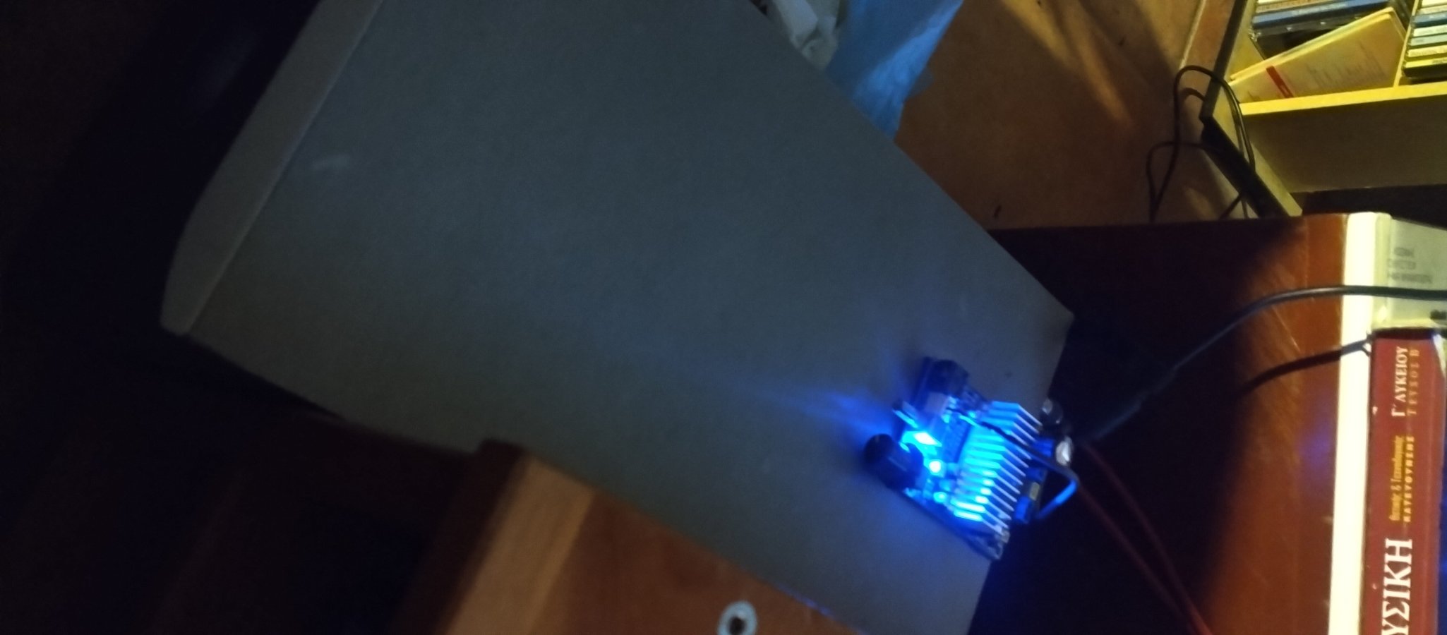

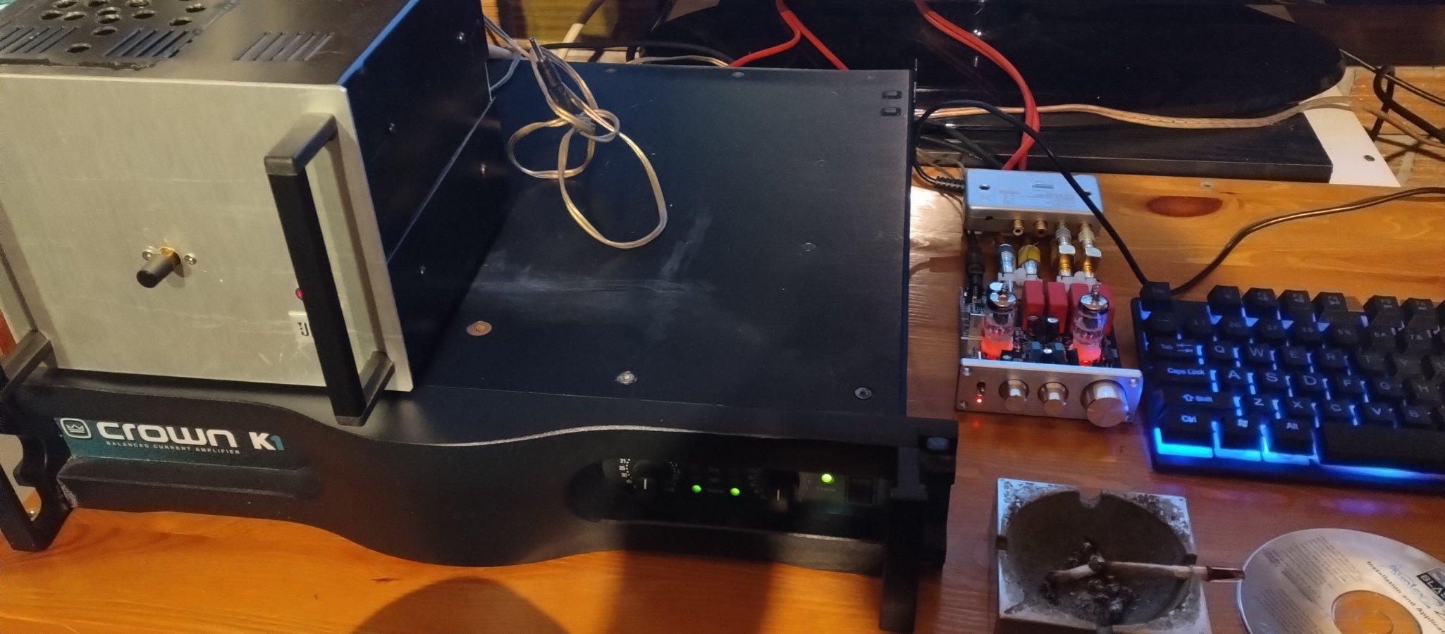

Είμαι ακόμα στην αρχή χτισίματος ενός νέου near field συστήματος.
Βασικά ψάχνω ηχειάκια + μικρό σαμπάκι.
Να ξεχειμωνιάσω...
Μετά βλέπουμε αν θα διώξω τη γκουμούτσα (crown).
Το μπιζουδάκι όμως απλά τα σπάει!!!
Είναι εθιστικό σαν τη νικοτίνη...
Εννοείται ότι τα καλά υλικά παίζουν το ρόλο τους...
Στη φωτό φαίνεται και ο κινέζος τάξη D που οδηγεί το σαμπ -9,00€- με τροφο απο λαπτοπ.
Ζήτω το Chi-Fi!!!

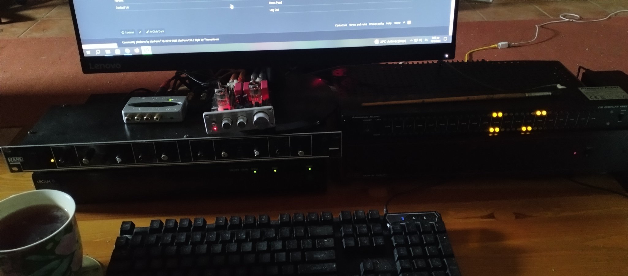

To τρέχον σύστημα των τελικών αποτελεσμάτων:
Διάταξη near field, πρακτικά σε μη χώρο... 120τμ.
Ηχεία, ένα δώρο της B&W στην audiophile κοινότητα, ήτοι DM302.*
Σαμπ το εξαιρετικό από τα παλιά ENERGY eXLS 12. (Θέλω ένα ακόμα αλλά δεν βρίσκω γαμότι...)
Επίσης από τα αρχαία χρόνια... DAC Arcam Black Box 50 μέσω Behringer UCA 202, ως usb interface.
(ένας λόγος που ουδέποτε με πείσανε τα μοντέρνα προσιτά και μεσαίας+ τιμής ντακς (άσχετο... μείνετε μακριά από τον Αμίρ...)
RANE AC 22 crossover (άλλο ένα κομμάτι σύρμα...), αποκοπή στα 75Hz.
Τελικός ο πανάρχαιος αλλά αγαπησιάρης... Musical Fidelity P170.
Καλώδια της Οtinanai.:giggle:

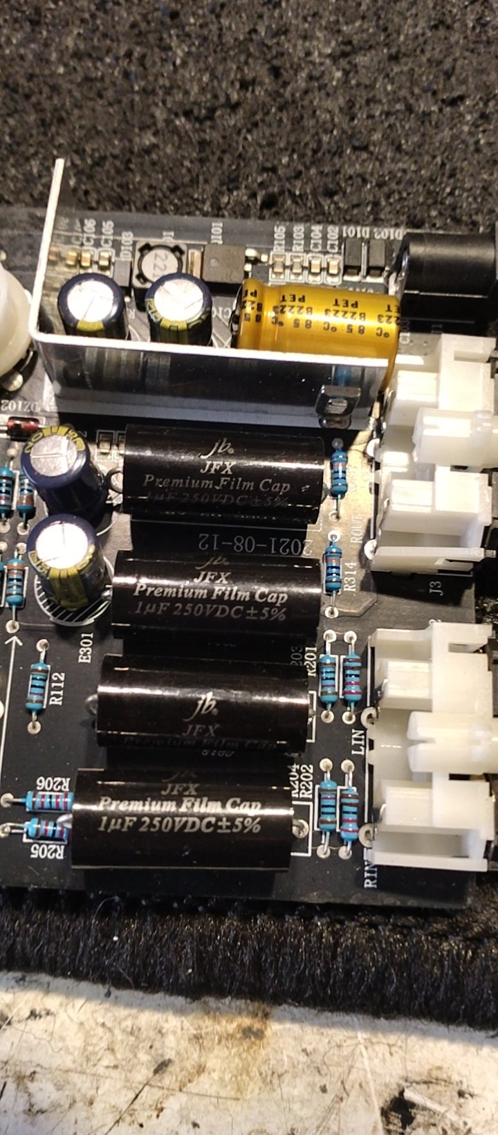

Τώρα απομένει να κλείσει το κουτί...
Υπενθυμίζω πως με τους WIMA δεν κλείνει... και δεν θέλω να το σφάξω...
Βρήκα αυτούς:
Η ερώτηση είναι αν έχετε ψωνίσει από τους άγγλους.
Επίσης αν παίζει κάτι άλλο ποιοτικό σε λογική τιμή και διαστάσεις μέχρι 2υψος χ3 μήκος cm.
JB Capacitors JFX 1uF 250V.

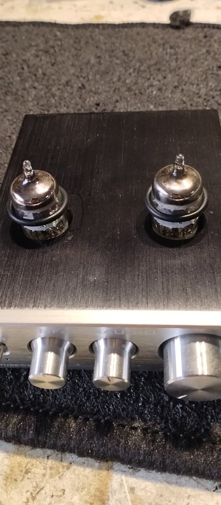

Nichicon FW 2200uF 16V ξάπλα για να μην βρίσκει στο ύψος το κέλυφος...
Έχωσα στα λαμπιόνια και κάτι o rings από λίντελε... γιατί χωρίς αυτά δεν έχει μικροδυναμικά...:p
Όλα καλά
Έκλεισε το κέλυφος...
Νέες εντυπώσεις σε λίγες μέρες, να πάρει μια βράση πρώτα...

Των φθηνών αλλά "καλών" πυκνωτών...
Χρόνια ολόκληρα έβαζα ΜΚΡ 10...
Καλοί και φθηνοί.
Όμορφοι...:cool:
Τα ωραία χρωματάκια... όμως παρασύρουν...
Σαν τα χρυσά, όλο τσαχπινιά... βυσματοκαλώδια...
'Αλλη κλάση οι κινέζικοι!
Και φθηνότεροι...
Άσχημοι!!!
Θέλουν βράσιμο σε σιγανή φωτιά αρκετές ωρίτσες, κάπου 60-70!!!
