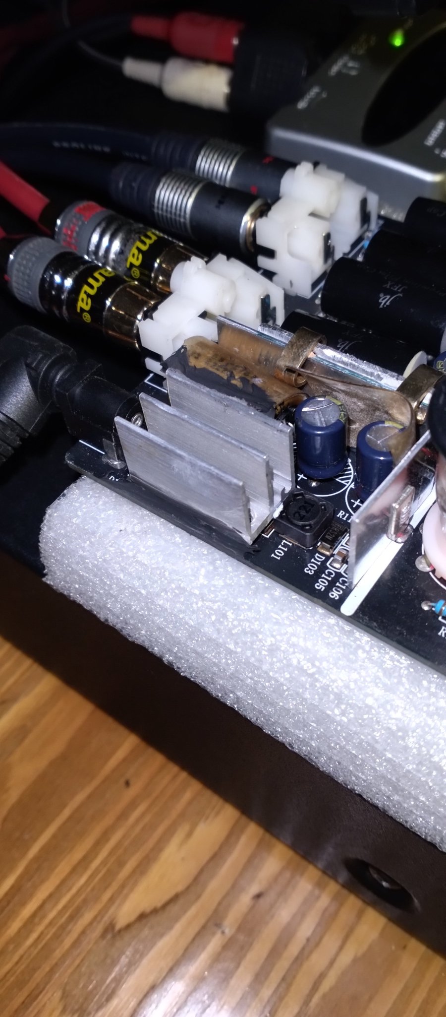

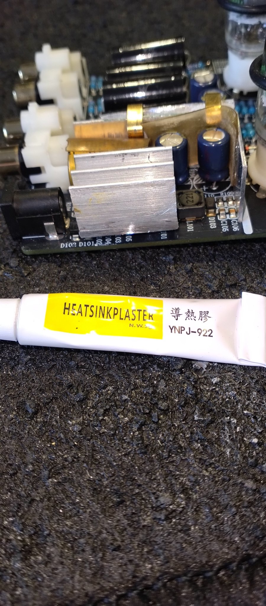

Περίεργο πάντως να είναι ψύκτρα... Υπάρχει κάτι μονταρισμένο πάνω του; Από τις φωτό δεν φαίνεται τίποτα.
Ναι...
Γι' αυτό βρήκα τυχαία το πρόβλημα.
Δεν πήγε καν το μυαλό μου!

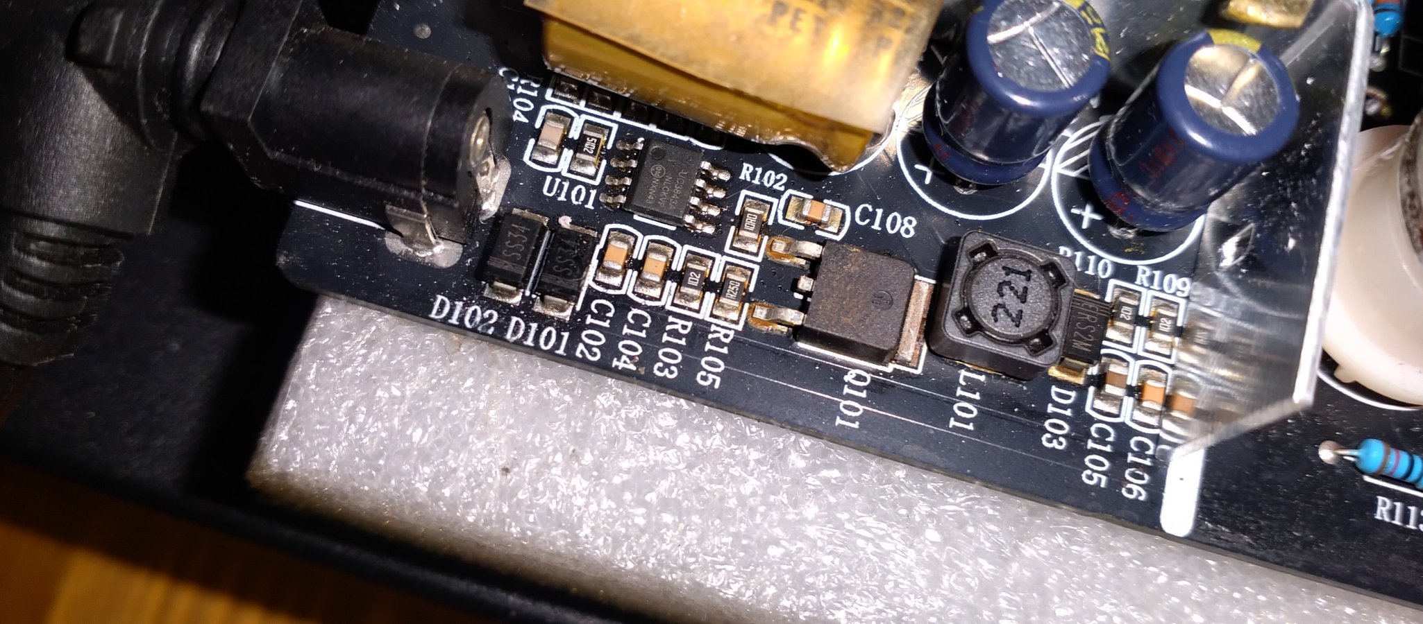

Εκεί είναι το τροφοδοτικό του.
Έχει ένα ενεργό εξάρτημα, φαίνεται στις φωτό κολλημένο στην πλακέτα ξάπλα.
Και μόλις το ακούμπισα και ζεματάει!!!
Πρέπει να είναι ρεγουλατόρος...
θα δω αν μπορέσω να βάλω μια μικρή ψύκτρα πάνω του, γαμότι!!!

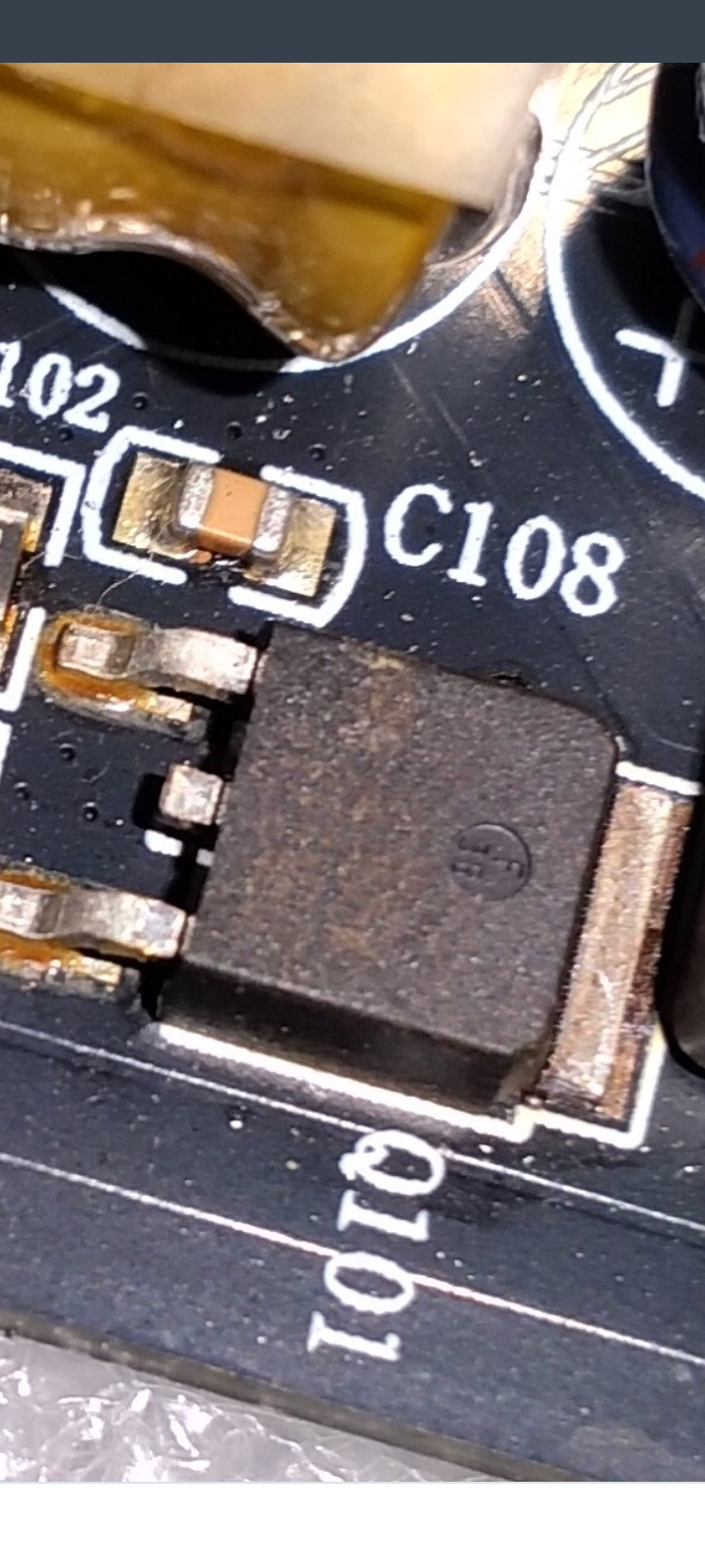

Όντως, δε φαίνεται τίποτα... Το χρώμα γύρω από τις κολλήσεις φαίνεται λίγο περίεργο, τουλάχιστο στη φωτό.
Δεν θυμάμαι τι αλλαγές έχεις κάνει, αλλά αν έχεις αλλάξει ενεργά στοιχεία(λάμπες, τελεστικούς, τρανζίστορ) μήπως
τα καινούρια τραβάνε περισσότερο ρεύμα από τα παλιά με αποτέλεσμα να ζορίζεται ο regulator;
Το περίεργο χρώμα στις κολλήσεις μήπως είναι υπερθερμασμένο flux ;;;
