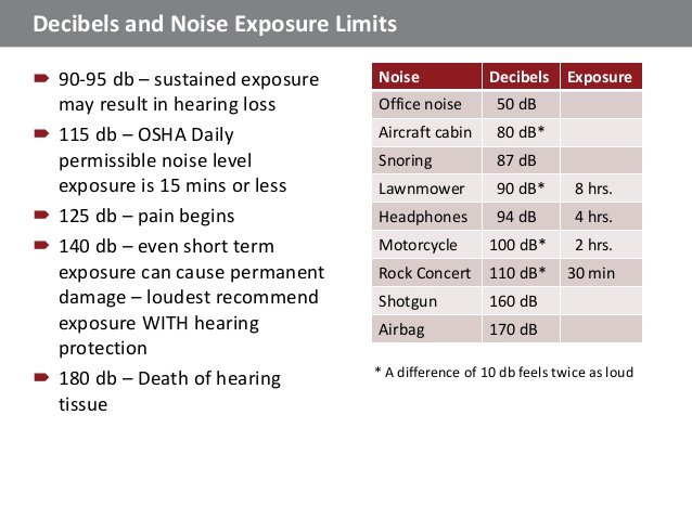

Ωραια οποτε ποια ειναι τα μεγιδτα db ωστε να μην υπαρχουν προβληματα στα αυτια;

Α ωραιο το πινακακι ευχαριστω...περιμενω απντησεις κ για τα υπολοιπα :)
Re: Γενικες ερωτησεις
Οποτε μεχρι 90db...θα παιζω....θα παρω ενα μηχανηματακι ...θα δω στα 90db σε πιο επιπεδο εινσι ο εβισχυτης κ αναλογα θα πραξω :)

Κατέβασε ενα free app, υπεραρκετό για εσενα. Θα διαπιστώσεις οτι 90db στην θεση ακρόασης δεν ειναι και τοσο πολλά.
