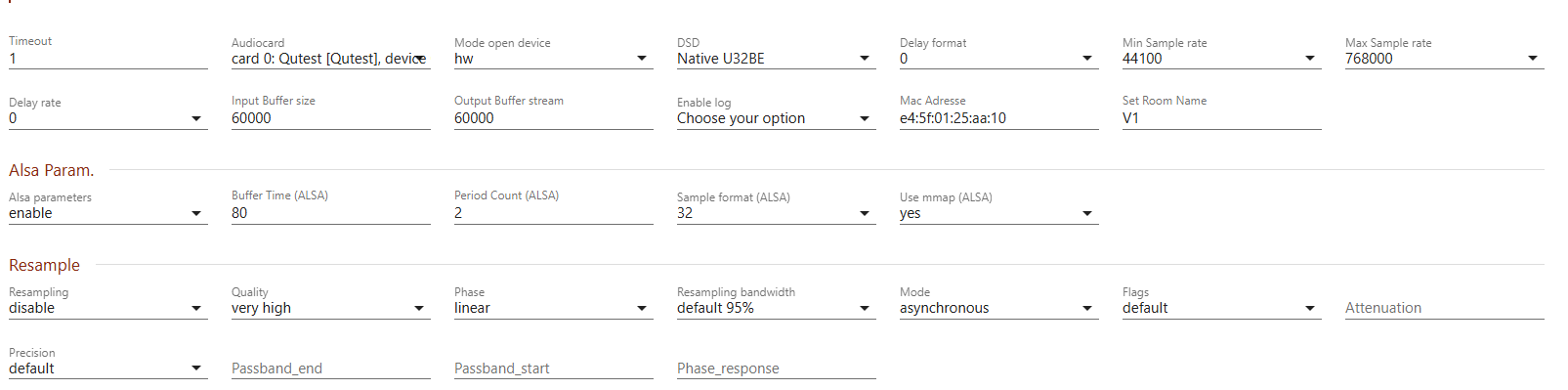

Μπορείς να ανεβάσεις ένα Screenshot με τις ρυθμίσεις;
Λοιπόν.
Στο Player/Audio Setting -> Squeezelite έχω αυτά τα settings.
Βασικό στο audiocard να έχει βρει το DAC σου.

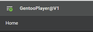

Επειδή κάποια στιγμή έπαιζα με τον V2 το ονόμασα αυτό V1. Οπότε μου έχει φτιάξει έναν player στο lyrion

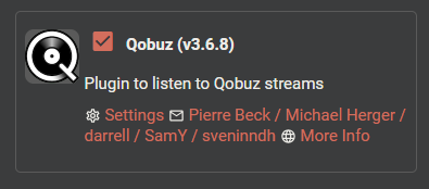

Server settings -> Manage plugins -> Qobuz -> Settings κάνεις add account.

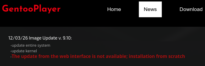

Για να σηκώσει το lyrion πρέπει να γίνει update από τον software updater.
Σε άλλα νέα, με την καινούργια έκδοση παίρνει και τις νέες εκδόσεις των plugin, οπότε, π.χ. το don't stop the music, αν ακούς qobuz, συνεχίζει από qobuz και δεν κάνει fallback σε tidal.
Πολύ βασικό, το ξαναγράφω για να μη χάσετε χρόνο, το lms θέλει update από τον software updater, αλλιώς δεν σηκώνεται καν!
Πάρα πολύ σημαντικό update του LMS αυτό!
Έτσι κι αλλιώς εγώ πολύ συχνά τσεκάρω για updates και τα κάνω από τον software manager!!
Ξέρεις από ποια έκδοση του LMS και μετά γίνεται;
