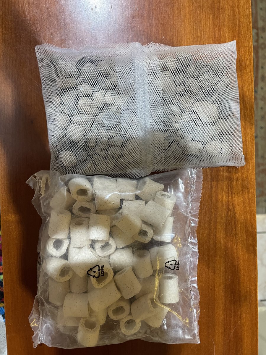

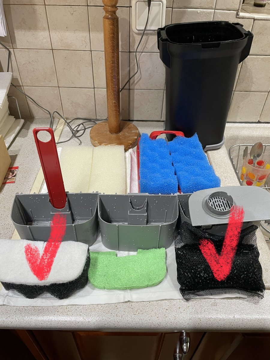

Εδώ είναι άλλα κεραμικά φίλτρα κτλ που συνοδεύουν την συγκεκριμένη αντλία που φυσικά καθαρίζουν αλλά …στην δικιά μας περίπτωση αυτά τα φίλτρα δημιουργούν βακτηρίδια που είναι χρήσιμα για τα ψάρια που βρίσκονται στο ενυδρείο .

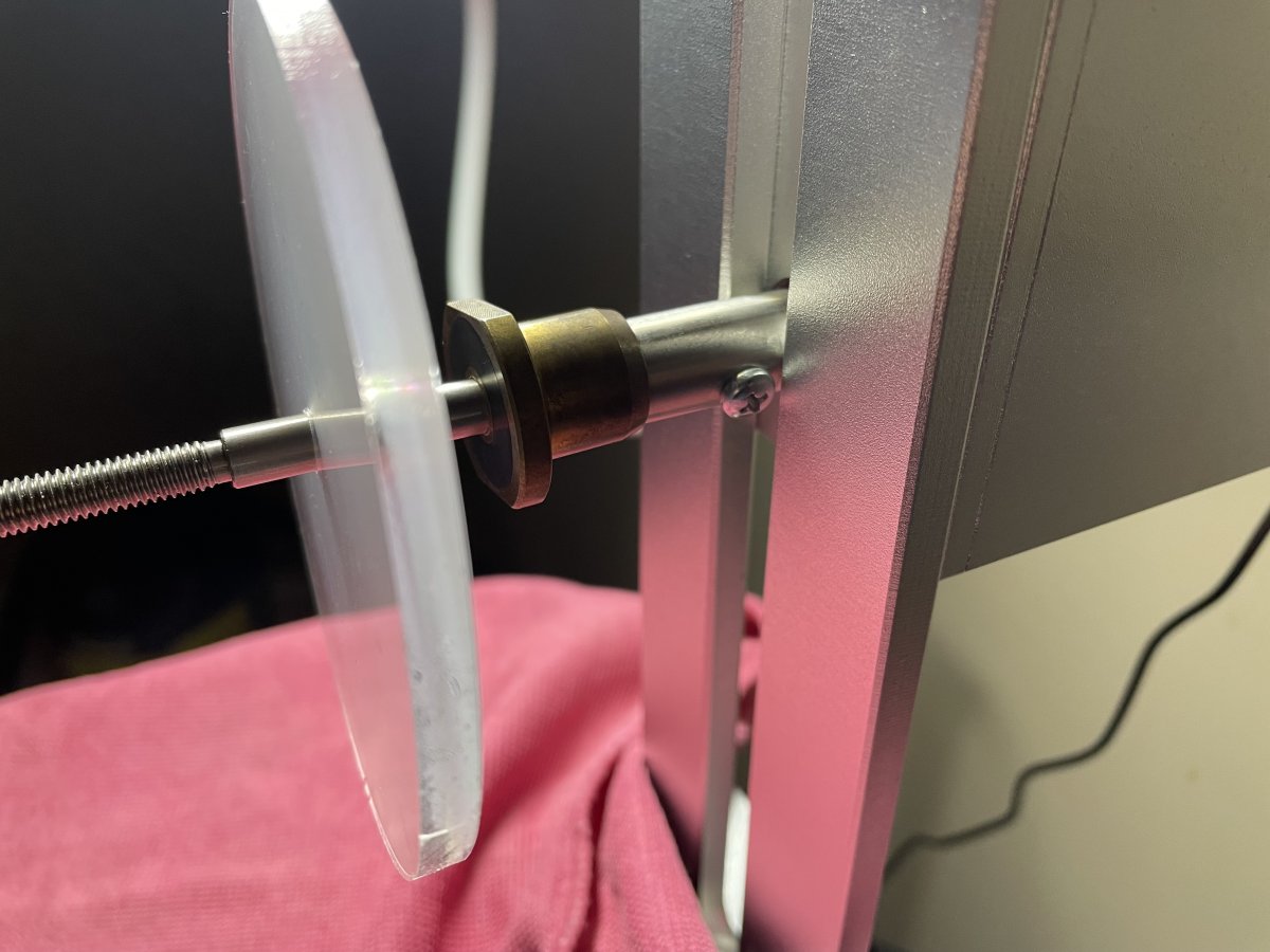

Εδώ έφτιαξα αποστάτη από ορείχαλκο για να μην ακουμπάει ο δίσκος στους σωλήνες του φίλτρου ,σε αυτήν την περίπτωση μέχρι 6 δίσκους σε αυτό το μοντέλο της VEVOR (λόγο αποστάτη )

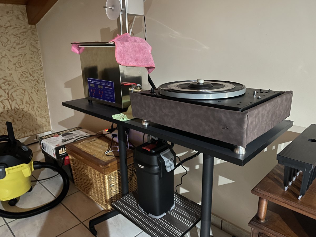

Στα 40 kHz κατηγορηματικά όχι ,ειναι βαθύς ο καθαρισμός που γίνεται και απογειώνεται με την εξωτερική αντλία -φίλτρο με ενεργό άνθρακα .Αυτό που δεν ξέρω είναι το τι ζημιά μπορεί να γίνεται (αν γίνεται) από αυτούς.
