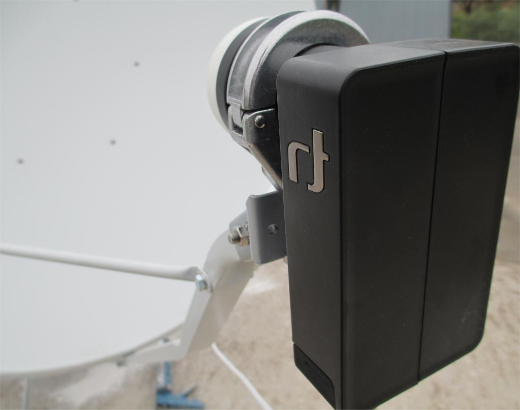

Για LNB λέω να πάρω αυτό (QUAD High Gain High Quality LNB Inverto Black Ultra)
Πρέπει να προσέξω κάτι χαρακτηριστικό στο πιάτο, τη βάση κατόπτρου ή στην συσκευασία;

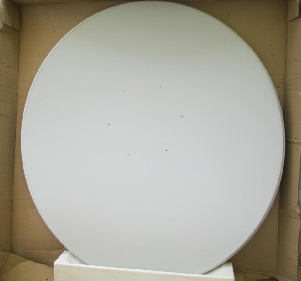

Καλησπέρα,
Το κάτοπτρο πήγα και το παρέλαβα με φορτηγάκι μεγάλο σήμερα και όταν το είδα είπα από μέσα μου: Μόνος σου δεν υπάρχει περίπτωση να το τοποθετήσεις.
Το Σάββατο λοιπόν, θα έρθει και ένας φίλος για βοήθεια στην τοποθέτηση.

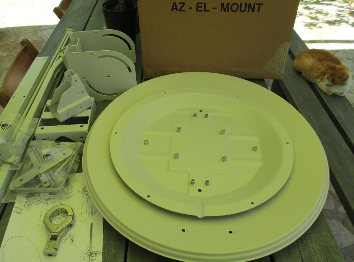

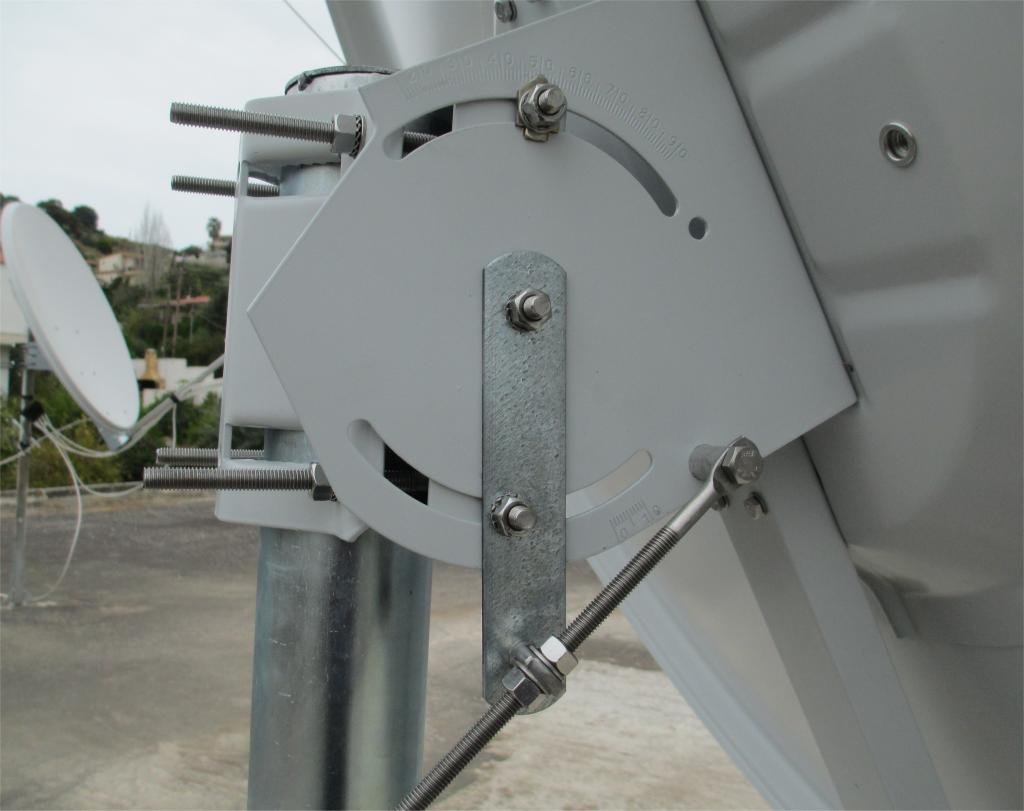

Εδώ είναι η πρώτη φωτογραφία με την βάση του OP 150.
Την στρογγυλή βάση του 150 την έχω βάλει πάνω από το κάτοπτρο που δίνει ο ΟΤΕ μόνο και μόνο για να δουν και οι υπόλοιποι φίλοι μας την τάξη μεγέθους, γιατί στην δορυφορική λήψη τελικά το μέγεθος μετράει.

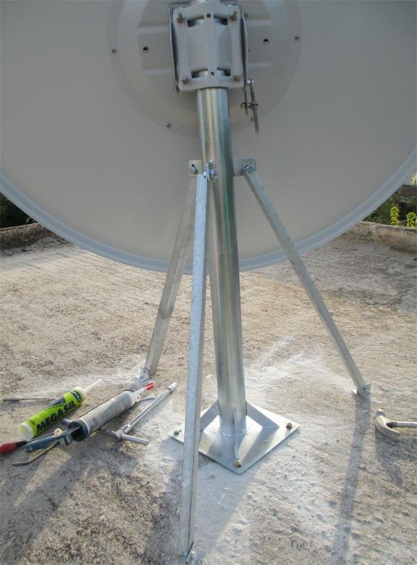

Για την βάση που έβαλα μπορώ να σου πω είναι 1μ ύψος με φ70 βαρέως τύπου γαλβάνιζε με αντηρίδες χαμηλά στην πλάκα της βάσης και λάμες τύπου Γ ψηλά για τις μεγάλες αντηρίδες με 17άρες ανοξείδωτες περαστές βίδες.
Η βάση μου στοίχισε 28€

Εγω ποαντως παιδια το πηρα μεσα σε απλο χαρτονι. Ευτυχως δεν ειχε χτυπηματα. Τα υπολοιπα καλουδια ηταν σε κουτα.
Παρεπιπτοντως αυτο που μου εκανε εντυπωση ηταν η βιδα δεξια η οποια βοηθα τις μικρομετρικες ρυθμισεις η οποια βγηκε πιο κοντη να το πω? Το πιατο με την ανυψωση που απαιτει βγαζει τη βιδα εκτος παξιμαδιου.
Μας κουφανε. Δεν ξερω γιατι ηταν τοσο κοντη. Τετοιο θεμα δεν ειχαμε με το ΟΡ125 οταν το ειχαμε τοποθετησει. Βεβαια τελειως διαφορετικη η συναρμολογηση της πλατης αλλα και παλι κατι τετοιο δεν περιμενα να συμβει.

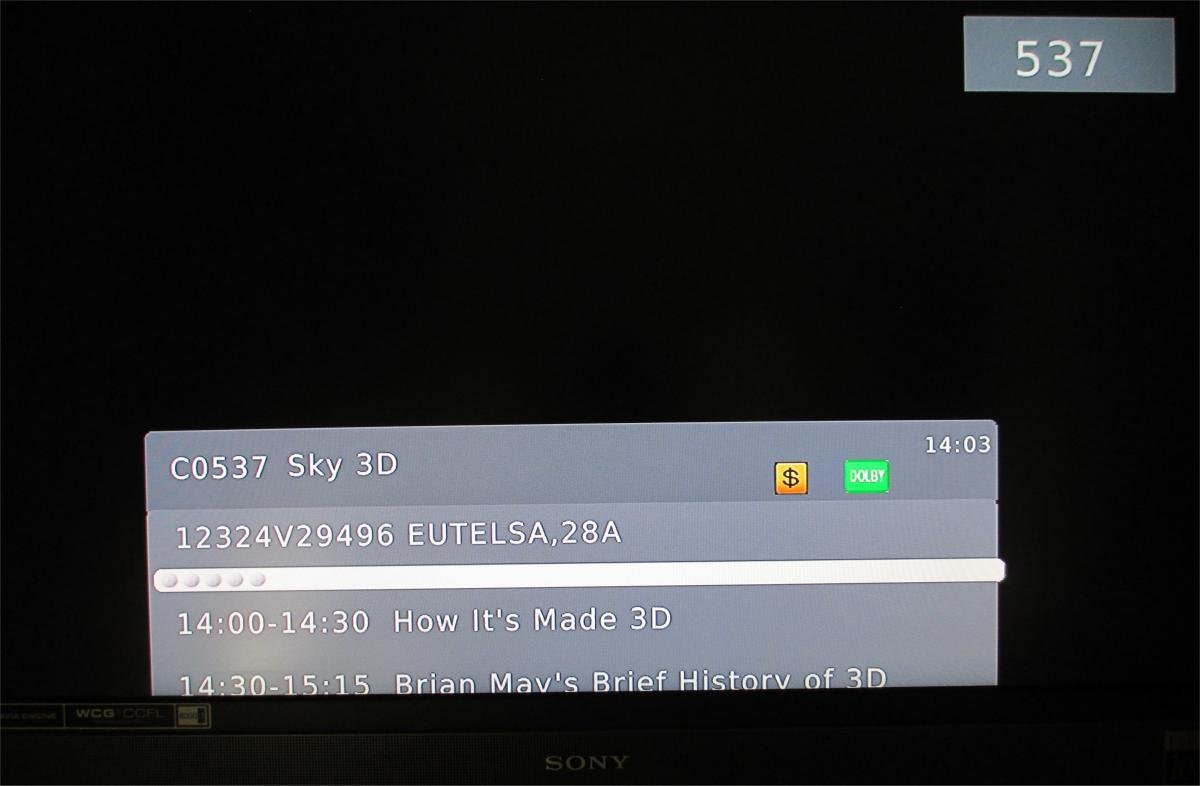

Καλησπέρα – Update για την εγκατάσταση και τα κανάλια στις 28 μοίρες.
Το κάτοπτρο έχει απίστευτη ευαισθησία στις μικρορυθμίσεις και είναι δύσκολο γενικά λόγο μεγέθους κυρίως στην ανύψωση, λεπτομέρειες αργότερα.
Αφού το συντόνισα στον Eutelsat 28,5 όσο καλύτερα μπορούσα (θα ξανακάνω ρυθμίσεις) έκανα blind scan και έχει κατεβάσει 600 συνολικά ελεύθερα και κωδικοποιημένα κανάλια χωρίς τα ραδιόφωνα με το kingofsat δίνει συνολικά 829.
Καλό το νούμερο μου φαίνεται μέχρι στιγμής.
Τώρα θα πρέπει να βρω από της αναφορές σας τις συχνότητες που έχουμε θέμα για να δω ποιες από όλες κατεβαίνουν στην Αθήνα.

Νίκο, για να συμβαίνει αυτό τότε ένας από τους δυο μας έχει βάλει την βάση (AZ-EL) ανάποδα. Στο δικό μου με 48 περίπου μοίρες ανύψωση η βίδα είναι σχεδόν στο κέντρο!!!
Νίκο εγώ έτσι τα μοντάρισα, για δες με το δικό σου είναι το ίδιο;
