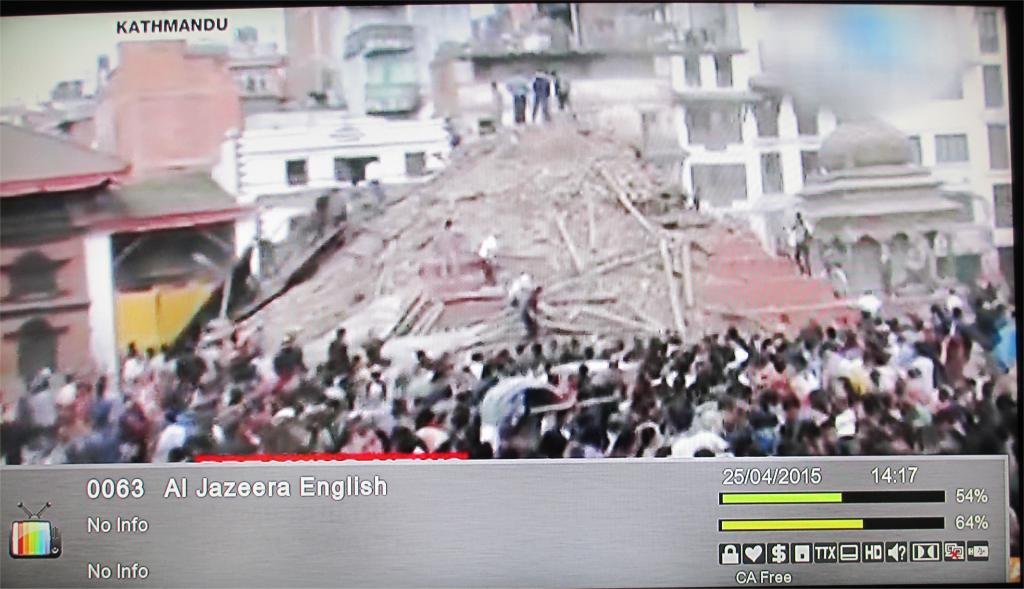

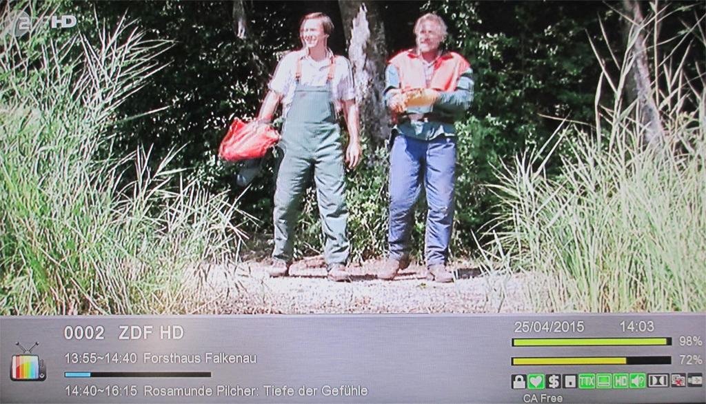

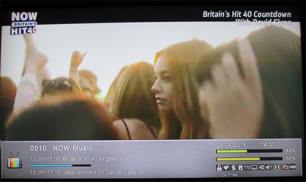

Καλησπέρα,
Έκανα κάποιες αλλαγές.
Πρόσθεσα τον Bard 26E και στο Diseqc του OP150 πρόσθεσα και την δεύτερη έξοδο του LNB που έχω στο OP100L από τον 19,2.
Αγόρασα τον Edision Apache IP και το καλώδιο που χρησιμοποιώ για το OP150S είναι το BIOKAL VECTOR SAT + 140
Όταν ολοκληρωθεί η εγκατάσταση θα βάλω και τα καλώδια σε κανάλια για να τα προστατέψω από τον ήλιο.
Αυτό είναι το ZDF HD από τον 19,2E
Αυτό είναι το Al Jazeera English από τον 26E
Αυτό είναι το Now Britan’s Hit40 από τον 28,2
