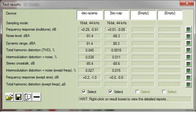

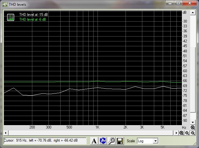

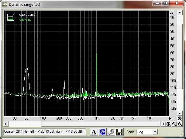

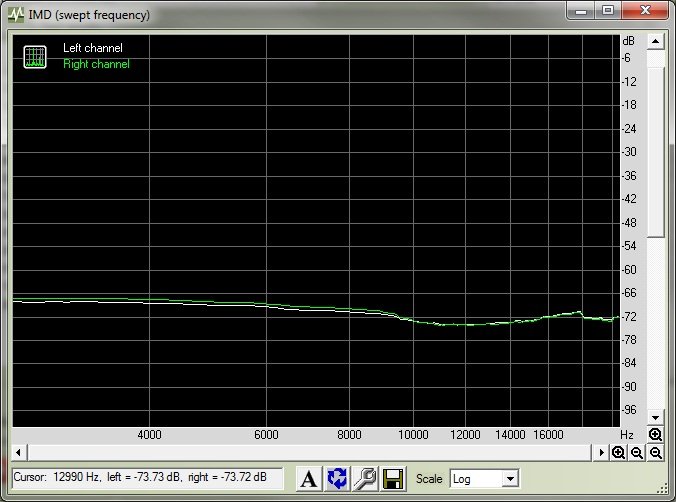

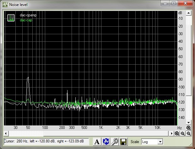

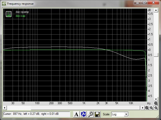

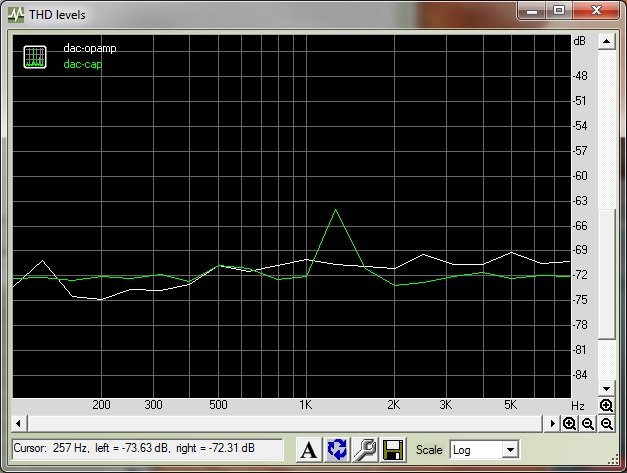

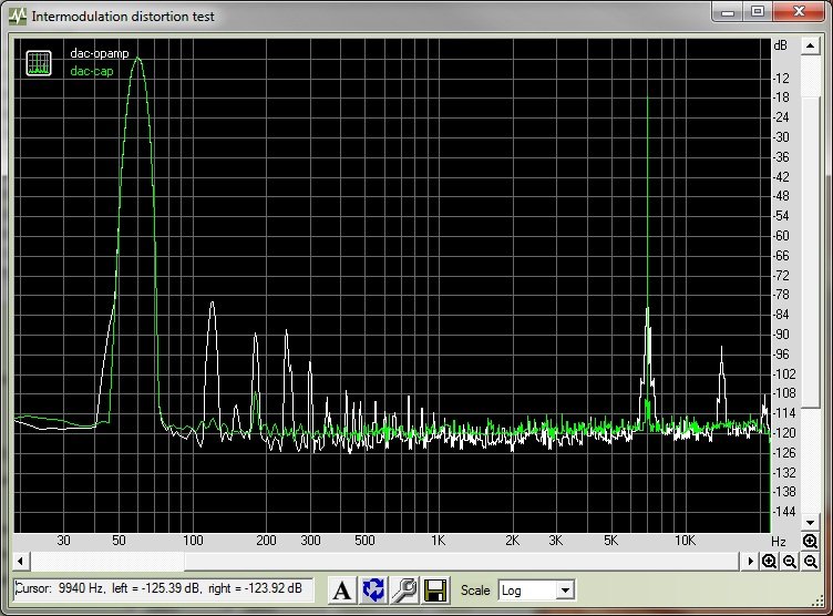

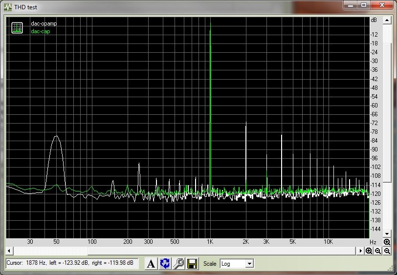

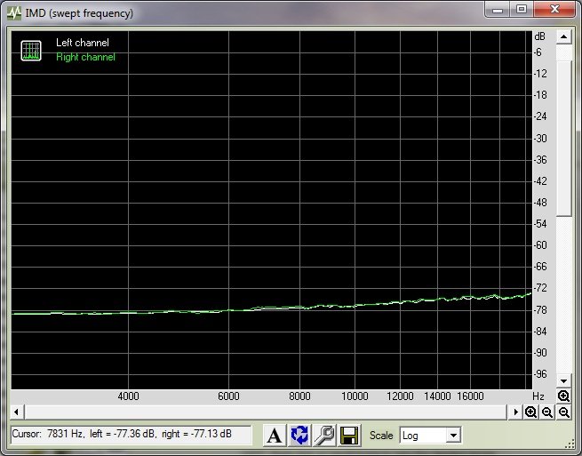

λοιπον είχατε πολύ δίκιο για το αναλογικό στάδιο. Πηρα μερικες μετρήσεις με τη καρτα ηχου (terratec phase 22) αφου ειχα κάνει τις αλλαγές των πυκνωτών. Το ενα σετ μετρησεων ήταν με τον τελεστικό (opa2134) και το δευτερο παρακαμπτοντας τον τελεστικό, μεσω δυο πυκνωτών scr 10μF.
ιδου:

THD και ΙΜD με τελεστικό
THD και ΙΜD με πυκνωτή
κανονικά επρεπε να πάρω και μια loopback μετρηση και να αφαιρεσω την επιδραση της κάρτας, αλλά παρόλα αυτά μια συγκριση μπορεί να γίνει εστω κι έτσι πιστεύω

στις μετρησεις με το τελεστικο εχεις κανει bypass τους c27-c28-c30-c31 ?
οχι, εχω αφήσει τους μαμά. το αναλογικό στάδιο δεν το εχω πειράξει καθόλου, εκτός απο το ότι εχω αντικαταστήσει τον τελεστικό με εναν 2134
δηλαδή?
οτι ανεξάρτητα απο το πως ακουγεται, σχεδιαστικά έχει προβλημα.
θα μου πεις φαινόταν κι απ το σχεδιο, που ξερεις όμως τι υλικά εχει κολλήσει? και τα smd δεν διαβαζονται ευκολα.. (δεν ειχα και τα γυαλια για κοντά μαζι μου :flipout: )
