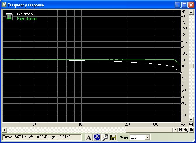

κανονικά επρεπε να πάρω και μια loopback μετρηση και να αφαιρεσω την επιδραση της κάρτας, αλλά παρόλα αυτά μια συγκριση μπορεί να γίνει εστω κι έτσι πιστεύω
Κι εγώ έτσι λέω. Η κάρτα σου δεν νομίζω να συνεισφέρει με πάνω από -90db THD. Άλλωστε, αν είδα καλά, οι στάθμες είναι μέχρι 0,5 Vrms και πρόσεξες να μην κλιπαρεις την είσοδο. Η επίδρασή της είναι αμελητέα για τους σκοπούς της σύγκρισης.

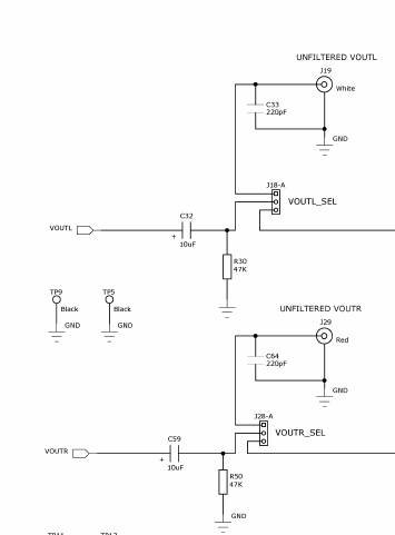

εχει loop βρε στις γειώσεις, το agnd και το dgnd είναι συνδεδεμένα στο τροφοδοτικό , και συνδέονται ξανά πάνω στην πλακέτα...
γι' αυτό εγραψα ότι πρέπει να χωριστούν και οι γειώσεις στο τροφοδοτικό στο τροφοδοτικό 5-6 σελίδες πίσω.. για δοκίμασε να απομονώσεις το agnd από την καλωδιοταινία (ημίμετρο, αλλά από το ολότελα)..
κατα τα άλλα.. είπαμε.. είναι ασύμμετρο (ακόμα κ αν οι πυκνωτές είναι όλοι 10n, οι αντιστάσεις είναι διαφορετικές..)
πηρα πριν λιγο μια μετρηση στα 96ΚΗz και εχει μια μικρή διαφορα στα δυο καναλια πανω απο το ακουστό φασμα (0.14db @ 20KHz, 0.5db@40ΚΗz)
θα μου πεις σιγά τα ωά, γιατι όμως μπορει να συμβαίνει κάτι τετοιο? μπορει να γινει απο καμια χωρητικότητα κοντα στα tracks σηματος και γειωσης, από βρώμα η αλοιφή ή κάτι αλλο?
μισό db στους 40 χιλιόκυκλους....

στην πλακετα τροφοδοσίας πρεπει να γινει αυτό με τις γειώσεις?
τελικά εφτιαξες το συμμετρικό κυκλωμα που ελεγες?
ναι στην πλακετα τροφοδοσίας, αλλά θες +1 γέφυρα και ένα μ/τ ακόμα, για να είναι απομονωμένα τα +/-15V από τα +5V, και κόψιμο του plane που είναι στα 78/7912 από του 7805..
