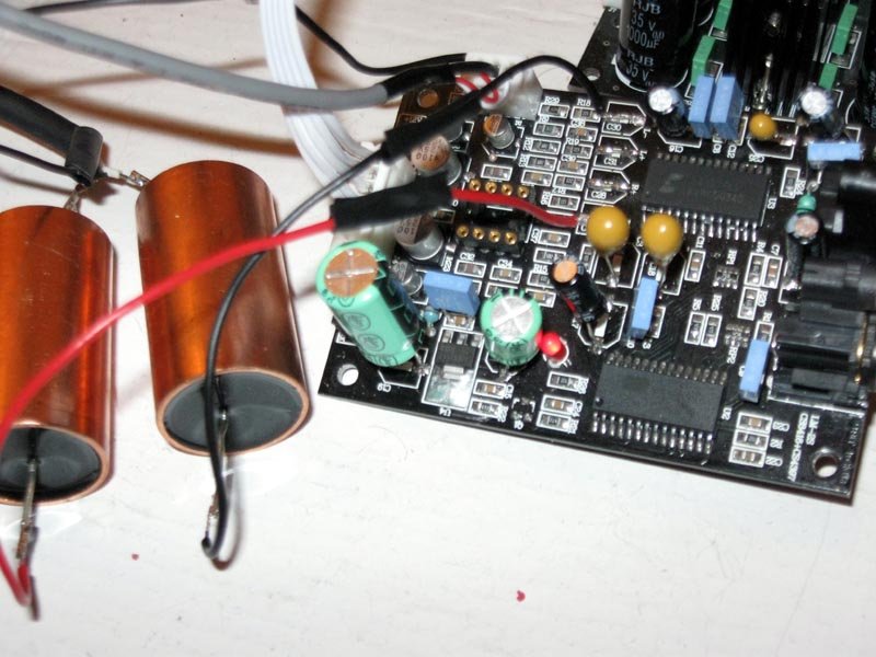

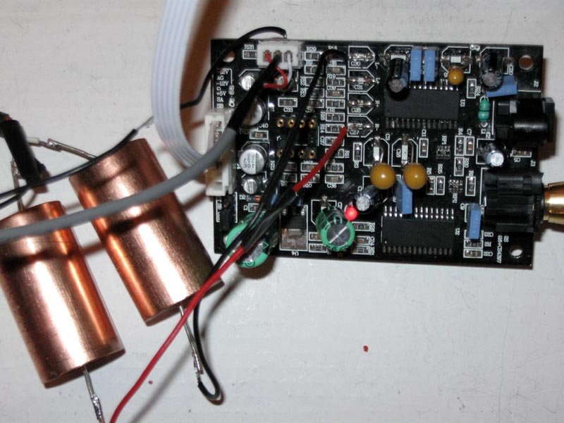

εδώ είναι η 3η φάση της σφαγής.
(η πρώτη ήταν παράκαμψη μόνο του τελεστικού και η δεύτερη αντικατάσταση των κρίσιμων πυκνωτών με πυκνωτές τανταλίου)
attachment.php
Εδώ βλέπουμε την αλλαγή των πυκνωτών της τροφοδοσίας του dac και του receiver καθώς και ορισμένους ακόμα που είναι σημαντικοί.
Κάποιοι που ήταν ήδη γιά bypass ηλεκτρολυτικών, παρέμειναν και έγιναν bypass με άλλους.
Ενας smd αντικαταστάθηκε (στην είσοδο του spdif - coax).
attachment.php
Γενικά έχουμε μιά βιαστική δουλειά διότι ήξερα ότι είχα χρόνο και έτσι έτρεξα στο κοντινό κατάστημα δίπλα στο γραφείο και πήρα ό,τι βρήκα σε τιμές και όσο κοντά έπεσα.
Αντίστοιχα όσο κοντά έπεσα σε ποιότητα.
Δυστυχώς γιά να κάνεις τη δουλειά σου με 4 ευρώ πρέπει να αρκεστείς με ό,τι βρεις. Αλλιώς στο διαδίκτυο και με καλούς πυκνωτές και ακριβώς αυτά που θες μπορείς να δώσεις και 20 και 30...

Η επιλογή των τιμών και των τύπων των πυκνωτών δεν έγιναν με τις αυθαιρεσίες του γνωστού λαμπιζάτορα (σε κείνον χρωστάω μόνο την ηθική αυτουργία) αλλά με βάση το διάγραμμα του cirrus logic και την συζήτηση που έγινε στο theartofsound και τις τιμές που κατέληξαν εκεί.
Μια χαρα! Φιλε Δημητρη respect!
Εκανα και εγω τις αλλαγες των πυκνωτων. Χρησιμοποιησα SANYO OS-CON 100uf/20V για τους κυριους πυκνωτες και Philips Vishay MKT 0.33uf/100V για τους bypass, οπως λεει και ο λαμπι...
Γενικα παντως δεν ηταν πολυ δυσκολο (δεν ξεκολησα τα SMD βεβαια, απλα τα παρεκαμψα), αλλα κοντα ποδαρακια δεν μπορεσα να κανω...
